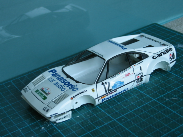

Tijdens de vakantie zat ik niet enkel buiten (terrasjes, in tuin werken, Plopsaland, Walibi, ...) maar kon ik ook enkele malen wat verder doen met dit monstertje...
Even een dryfitje om te zien hoe de decals zitten en hoe de wagen eruitziet bij natuurlijk licht...

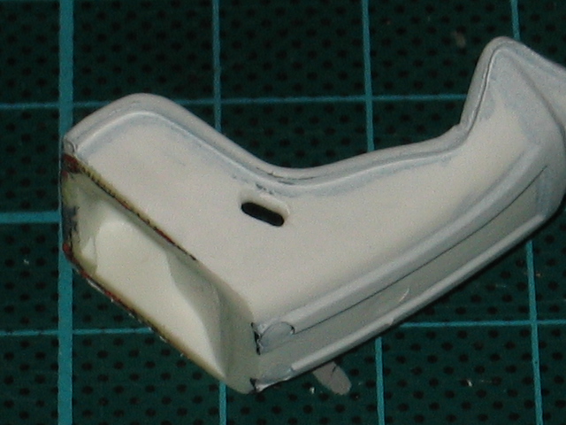

Tijd om dan eens het interieur aan te pakken. Eerst de stoeltjes... Ik heb twee stuks gekregen van een collegabouwer (via Nismo). Waarvoor dank... Meteen heb ik deze gestript. De verf was nogal hardnekkig (remolie hielp niet). Ik heb er dan maar meteen primer over gezet en dat gaf geen problemen. Daarna volgde de Tencospuitbus. Aangezien de stoeltjes blauw zijn, moest dat even overspoten worden. Nu wacht enkel nog wat laagjes matte vernis... Tussendoor had ik wel gaatjes gemaakt voor de gordels daar deze ontbraken...

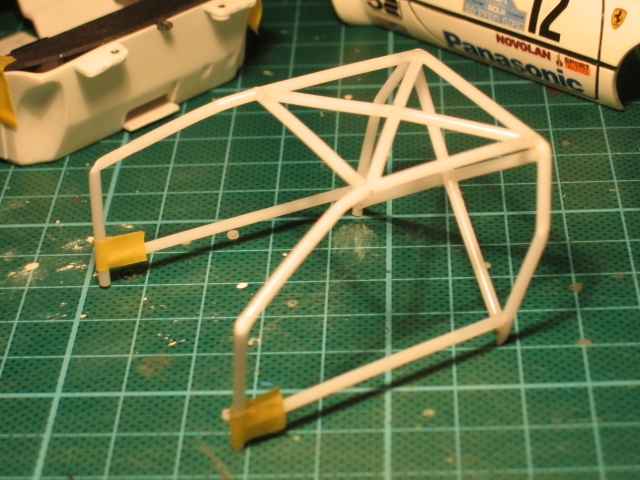

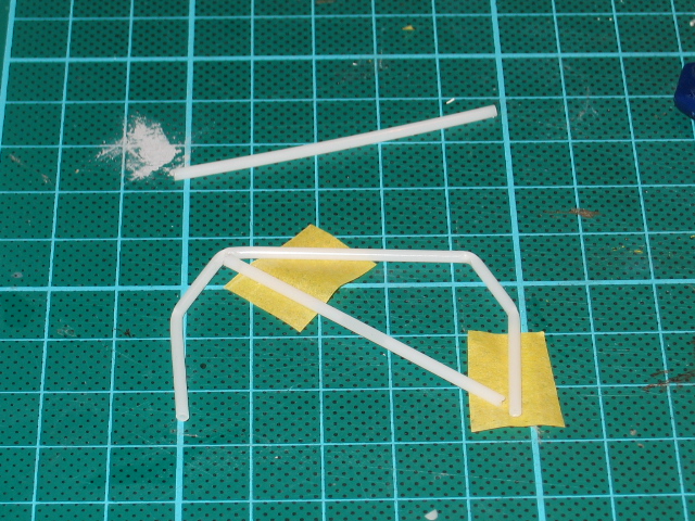

Gisterenavond kon ik met een blij gevoel mijn bed in. Het weekend had niet alleen een leuk verjaardagsfeestje voor mijn dochtertje en een geslaagde vormselviering gebracht maar ook een volledige rolkooi... Zalig !! Mijn rustig werken van deze week (iedere dag een deeltje) werd beloond...
Hieronder enkele foto's van de opbouw. Ik beschik over een reeks referentiefoto's van hoe dit werd gedaan bij een 1/1. Ik kon het dus netjes namaken. FUN !
Stap 1:
- Uitboren van de gaatjes in de bodemplaat zoals in de 1/1
- Achterste buis plooien en passen
http://www.depaddock.eu/forum/attach...1&d=1304919184
Stap 2:
- De schuine buizen plaatsen, deze vormen een kruis. Op de referentiefoto's kon ik goed zien welke buis er doorliep en welke in twee stukken moet.
Stap 3:
- De zijbuizen plaatsen. Dit gaf wat problemen om deftig te laten passen. Ze gaan immers doorheen het dashboard, moeten in twee gaatjes passen in de onderplaat en de buiging is ook niet eenvoudig. Het dryfitten was ook niet zo makkelijk omdat de kuip aan de body wordt vastgemaakt... Maar het lukte.

Stap 4:
- De ontbrekende buizen bovenaan (kruis) en aan de deur. Voor die laatste zitten we dus met het dashboard. Ik mag ze nog niet vastzetten... Dit zal gebeuren nadat het dash eraan vast zit.

Mooi gedaan, en duidelijk uitgelegd ook! Tof dat je de moeite genomen hebt om alle tussenstap-foto's te nemen! Doe zo voort ;)

Knap gedaan, maar welke materialen heb je er voor gebruikt? Het is zeer leuk om deze stap voor stap te zien, want ik weet niet hoe je een rolkooi zelf moet maken en welke materialen er worden voor gebruikt.
Loeten 10-06-2011 08:00
Ik heb een plastic buisje van 2 mm dikte gebruikt, te koop in de meeste modelbouwzaken, denk ik. Lijmen doe ik met secondenlijm...

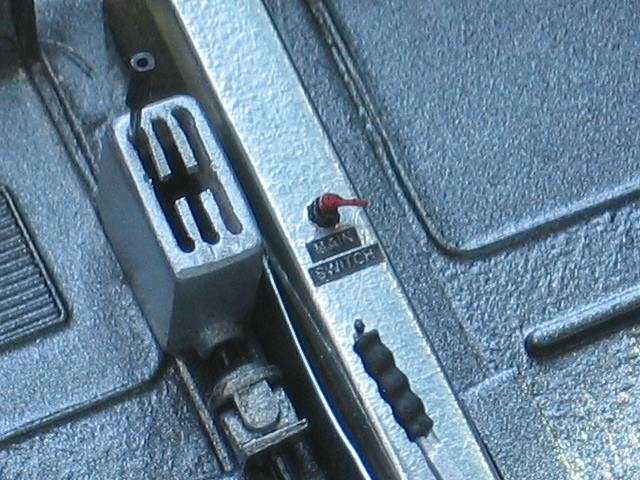

Eerst en vooral moest er een nieuwe versnellingsbak in komen. Die had ik al deels klaar, enkel de verbindingen nog. Een eerste poging gaf dit resultaat:
http://www.depaddock.eu/forum/attach...1&d=1307685121
Dit was evenwel veel te simplistisch dus weg ermee... Iets anders dus... Ik nam wat spare parts, versneed deze, schilderde ze in de goeie kleuren en plakte ze aan elkaar. Jammer genoeg heb ik daar geen afzonderlijke foto van. Maar wel eentje na plaatsing in het interieur. Ik vind nu, achteraf dus) dat die versnellingsbak ietsje te groot is uitgevallen. Maar als je alles eens dryfit dan valt dat weer goed mee want zo valt ie tenminste op...
De versnellingsbak moest ook nog een pookje krijgen. Het originele was net iets te dik en te fout... Dus probeerde ik iets uit:
Maar ook dit was niet naar mijn goesting en niet correct. Het werd dan maar iets anders... (ook geen aparte foto van :o)
Nu kon alles in het interieur gezet worden. De nodige bedrading en knopjes werden voorzien...
Het detailleren kon beter dus heb ik stickertjes (geen decals) toegevoegd met benamingen zoals op de 1/1 ook het geval is. Het geeft meteen een meerwaarde, ook op 1/24...
Tenslotte werd het dashboard aangepakt. De kleurtjes werden gezet, toevoeging van verschillende knopjes en schakelaars, decals, luchtgaten en zo verder. Alles werd samengevoegd voor een dryfitfoto...
:applaus: ziet er zeer realistisch uit

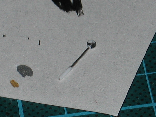

Toch een woordje van opbouwende kritiek. Dit is iets wat ik al dikwijls gezien heb in verschillende WIP's, maar ik ga van deze WIP even gebruik maken om de opmerking te formuleren. Sorry dus Loeten als ik jouw thread hiervoor 'misbruik'...
De gespen van de gordels zijn namelijk niet helemaal zoals ze zouden moeten zijn. Die vleugeltjes, of hoe moet je die dingen noemen, mogen niet evenwijdig met de gesp blijven staan, ze moeten 90% geplooid worden zodat ze als geleiders kunnen dienen voor de gordels zelf, bij het intrekken van de riemen. Ik doe er even een tekeningetje bij om te verduidelijken wat ik bedoel.
http://www.depaddock.eu/forum/attach...1&d=1307784835
Nu, ik weet het wel, die dingen zijn helemaal niet zo makkelijk te plooien omdat ze zo klein zijn en omdat het foto-ets materiaal dikwijls nogal stug is. Daarom heb ik me dan ook een 'hold 'n fold' toestelletje aangeschaft om alle soorten van foto-ets te kunnen plooien zonder problemen.
http://thesmallshop.com/images/HF2INCH.JPG
Je hebt ze in verschillende maten en uitvoeringen, maar ik heb me het eenvoudigste en goedkoopste model aangeschaft, en daar kan ik alles mee plooien wat ik al tegengekomen ben.
Wens je nu niet om zo'n toestel aan te schaffen, zou ik je aanraden om aftermarket gordelsetjes te gebruiken die deze vleugeltjes niet vertonen, die bestaan er evengoed, en zulke gordelgespen bestaan in werkelijkheid ook evengoed. Maar àls je die met vleugeltjes gebruikt, gebruik ze dan ook liefst meteen zoals ze bedoeld zijn, want anders krijg je zo'n raar zicht...

Loeten 12-06-2011 11:15
Dank je allemaal, ik geniet van deze build en zeker van jullie woorden...
Geen probleem hoor. Het klinkt misschien raar maar ik had er dus wel degelijk bij stilgestaan. Ik wist dat die vleugels omhoog moesten maar al bij mijn eerste poging was één van die gespen gaan (tjing!) vliegen. Dus dan maar zo gelaten.
Maar met deze is mijn probleem dus opgelost. Domino zal een bezoekje krijgen één dezer dagen. Jammer dat ik die gordelgespen niet meer kan aanpassen maar in de toekomst dus wel. Mercikes !
