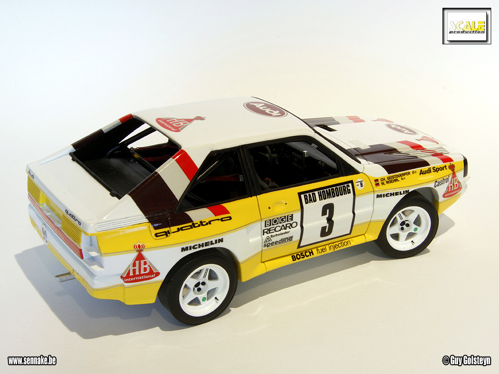

De volgende stap, het spuiten van de gele strepen, had ik wel gefotografeerd, maar in de waan dat ik die foto's al op mijn harde schijf gekopieerd had, heb ik ze weer van mijn fototoestel gewist:frusty:
Daarna heb ik alle decals aangebracht en er enkele lagen vernis overheen gezet. Daar heb ik ook foto's van genomen, en die heb ik wel gesaved ;)

Ik heb Tamiya TS-16 gebruikt. Ik wou eerst TS-47 chrome yellow gebruiken omdat ik bang was dat TS-16 een beetje te 'citroengeel' zou zijn, maar uiteindelijk denk ik dat TS-16 het dichtst het geel van de echte Audi benadert. Toch zeker als je Tamiya spuitbusjes-verf gebruikt. Ik heb ze wel gedecanteerd om met de airbrush aan te brengen...
