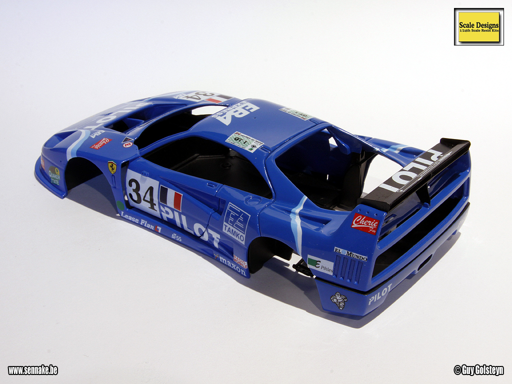

Sennake 01-01-2012 20:07
4 Attachment(s)
Originally Posted by Sennake (Post 271899)
Wordt dus vervolgd, alleen niet onmiddellijk.
Met de start van het nieuwe jaar vond ik het moment geschikt om de draad weer op te pikken.
De body werd ondertussen in primer gezet en daarna in de blauwe lak. Na een weekje drogen en het wegpolishen van enkele 'lopertjes' is dit het resultaat:
http://www.depaddock.eu/forum/attach...1&d=1325441177
Het nieuwe jaar zal dus ingezet worden met het plaatsen van de decals op deze blauwe Ferrari. En sta me trouwens toe om van de gelegeheid te profiteren om iedereen van harte een gelukkig nieuwjaar te wensen met een goede gezondheid en alles wat je maar wensen kan in 2012! ;)
Wordt vervolgd!

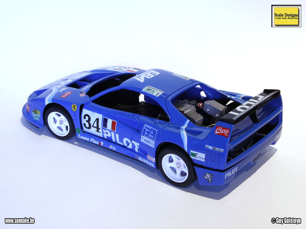

Sennake 15-02-2012 14:34
Oeioei, al meer dan een maand geleden dat ik nog eens een update gegeven heb. Hoog tijd dus om daar iets aan te doen!
De Ferrari body werd (al een hele tijd geleden) in de vernis gezet. Omdat ik bij mijn vorig model, de Porsche 956 van Senna, vastgesteld had dat de Zero Paints vernis toch enige reactie vertoond had met mijn decals, koos ik ervoor op safe te spelen en heb ik dus eerst een laag Gunze Sangyo vernis op de body gespoten.
Ook de achterspoiler werd semigloss black gespoten en voorzien van de juiste decals.
Enkele foto's van een dryfit:
http://www.depaddock.eu/forum/attach...1&d=1329309152

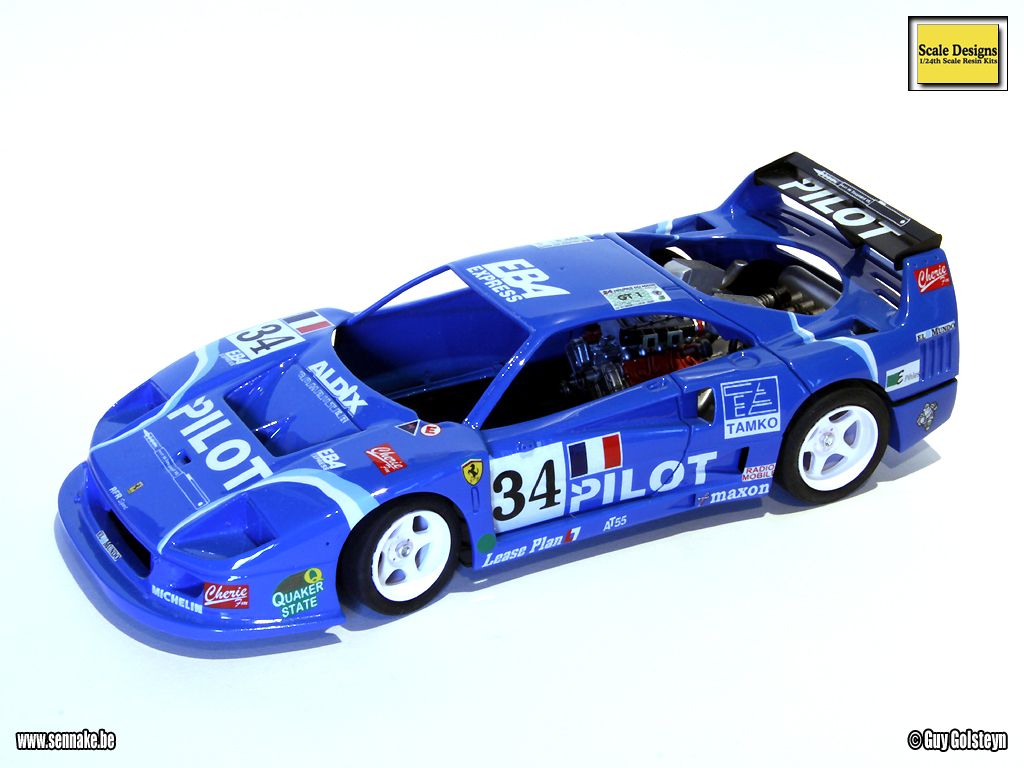

Sennake 15-02-2012 14:39
4 Attachment(s)
Vervolgens kwam er een royale laag Zero Paints vernis overheen. De decals hebben er geen last meer van gehad, en de glans van deze vernis is zeer hoog. Alleen het achterste stuk van de body, dat aan het chassis vast zit, was een beetje 'overdone' en vertoonde wat lopertjes. Die heb ik weggeschuurd, maar helaas zat ik daarmee ook weer door de blauwe verf. Dus heb ik eerst met de airbrush terug wat blauwe verf bijgespoten, en na droging heb ik er een nieuwe, bescheiden laag Zero Paints vernis over gezet. Deze keer met succes. Nadat ik vervolgens het chassis zelf matzwart gespoten had en het interieur van het achterste carosseriewerk eveneens matzwart geschilderd had zag het resultaat er als volgt uit:
http://www.depaddock.eu/forum/attach...1&d=1329309411
De verniste body kreeg de nodige tijd om te drogen:
http://www.depaddock.eu/forum/attach...1&d=1329309522
Daarna werden beide onderdelen gedryfit:

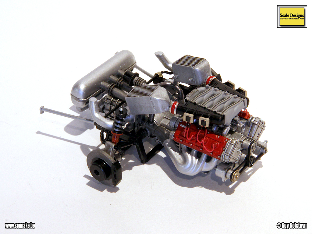

Sennake 15-02-2012 14:44
4 Attachment(s)
Dan zijn we begonnen met het monteren en schilderen van de motoronderdelen.
Eerst het motorblok:
http://www.depaddock.eu/forum/attach...1&d=1329309784
Daarna het uitlaatsysteem met turboladers:
Ook de andere onderdelen werden in de juiste kleuren gezet, zoals je hier kan zien aan de hand van enkele voorbeelden:
Eens alles gedeeltelijk geassembleerd was en in de juiste kleur gespoten en/of manueel gedetailleerd, heb ik alles in 'Tamiya-stijl' eens samengelegd vooraleer aan de samenbouw te beginnen:
Nu gaan we eens beginne met de bouw van de motor zie ;)
Wordt dus vervolgd, en het zal geen maand meer duren ;)

Sennake 15-02-2012 17:14
3 Attachment(s)
Na montage ziet de motor er als volgt uit. Ik heb er alleen wat bougiekabels aan toegevoegd. Dat kon ik niet weerstaan. De rest van de kablage ga ik bij dit model met gesloten motorkap achterwege laten. Maar ik heb ook nog een straatversie staan van deze F-40, en die zal ik met open motorkap bouwen, dus daar zal de detaillering een pak verder gaan.
http://www.depaddock.eu/forum/attach...1&d=1329318845

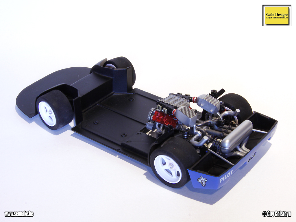

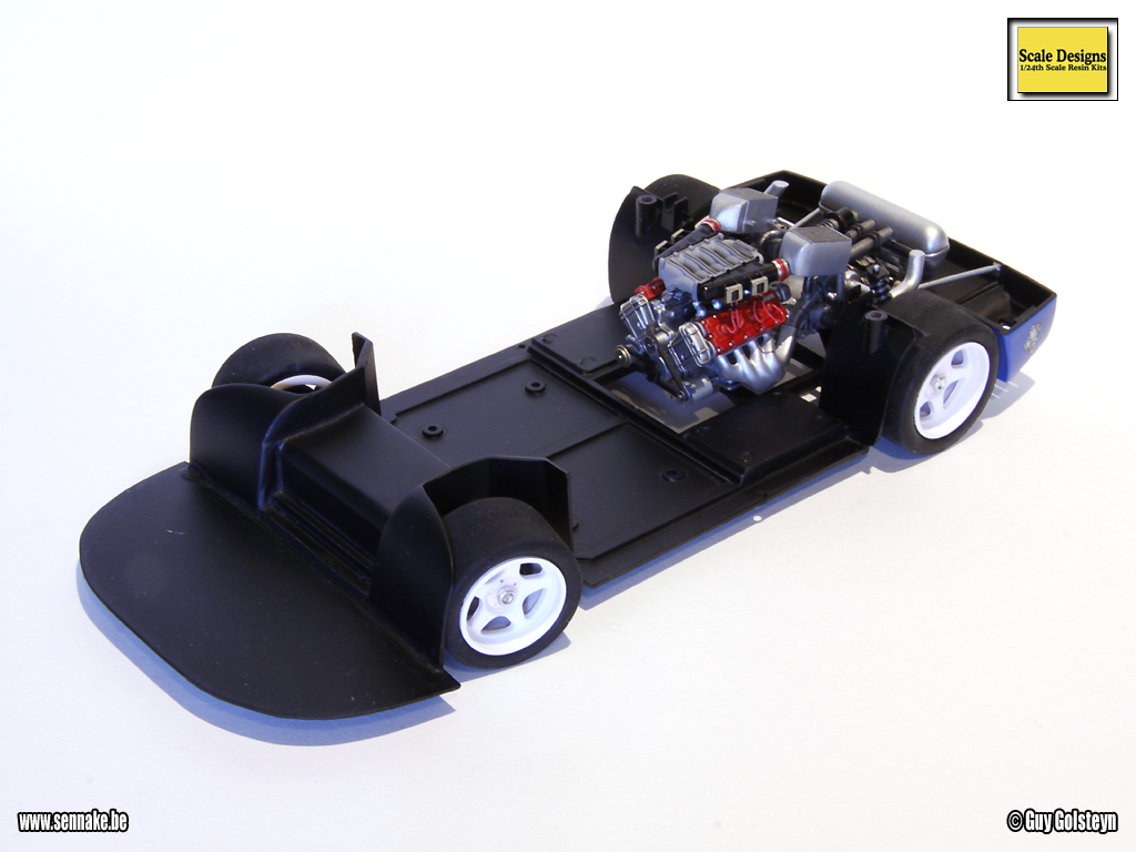

Sennake 20-02-2012 19:03
2 Attachment(s)
Moteurke ingebouwd en de velgen van de Fujimi kit ontchroomd en in de witte primer gespoten:
http://www.depaddock.eu/forum/attach...1&d=1329757360
Sennake 20-02-2012 19:04
4 Attachment(s)
En dan een dryfit met de wielen eronder:
http://www.depaddock.eu/forum/attach...1&d=1329757448

Achteraan werd een Kevlar-decal aangebracht.
http://www.depaddock.eu/forum/attach...1&d=1331578574
De deurpanelen moesten nog in hetzelfde blauw gespoten worden als de koetswerkkleur (net als de spiegels trouwens), en het stuur werd ook ge-scalefabric't en rood gespoten.
De cockpit moest ook deftig aangepast worden. De middentunnel moet er helemaal uit, net als de steuntjes voor de rechter stoel. Daarna kan het opbouwen van de juiste onderdelen beginnen.
Sennake 12-03-2012 20:55
Hier is het dashbord ondertussen al in de juiste kleuren geschilderd.
http://www.depaddock.eu/forum/attach...1&d=1331578664
En met het stuur op zijn plaats lijkt het al heel wat meer op een LM-dashbord dan het kitonderdeel.
Ook de cockpit werd in de juiste kleur gespoten en met carbon bekleed waar nodig. De middentunnel is hol en herbergt een aantal kabels.
De velgen werden voorzien van ventieltjes en contregewichten. De centers werden behandeld met smoke voor wat meer diepte-effect. Alleen de bandendecals ontbreken nog.
En tenslotte nog een stilleven van de resterende onderdelen die nog in de cockpit moeten aangebracht worden. Hierna was het de bedoeling om wat foto's te posten van de afgewerkte cockpit, maar bij het dryfitten van het chassis en body bleek dat ze met geen mogelijkheid op elkaar te passen waren. Om te vermijden dat Maurits' vraag over de te hoge stand van de wielen reëel zou worden, heb ik enorm veel onderdelen van de cockpit en de motor moeten afsnijden -of schuren. Zodanig veel zelfs dat ik het geen zicht meer vond om er nog foto's van te maken. Ik kan wel zeggen dat ik het dashbord en stukken van de cockpit uiteindelijk moeten creëren heb met papier omdat dat het enige materiaal is dat nergens tegenaan duwt en dus toelaat om de body op het chassis te schroeven.
Dat was vrijdagavond gelukt, maar toen moesten de achterlichten er nog op gemonteerd worden. Omdat ik dit model wou inschrijven in Jabbeke had ik al het materiaal meegenomen om ter plaatse de Ferrari af te werken. Helaas duurde dit tot 5 voor één, en er mocht slechts ingeschreven worden tot één uur. En omdat de inschrijvingen om 5 voor één al afgesloten bleken te zijn, kon die van mij er niet meer bij. Jammer, het zal voor een volgende keer zijn.
Foto's van het afgewerkte model staan trouwens in mijn galerij.
