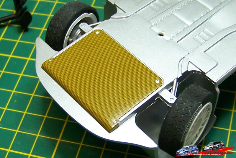

Nog eens een update, en weer ene dikke.
Voetsteun werd vervangen door een PE-exemplaar. Ook werd er nog een box met kabels bijgemaakt.
http://forum.depaddock.eu/attachment...1&d=1385230123
Ook de handrem werd verwijderd en vervangen door een gescratched exemplaar dat toelaat enige leidingen te voorzien.

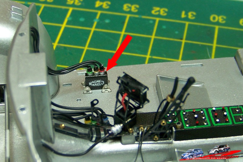

Loixrallyfan 23-11-2013 20:22
4 Attachment(s)
Vervolgens werd de volledige middentunnel opgebouwd en voorzien van allerlei kabels, schroefjes en kleurtjes.
Veel ga ik er niet over uitleggen, ik laat de foto's spreken.
http://forum.depaddock.eu/attachment...1&d=1385230738

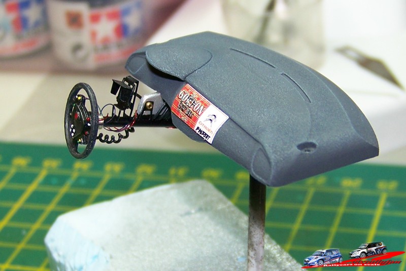

De body is gedecald.
http://forum.depaddock.eu/attachment...1&d=1385903028

Hier nog eens een update.
Dash en stuur.
De stuurkolom werd uit de kit gebruikt en opgesmukt met allerhande PE-onderdeeltjes en kabeltjes. Ook het stuur bleef origineel uit de kit, en werd opgesmukt met kabeltjes en vele kleurkes.
http://forum.depaddock.eu/attachment...1&d=1386524918
Dit werd dan gemonteerd op het dashboard. Dat werd grijs gespoten en wat verweerd en voorzien van een zelfgedrukte sponsorplaatje.
En er werd nog wat extra PE aan de stuurkolom toegevoegd.

Loixrallyfan 08-12-2013 20:08
4 Attachment(s)
Dan vandaag met de weinige tijd die ik had, toch nog wat kunnen doen.
Ten eerste werd de bijkomstige box gedecald, voorzien van kabels en gemonteerd.
http://forum.depaddock.eu/attachment...1&d=1386525964
Ook de voetenbak uit PE werd gedecald met kevlar en voorzien van schroefjes, knopjes en 'voeten'.
En om eens een eerste indruk te krijgen van de ligging van de wagen in kleur:
Morgen op het programma: vernissen van body.

Loixrallyfan 16-12-2013 13:44
4 Attachment(s)
Volgende update. Afwerking dash en bevestiging ervan alsook pedalen en voetsteun.
Bij het bekijken van foto's kwam ik nog een leuk item tegen om toe te voegen, te zien in rode cirkel op volgende foto.
http://forum.depaddock.eu/attachment...1&d=1387194106
Hiervoor werd wat met plastiek geknutseld en het darmpje is afkomstig van TopStudio.
De plastieke onderdeeltjes werden voorzien van carbondecal en samengelijmd onder het dash.
Dan werd het dash bevestigd in het interieur en werden de darmpjes voorzien.
