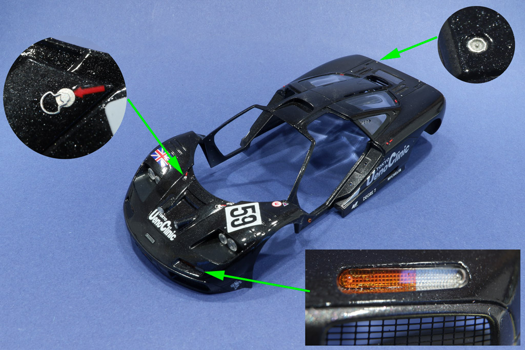

De laatste gaten in achterklep werden ook opengewerkt (zie groene pijlen). Wat hier niet te zien is, is dat de achterruit hierdoor ook in stukken gezaagd moest worden. Deze is uit 1 deel en zou dus de gaten weer bedekken aan de binnenzijde.
http://forum.depaddock.net/attachmen...1&d=1446208779

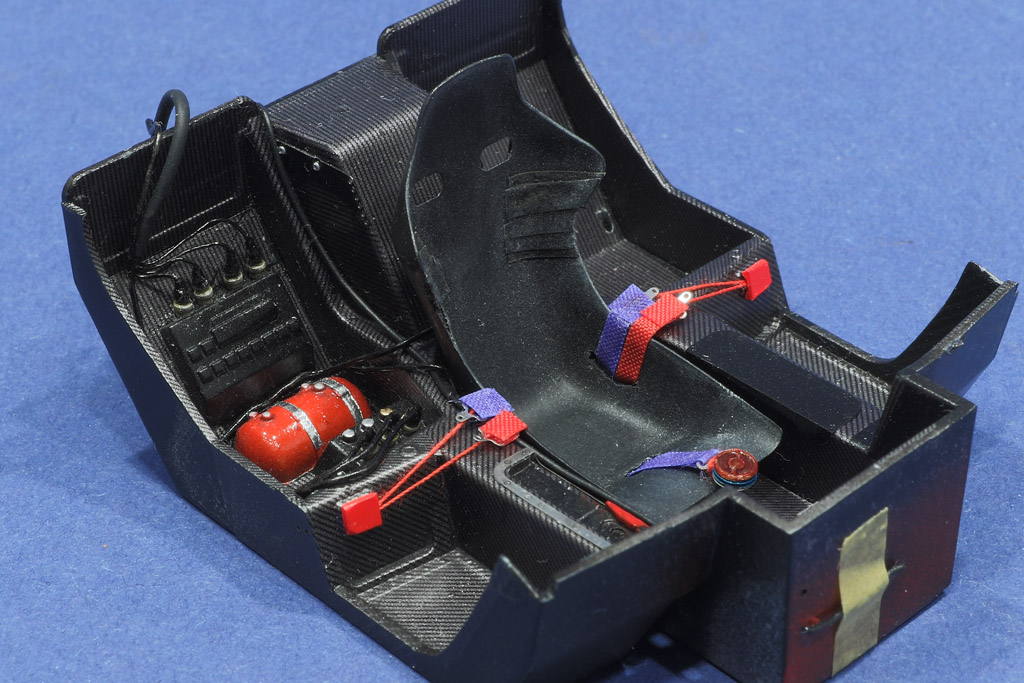

Intussen ben ik begonnen met het interieur. Deze werd in z'n geheel voorzien van carbon-decals. Ik heb hier die van Scale Motorsport gebruikt en dat was geen fijne ervaring :frusty: Ze waren al wat ouder vermoed ik en dan worden ze nogal eens broos. Uiteindelijk heb ik ze er toch redelijk mooi opgekregen:
http://forum.depaddock.net/attachmen...1&d=1452449999

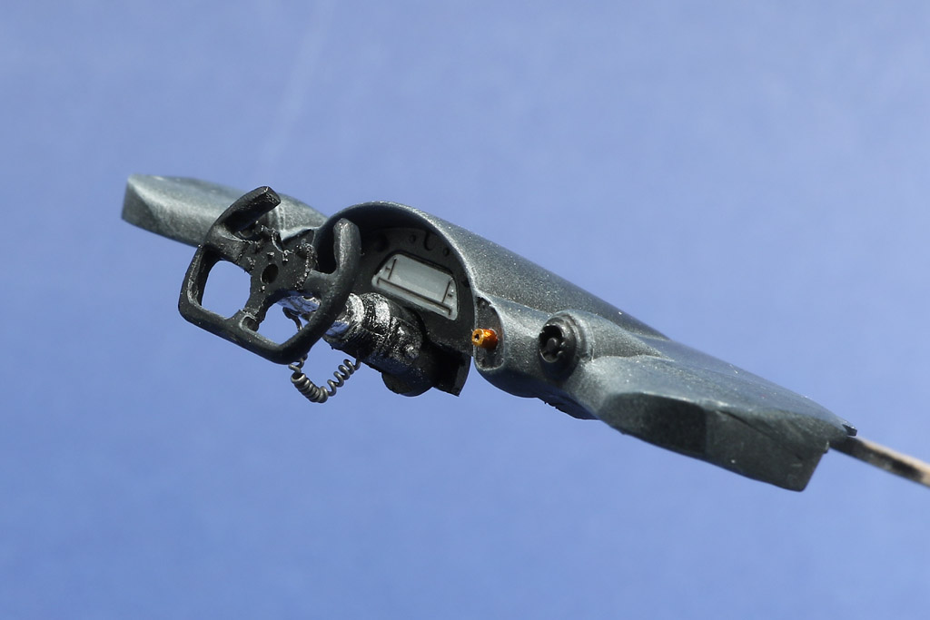

Hetzelfde verhaal gaat op voor de binnenzijde van de linkerdeur (de rechter moet ik nog doen):
http://forum.depaddock.net/attachmen...1&d=1452450077

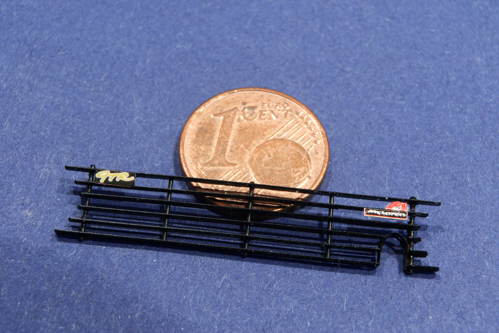

Het heeft even geduurd, maar ik ben dan toch weer aan deze McLaren verder gegaan. Zo werd de binnenzijde van de rechterdeur (die open blijft staan) voorzien van CF:
http://forum.depaddock.net/attachmen...1&d=1479131157
