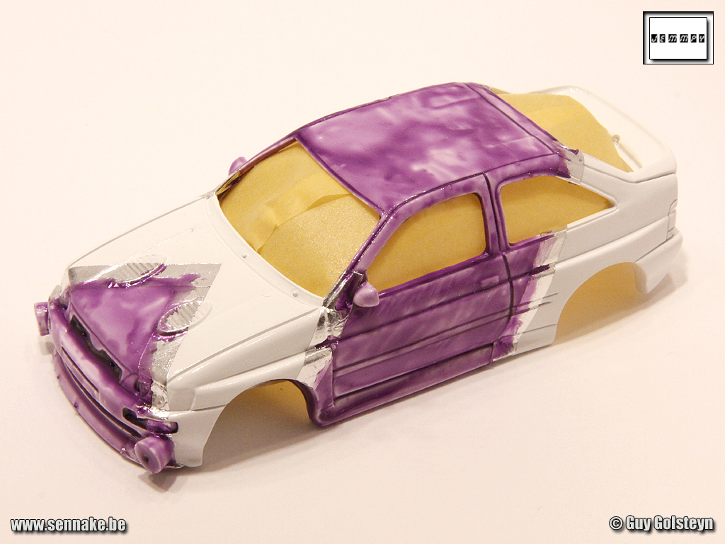

Na het opkuisen van de kas (wat in dit geval erg weinig werk was; de resin van Jemmpy is van erg hoge kwaliteit) werd ze gespoten met witte Tamiya primer. Na een dagje drogen werd er een laag Tamiya TS-26 pure white overheen gezet, waarna ik de kas een kleine week liet drogen.
Vervolgens heb ik de contouren van de rode delen gemaskeerd met BMF. Dit materiaal is erg dun en laat dus minimale verfranden na, wat zeker op schaal 1/43 een voordeel is. Moest BMF niet zo duur zijn zou ik de techniek toepassen op alle schalen...
De onderdelen die wit moeten blijven werden vervolgens ingevuld met Maskol, een vloeibaar stinkend goedje dat eens droog een soort van elastische folie wordt die zeer goed zijn maskeerwerk doet en later gemakkelijk te verwijderen is.
http://www.depaddock.eu/forum/attach...1&d=1262103243
Om ervoor te zorgen dat de binnenzijde van de kas, die reeds wit gespoten werd, ook wit blijft, heb ik ze van binnenuit eveneens gemaskeerd met Tamiya masking tape. Het geheel ziet er nu wel raar uit, maar wat nu wit is zal dus fluorood worden en wat paars is blijft in feite wit...
Het ziet er inderdaad nogal vreemd uit. Hoe breng je die maskol dan aan? gewoon met de borstel?
En nu de hoofdvraag hoe krijg je dit goedje makkelijk en proper weg?

Hoe breng je die maskol dan aan? Gewoon met de borstel?
Inderdaad, het is een potje met paars vloeibaar product in, dat je net als verf gewoon aanbrengt met een penseel. Alleen is het nagenoeg onmogelijk om er mooie rechte lijnen mee te trekken zodat je best altijd een maskering gebruikt die mooi afgelijnd is, waarover je dan royaal een laag Maskol kan zetten.
Eens droog is de Maskol een elastische pel die over het model ligt en die eens je een hoekje losgemaakt hebt, in één keer helemaal van het model losgetrokken kan worden. De rode puntjes op de Escort zijn trouwens geen gaatjes in de Maskol geweest die de gespoten verf doorgelaten hebben, maar gewoon kleine stukjes rode verf die van de Maskol-pel afgesprongen zijn bij het verwijderen ervan, en die gewoon met een droog borsteltje kunnen weggeveegd worden. Maar om dat te doen wacht ik liefst totdat de rode verf door en door droog is (nu is ze alleen nog maar "plakdroog").

Ge hebt blijkbaar nog geen fratsen met Maskol aan de hand gehad. Ik zweer bij Mikromask van Microscale. Niet elastisch, en daarom mijn voorkeur. Maskol heb ik nog staan, maar ik gebruik het enkel als losmiddel als ik bekistingen maak.
Maskol werkt inderdaad goed, maar zoals Guy al aanhaalt moet je er erg kwistig mee omspringen. Een te dun laagje geeft soms problemen, en daarom is het voor mij 'not done'.
Dat zal ik dan ook eens aanschaffen als ik hem tegenkom.
Dat klopt wel: Maskol heeft de neiging om "weg te trekken" om gladde oppervlakken zodat je er meerdere keren moet overgaan om alles mooi af te sluiten. En laat een gespoten oppervlak van een civiel model nu toevallig glad zijn per definitie :fight: Maar zoals je ziet, het lukt wel met wat moeite, en het is heel wat minder arbeidsintensief dan afplakken met masking tape...
