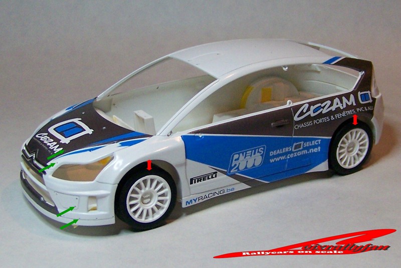

Ik ben onmiddelijk met de body gestart. Schuren, panellines uitkrassen, enkele openingen uitgesneden om grillen te plaatsen en een reeks gaatjes geboord in het front.
En dan enthousiast beginnen decallen.
http://forum.depaddock.eu/attachment...1&d=1329334417
De groene pijltjes wijzen op de gaatjes die geboord zijn boven de onderlip, op de motorkap voor de lichtbakschroeven en in de bumpercovers.

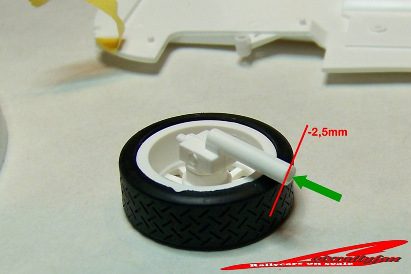

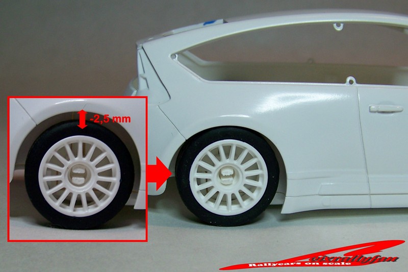

Na het afsluiten van dag 1 even het onderstel, dat typisch Heller enorm simpel is, samengeplakt met tape om zo de body te kunnen laten rusten.
Mijn ontzetting was groot toen bleek dat het ding veel te hoog op zijn wielen rust. (rode pijl) Nogthans was ik verwittigd door mijn makker Philip.
Hier een duidelijk beeld:
http://forum.depaddock.eu/attachment...1&d=1329334453

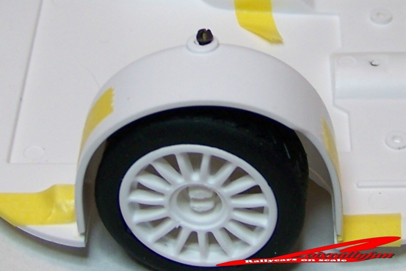

Dus dan maar even aan het verlagen gegaan.

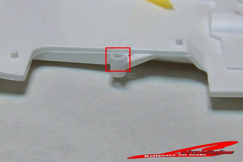

Eerst werd op de draagarmen een ringetje van 2,5mm gelijmd, dat dan de veerpoten omhoog brengt.
Dan werd langs boven de veerpoot 2,5mm ingekort en een gaatje geboord om een schroefje in te monteren.
En dan is dit samen met de wielboog makkelijk terug te monteren.
En nu is het gegeven OOB er helemaal aan...:p

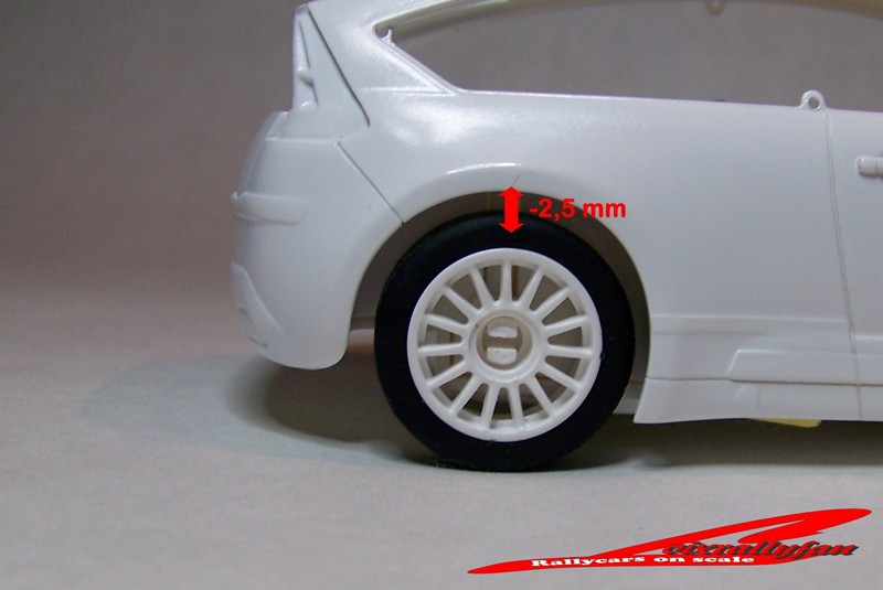

En dan even terug de body erbij gehaald en het verschil is duidelijk:
http://forum.depaddock.eu/attachment...1&d=1329335217

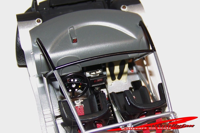

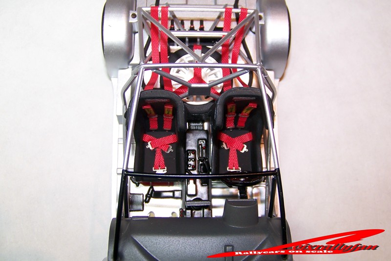

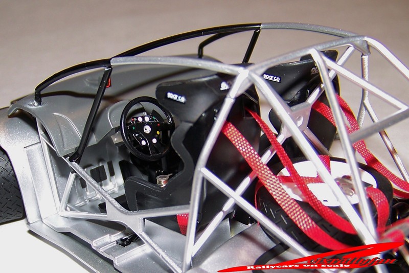

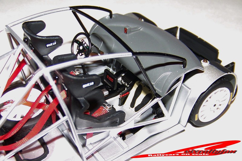

Loixrallyfan 17-03-2012 22:24
4 Attachment(s)
De laatste updates.
Allee ja, 't is te zeggen, mijne kodak heeft me weer eens in de steek gelaten. Alle foto's van de C4 en ook nog van de snelle bouw van een OOB-Duval Focus zijn om één of andere reden verdwenen van mijn toestel.
Dus ik heb enkel eindfoto's...

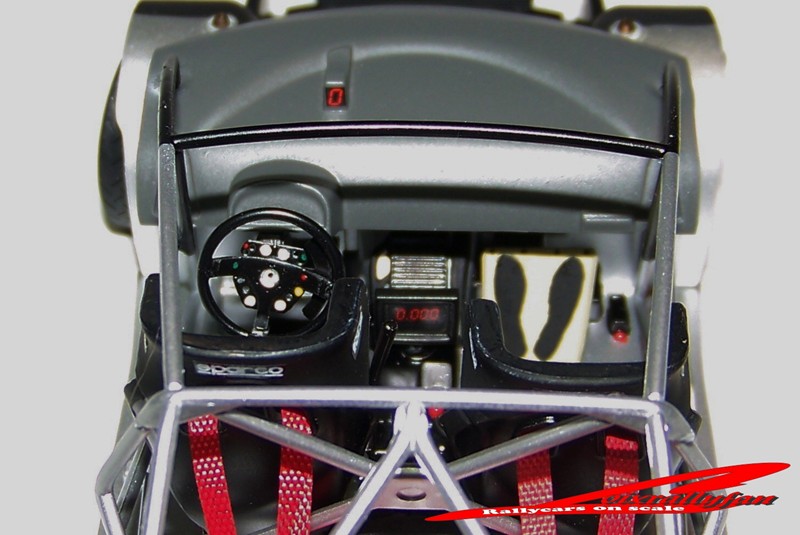

Maar heb tegen beter weten in deze even terug open gemaakt om toch wat foto's te nemen van het interieur. Gelukkig geen brokken gemaakt.

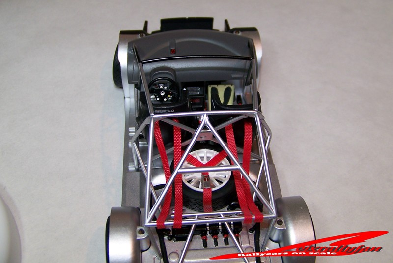

Even een korte uitleg:
Volledig OOB gelaten en geschilderd op enkele details na, als daar zijn:
-2 voetenbakjes uit PE
-pedalenset uit PE
-gordels en riem rond reservewiel
-ombouw stuur met PE-ondereeltjes (had daar uitgebreid foto's van, maar helaas:confused:)
En dan de foto's:
http://forum.depaddock.eu/attachment...1&d=1332015571

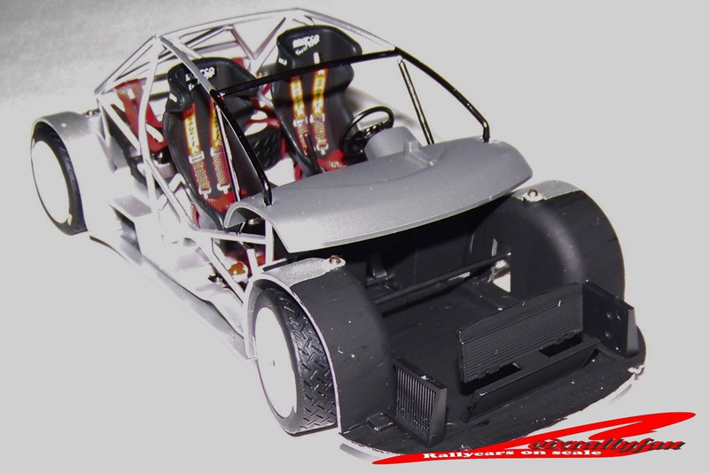

Op de laatste foto's zie je enkele stukken radiator die ik bijgeplatst heb om het vooronder wat 'dicht' te krijgen en ongewenste doorkijk te vermijden.

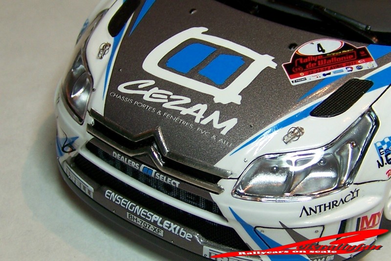

Ook nog even uitleg omtrent de afwerking van de body:
De voolichten laten een makkelijke montage toe, dus geen uitleg nodig. Enkel dat de lichtbakjes in Motip chroom zijn gespoten.
Ook werden revetjes aangebracht boven de carbonlip, alsook schroefjes op de bumpercovers van de nachtverlichting. Deze werden verzonken.
http://forum.depaddock.eu/attachment...1&d=1332016105
Op de motorkap werden de schroefjes voorzien voor de lichtbak, alsook snelsluitingen en grilletjes die uit het PE-set van Renaissance komen.

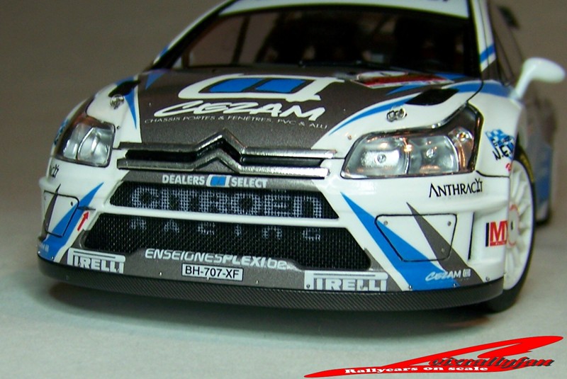

In de bumper werd een griile geplaatst. Deze van het PE-set past niet, dus werd een Tamiyagaasje gebruikt dat ik nog had liggen. De letters werden erop gespoten. Het malletje hiervoor vind je ook terug op het PE-set van Renaissance.

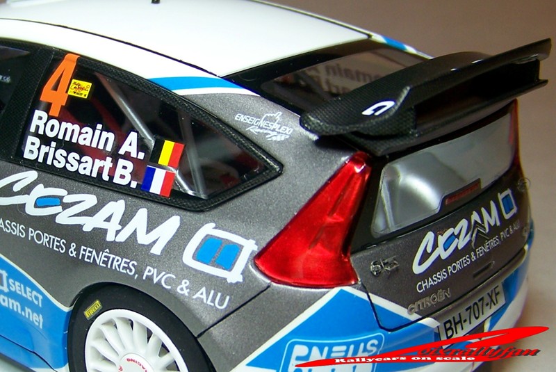

Een zicht op de achterlichten en achtervenster:
