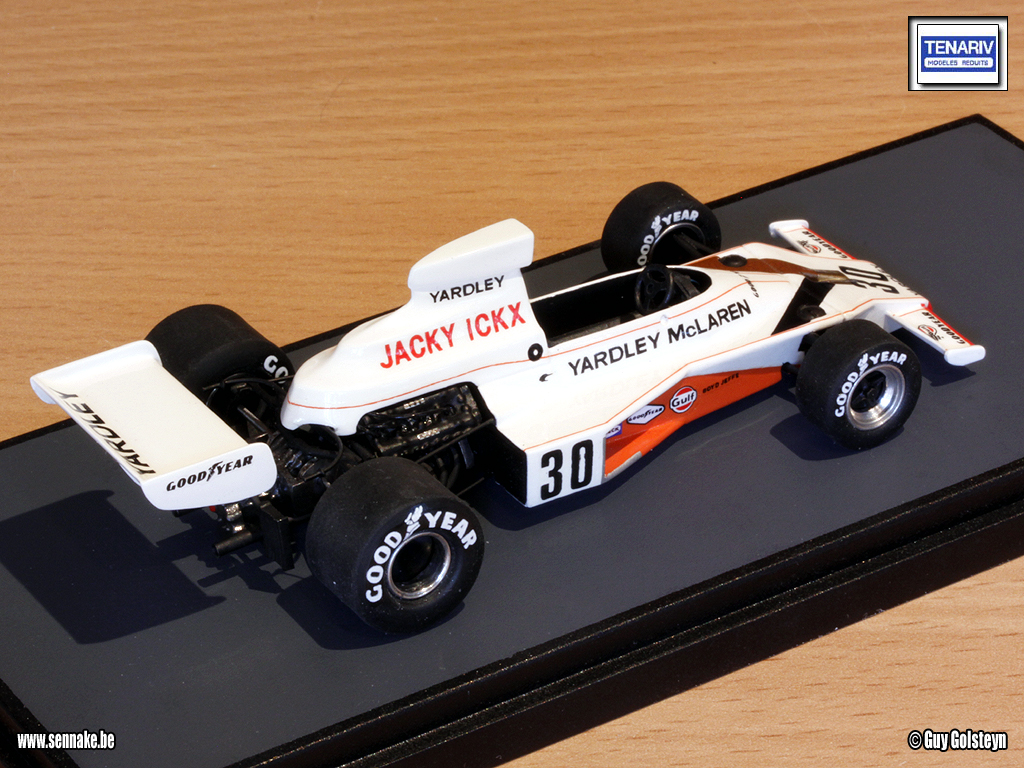

Deze McLaren mag dus zeker niet in mijn Ickx-collectie ontbreken. Het betreft een vrij eenvoudig 1/43 modelletje van Tenariv, wat niet betekent dat je er geen mooi resultaat mee kan bereiken.

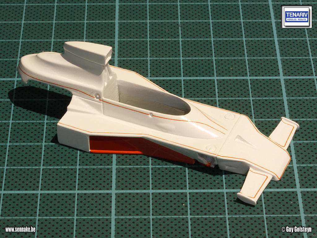

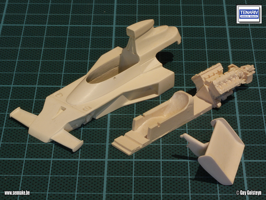

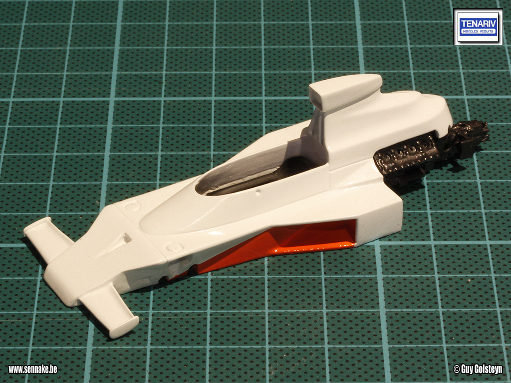

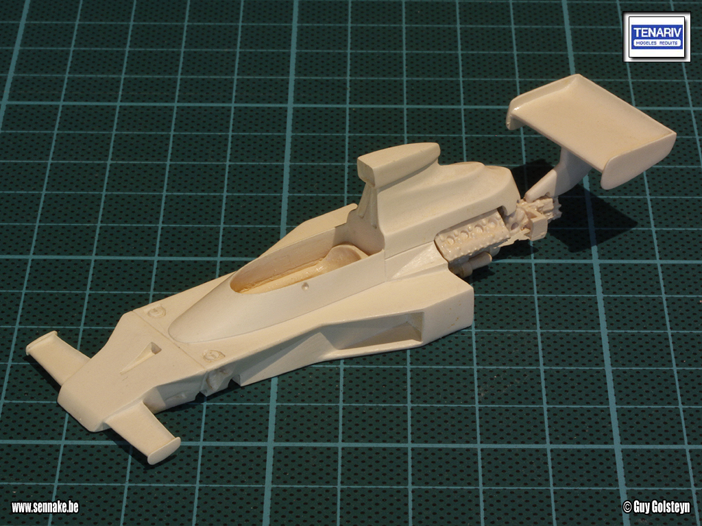

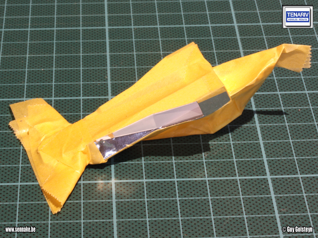

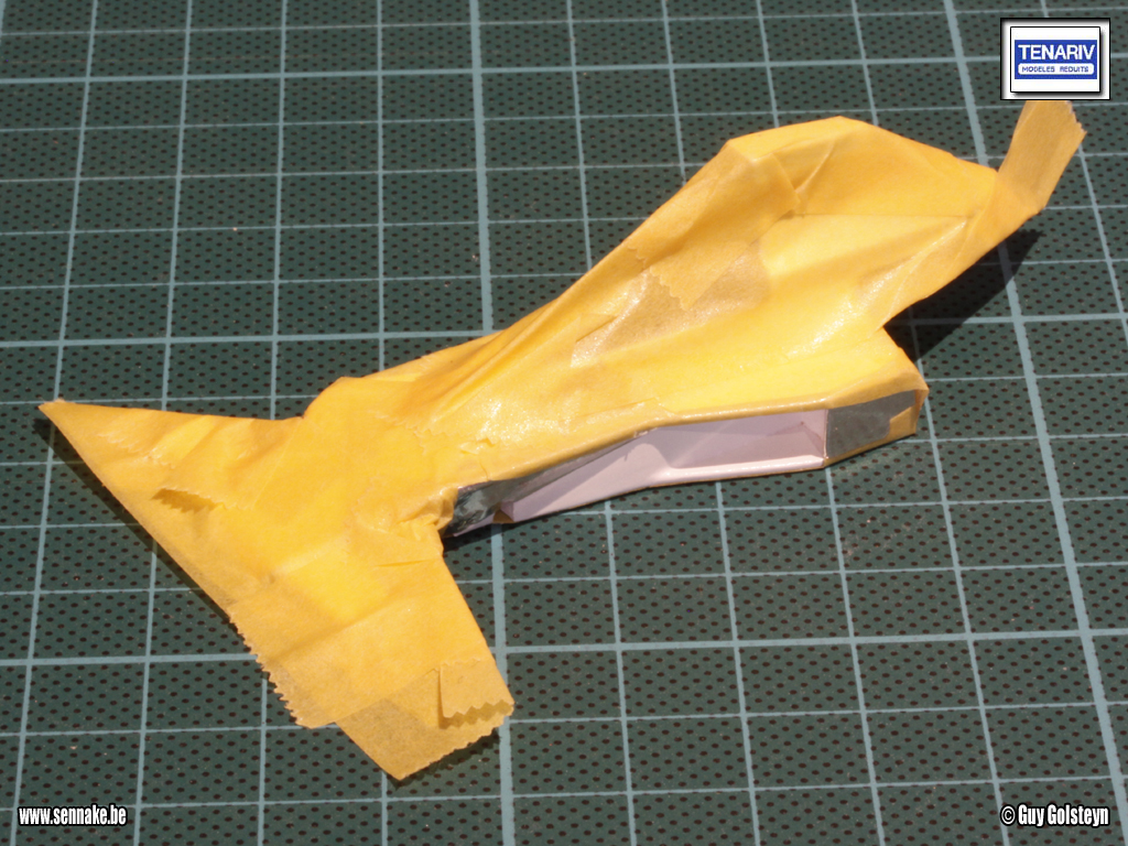

Eerst ben ik gestart met het opkuisen van de resin onderdelen zoals de body en de achterspoiler. Vervolgens breng ik een laag witte Tamiya primer aan, waarna ik de body-onderdelen ge-airbrusht heb met gedecanteerde Tamiya TS-26 pure white. Na twee dagen drogen begin ik met het afplakken van de body om de oranje vlakken links en rechts van de cockpit te kunnen spuiten. Ik gebruik hiervoor BMF om de strakke lijnen af te plakken en Tamiya masking tape om de rest van de body af te plakken.
http://www.depaddock.eu/forum/attach...1&d=1335977731
Sennake 02-05-2012 19:00

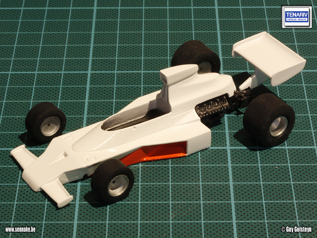

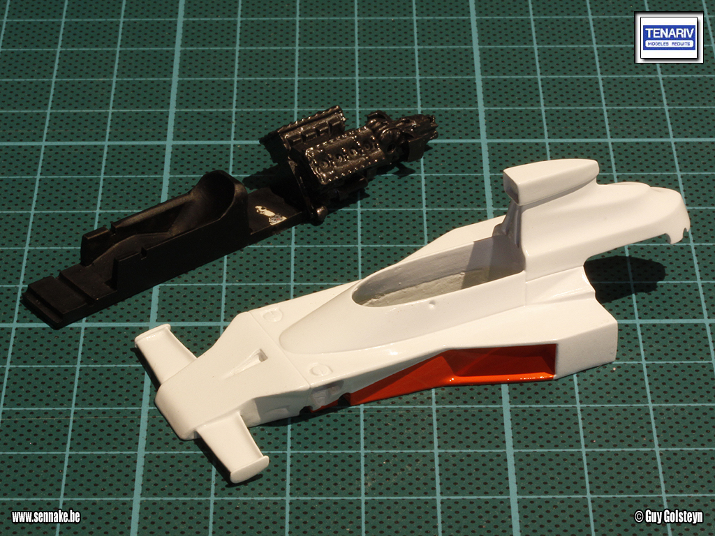

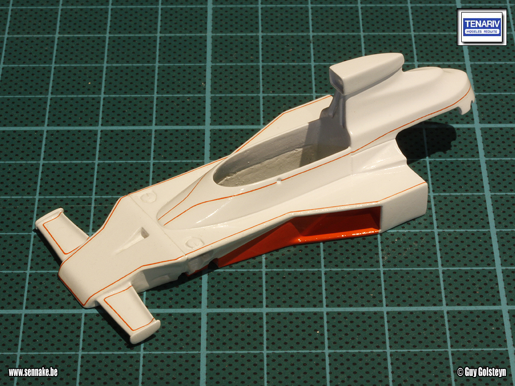

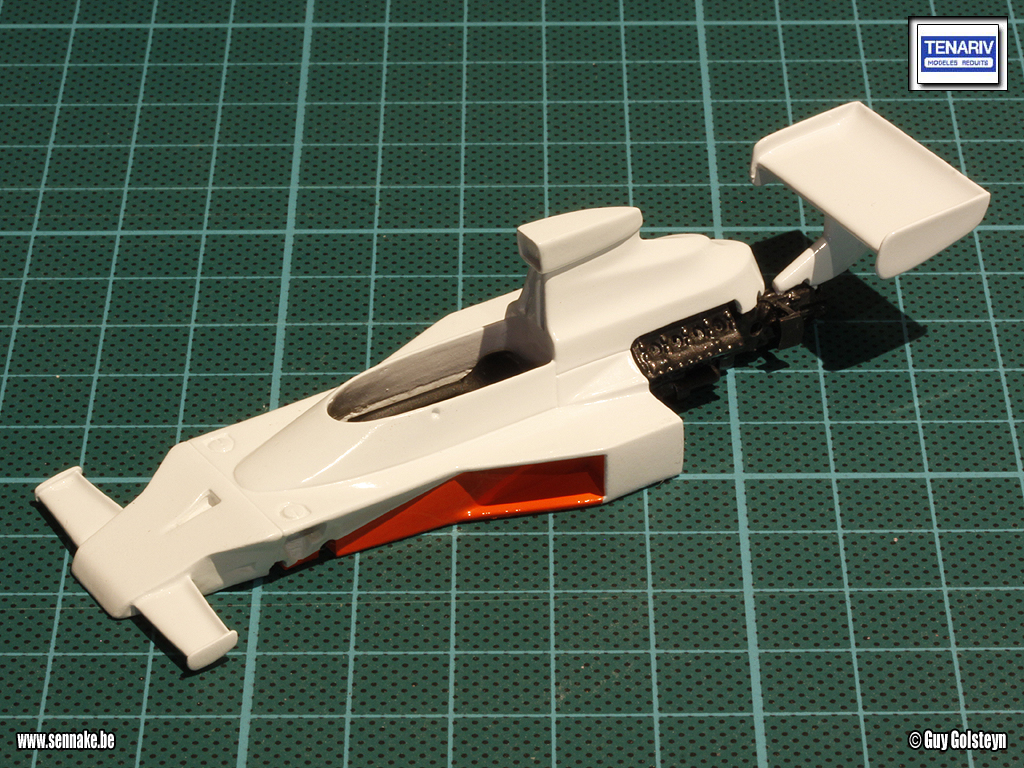

Ik wacht niet te lang na het airbrushen van de oranje vlakken om de masking tape te verwijderen. Ik verkies namelijk om de tape weg te nemen als de verf nog een beetje nat is, zodat ze niet afbreekt bij het verwijderen van de masking tape. Wees er natuurlijk wel beducht voor dat je de nog plakkerige en pas gespoten vlakken niet aanraakt met je vingers... Het resultaat is een scherpe en mooie aflijning tussen de oranje en witte vlakken. En nu mag de body natuurlijk wél verder door drogen.
Maar dryfitten kunnen we ondertussen natuurlijk wel al eens proberen ;)
http://www.depaddock.eu/forum/attach...1&d=1335977975

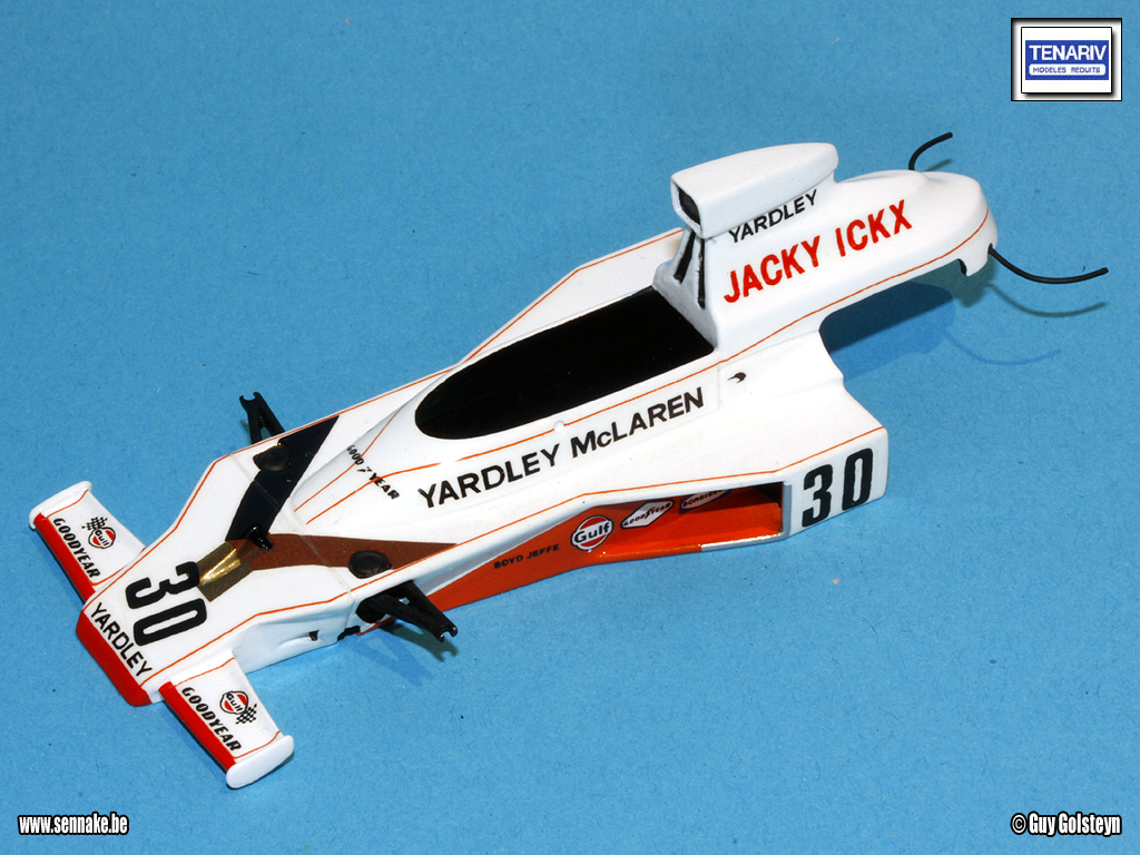

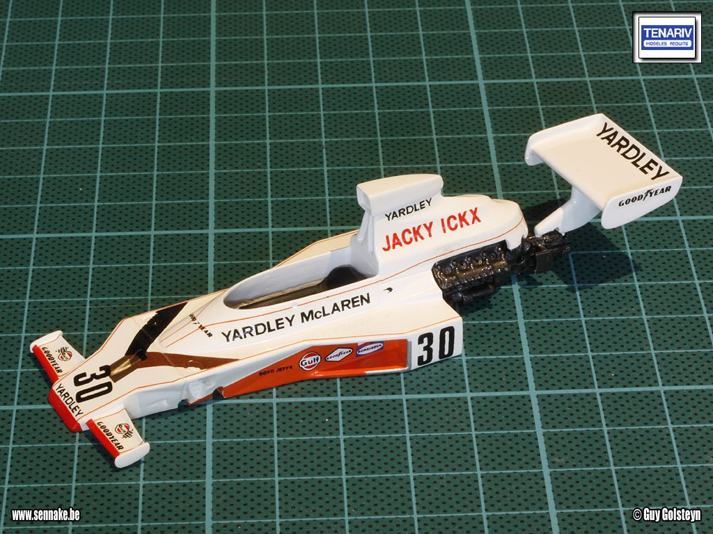

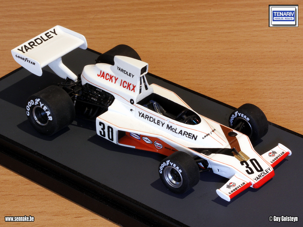

Eens de verf droog is kan ik beginnen met het decallen. Eerst breng ik de oranje striping aan om er zeker van te zijn dat de rest van de sponsordecals er mooi zullen tussen passen. Daarna laat ik de body een tijdje drogen, waarna ik kan verder gaan met de rest van de sponsor decals. Daarbij wordt de achterspoiler uiteraard niet vergeten.
http://www.depaddock.eu/forum/attach...1&d=1336150436
De 'Yardley' strepen op de neus moeten stuk gesneden worden om ovder de grote luchtinlaat te passen, wat tot gevolg heeft dat de witte bodem van de luchtinlaat terug zichtbaar wordt omdat er niet genoeg decal beschikbaar is om het geheel af te dekken. Dit wordt opgelost door wat bij te stippen met een fijn penseeltje.

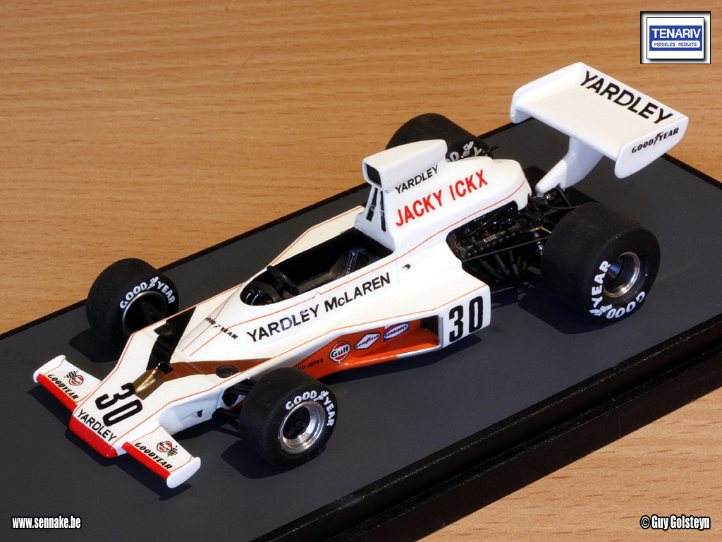

Tenslotte do ik een dryfitje om te kijken of hte totaalplaatje nog altijd klopt. So far so good.

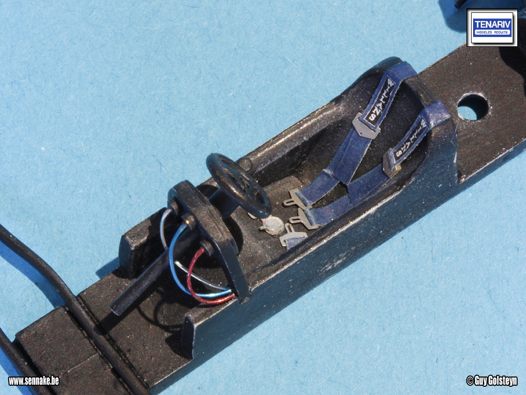

De cockpit werd voorzien van de nodige details zoals het stuur, gordels, versnellingspook, dasbord, meters en kablage.
http://www.depaddock.eu/forum/attach...1&d=1338048130

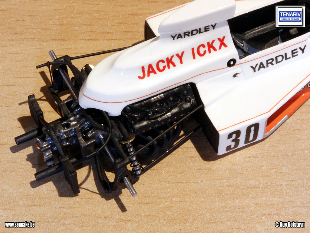

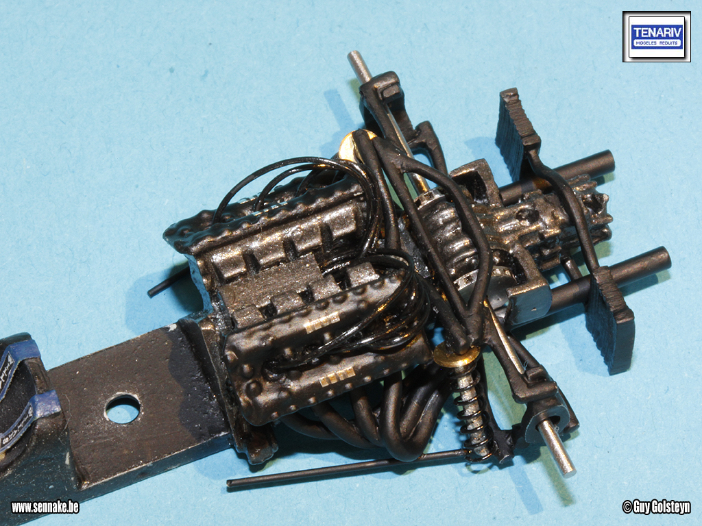

Het motorblok werd ook voorzien wat enkele extra's zoals de bougiekabels en nagebootste Ford-logo's (met wat BMF). De schokdempers werden een beetje ge-upgrade, de white metal uitlaten werden vervangen door aluminium buisjes en de meeste white metal steunen, die sowieso te dik zijn werden weggesneden en vervangen door dunnere metaaldraad.

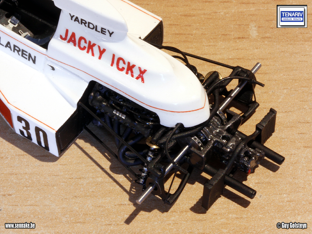

Het gehele chassis, dat in zijn totaliteit de duizelingwekkende lengte van 7,5cm meet, ziet er van op een afstandje nu zo uit:

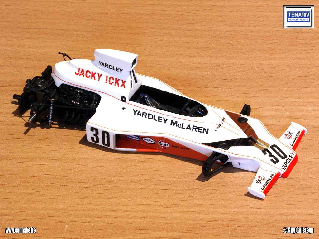

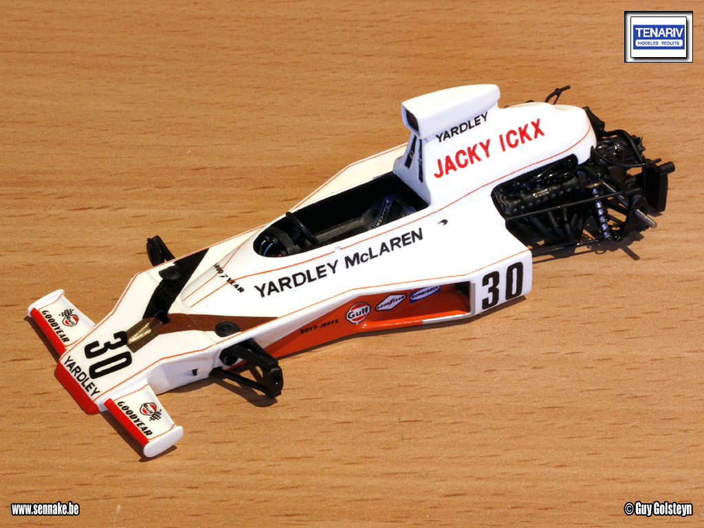

De body werd in de vernis gezet en kreeg een weekje de tijd om uit te harden. Daarna heb ik de voorste ophangingsarmen aangebracht, de white metal anti-torsie stang achteraan werd ook vervangen door geplooide metaaldraad van een correcte dikte, en waar nodig werd met het penseel matzwarte verf aangebracht.
http://www.depaddock.eu/forum/attach...1&d=1338048235

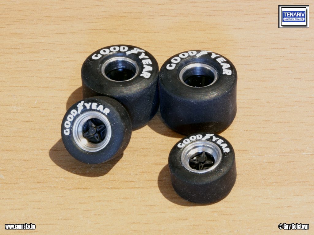

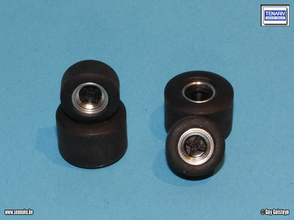

De white metal velgen werden met behulp van een Dremel en wat staalwol gepolierd tot ze er uitzien als metalen velgen, waarna ze ook matzwart geschilderd werden waar nodig. De gietnaden op de banden werden weggeschuurd langs de loopvlakken.
Dryfitje van de onderdelen die al af zijn, met de achterspoiler los erop gezet.

Vervolgens was het tijd voor het huwelijk tussen chassis en body, wat ik bezegeld heb met een schroef. Eens het huwelijk een feit kan ik niet meer terug, want een boel onderdelen worden vastgemaakt aan zowel het chassis als aan de body, wat tot een breuk zou leiden als het huwelijk ongedaan gemaakt zou worden (een beetje zoals in het echte leven dus)...
http://www.depaddock.eu/forum/attach...1&d=1338048336
Hier zie je enkele voorbeelden daarvan: de torsiestangen worden verbonden met de achterste ophanging, de bovenste steunen worden van de ophanging verbonden met het chassis,...
De banden kregen hun GoodYear sponsoring opgekleefd, waarna de wielen aan de ophangingsarmen gekleefd kunnen worden.

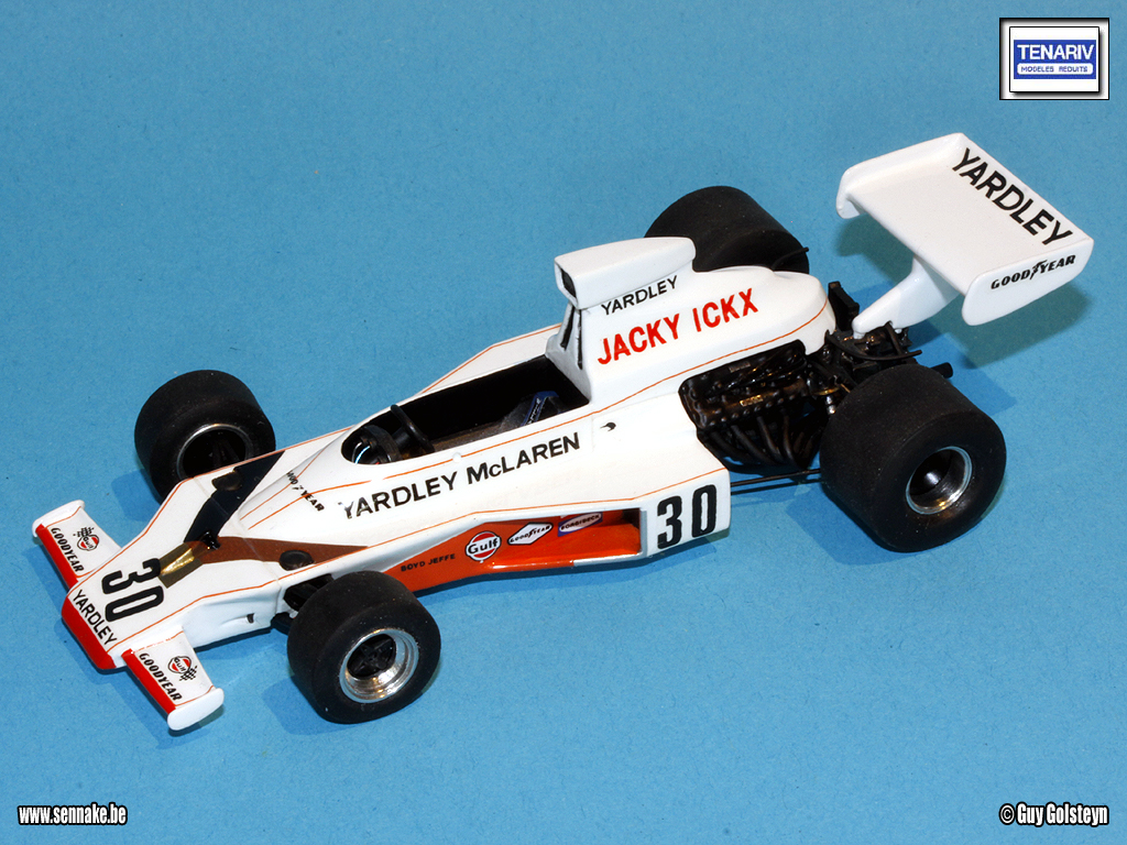

Daarna kan de McLaren op zijn grondplankje bevestigd worden. Nu hoef ik nergens nog aan te komen met mijn vuile vingers. De rechte lijn naar de finish komt in zicht.
http://www.depaddock.eu/forum/attach...1&d=1338048421
Hoe de McLaren over de finish gereden is kan je gaan bekijken in mijn galerij ;)
