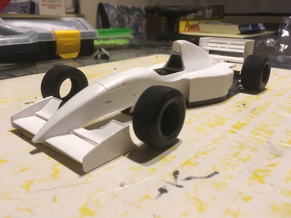

Ik ga deze wagen curbside bouwen, zoals altijd en zonder de aero panelen aan de zijkant. Ongeveer zoals op de foto hierboven.
De meeste onderdelen van het bodywerk heb ik al onder handen genomen en zijn bijna klaar voor een eerste laagje primer.
Attachment 35172
Tot hier momenteel. Het is ondertussen ook wel redelijk druk met schoolexamens en een job waar ik een vast contract wil versieren, dus verwacht geen snelle updates. Desalniettemin doe ik mijn best.

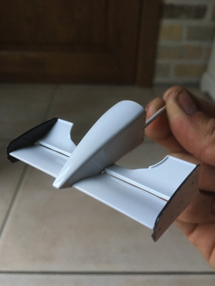

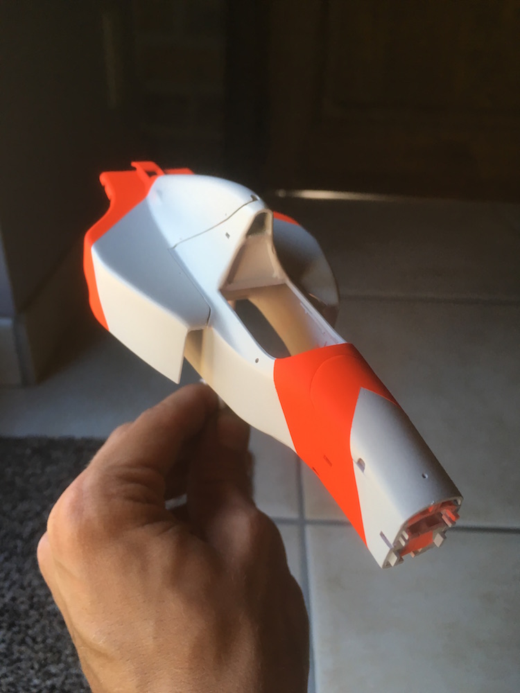

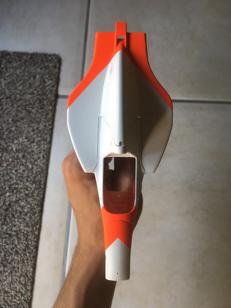

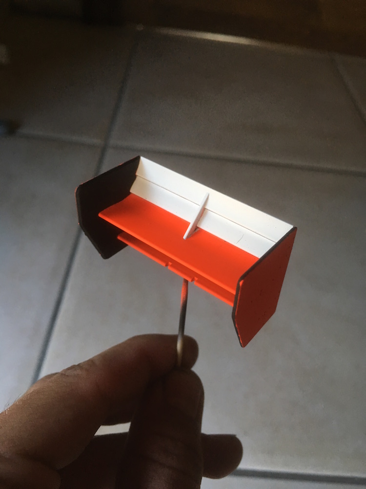

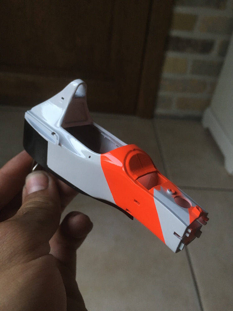

Update 1.
De grotere delen hebben kleur bekend, of gekregen, wat je wil. Alles werd eerst in Pure Brilliant White van Zero-Paints gespoten. Vervolgens werd er afgeplakt en werd het gekende Fluorescent Red aangebracht. Wat mij betreft best goed gelukt.
Attachment 35219
Attachment 35220
De endplates van de achtervleugel werden meteen ook zwart gespoten. Dit wil zeggen dat deze mee een blanke vernis gaan krijgen. Normaal blinkt dit niet zo, maar sinds de rampen bij de Benetton (binnenkort ook een update) spuit ik eerst liever alle kleuren, voor ik vernis zet. De randjes moeten nog een klein beetje bijgestipt worden, maar dat ga ik pas doen na de vernis om vreemde reacties te voorkomen.
Attachment 35221
Next up, vernis, decals en beginnen aan de cockpit.

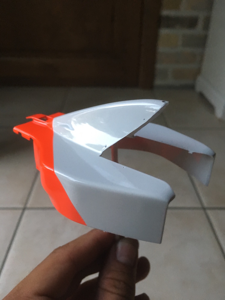

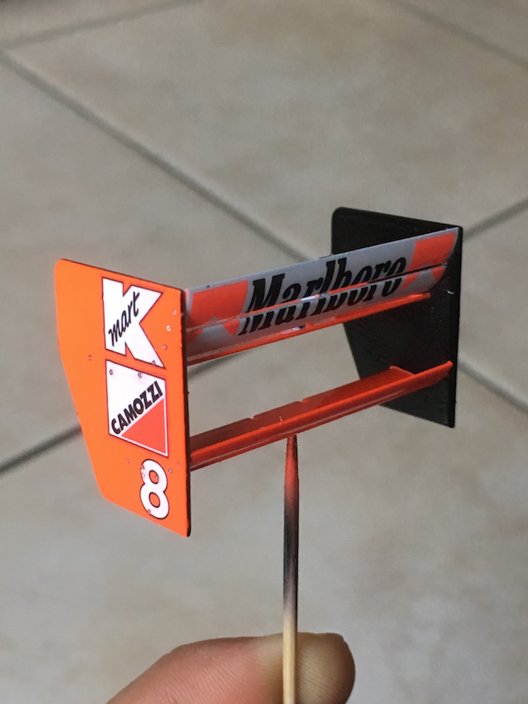

Wanneke 06-08-2018 22:19
3 Attachment(s)
De main body onderdelen kregen hun eerste laag vernis. Sinds mijn laatste 3 modellen gebruik ik hier telkens 2K van Zero-Paints voor. Dat was deze keer niet anders. Hier en daar een paar kleine stofjes, maar telkens op plaatsen waar er later decals opkomen of waar het niet opvalt. Ga er dan ook weinig aan veranderen
Attachment 35269
Attachment 35270
Attachment 35271
De volgende stap is het plaatsen van de decals.

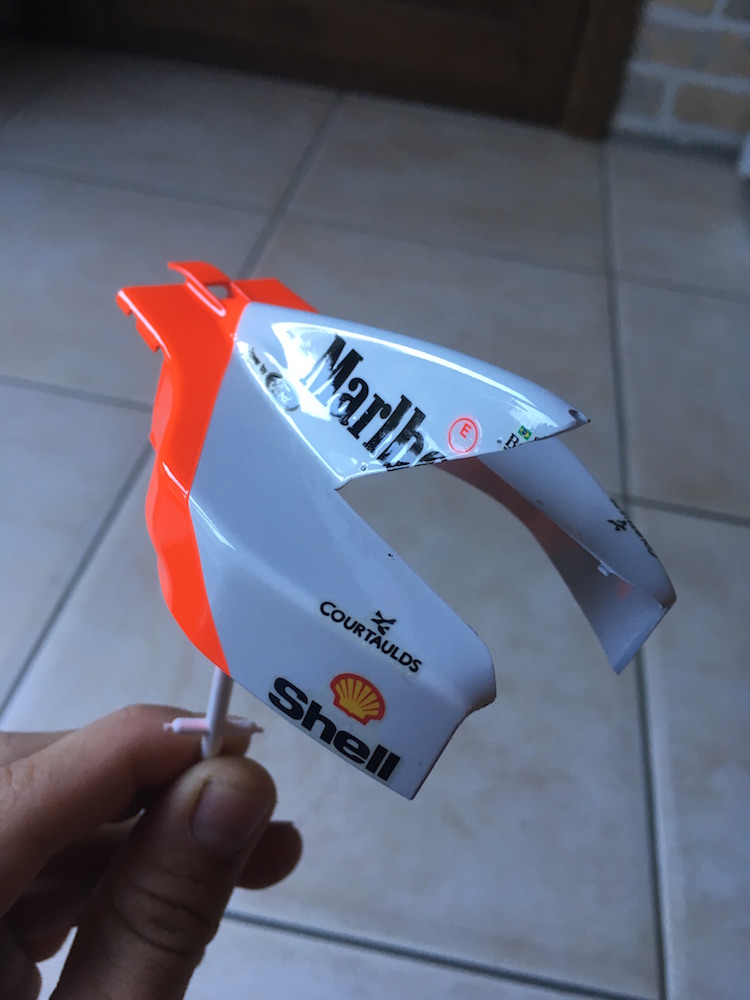

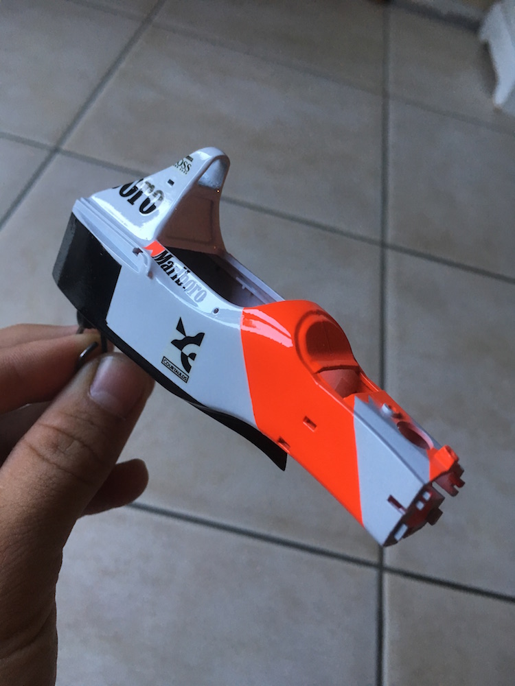

Wanneke 15-08-2018 16:14

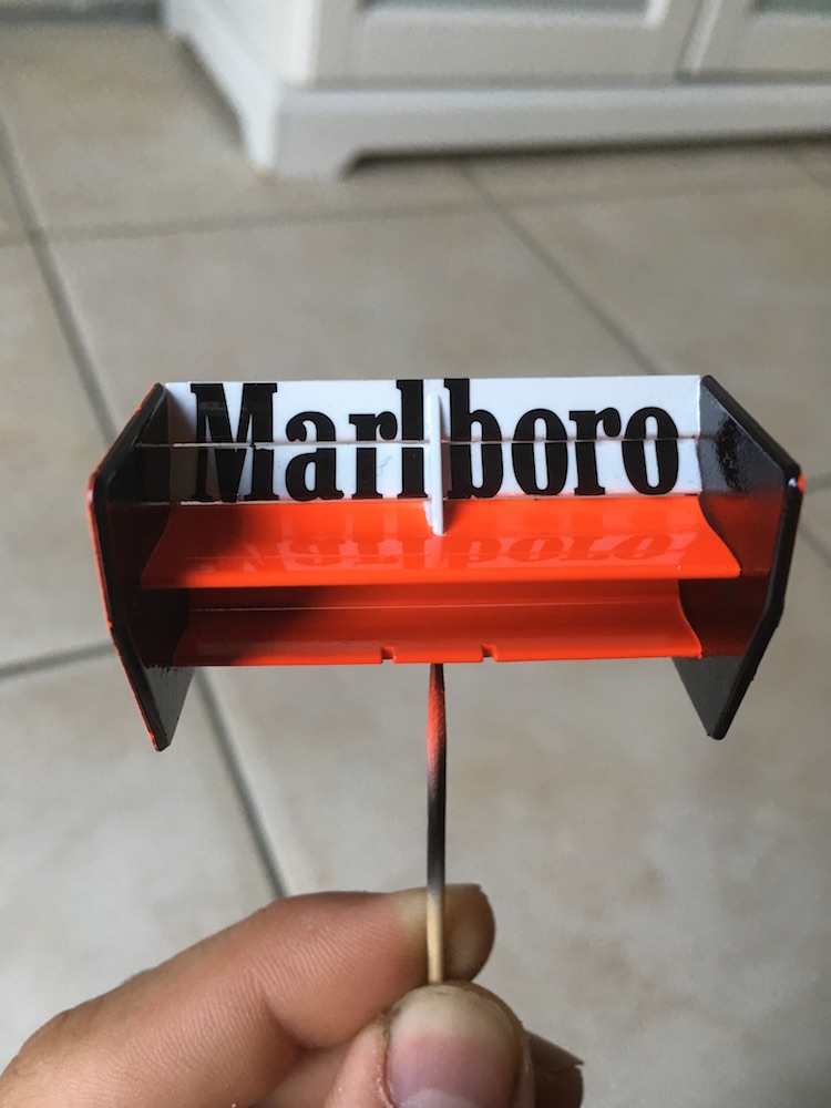

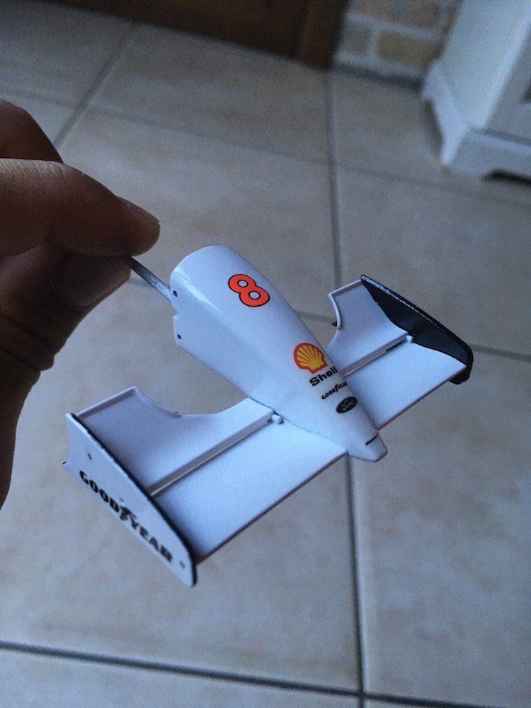

We gaan verder. Decals werden geplaatst en kregen een vernislaag. 2 opmerkingen:
1. De originele decals uit de kit geven een lichtgele schijn. Opzich valt het nog wel mee, maar het is jammer. Het gaat dan ook om een oudere kit.
2. De vernis is niet zo goed gelukt als anders. Reden hiervoor is een reactie van de vernis met het mengbekertje waar ik hem had ingedaan. De vernis heeft het betreffende potje ondertussen half opgevreten, wat wellicht al gedeeltelijk aan de gang was toen ik aan het spuiten was. Licht polijsten zal wel een oplossing bieden.
Extra dank trouwens aan TVD voor de Marlboro decals!
Attachment 35315
Attachment 35316
Attachment 35317
Attachment 35318
Attachment 35319
Nismo 15-08-2018 18:00
Precies agressief spul uw vernis?
Succes ;)
