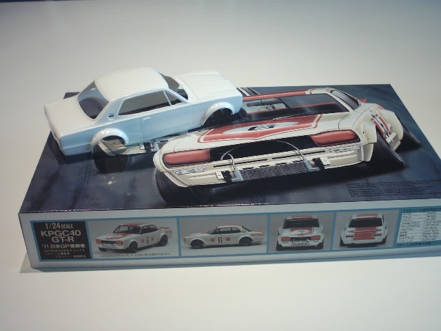

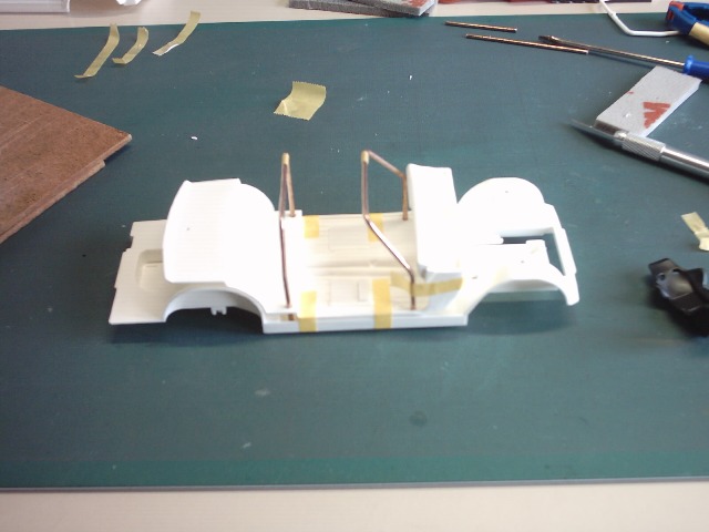

Vorige zaterdag heb ik een mooie kit op de kop kunnen tikken bij onze vriend Sturm. Hij had een verse lading Fujimi-kits binnengekregen en daar zat een zeer mooie kit tussen van een Nissan Skyline KPGC-10 uit '71.
In plaats van mijn kevertje verder af te werken, ben ik toch al begonnen aan deze kit.
Ik heb me ook een beetje laten inspireren door de bouw van een soortgelijk model op het AF-forum: http://www.automotiveforums.com/vbul...d.php?t=465381

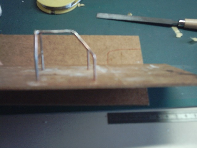

Ik ga er wel een racer van maken maar niet in de uitvoering zoals hij op de doos staat. Omdat er maar een simpele rolkooi in deze wagen staat en er op dit forum hier een paar "gekken" zitten die zéér ver gaan in het detailleren, ga ik me ook eens wagen aan het maken van een volledige rolkooi.

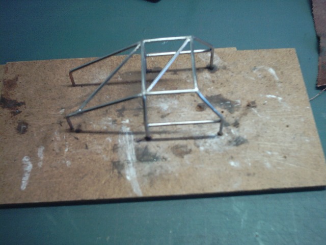

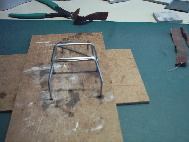

Allereerst heb ik de rolbeugel uit zijn gietraam geknipt en daarna zijn vorm overgetekend op een stukje harde karton. Daarna heb ik met een stukje lasbaguette van ong 2mm dikte deze vorm na geplooid. Zo heb ik dan 2 stuks geplooid. Daarna heb ik de gaten in de bodemplaat geboord zodat ik de 2 beugels al eens op zijn plaats kon zetten. De 4 gaten die in de bodemplaat zitten heb ik dan overgetekend op een stukje harde karton en uitgeboord zodat ik hierin mijn beugels kon vastzetten om ze aan elkaar te solderen zonder dat de bodemplaat beschadigd kon worden. Ook komt hier een modernere kuipzetel in te staan.
De achterspoiler werd een beetje hoger gezet dmv wat plastickplaat en al vast gelijmd. Hier zijn de eerste foto's:

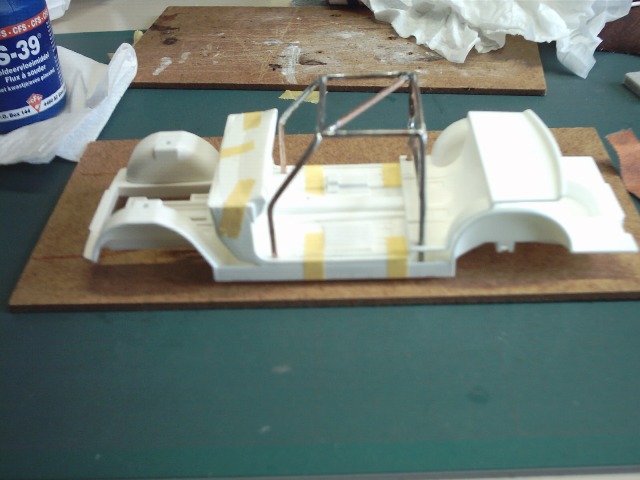

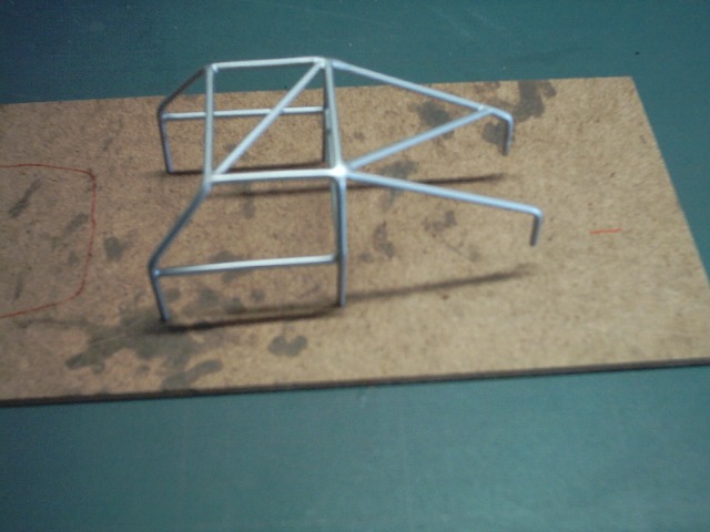

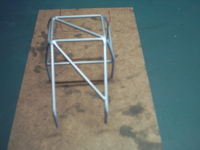

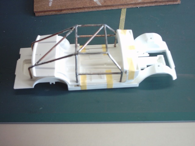

Na heel wat gesoldeer begint mijn geknutsel toch al op een rolkooi te lijken.
Na een paar uurtjes net niet mijn vingers te hebben verbrand, is de rolkooi af.
Ook heb ik het dashboard er met wat tape in vastgeplakt om te kijken hoe de rolkooi staat. De afgebogen stukjes aan de achter zijde verdwijnen achter de hoedeplank en zijn niet meer te zien als de karosserie er opstaat.

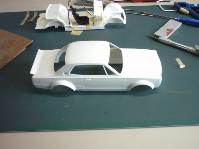

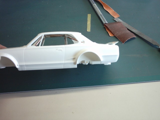

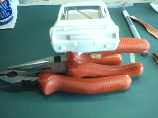

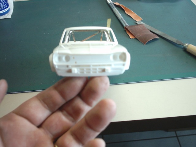

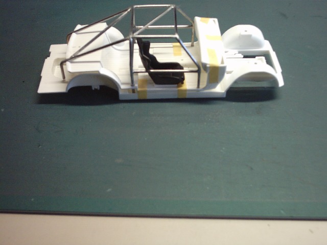

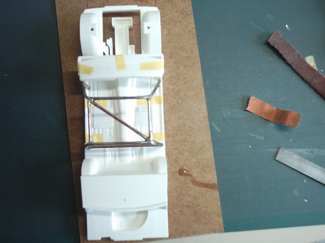

Nu de rolkooi af is in zijn ruwe vorm heb ik de karosserie eens op het chassis gemonteerd om eens te zien wat het geeft. Ook de nieuwe race-stoel heb ik een beetje aangepast en eens op zijn plaats gezet.
Nu kan ik de rolkooi mooi glad gaan schuren alvorens ze een laagje primer te geven en daarna een kleurtje.
Ik denk dat ik deze wagen ga spuiten met Metallic Gray (MS-5) en alleen voorzien van race-nummers. Nu de rolkooi gelukt is kan ik weer verder doen met de afwerking van mijn kevertje. Hier zijn de laatste foto's van vandaag.

Deze generatie Skylines is in mijn ogen de mooiste die er hebben rondgereden... wat een Classic!
Mooi project, zeker met die zelfbouw rollcage! Ben benieuwd naar de updates!

die rolcage ziet er echt al goed uit
mogen wij u nu ook als een van die gekken beschouwen ?

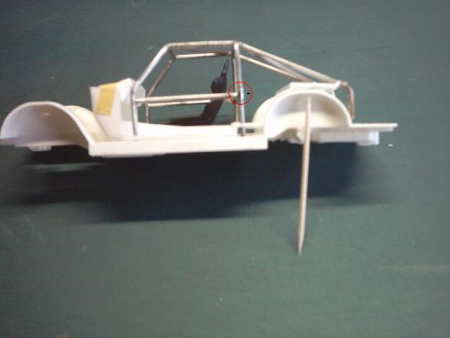

Vandaag tijdens het opschuren van de rolkooi kwam ik tot de conclusie dat 2 baartjes een beetje scheef zaten en dat in dezelfde hoek. Waarschijnlijk is 1 baartje een beetje gezakt terwijl ik het andere op dezelfde plaats vastsoldeerde. Dus hebben we de soldeerbout maar terug in aanslag genomen, het hoekje waar de 2 baartjes samen komen verwarmt, de 2 baartjes een beetje naar onder geduwd en terug vastgesoldeerd. Nu staat alles mooi recht en kan de rolkooi verder afgewerkt worden.

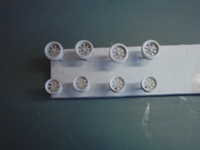

De velgen hebben ondertussen een laagje grondverf gekregen in afwachting van de definitieve kleurenlak. Ook de velgen van de 280Z heb ik maar meegespoten omdat die dezelfde kleur moeten hebben. De kleine velgen zijn voor de Skyline, de grotere zijn voor de 280Z die later gebouwd zal worden.
Dat kan je in de toekomst voorkomen door de 'warmtebrug' te isoleren. Neem een stukje keukenrol en maak het nat. Draai dit ongeveer op 15mm van het soldeerpunt rond de staafjes die je wil solderen en klem het vast met een krokodillenklem. Op die manier isoleer je de warmtebrug en verhinder je dat andere soldeerpunten los komen.
Old 26-05-2006, 18:16
Het probleem was dat het 2de staafje op dezelfde plaats gesoldeerd moest worden waar het eerste staafje al gesoldeerd was en daardoor het geheel iets verschoven is.
In ieder geval bedankt voor de tip.

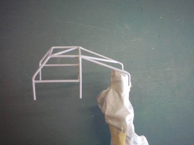

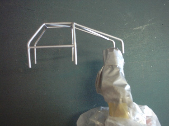

Vandaag hebben we eindelijk nog eens wat "gemodelbouwd". Ik heb de rolkooi eens een laatste keer geschuurd, een laagje primer en 2 laklagen.
De rolkooi heeft dus zijn uiteindelijke kleurtje gekregen, nml Bare Metal Silver (AS-12 van Tamiya). Morgen zullen we eens kijken of er nog een laagje op moet.
Ook het interieur zal in deze kleur worden gespoten.
