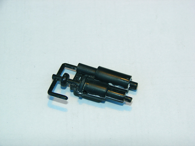

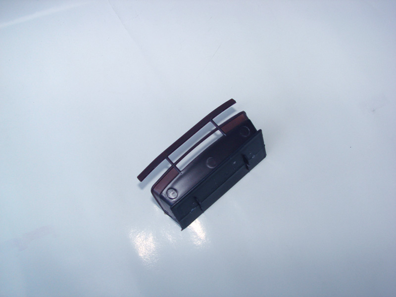

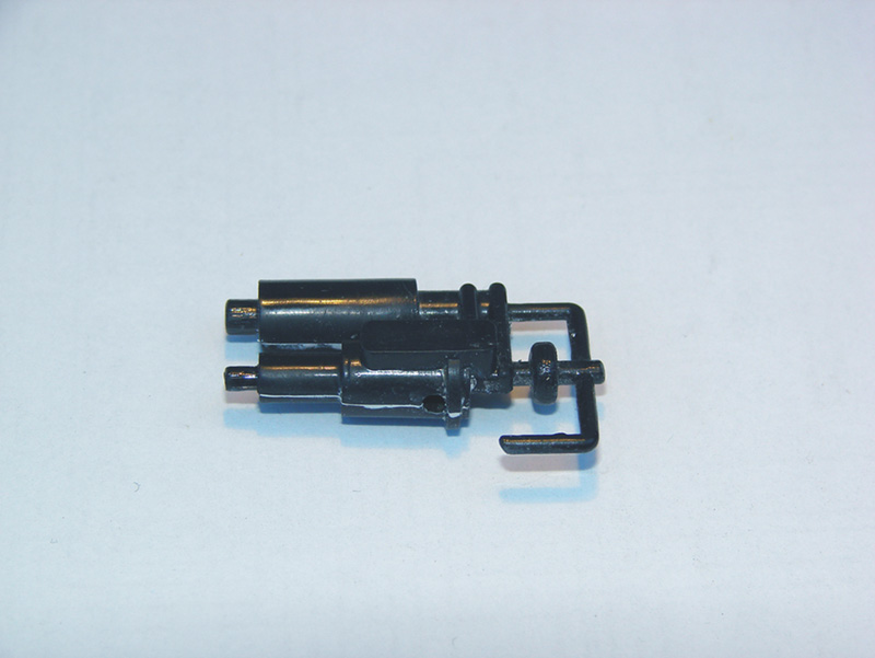

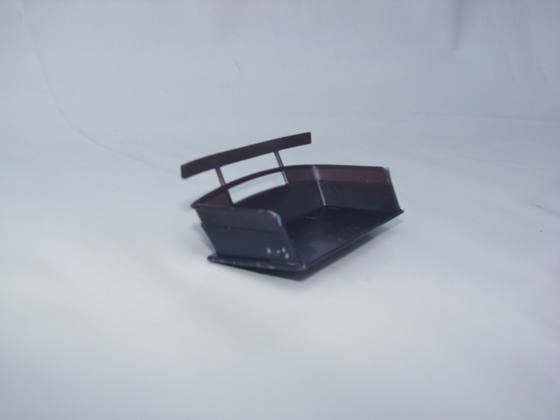

En nog enkele foto's om te tonen hoe erg het met sommige onderdelen is gesteld: de eerste 2 foto's zijn van de motor, de laatste 3 van een (nog niet gekuiste) zitbank.
Voor wat betreft de verchroomde onderdelen: ik had gezegd dat ik die sowieso zou ontdoen van de gele chroomlaag. Dat is nodig, vermits je toch moet schuren om ze te laten passen, maar er is nog een andere reden die dat nodig maakt, en die ik toen nog niet kende. Het blijkt dat als je die onderdelen in het bleekwater werpt ("javel" voor de vrienden) dat de chroom er wel mooi afkomt, maar dat er ook een hele dunne film op de zwarte plastiek zit. Als je met een zacht schuurpapiertje over het onderdeel gaat komt die makkelijk los, dat is niet het probleem, maar dat heb ik nog niet gezien. Daar is dus ook de nodig aandacht aan te besteden: zorgen dat je alle resten van die film hebt verwijderd, vooraleer je verder werkt aan het onderdeel, want ik heb schrik dat als je een stukje vergeet, dat mettertijd alsnog gaat lossen. Heel raar vond ik dat.

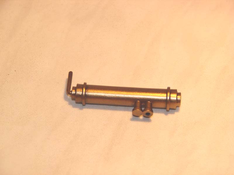

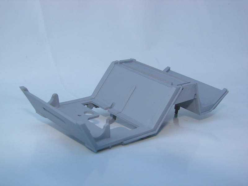

Ok, een (heel) kleine update. De koets zelf was gespoten, maar moest de olie in omdat er een joekel van een sinkmark tevoorschijn kwam nadat alles in het glanzend zwart stond. Met alleen de primer was die helemaal niet zichtbaar.
Ondertussen staat ze alweer terug in het zwart en krijgt ze de tijd om uit te harden. Update binnen een paar dagen als ze een laagje of 2 clear heeft gekregen.
Verder heb ik me vooral bezig gehouden met het oplappen van een een aantal onderdelen: wegwerken van ejector pins, sink marks, bramen en flash, ...
In bijlage zien jullie foto's van de motor, de benzinetank en de zetels.
De motor en benzinetank heb ik gestript van hun gele chroomlaag. Dan werden ze geassembleerd en werden alle voegen weggewerkt. Na de obligate primer laag kregen ze dan 3 laagjes glanzend zwart enamel als onderlaag voor de Alclad Pale Gold finish. Er zitten 8 heel dunne lagen Pale Gold op. Dat was de beste match die ik kon vinden voor geel koper.
Heeft iemand van jullie een beter idee om geel koper te spuiten, laat maar weten.
In de geest van het model vind ik dit perfect, komt zeer realistisch over. Dus voor mijn part VERDER doen
Old 30-10-2006, 16:17
Enjoy.
Spuiten niet, maar als je handig bent met messing buisjes kan dat een alternatief zijn. Een Dremel, vijlen en staalwol + polierpasta en het is net echt geel koper.
Misschien, maar ik heb het zelf nog niet geprobeerd : als je nu eens de "gewone" alclad gebruikt (de chroom dus) en daarover een laag doorzichtig geel zou spuiten?
Valt eens uit te testen. Thx.
