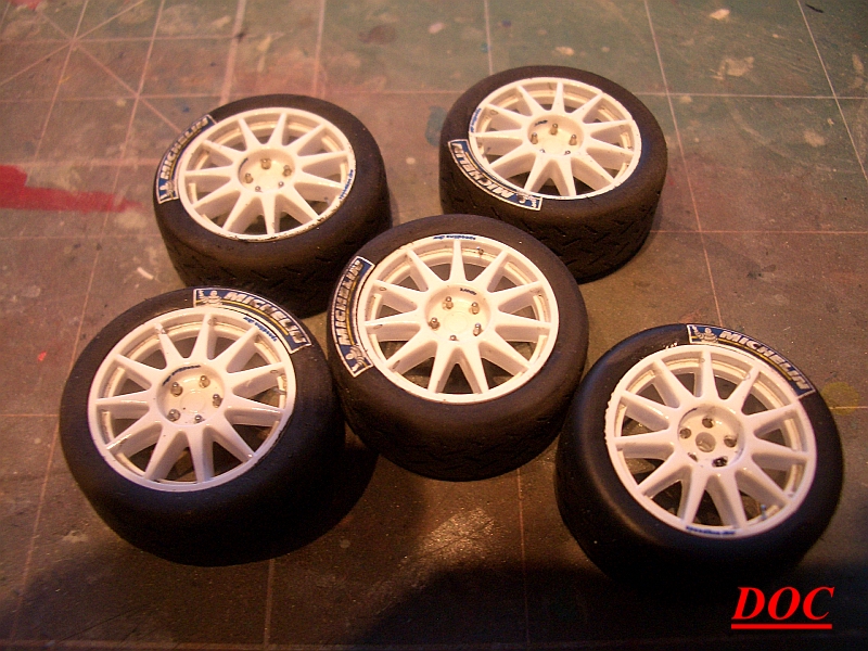

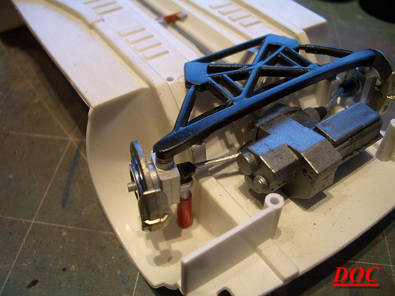

Om te beginnen het onderstel. Dit blijft vrij standaard, alleen is er voor gezorgd dat de voorwielen kunnen sturen door de stuurstang los te zagen. Met wat mish mash heb ik de stuurstang terug vastgezet.
De velgen werden uitgeboord en voorzien van ventieltjes en van een setje wielmoeren. Na wat weatheren, opschuren van de banden, en de nodige decals aangebracht te hebben zijn ze klaar.

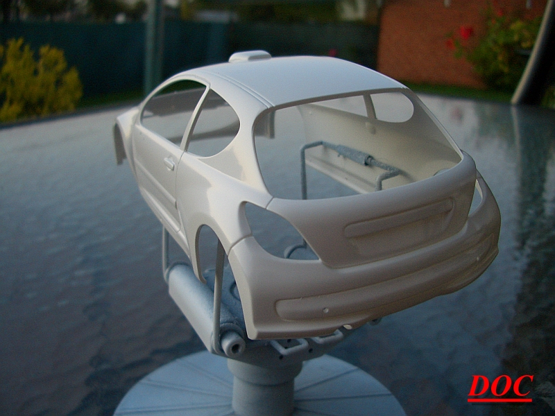

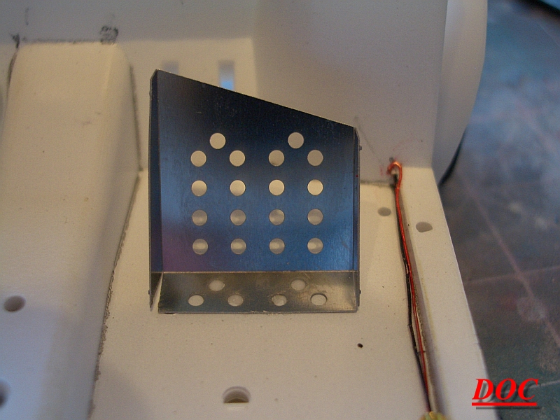

Ondertussen ben ik aan de 207 ook al weer een stuk opgeschoten. Zoals gezegd geen oob deze keer maar ieder onderdeel word appart bekeken en indien nodig verbeterd of vervangen. De eerste foto`s :
Natuurlijk valt het op dat ik de 207 van Guido als voorbeeld hen genomen maar ik ga toch proberen om nog een beetje verder te gaan.

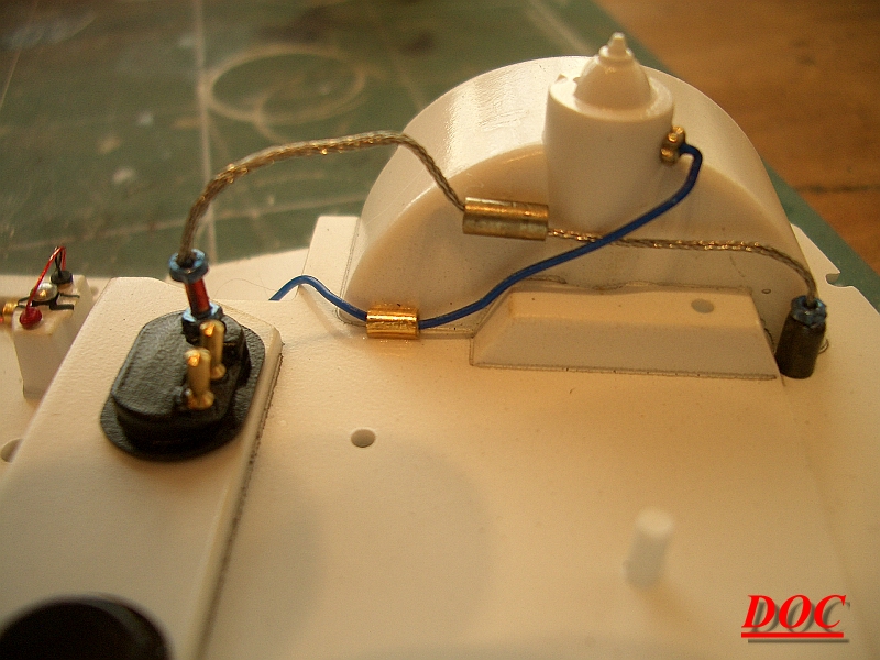

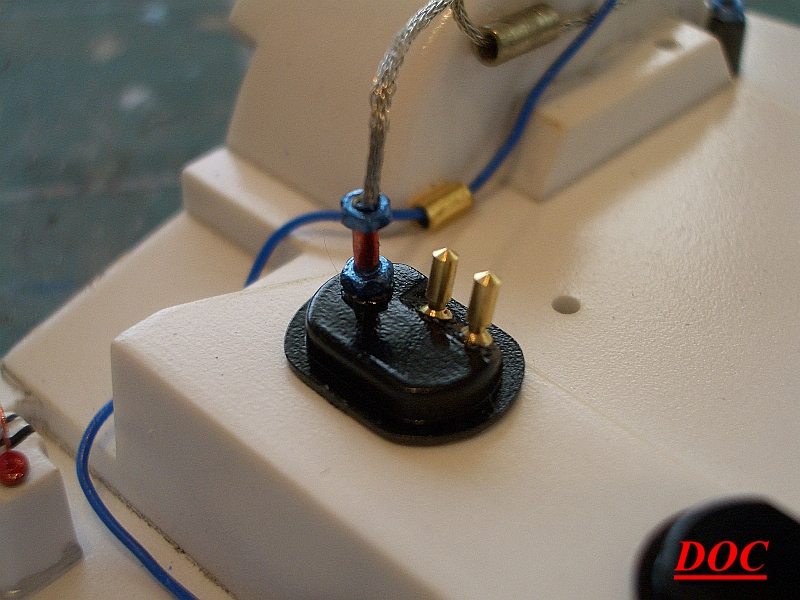

En we gaan verder.
De brandblusser kon ik gewoon inkleuren maar met een stukje echte darm en wat mish mash is ie net dat beetje mooier.
En de stand van zaken tot nu toe

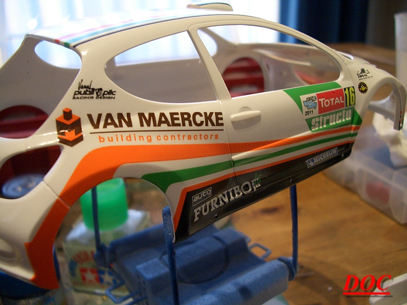

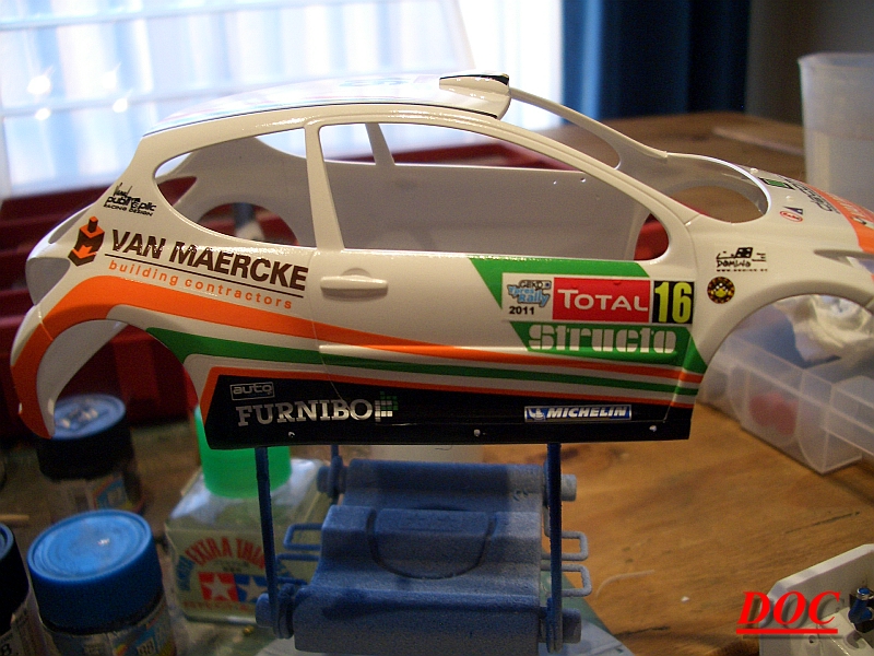

Old 26-09-2011, 19:39

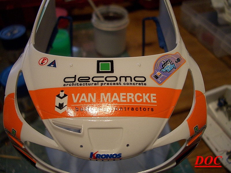

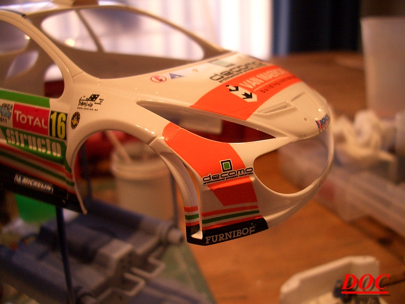

En ten slotte ben ik in het weekend begonnen aan de decals. En ik moet zeggen, het is zowel in het echt als op schaal is het een hele mooie.

Old 26-09-2011, 21:40
Goed bezig !!! En inderdaad een hele mooie livery !!
Old 26-09-2011, 22:41
woow deze is al mooi
Old 27-09-2011, 18:31
Fanza's Avatar
Fanza Fanza is offline
Location: Wevelgem
Posts: 252
Ziet er prachtig uit !
Heb je de grote decal op de zijkant in 1 keer gelegd? of heb je hem versneden?
Grtz Fanza
Mijn Werkbank : Rally Cars
Old 27-09-2011, 18:46
Nope. de decal is in 4 stukken gesneden en afzonderlijk geplaatst. Ten eerste werk dat makkelijker en ten tweede vermijd je extra kans op silvering omdat je de doorzichtige stukken uit de grote decal haalt.

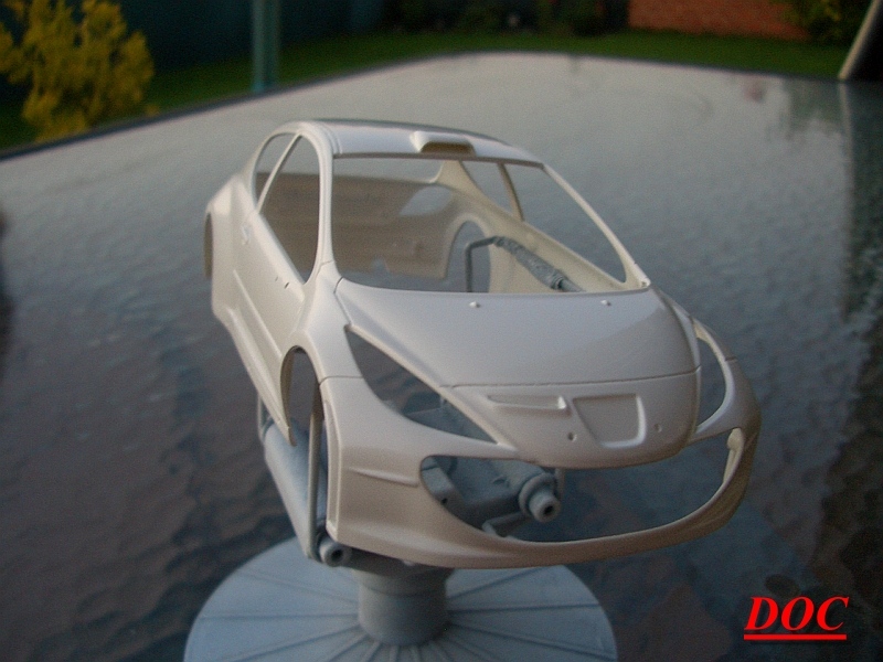

Old 03-10-2011, 19:22
Ik kreeg op een ander forum de opmerking dat het jammer is dat ik zoveel aandacht besteed aan het interieur terwijl ik me er met de body nogal snel vanaf maak.
Op het eerste moment besteed je er niet teveel aandacht aan maar naderhand bij het decallen viel het me op dat er inderdaad zaken waren die me begonnen te storen. Ik ging aan de laatste decal beginnen toen ik het moe was. Bijgevolg nieuwe decalset besteld, body in de remolie, en alles wat me nog stoorde mooi opgeschuurd en bijgeplamuurd. Tussendoortje voor de vrouw of niet, ik moet eindelijk nog eens een resultaat neerzetten waar ik een beetje tevreden mee ben. Vandaag de body opnieuw geprimerd en in zijn witte kleur gezet en nu is hij wel naar men zin. Van de week kunnen we dus opnieuw beginnen decallen

Old 04-10-2011, 21:30
Fanza's Avatar
Location: Wevelgem
Posts: 252
Waren de pijnpunten dan zo erg? Want op uw vorige foto's kan ik geen negatieve bemerkingen maken.
