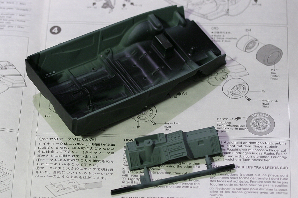

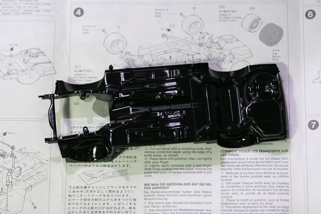

Ik ben begonnen met de bodemplaat en het interieur met de zwarte spuitbus TS-14 te spuiten. Eerst beide onderdelen grondig ontvet en daarna in grondverf gezet. Ik was enigszins verbaasd te merken dat de eerste laag van dit zwart niet echt dekkend was. Een 2de laag zou soelaas brengen. Zoals je aan de bodemplaat kan zien, blinkt deze eigenlijk wat te fel en net zo voor het interieur. Wellicht dat ik de bodemplaat met semi-gloss vernis nog ga 'behandelen'.
Nadeel aan de interieurkuip is het feit dat het een echte kuip is natuurlijk. Hierdoor zijn de zijkanten behoorlijk moeilijk apart te verven. In eerste instantie dacht ik van het zwart te gaan afplakken om dan het XF-25 grijs te spuiten, maar de afplekwerk was zo'n gepruts dat ik het dan maar andersom ga doen. Natuurlijk realiseerde ik me dat pas wanneer het zwart al gespoten was...
Dus eerst TS-14 gespoten, daarna matte vernis gezet en dan XF-25 gespoten. Dat is wat je hier ziet. De XF-25 heeft ondertussen ook een laagje matte vernis gehad ter bescherming. Omdat de zijkanten makkelijker af te plakken zijn dan de bodem, is de volgende stap nu precies dat. Kanten afplakken en dan opnieuw een laagje mat zwart over de bodem heen. Het dashboard is ook in XF-25 gespoten.

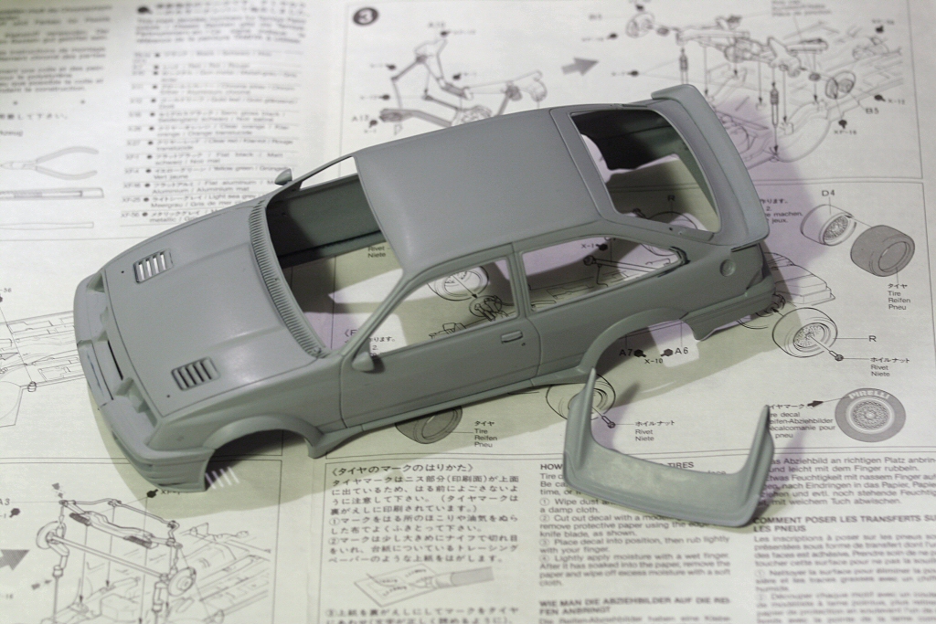

De carrosserie is inmiddels ook geschuurd en al in grondlaag gezet. Het droog passen van de typische Cosworth vleugel heeft me al kopbrekens bezorgd. Ik geloof nooit dat je die, op de manier zoals voorzien in het plan, deftig kan plekken eens alles klaar is. Ik heb daarom enkele gaatjes geboord waar later een pinnetje in kan komen om dat ding op zijn plaats te houden. De bevestigingslipjes zijn een prul van niks en ik heb ook de indruk dat de spoiler iets te klein is... we zullen wel zien wat dat gaat geven in een later stadium. Merk ook op dat de kofferspoiler reeds gemonteerd is en dat ik gaatjes geboord heb in de motorkap voor de PE-snelsluitingen achteraf. Origineel zitten deze meegegoten in de kap, maar die heb ik eerder al weggeschuurd.

Dat doet mij eraan herinneren dat, toen ik dit model in een ver verleden heb gebouwd, ik de achterste picknicktafel heb vastgeplakt en met putty heb moeten bijwerken tot een fatsoenlijk geheel vooraleer ik alles kon spuiten. Hij paste inderdaad niet goed.

Nooit problemen gehad met de achterspoiler,ik plakte hem wel altijd eerst vast en dan spoot ik grondverf.

Dus als ik het goed begrijp plak je ofewel de spoiler vast en geef je niet zozeer om de pasnauwkeurigheid en ofwel plak je de spoiler vast en ga je alles met putty bijwerken totdat hij er netjes uitziet. Die redenering volg ik wel, en dat was ook wel mijn initiële gedacht, maar...
De reden waarom ik nog niet tot plakken ben overgegaan is dat ik vrees dat ik er met de verf en vernis niet meer goed ga bijkunnen als ik hem er nu al opzet. Met alle gevolgen van dien dan weer. Maar, langs de andere kant, met de airbrush kan je in principe wel overal goed aan. Dus, vanavond eens opnieuw bekijken en misschien dat ik de spoiler er nu al ga opzetten.

Het spuiten, zeker met een airbrush, zal wel lukken met de achterspoiler er op. Alleen het schilderen van de raamrubbers (die wel zwart, maar niet blinkend moeten zijn) zal dan een beetje moeilijker gaan. Ik moet eerlijk bekennen dat ik echt niet meer weet of ik zelf destijds de spoiler bevestigd heb vóór het spuiten of niet. Waarschijnlijk heb ik toen trouw het bouwplan gevolgd (wat dat zegt zal ik wel gedaan hebben). Maar als ik de foto's bekijk zal ik hem wel achteraf gemonteerd hebben; ik kan me alleszins niet herinneren met putty gewerkt te hebben aan deze Sierra...

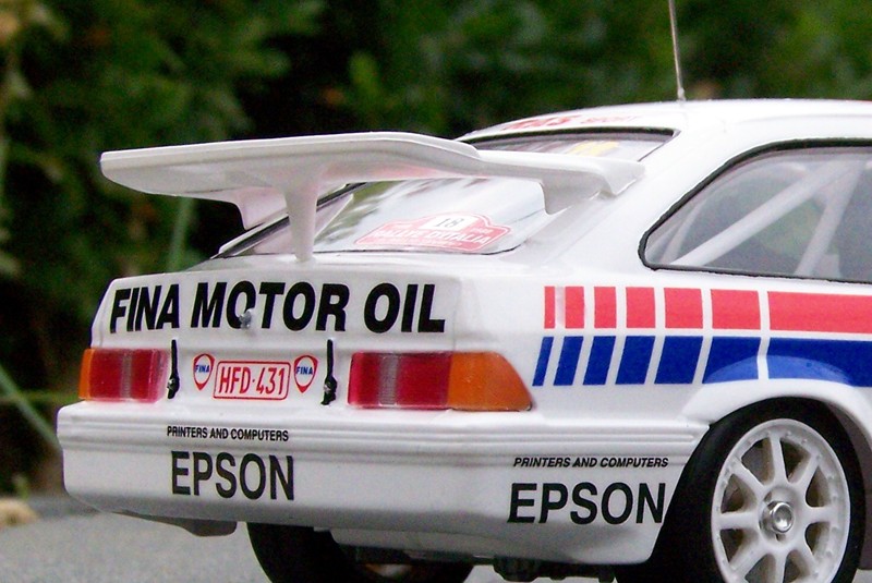

En die vleugel past inderdaad niet zo schitterend. Had destijds ook problemen bij mijn "Fina Sierra".

Guido,
het probleem met de achtervleugel zou ik als volgt aanpakken:
-plak een doorzichtige plakband op de stijl
-fixeer de vleugel op één of andere manier
-vul de spleet tussen de vleugel en de stijl met een epoxy-putty
-schuur de zijkanten in de juiste vorm
-spuit hierover een dun laagje Motip filler
Door de plakband heb je een gladde naadloze verbinding met de carrosserie.
Wat de Zero paint betreft: gewoon alles kleur geven, geen LAGEN spuiten hé

Ik vrees dat ik dat van de achtervleugel eigenlijk niet goed snap - het gedeelte met de plakband dan...? En zelfs al zou ik begrijpen wat je wil zeggen, dan nog is het te laat denk ik, gezien ik al de eerste laag Zero Paints heb aangebracht.
je kan de achtervleugel plamuren zonder dat je hem definitief vast plakt. De putty blijft wel op de tape hangen maar niet op het model. Op deze manier past hij en kan je hem toch apart lakken.
Na je laagje vernis kan dit nog altijd...

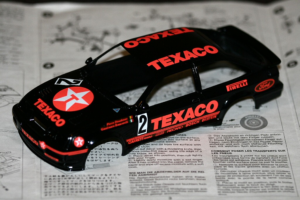

De kas was dus in Zero Paints Black gespoten. Die heb ik dan opgeschuurd (redelijk wat stofjes gepakt, vandaar) en dan het geheel overspoten met TS14. Ik heb dus de zero paints als kleur grondlaag gebruikt.
Daarna met compound bewerkt en voor de helft al van decals voorzien. Snel even een fotootje genomen opdat jullie de voortgang wat kunnen volgen (kwaliteit en rap, rap gaan niet vaak hand in hand, dus excuus voor de RRF = Rap Rap Foto).

Ik heb in het verleden wel een 5 tal sierra's gebouwd voor piloten,ik lijmde de achterspoiler er eerst op de carrosserie ,werkte deze bij met milliput of putty,schuurde deze lichtjes en spoot dan grondverf,je zag dan van de overgangen niets.
Nu denk ik als je hem er gaat opplakken en je verschuift hem een beetje dan gaat je dat zien op het koetswerk.Maar iedereen heeft zo zijn eigen methode.
