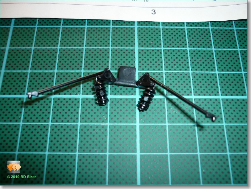

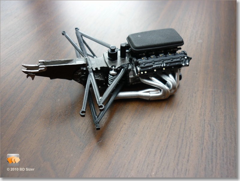

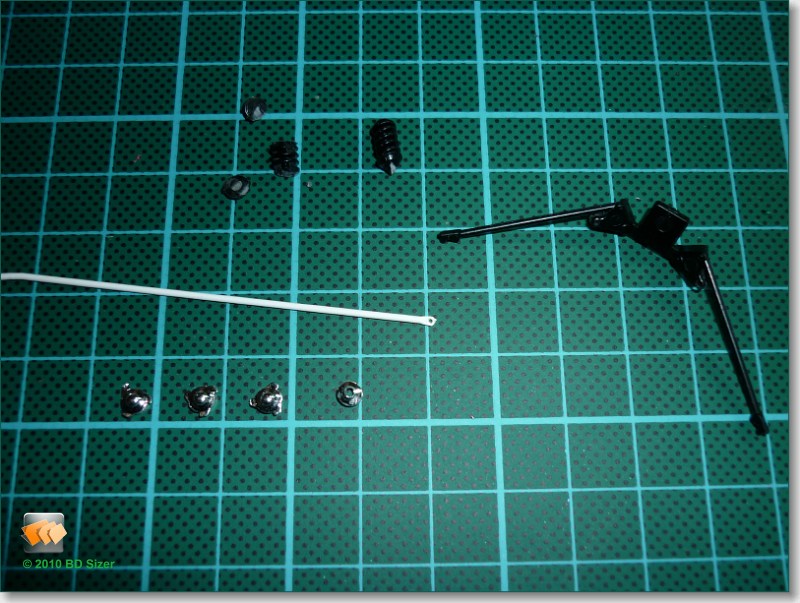

Ondertussen ben ik al begonnen om de achtervering te scrathen. de stukjes vering van het onderdeel gehaald, de openingen voorzien aan het stuk waar dan de nieuwe veringen moeten bevestigd worden en gaatjes geboord van 0,4mm.
Voor de nieuwe veringen had ik in gedachten om de top van de oude te hergebruiken maar dit was niet mogelijk aangezien ze schuin waren gegoten. Dan maar op zoek naar een alternatief en ik vond hier nog 4 vleugelmoeren die ik bij mijn wieltjes had bijgekregen van mijn 250GTO. na het ontdoen van de 'vleugeltjes' op de moer en gaten te hebben geboord bekwam ik een behoorlijk resultaat.

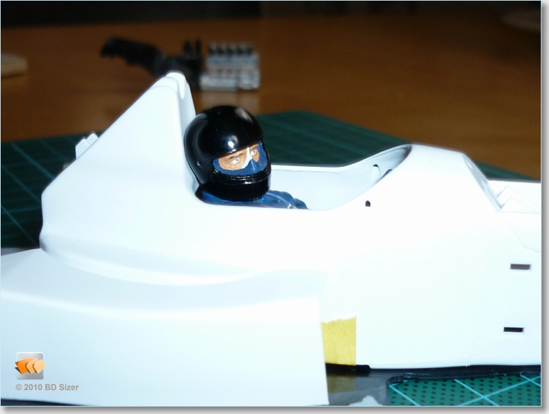

Dan zit ik nog met een vraagje. Het figuurtje van T. Boutsen is al geschilderd en het hoofdje is nog niet gelijmd. nu de vraag was hoe ik Thierry er laat uitzien in zijn bolide.... Hoofd recht naar voor of een beetje schuin (net zodat hij een bocht neemt en uiteraard staan de wielen dan in de zelfde richting) of net dat hij staat te praten met iemand die naast de wagen staat?

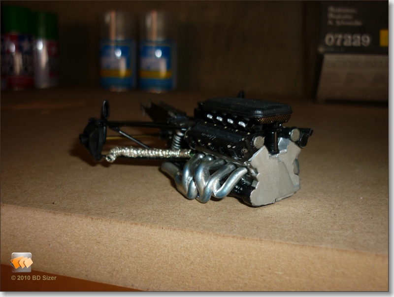

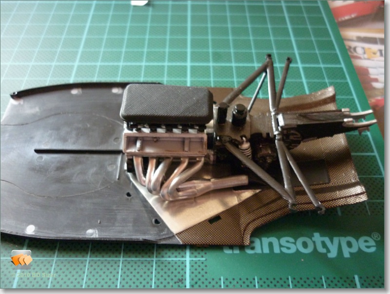

De motor werd ook ontdaan (daar waar de veringen zouden moeten komen) van zijn overtollige gewicht. er werden eveneens gaatjes geboord van 0,4mm.
Ook ben ik begonnen met het achterste gedeelte van de motor in carbon te steken (daar wwar de achtervleugel wordt bevestigd)

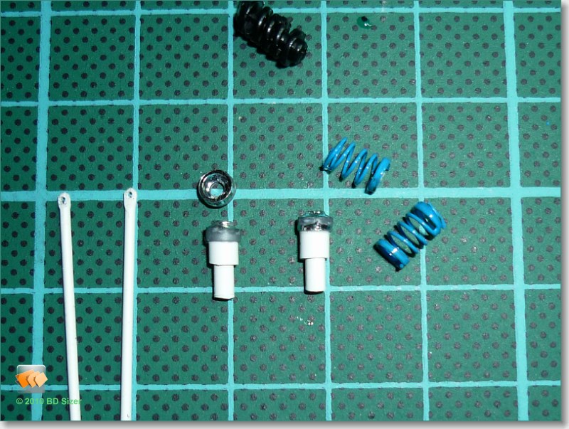

De veren heb ik ondertussen gemaakt en geschilderd in hemelsblauw tot ik op de foto's zag dat de veren zelf eigenlijk metallic grijs zijn . dus weer nieuwe maken. de schokdempers zijn nu bijna klaar, enkel nog wat opschuren.

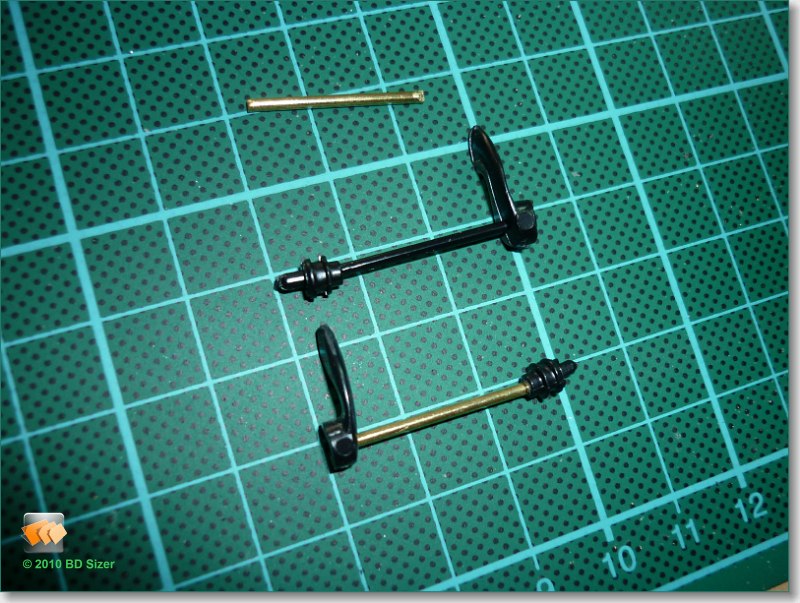

De aandrijfstangen werden verwijderd en vervangen door messing exemplaren.
dit was geen gemakkelijke klus aangezien ze aan de motorblok lichtjes hellen, maar het is toch gelukt. ook hier nog lichtjes opschuren.

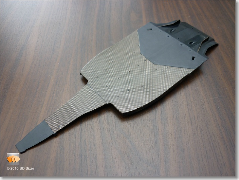

Na het bouwen en metsen van mijn vijver en terras heb ik nog wat tijd gevonden om voort te werken aan dit model. De veren die zelf gemaakt zijn komen goed uit en ze passen perfect onder het motorblok. De bodemplaat werd gedeeltelijk voorzien van carbon/kevlar decals van Scale Motorsport en Bmf alu-folie om het hitte werend materiaal na te bootsen. Na het passen van de motorblok ,om te zien of ik ver genoeg ging met de decals, werd dit goed bevonden en ga ik de rest nog doen. Er werden gaten geboord waar de uitlaten door de bodemplaat komen en in de uitlaten zelf ook.

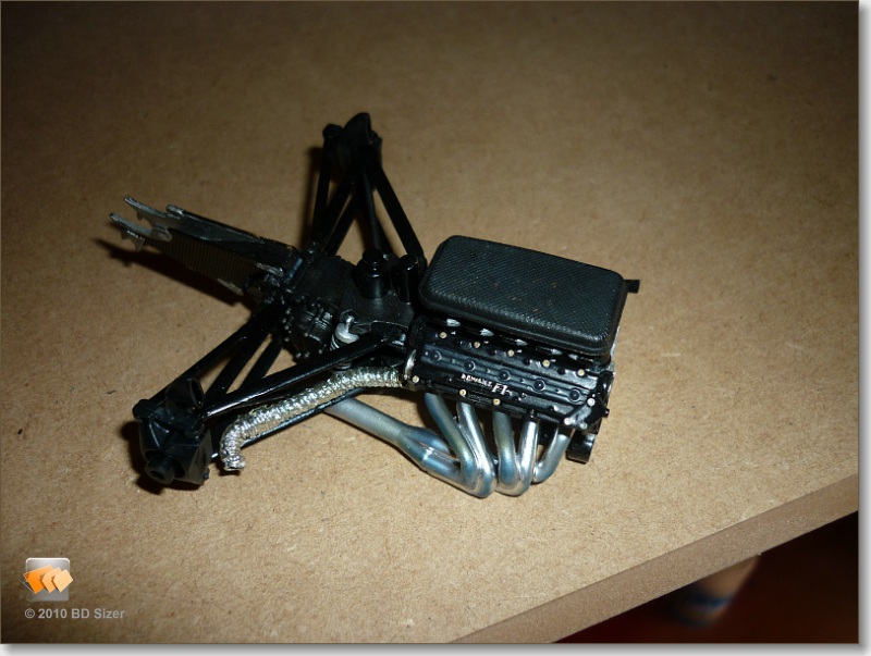

Voor de motor ben ik dan wel tevreden met de vorderingen. Zo heb ik de ophanging gemonteerd en verder afgewerkt. ook heb ik cilinderblokken (of hoe noemt dit?) geplekt en voorzien van FeM boutjes. de luchtbox is ook voorzien van dezelfde decals zoals de bodemplaat en mat zwart geschilderd.

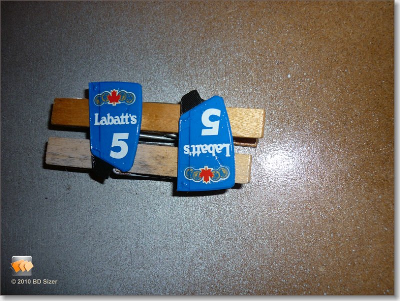

Aan zijkanten van de achtervleugel zijn de meegeleverde decals en de carbon decals(binnenkant) aangebracht. 1st werden de blauwe decals bevestigd en daarna de belettering erop. deze zijn ook al voorzien van 1 laagje vernis (Gunze). Dit verliep niet zonder slag of stoot! na het spuiten van de vernis kwamen er in de decals en de carbon decals kleine blaasjes! Om dit nog tot een goed einde proberen te brengen heb ik met de vingers druk gezet op de blaasjes terwijl de vernis nog niet helemaal droog was. door dit te doen zijn er kleine matte plekjes van de vingers op gebleven maar ik hoop dat dit dan kan opgelost worden met dit te polijsten.Dit geldt ook voor de ander onderdelen die ik in carbon heb gestoken !!!

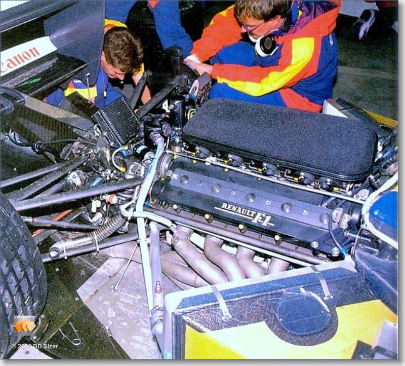

dan heb ik de koelbuizen na gemaakt zoals die te zien zijn op de foto van de motor (eerder in deze thread). Dit heb ik gedaan door fijn ijzerdraad rond een stokje te draaien (zelfde principe als de veren) en dan BMF folie rond gedraaid.

Die koelbuizen zijn wel leuk. Heb je de decals na het plaatsen goed gereinigd? Het lijkt erop dat je er resten van andere producten zijn achter gebleven en er daardoor bubbeltjes zijn ontstaan. De decals met sol gezet?
Old 31-05-2010, 18:01
allemaal gedaan...
Old 31-05-2010, 22:55
allemaal gedaan...
Heb je misschien de vernis bij de eerste laag redelijk "nat" gespoten? Ik wil daarmee zeggen: op een dusdanige manier dat alles mooi egaal blinkt. Of heb je eerst een mistlaag gezet: dus zodanig dat je de vernis wel ziet, maar dat hij nog helemaal niet blinkt?
Beter altijd eerst met een mistlaag beginnen. Of heb je dat ook zo gedaan...?
