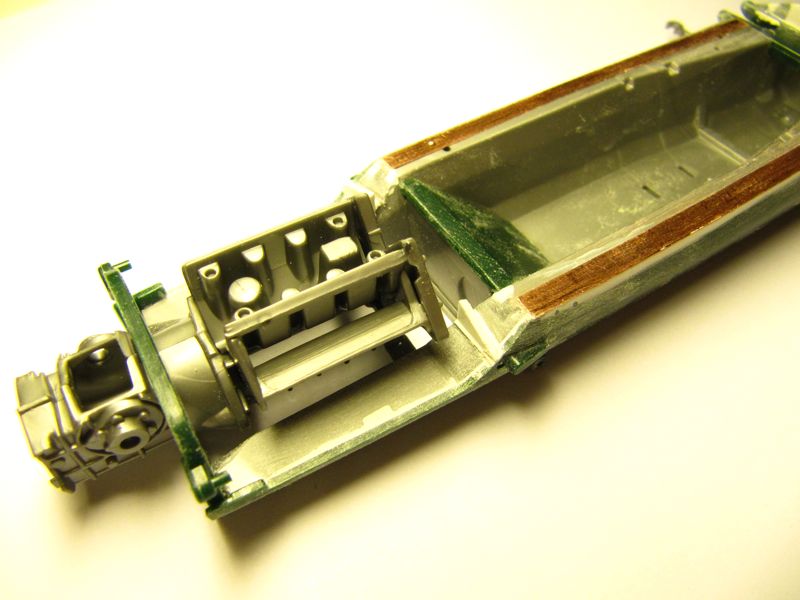

Eerst werd vooraan het water reservoir verwijderd. Dit zal dus achteraf opnieuw gebouwd moeten worden. Nadat er een hele hoop gaten, uitsparingen, ... vooraan dicht gemaakt werden is de 'front bulkhead' bijna klaar. Ik moet enkel nog een plaat foto-etsen met de nodige gaten waaraan achteraf ook de steunen voor de voorste radiator bevestigd zullen worden.
Aan de zijkanten zijn alle rivets weggeschuurd. Deze zullen vervangen worden door aparte rivets omdat die feller aftekenen. De ophangingspunten zullen allemaal verwijderd worden en vervangen door echte gewrichten, maar dan moesten eerst de wielpunten nog gemarkeerd worden.
Achteraan werden de opnamepunten voor de rolbeugel verwijderd omdat ze op een totaal verkeerde plaats staan en ook niet correct zijn. De nieuwe zijn gemaakt uit PS en zullen nadien dienen om de rolbeugel op te monteren.

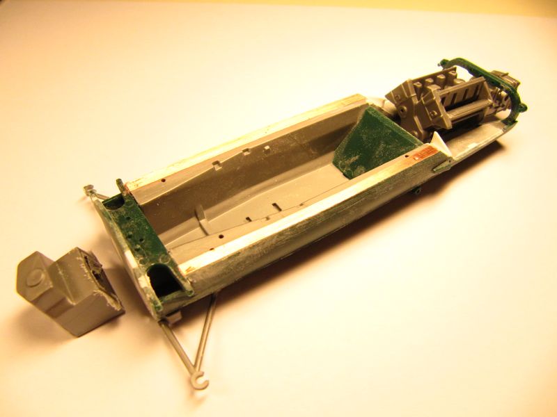

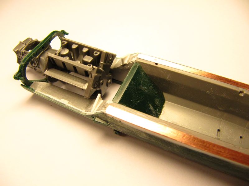

Veel is er de laatste dagen niet gebeurd, allé, toch niet wat zichtbaar is. Eerst en vooral begonnen met het verwijderen van ALLE rivets die er nog stonden en dan de ophanging vooraan + de ophangingspunten achteraan weggehaald.
De bedoeling is om de complete ophanging opnieuw te bouwen, want de Tamiya stukken staan me niet aan. Te weinig detail, en enkele zaken kloppen niet.

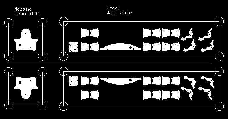

Eerst en vooral moeten dus de ophangingspunten uitgewerkt worden. Vooraan is dit vrij simpel, achteraan de originele bevestigingen, die aan de monocoque vastgegoten zitten, verwijderd en dan de nieuwe getekend om te etsen.
Samen met dit tekenwerk dan ook maar de voorste bulkhead toegevoegd. Deze wil ik in PE maken omdat er enkele steuntjes moeten komen waarop de radiatorsteunen moeten komen, maar ze in kunststof maken is gewoon niet sterk genoeg. Ook is het op die manier simpel om de gaten voor de rempompen, koppelingspomp, stuurstang, ... te voorzien.
Uiteindelijk heb ik dan ook nog de steunen voor de pedalen getekend om te etsen, omdat de kit delen lompe plastic blokken zijn die dan ook nog niet 100% kloppen. Zo, klaar om te etsen ... maar dan blijkt de inkt op te zijn om de transparant te printen. OK ... dan nog maar wat verder tekenen.

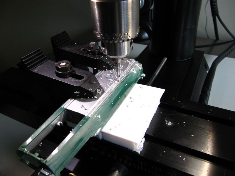

Ah, de motor steun! Tamiya heeft 2 steunen onder het motorblok. Goede oplossing, maar niet correct. Het motorblok hangt met een grote plaat op aan de rolbeugel. Tamiya maakt deze plaat ook wel, maar voorziet geen motorsteunen. In plaats van een ster vorm maken ze een driehoek. Spijtig, want een klein beetje aandacht had wel voor een grotere correctheid gezorgd. Dus ... ook maar een nieuwe motorsteun etsen.
Omdat we niet kunnen etsen zullen we dan maar de onderzijde aanpakken. De koelwaterleidingen zijn aan de onderzijde meegegoten in de bodem. Deze wil ik vervangen door buisjes dus zal het kunststof profiel weggefreesd moeten worden. Freesmachine aan de gang, een grote frees van 2mm erin en enkele minuten later ziet alles er keurig uit.

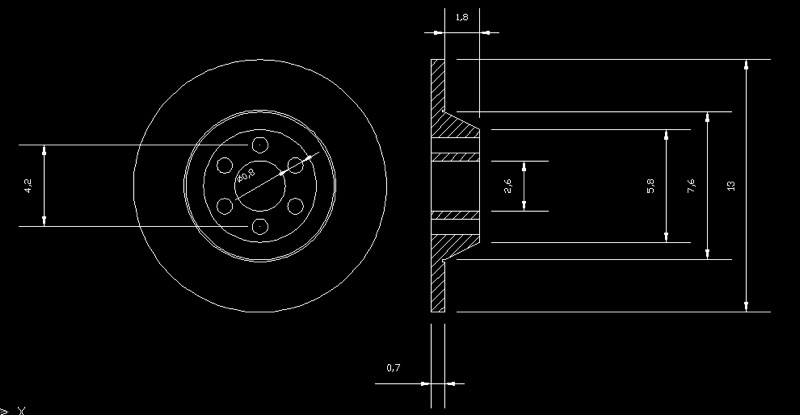

Volgende stap, omdat we toch niet kunnen etsen, zijn dan de remschijven. Deze zijn al volledig uitgetekend en de volgende stap is draaien en frezen. Het valt wel op dat de wielen op deze wagen met 6 bouten vaststaan, terwijl destijds het merendeel 5 bouten gebruikte.

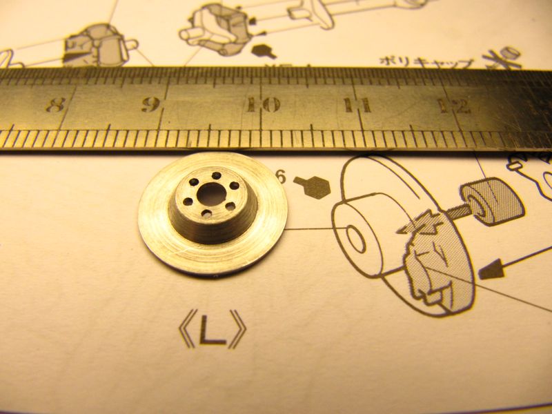

De eerste test na de verhuis met etsen is niet echt gelukt. De delen waren een beetje overbelicht en ik had ook de verkeerde materiaaldikte gekozen. Ik ben de ets-tank nog aan het installeren, dus dan maar verder gegaan met de remschijven.

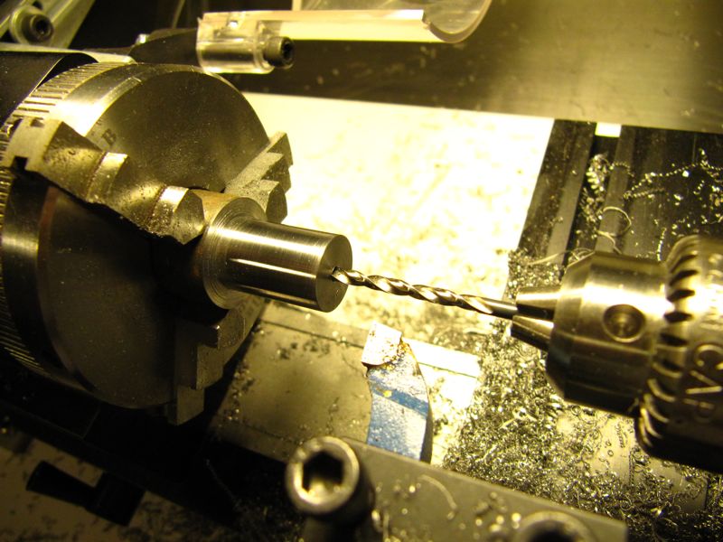

Om het uitzicht zo realistisch mogelijk te houden heb ik ervoor gekozen ze uit metaal te maken. Ik werk voor de modellen meestal met resin staven, wat ik ook voor de MP4/8 gebruikt heb om remschijven te maken, maar hier wilde ik toch voor metaal gaan. Als de kleur van de schijf iets te licht uitvalt kan ik het nog altijd aanpakken.

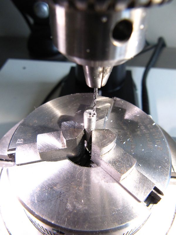

Eerst een vooral een staaf op diameter gedraaid en dan voorzien van een gat van 2,5mm, dat daarna uitgedraaid werd op 2,6mm.

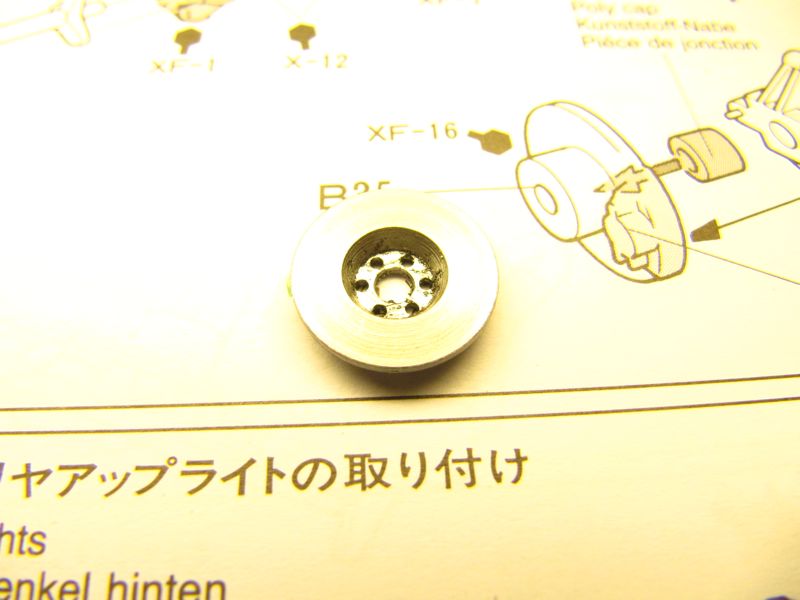

Ik ben voor het maken van de schijf eerst met de achterkant aan de gang gegaan. De schijf is conisch van achter (en vanvoren bij gevolg natuurlijk ook) en eerst heb ik de conische kamer uitgedraaid. Daarna werden de 6 gaten van 0,8mm geboord.
Om het geheel af te werken werd het met een korrel 200 schuurpapier opgeschuurd ... het resultaat ziet er aan de achterzijde zo uit.

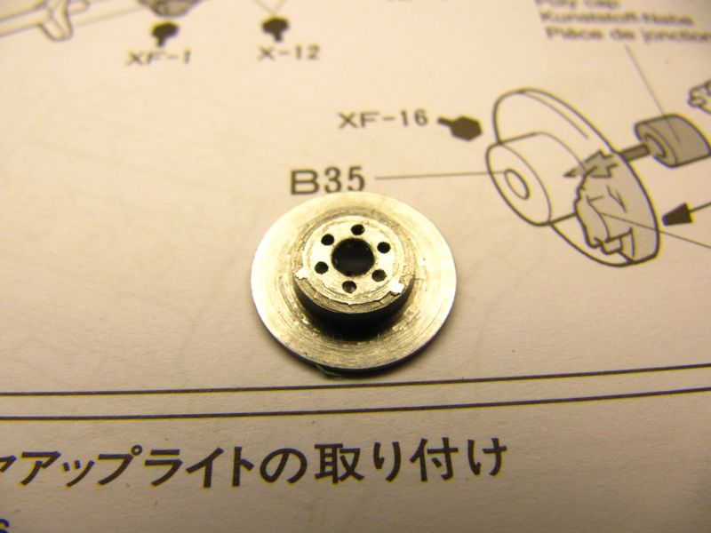

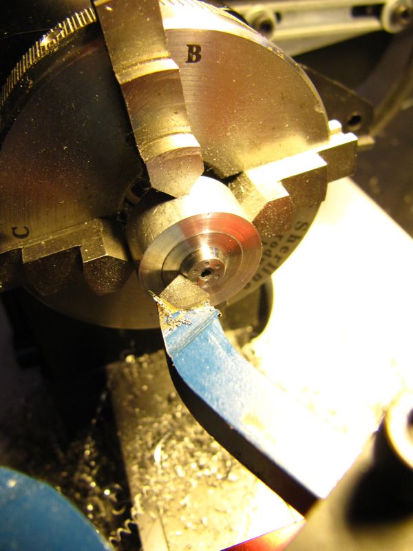

Aan de voorzijde is het minder fraai. De ruwe vorm klopt wel, maar zoals jullie kunnen zien is het oppervlak erg ruw. Logisch, het is gewoon met een steekbeitel afgestoken en om het oppervlak achteraf nog mooi glad te kunnen draaien is aan de voorkant alles met 0,1mm overmaat gedraaid.

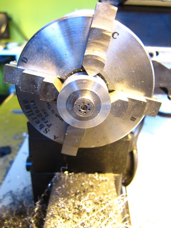

Maar ... hoe span je in godsnaam zo iets op? Eigenlijk simpel. Je maakt een houder waarin een kamer gelijk aan de remschijfdiameter uitgedraaid is. Hierdoor ben je steeds zeker dat de schijf mooi gecentreerd blijft en dus niet zal slingeren.
De diepte van de kamer is minder dan de dikte van de schijf zodat de voorkant moeiteloos bewerkt worden kan.
Om alles samen te houden wordt alles goed ontvet en ... met secondenlijm samen gekleefd.

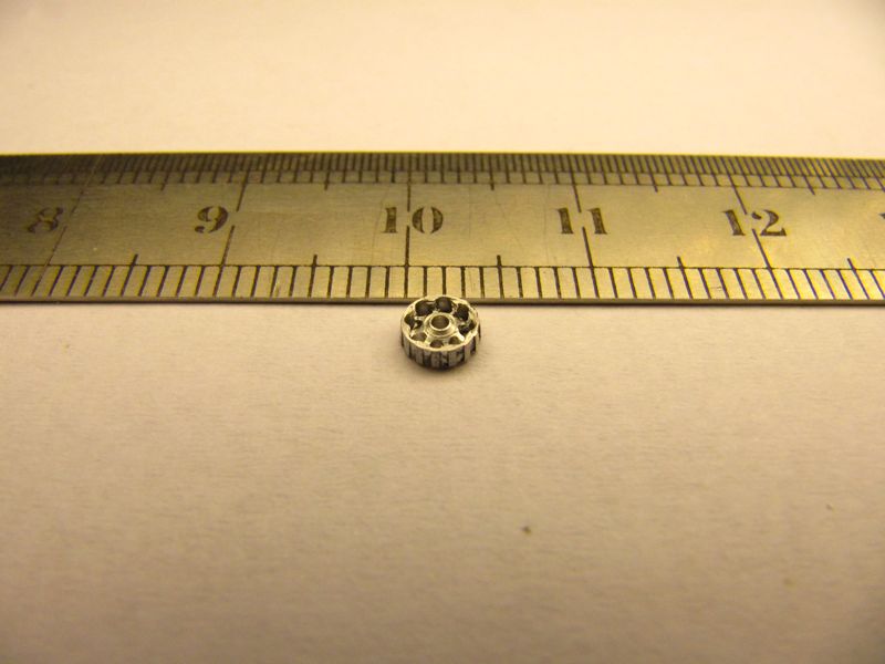

De volgende stap was het vlakken en opschuren van de schijf. Daarna werd de conische kant op de voorzijde van de schijf gedraaid.
Afgewerkt ziet één schijf er zo uit.
Normaal gebruik ik 2 klauwen om remschijven te maken zodat je in paren kan werken en alles sneller voorruit gaat. Omdat de houder echter in 1 klauw zit en de schijf in de andere kan ik maar schijf per schijf maken/
Het maken van hulpstukken en werktuigen is tijdrovend maar ... nodig om een perfect resultaat te krijgen.

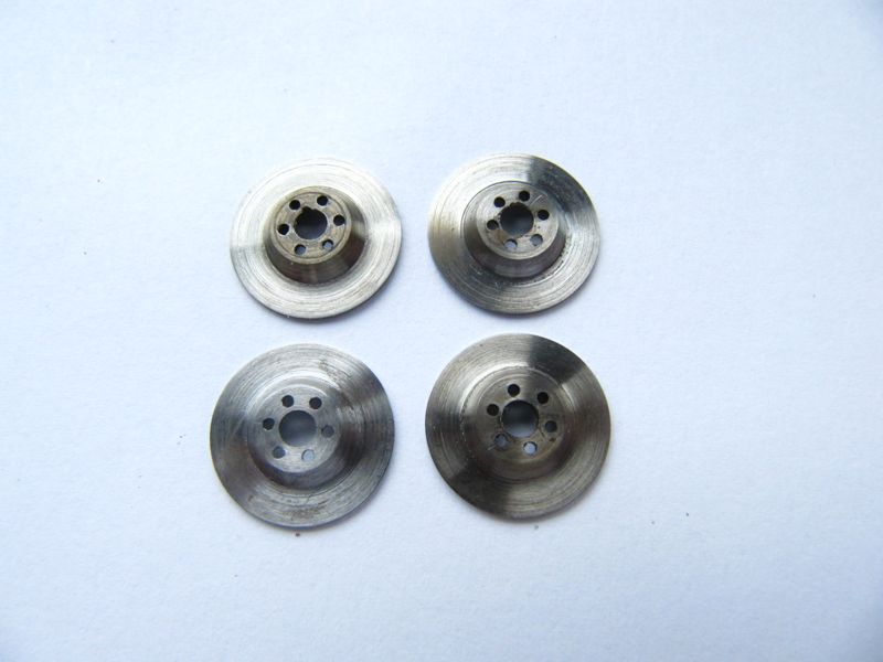

De 4 remschijven zijn ondertussen gedraaid. De eerste is altijd even zoeken, de 3 anderen gaan dan natuurlijk vlotter. Ze zijn wel nog niet afgewerkt, de bedoeling is om ze nog te verwarmen waardoor ze een bruinere kleur zullen krijgen en om de 'klokken' nog te zandstralen.
Volgende stap is dus de rest van de wielophanging.

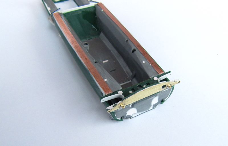

Gisteren het één en ander ge-etst, waaronder de bovenzijde van de 'bulkhead'. Het heeft wel 2 pogingen nodig gehad want bij de eerste had ik afleiding van 2 duistere individuen die mij deden vergeten dat ik aan 2 kanten moest belichten. Het is dus toch geluk hé heren!
Eerst en vooral werd de voorzijde van het chassis dunner gefreesd omdat het PE deel 0,3mm dik is.
Als alles samengebouwd is ziet het er zo uit. De contour werd gelijk gemaakt en de voorste ophangingspunten op de bulkhead dunner.
