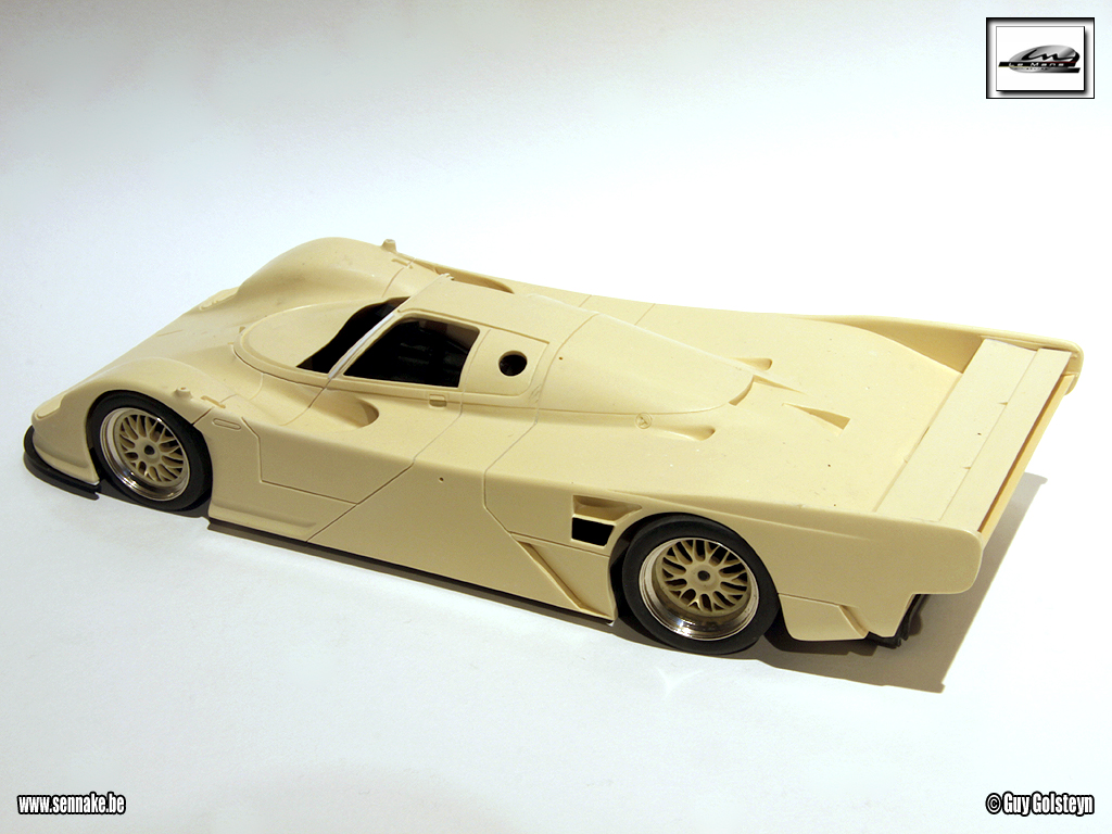

De bouw dan. Ik heb eerst de resin body aangepakt en ontdaan van alle flash en bramen, wat een avond in beslag genomen heeft.
Vervolgens heb ik alle panel lines uitgekrast en het chassis een beetje opgekuist; weer een avond werk.
Het verwijderen van flash en bramen tussen de wielspaken die ook uit resin bestaan heeft me zelfs twee avonden gekost, zodat ik na bijna een week werk slechts een eenvoudige foto kan tonen van een ongespoten en gedryfitte basis van deze Porsche...

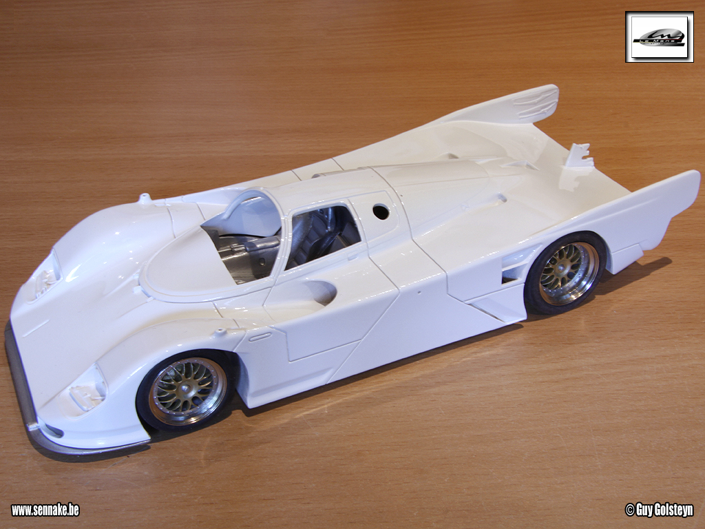

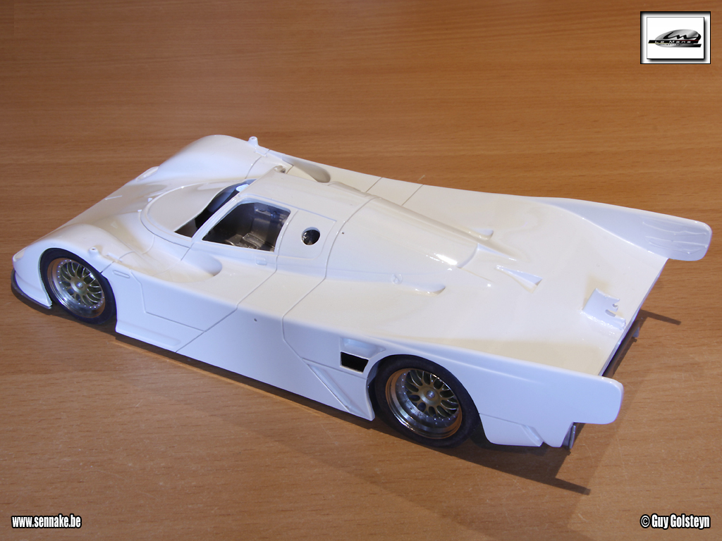

We hebben ondertussen wat verder gedaan. De body werd in witte primer gespoten, waarna er 2 lagen pure white overheen gezet werden. De 2 achtervleugels kregen dezelfde behandeling alhoewel ze niet zichtbaar zijn op de foto.
Het chassis werd ook in primer gezet (grijze dan wel) waarna het één laag aluminium aangemeten kreeg. Je ziet de voorste spoilerlip onder de neus uitsteken die in dat aluminium gespoten werd, alhoewel nu juist die spoilerlip nog in het matzwart gezet moet worden.
De remschijven, nauwelijks zichtbaar achter de velgen, werden zilver gespoten en al verder geschilderd met titanium gold. Maar er moeten nog foto-ets remschijven overheen komen, net als de calipsers, en eens dat gebeurd is maak ik wel betere foto's.
De velgen zelf werden ook eerst zilver gespoten, waarna de centers manueel geschilderd werden met titanium gold. Ik ben zinnens om de ganse velg nog wat te accentueren met smoke.
Eens de wit gespoten body uitgehard is, moet ik de cockpit afplakken en semigloss black spuiten. Probleem daarbij is dat ik om dit effect te behouden, ofwel later geen vernislaag meer over de decals mag zetten, ofwel na het vernissen de cockpit nóg eens moet afplakken om semigloss vernis over de cockpit te spuiten. Met daarbij de wetenschap dat het afplakken van Gunze Sanyo vernis hier in het verleden al meer dan eens misgelopen is. Ik weet dus nog niet zo zeker of ik dat wel wil doen. En dus denk ik dat ik ga kiezen voor een compromis: de decals wel sealen met blinkende vernis, maar het afplakken en spuiten met semigloss vernis achterwege laten...
Wordt in elk geval vervolgd!

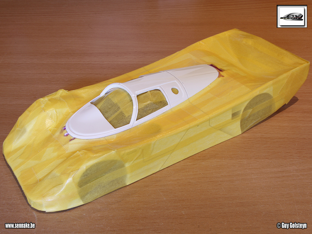

Dus heb ik besloten om de body eerst af te plakken:

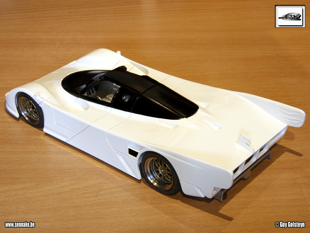

Vervolgens wordt de cockpit semigloss zwart gespoten:
Daarna ga ik de decals aanbrengen op het witte gedeelte; die van het zwarte gedeelte ga ik nog niet aanbrengen. Dan plak ik het zwarte gedeelte af, en zet ik de rest van de body in de vernis. Nadat alles droog is zal ik als laatste de decals op het zwarte gedeelte, die sowieso van zichzelf semigloss zijn, aanbrengen. Bovendien zijn dit er maar 4; 2 met de LeMans stickers en 2 met de namen. Dat lijkt me de veiligste en meest aangewezen methode.

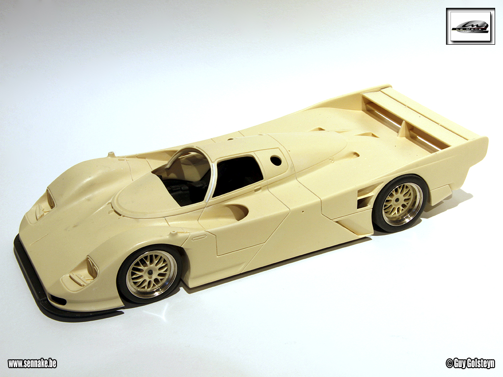

Voordat we de decals beginnen aan te brengen, neem ik eerst nog enkele foto's met het chassis, remschijven en wielen op hun plaats gedryfit. Dat ziet er allemaal nog best ok uit.
Ik was jullie trouwens nog een foto schuldig van de remschijven en wielen na het aanbrengen van een wash met smoke. Hier is hij dan, zoals beloofd.
