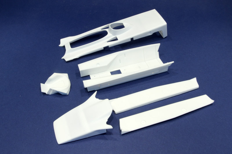

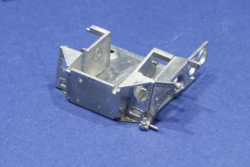

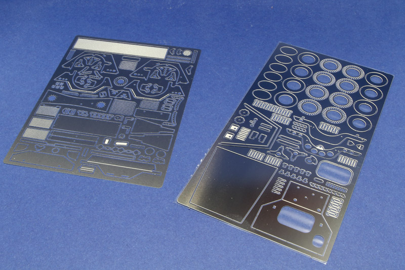

Dan naar de kit. Het gaat hier dus om een kit van Model Factory Hiro in de schaal 1/20. In de doos zitten een aantal mooie resin witte delen voor de body (foto 1), 2 sheets photo-etch (foto 2) en meer dan 150 witmetalen onderdelen (foto 3, al gesorteerd door mij in een doosje).

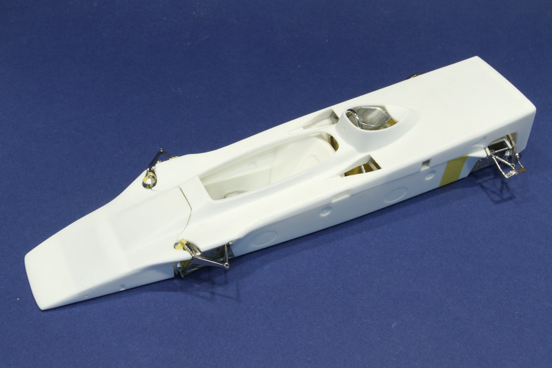

De eerste stap bij een kit als deze is dry-fitten.... vaak! En niet te vergeten heel veel gaten boren en schuren van het witmetaal. Eerst maar even het dryfitten. De eerste foto toont het chassis met de volledige voor- en achtertrein en de turbine. Op de tweede foto heb ik de kap er even opgezet waardoor duidelijk de bijzondere vorm van deze wagen duidelijk wordt. Let wel, deze wagen had verder geen vleugels nodig, het was zelf de vleugel!

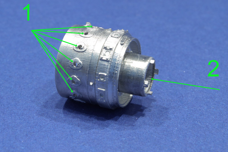

Dan het middelste component. Ik heb 15 gaten geboord (zie pijl "1") waar later nog 15 kleinere stukjes inkomen die samen een soort ring vormen. De eerder genoemde rotors zullen voor altijd in de donkerte van de ruimte bij "2" verdwijnen...

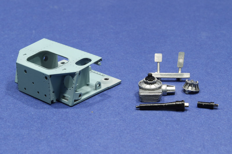

En nu ik er zeker van ben dat alles gaat passen heb ik het grootste stuk in de primer gezet en daarna gespoten in een lichtblauwe tint. De delen die er naast gelegd zijn zullen nog in dit blok geplaatst moeten worden. De 2 delen in het midden aan de rechterzijde zijn met alclad gespoten en daarna voorzien van een wash.
En om een idee te geven hoe het er uit gaat zien als een aantal van die onderdelen geplaatst zijn heb ik de onderste foto even gemaakt. Let vooral even op het subfotootje rechtsonder! Hier zie je dat de voorste aandrijfas met daarachter de pedalen. De coureur moest dus zijn voeten onder de aandrijfas door steken om bij de pedalen te kunnen
