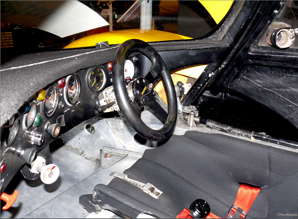

Van de 956 waarmee Senna gereden heeft bestaan er bitter weinig foto's (ik heb er ook naar gezocht). Wat ik heb zal ik hier posten, maar er zit weinig bruikbaars bij voor hetgeen je zoekt vrees ik.
ID:	24386   Click image for larger version
ID:	24387   Click image for larger version
ID:	24388   Click image for larger version
ID:	24389   Click image for larger version
