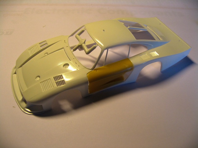

Als eerste zijn we begonnen met de body, hier moeten de deuren eruit gesneden worden en de resin deuren van de transkit gemonteerd worden.
Hiervoor is wel het nodige paswerk moeten gebeuren om de naden mooi gelijk te krijgen. Als dit gebeurt is moeten ook de verluchtingsroosters boven de achterste wielen dichtgemaakt worden.
Hierna is de body klaar om gespoten te worden.

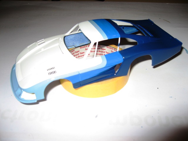

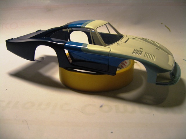

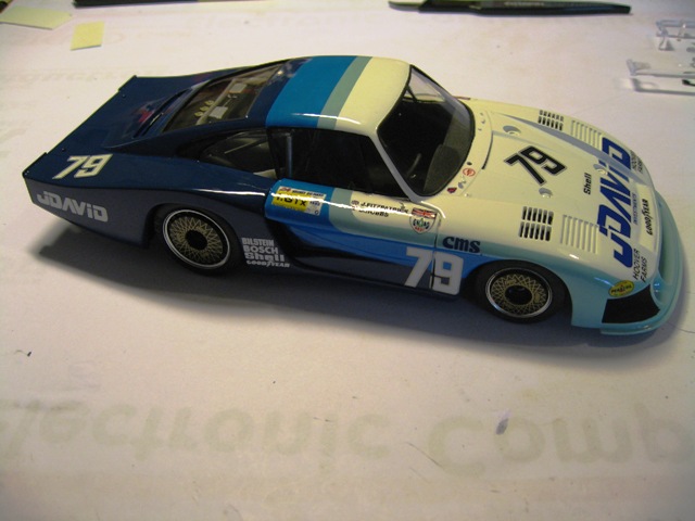

Hierna kunnen we de body in de juiste kleuren zetten, dit kan met de meegeleverde decals, maar ik heb gekozen om de kleuren te spuiten/schilderen. Eerst de witte basislaag, en daarna de 3 blauwe tinten.
Ik heb ervoor gekozen enkel het donkere blauw te spuiten, en de andere blauwtinten te schilderen, daar de contouren van de body nogal complex zijn.

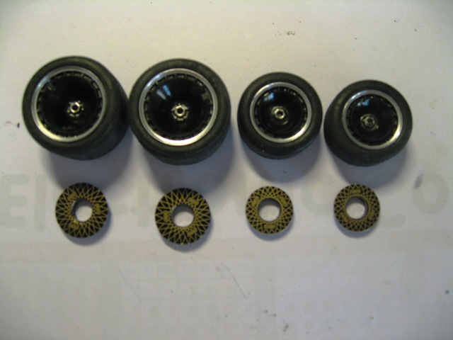

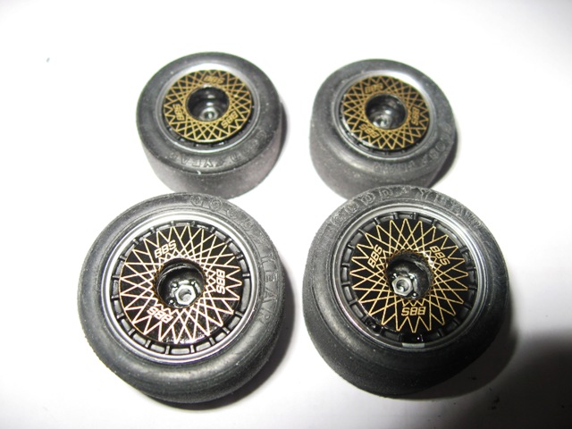

Na het schilderen van de body hebben we deze even aan de kant gelegd, en zijn we gestart met de velgen. Deze zijn anders dan de standaard Tamiya velgen, in die mate dat de inserts plat zijn, en niet trechtervormig.
Hiervoor heb ik ronde plastieken plaatjes gesneden, en deze op inserts van Fujimi geplakt, zodat ik in het midden een diep gat kon nabootsen.
Decals erop en een vernislaagje erover.

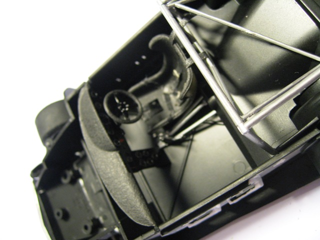

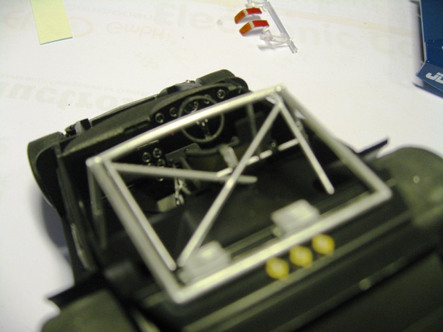

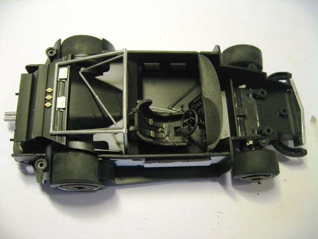

Na de velgen is het tijd voor het interieur, dit heb ik vrij standaard gehouden,
enkel de metertjes op het dashboard gedrybrushed, en gordeltjes voorzien voor de kuipzetel.
De body heeft nu een tijdje staan drogen, en kan nu voorzein worden van de decals. Na een weekje drogen kan deze ook weer gevernist worden.
Het model kan nu verder samengebouwd worden.

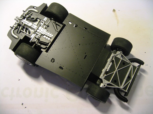

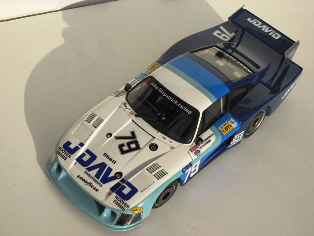

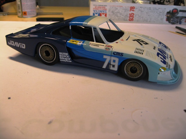

Het model is nu in de laatste fase, ruiten voorzien, en de body en onderstel kunnen verenigd worden.
Nu kan de afwerking beginnen, lampen en afdekplaatjes voorzien.
Een mooi model om te bouwen, en weer prima werk ven Renaissance.
Foto's van het afgewerkte model kan je in mijn galerij vinden.
