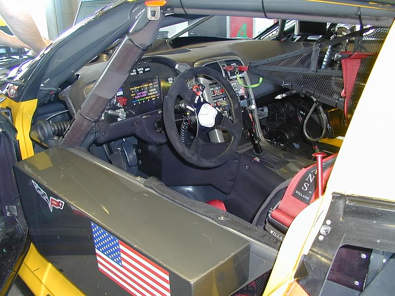

(weet iemand welk merk er hiervoor gebruikt werd? sabelt ofzo?
Ik dacht dat deze van Willans waren. Op de meeste foto's zie ik toch blauwe gordels met een zwart logo erop, zoals bij Willans vaak het geval is.

Heb nog even in mijn "archief" gekeken en vond deze foto, weet alleen niet of dit op Le Mans was of ergens anders. Het is in ieder geval goed te zien dat het Willans is.
Op het stuur plakt een foto van Laguna Seca
Maar op de meeste foto's van de C6-R zie ik toch ook Willans gordels.
Goed gezien Heb intussen ook foto's gezien met blauwe gordels trouwens...

Eentje gevonden van Le Mans 2006, blauwe gordels met een zwart vak met witte merknaam, onduidelijk, maar hoogstwaarschijnlijk Willans.
