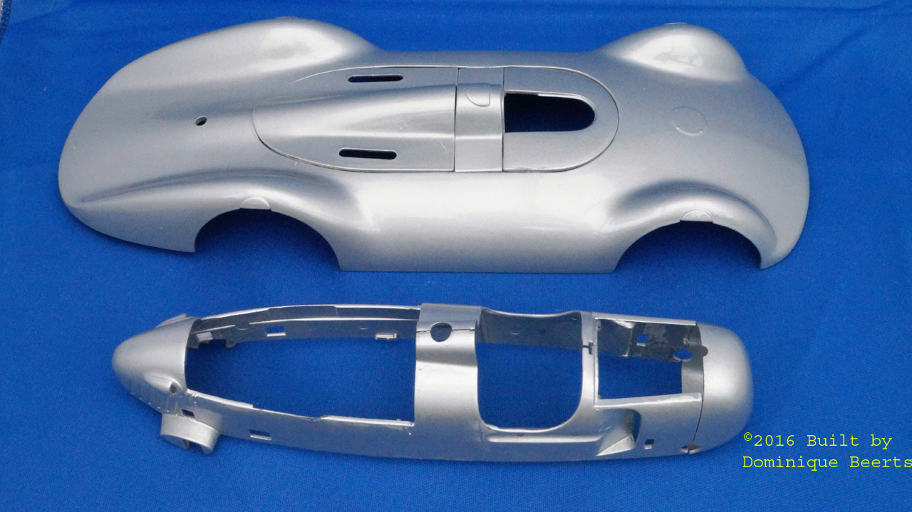

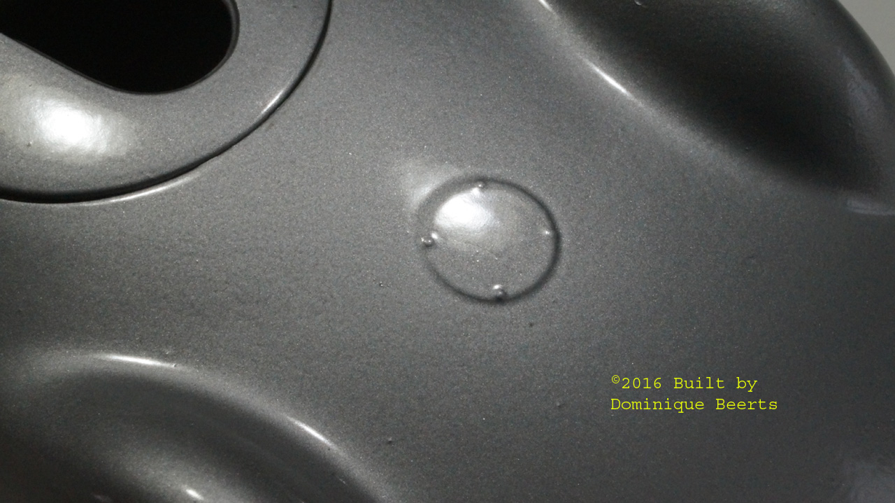

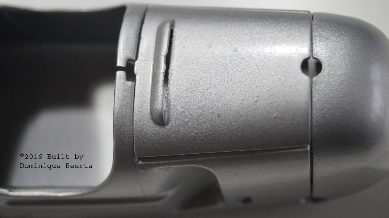

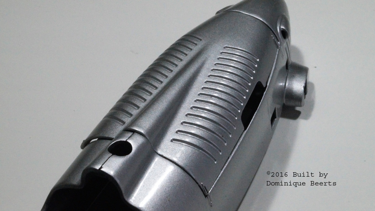

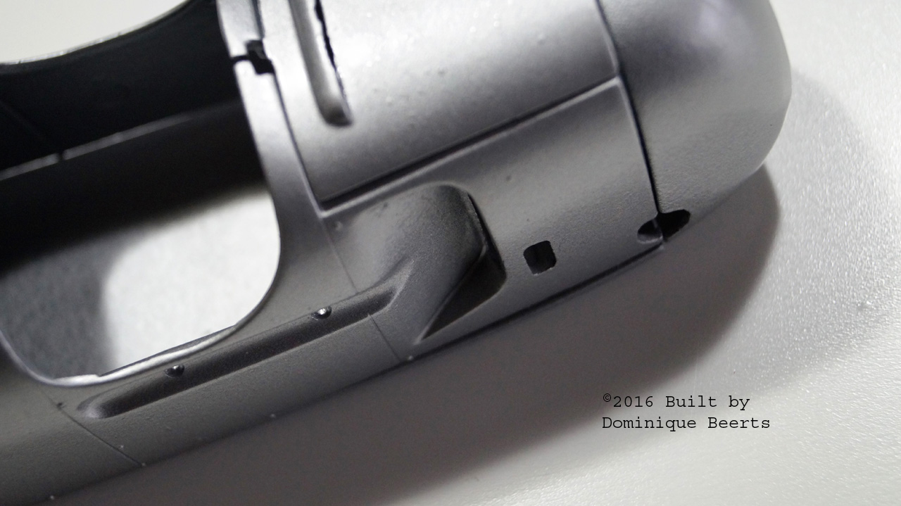

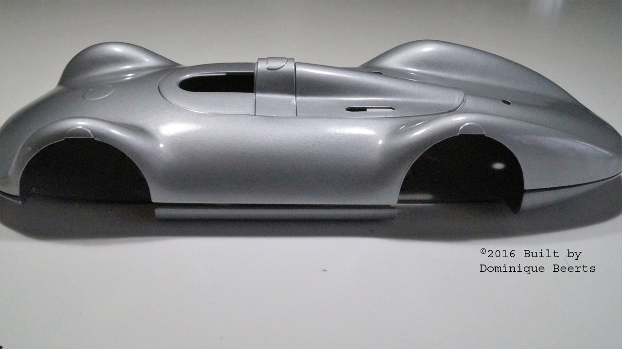

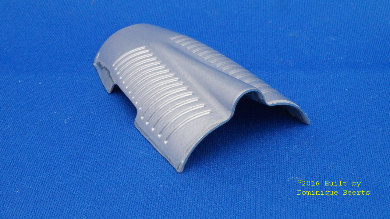

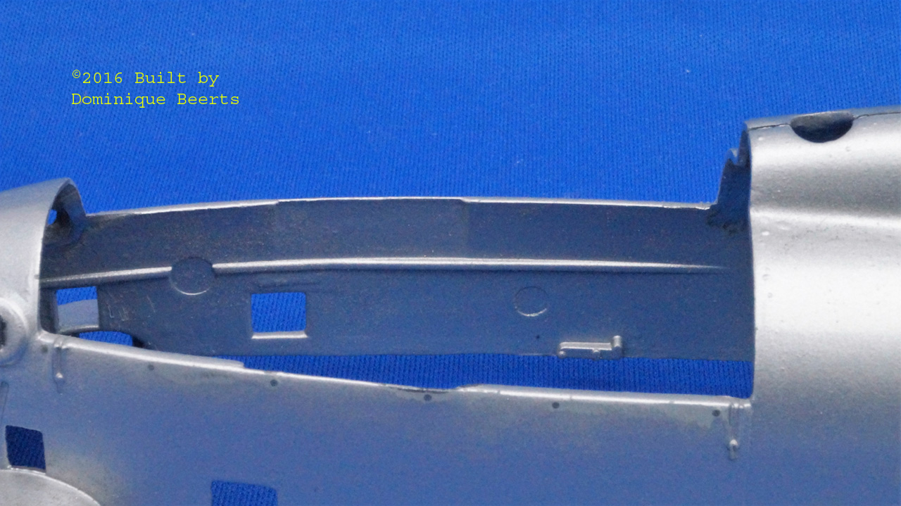

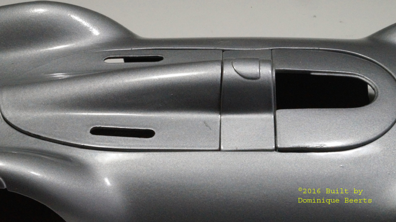

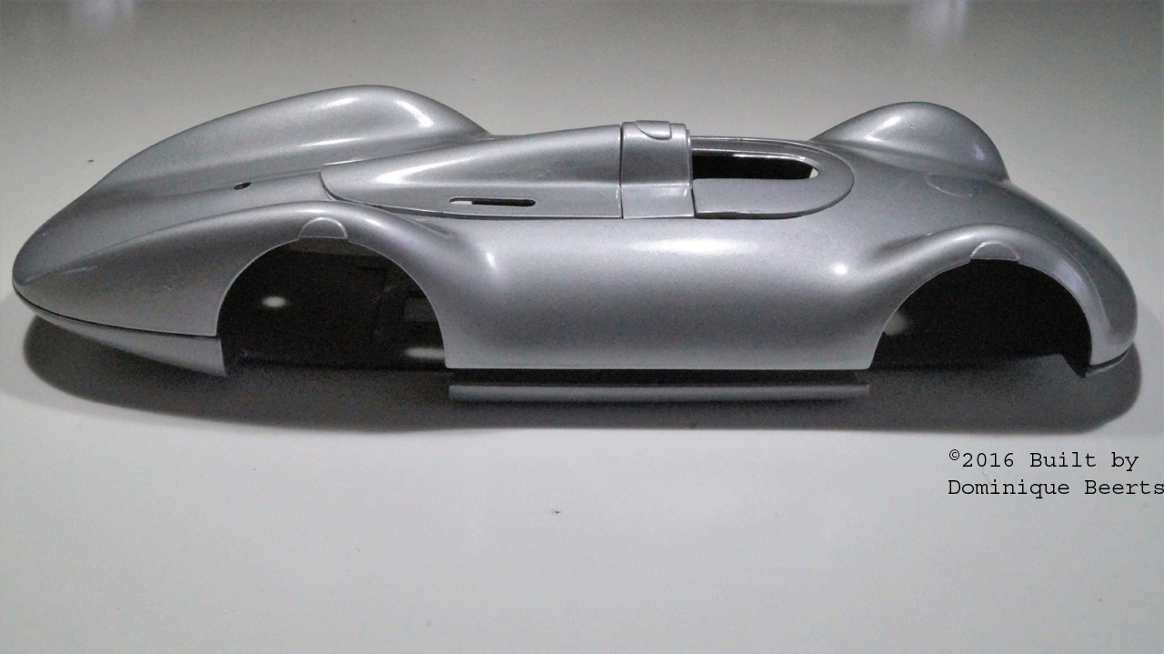

Ik ben begonnen met de inspectieronde van de modellen en je ziet al onmiddellijk dat er werk in zal kruipen. De bodies zijn voorgelakt in een soort van metallic grijs, wat al niet kan kloppen omdat er toen botweg geen metallic kleuren waren (volgens mij) maar los daarvan zijn bij beide modellen de lakwerken heel slordig uitgevoerd. Er zit stof en vuil in de lak, hij is veel te dik gespoten, de lak zit vol appelsienhuid en is op sommige plaatsen zelfs beschadigd. De modellen werden blijkbaar zelfs gespoten zonder eerst de bramen van de witmetalen bodies te verwijderen.

Nog enkele impressies van de aanpassingen die nodig zijn:
