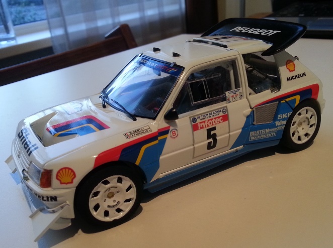

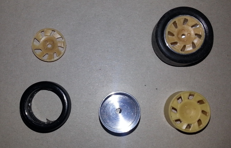

Hallo ik ben alweer een tijdje geleden gestart met de bouw van de Peugeot 205 t16 Evo 2 van uiteraard Tamiya. Ik heb hier de Renaissance transkit TK24/205 bij gekocht, maar heb de velgjes en bandjes al gelijk in de vuilbak gepleurt
Het gaat hier om de wagen van Bruno Saby waarmee hij in 1986 rond denderde in de rally Tour de Corse, ik was toen 15 a 16 jaar en piste nog regelmatig over mijn schoenen in die tijd
Ik ga me niet uitwijden over de rijders of de rally, want daar heb ik geen bal verstand van en dat weten de meesten hier op dit forum toch beter dan ik.
Ik vind alleen de groep-B wagens gewoonweg kicken en hoop er daarom ook nog enkele te kunnen bouwen in de toekomst.
Dus zoals al gezegd de velgjes gerecycled. De rest was gewoonweg niks. Belachelijk eigenlijk voor ruim €50,-
Maar goed niet getreurd, ik heb dus de velgjes gebruikt als inserts en aluminium velgjes en dito bandjes gebruikt uit de slot-scene, en deze laatste op diameter geslepen met de Hudy.
http://forum.depaddock.eu/attachment...1&d=1363871202

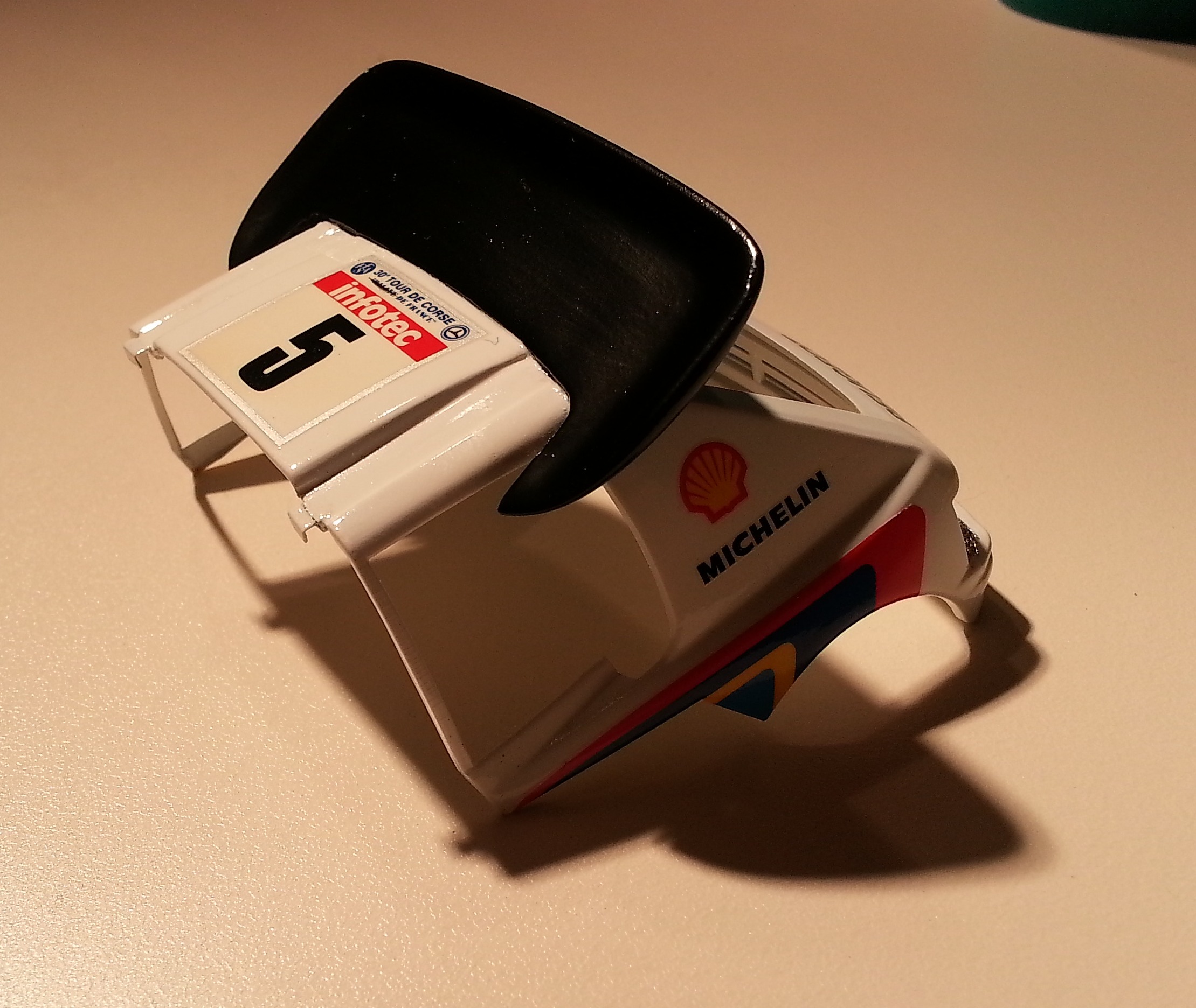

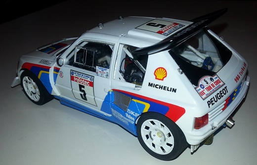

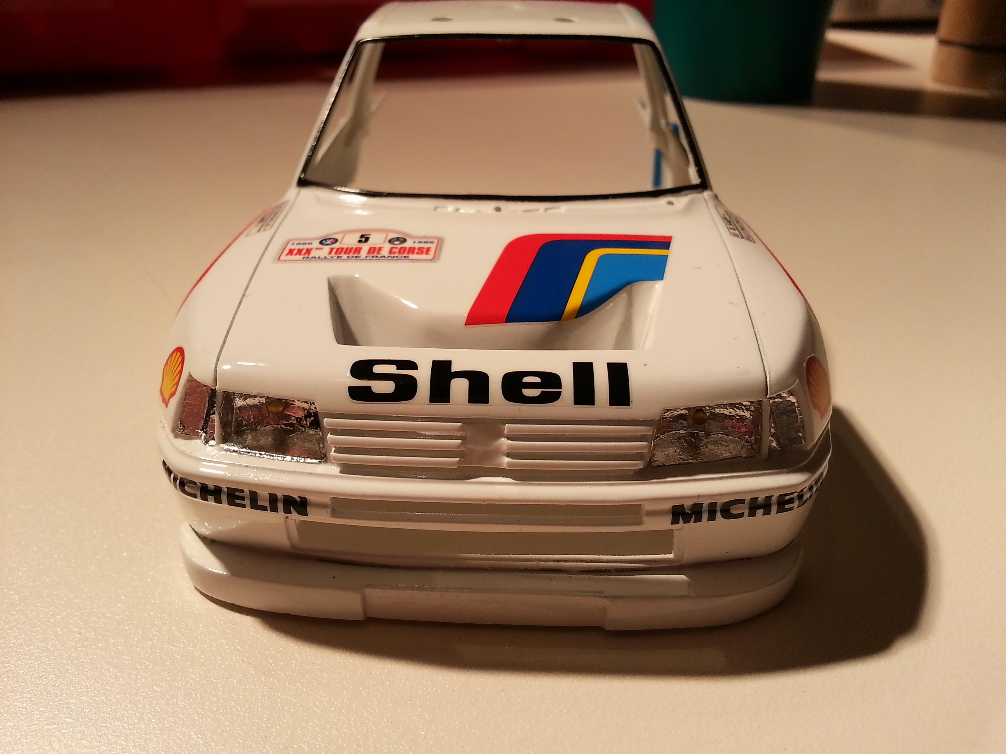

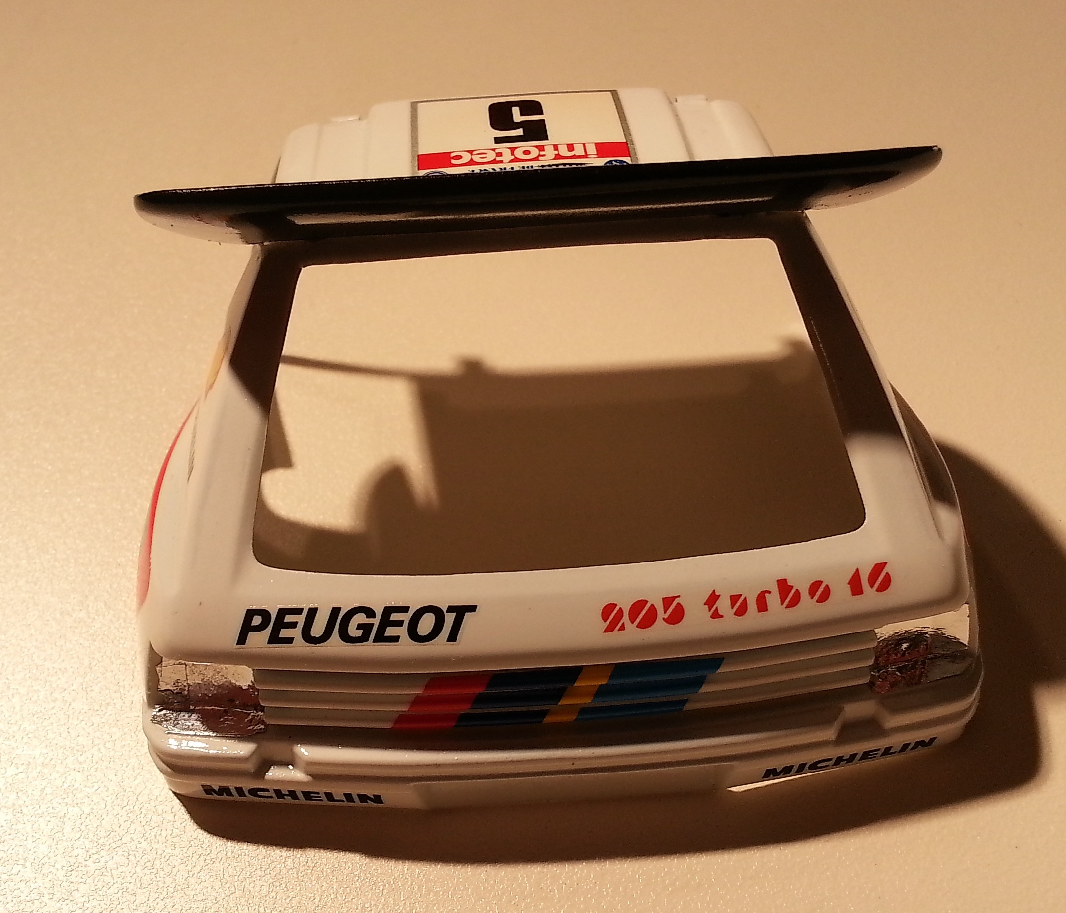

Ook nog wat aan de body verbouwd.
De voorste lucht (radiator) opening werd groter gemaakt en de 2 koelgaten voor dicht gemaakt. Het originele spoilertje op de motorkap (achteraan dus in dit geval) weggehaald en de giga vleugel gemonteerd.

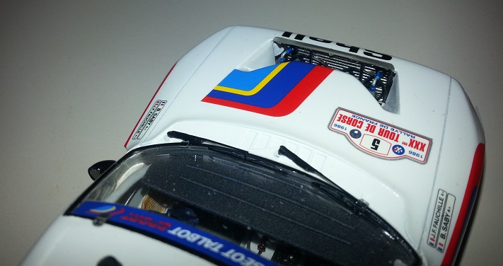

Kleine update alweer (of liever gezegd NU PAS!!)
Heb de voorste raamrubber gespoten d.m.v. het afplakken van de body met de fameuze brede gele KIP tape.
Na het raamrubber netjes te hebben ge-airbrushed en de KIP tape verwijderd in de avond.
Zie ik 's morgens dat een deel van het nummerschild (decal) aan de linkerzijde op het portier ook in de vuilbak ligt samen met de F@#king KIP tape.
Name:	DP 29-10-13 5.jpg
Om dit op te lossen heb ik kleine stukjes (rest)decal welke zich op het Renaissance decalvel bevonden er op aangebracht.
Ik laat dit wel even met een fotootje zien binnenkort....

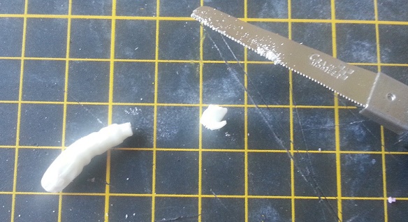

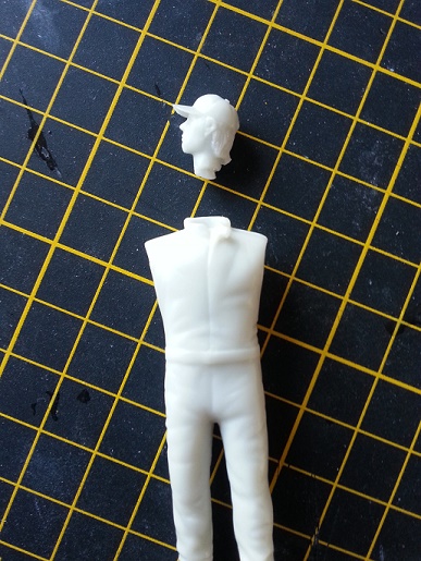

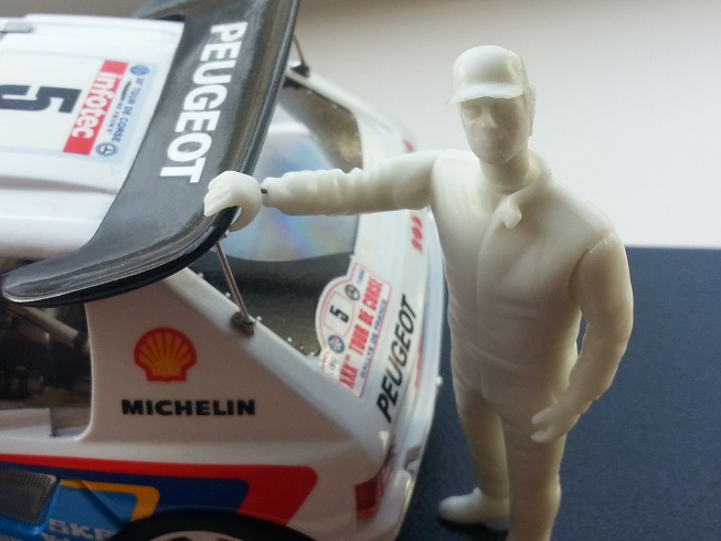

En...ik heb besloten om er ook een figuurtje bij te plaatsen.
Ik vind dat daardoor zo'n model toch wat meer tot 'leven' komt.
Het is er een van GF-models uit Griekenland. Niet de meest gedetailleerde maar toch wel redelijk geloofwaardig.
De 'houding' heb ik veranderd.
D.w.z. zijn handje eraf gezaagd (ocharm), zijn hoofdje omhoog laten kijken. Dit heb ik gedaan door er gaatjes in te boren en hier stukjes messing draad van 0,5mm in te steken. Zo heb ik het ook gedaan bij de verbinding van de armen aan de romp.
Nu nog plamuren en schilderen/spuiten.
