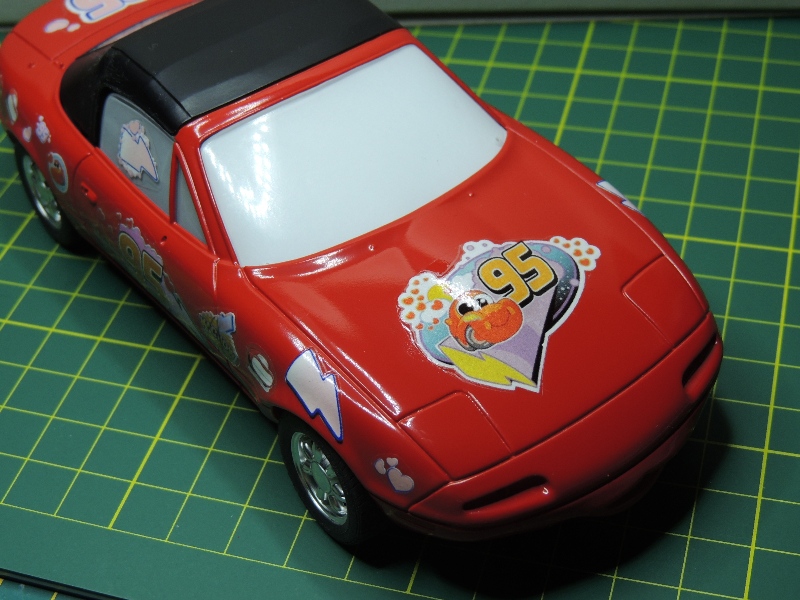

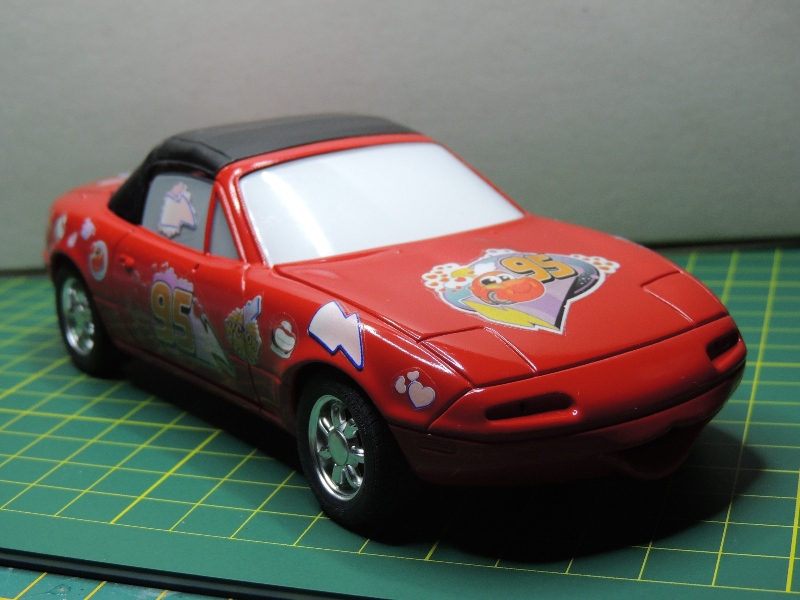

De donorkit:

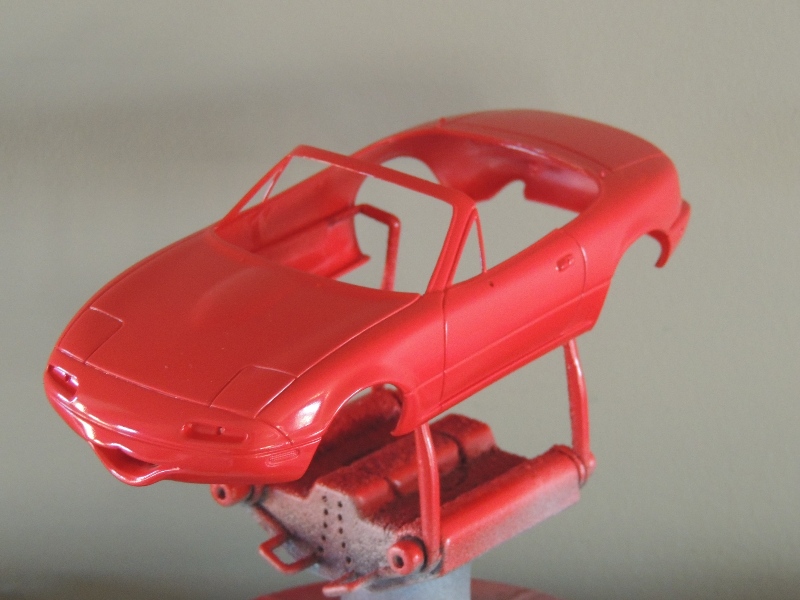

Voorlopig ben ik nog niet erg ver. De beide body's werden opgeschuurd. Binnenkort moet ik hun mondje boetseren. Dit is zowat het enige dat ik moet (en kan) aanpassen. Kan, want achteraan is de nummerplaatuitsparing anders, maar ik zie niet meteen hoe ik het kan aanpassen. ik vind het ook geen zware 'fou' als ik het zo laat...

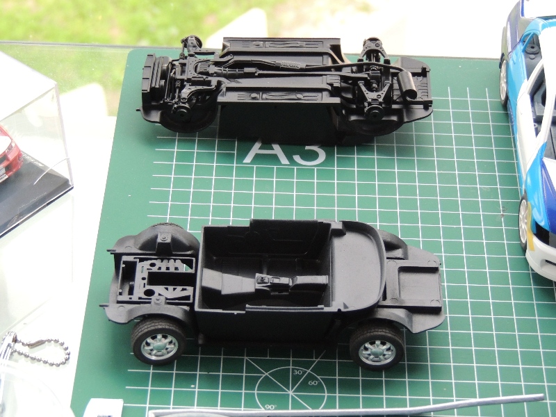

Het volledige onderstel van beide wagens zit reeds in elkaar. Alles werd semi-gloss zwart gespoten...

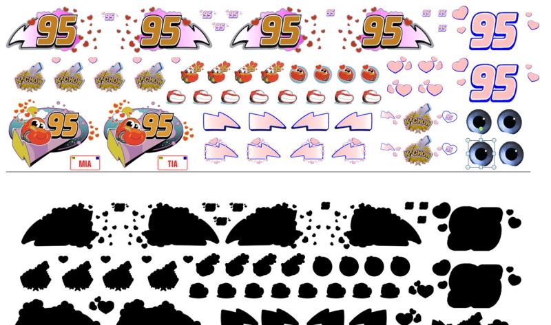

De decals zijn ook reeds getekend. De witte zijn ook hier bij JAWI, de kleurdecals print ik deze week. Wordt vervolgd...

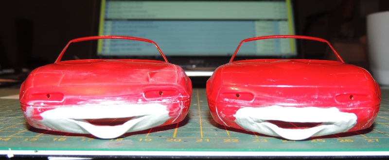

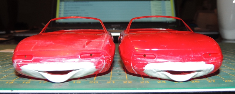

Een eerste update... Het maken van het mondje... Zoals steeds gebruik ik hiervoor Milliput. Twee reepjes komen dan op de body. Eerst boetseer ik de onderste lip, daarna de bovenste. Bij de eerste (Mia?) lukte dat vlotjes. De tweede was al wat moeilijker want de Milliput was al behoorlijk hard geworden. Hier zal wat putty moeten helpen om de vorm correct te krijgen...
Een eerste blik levert dit op:
Morgen zal het schuren en plamueren worden en hopelijk kan ik 's avonds al de eerste primer erop zetten...

Als je milliput wat te hard geworden is om te verwerken, maak hem wat vochtiger, dan helpt ook.
Ziet er in ieder geval goed uit

Dus ik moet de meisjes vochtige lippen bezorgen? Okey...

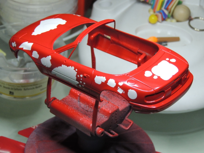

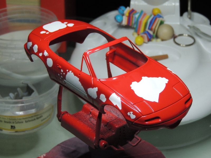

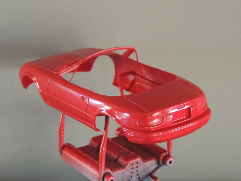

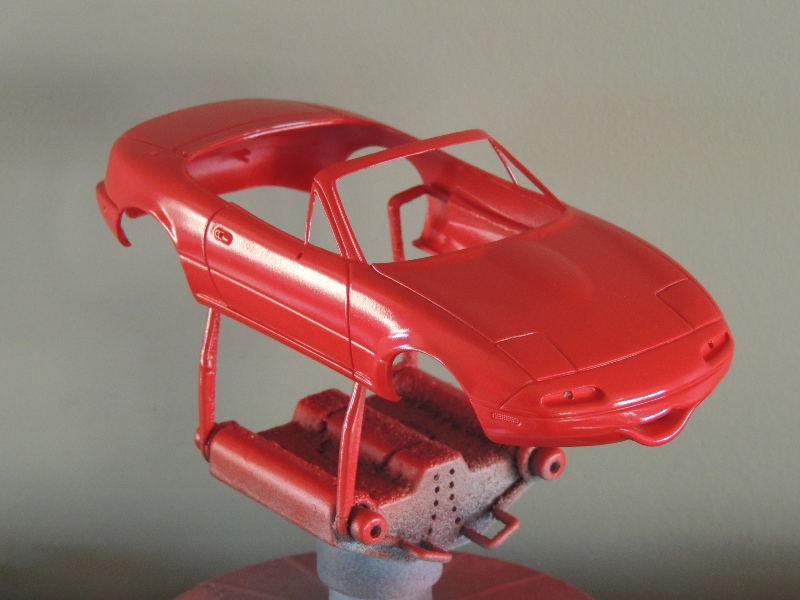

Ondertussen zijn we weer wat verder. Eigenlijk best een grote stap gemaakt. Mia of Tia, who knows, werd verder onder handen genomen. Tijdens de beurs van Nieuwegein ging ik (als enige) aan het werk: schuren, krassen en schuren. Al was dat laatste en dat eerste wat hinderlijk voor de tentoongestelde modellen...
Nadien werden de gebruikelijke stappen gezet: doorzichtige primer, primer en rode verf. Dit alles in verschillende laagjes. Ik zat ook nog eens met een ghostline die maar niet weg wilde. Uiteindelijk hielp secondenlijm en filler.
Na enkele dagen drogen, mochten de witte decals erop. Deze tekende ik zelf en liet ze printen bij onze vriend Jawi.

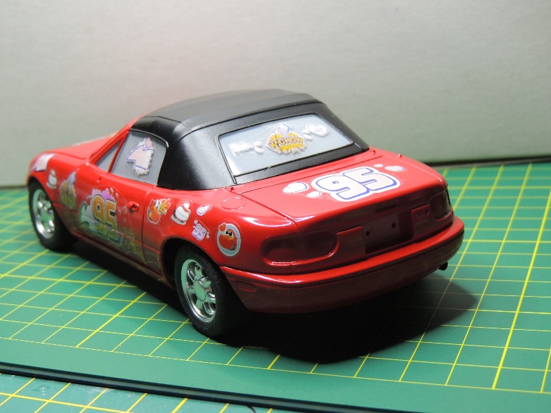

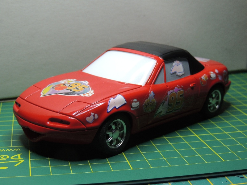

Enkele uren later konden dat de kleurdecals geplaatst worden. Ook deze heb ik zelf gemaakt, zij het met wat ondersteuning van het boek 'The Art of Cars 1' waar heel veel logo's en dergelijke in staan. Dit dient als basis uiteraard.
Na het plaatsen van de decals werd reeds 1 mistlaagje vernis geplaatst...
Effe dryfitten voor de fotoshoot...
Next up? Het maken van de oogleden. Speciaal deze keer, want het zijn vrouwelijke. Er moet dus wat extra komen: het opstaand boordje voor de eyeliner... Mja... Verder dienen de tanden en de mondholte nog opgebouwd worden. En er moeten nog wat extra lagen vernis over de body. Daarna volgt Tia of Mia, who knows...

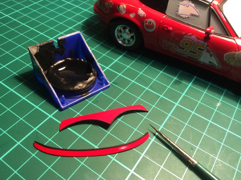

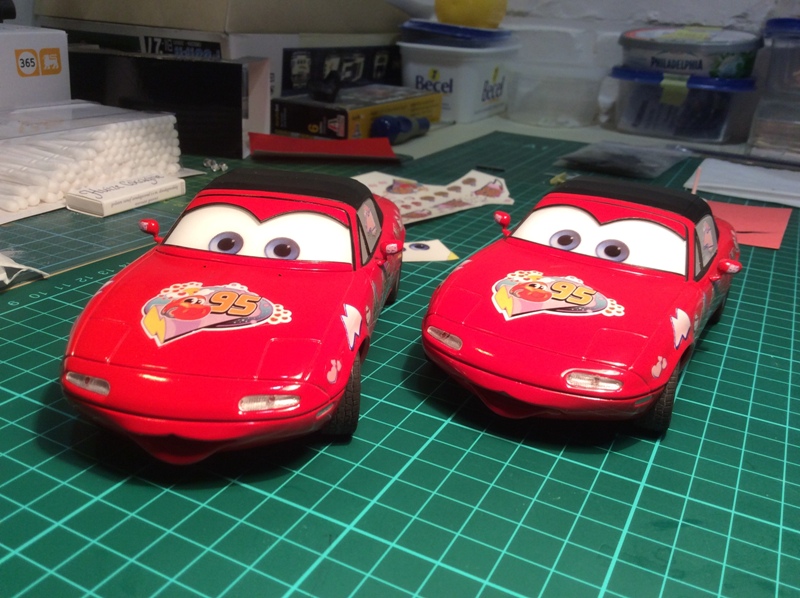

Begin 2016 had ik me voorgenomen om eens werk te maken van vergeten en stilgevallen projecten. Zaken waar een hapering, een tegenslag, de verveling toeslaat waardoor het project aan de kant wordt gezet.
Bij deze was dat net zo. Mia was af en ik had een wat voldaan gevoel. Bovendien had ik geen zin in het schuren op dat tweede mondje. Het was allemaal wat grover en de zin erin was weg.
In maart nam ik het projectje weer ter hand. Op één van de bijeenkomsten van MVLeuven begon ik met het schuren. Beetje bij beetje vorderde het en het wonder weze geschiedt... 2 jaar en 4 maand na haar eigen geboorte mocht Mia eindelijk haar zus begroeten...
Enkele foto's...
De mascara-werken...
Een selfie...
En de modieuze twerk-foto...
De rest is te vinden in dit album.
En dan de alombekende vraag: wie wordt de volgende??? Geen idee...
