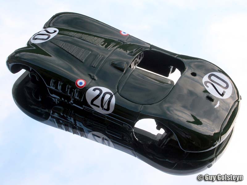

Omdat ik nog altijd een stuk of 7 Le Mans winnaars moet bouwen, moet ik op meerdere fronten tegelijk "strijden" en dus ben ik ook aan dit model begonnen.
Na het verwijderen van flash en bramen heb ik de body ontvet, geprimed en gespoten met 3 lagen Tamiya TS-9 Britsh green.
Op dit moment moet de body dus drogen.

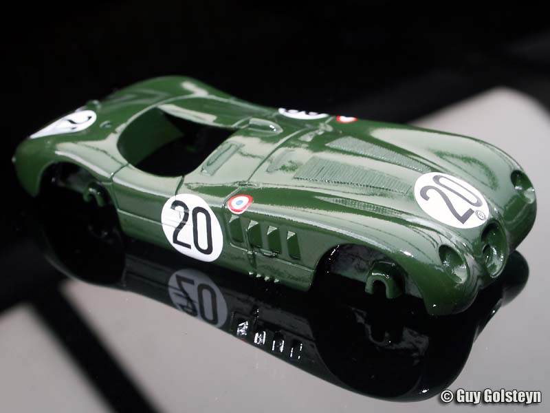

Ondertussen staan de spaarzame decals er ook al op.

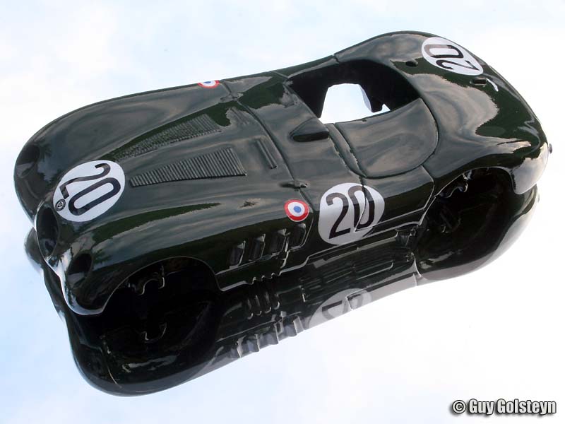

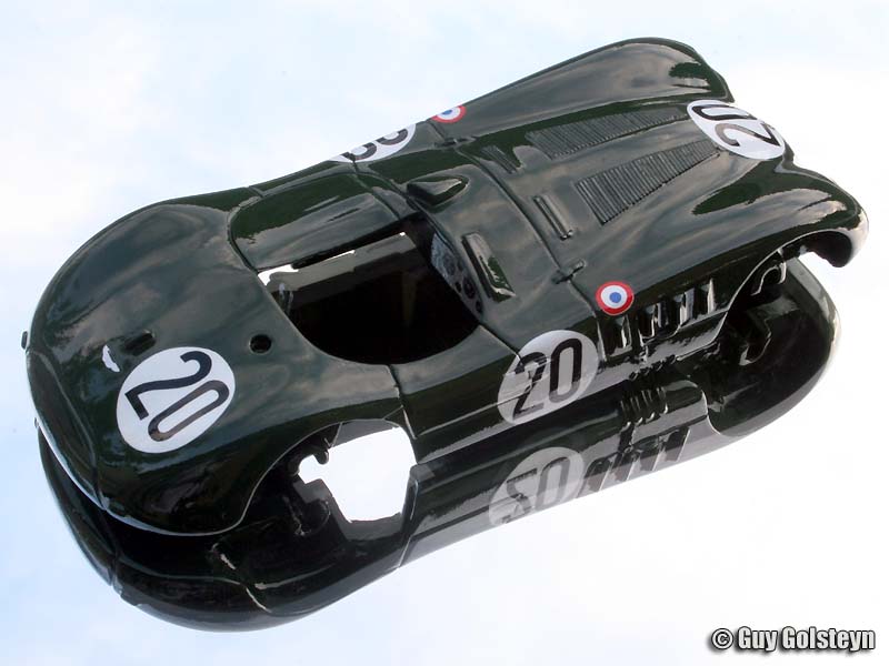

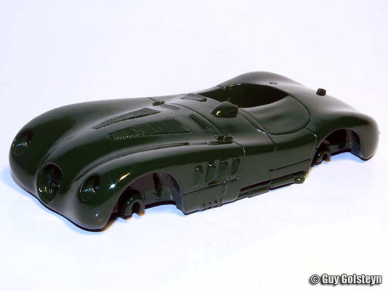

Old 29-07-2006, 22:42

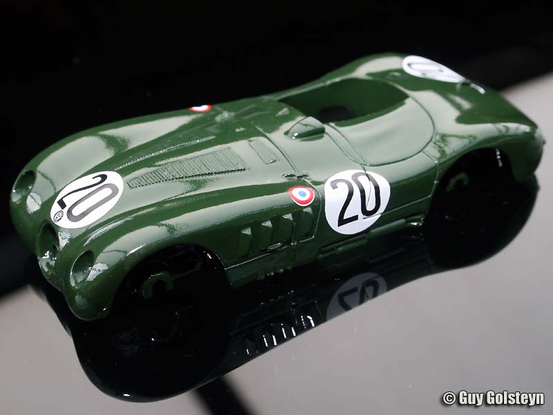

Na enkele lagen vernis ziet de body er wat mij betreft goed genoeg uit om eens goed uit te harden, terwijl ik me ga bezig houden met het chassis.

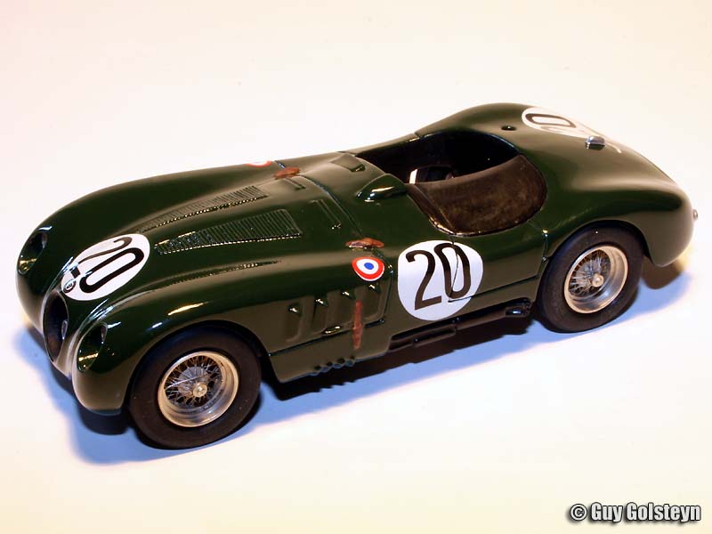

Old 31-07-2006, 12:37

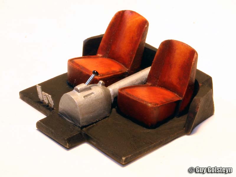

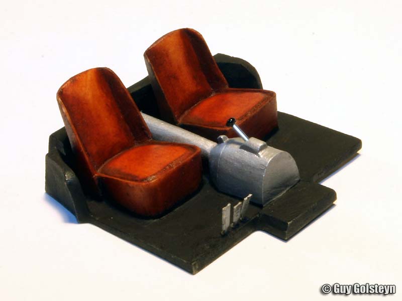

En dus ben ik begonnen met de stoeltjes. Ik heb ze geschilderd met olieverf om het leder te imiteren; zowel qua kleur als qua verwering. Olieverf heeft het voordeel dat je het erg lang kan bewerken en drybrushen, omdat het zo langzaam droogt.
Ook de pedalen (die niet in de kit zitten) heb ik toegevoegd, omdat de voetenplank erg duidelijk zichtbaar is eens het model gemonteerd werd. De versnellingspook werd gemaakt van een kopspeldje.
Eens dit onderdeel opgeborgen ligt om te drogen, vond ik de tijd gekomen om wat detailpainting uit te voeren aan de body. De binnenzijde van de 3(!) koplampen kregen een zilveren kleur, en de binnenzijde van de radiator werd net zoals de wielkasten en de openingen van de koelsleuven matzwart geschilderd.
De lederen riemen werden weer met olieverf (Burnt Sienna) gedaan. De gespen moeten nog zilver geschilderd worden uiteraard.
De achterlichten, de verlichting van het achterste racenummer en de achteruitkijkspiegel werden eveneens zilver geschilderd. Uiteraard krijgen de achterlichten nog een clear red laagje over het zilver heen. De afdekking van de passagierszetel werd semigloss black geschilderd om een leder-effect te bekomen.
Het radiatorrooster, bestaande uit een vlak photoetched onderdeel, werd zowel in horizontale als in verticale richting gebogen om perfect in zijn zitting te passen (niet op de foto's zichtbaar). Tenslotte werd ook het windschermpje op een photoetched metalen kadertje bevestigd met 2-componentenlijm (niet op de foto's zichtbaar).
Na een nachtje drogen kan ik nu beginnen aan de voltooiing van dit model. Eens de Jag klaar is mag je er uiteraard weer foto's van verwachten.

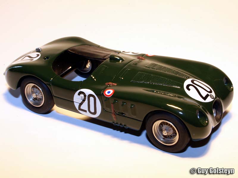

De foto's van het afgewerkte model staan ondertussen hier.
