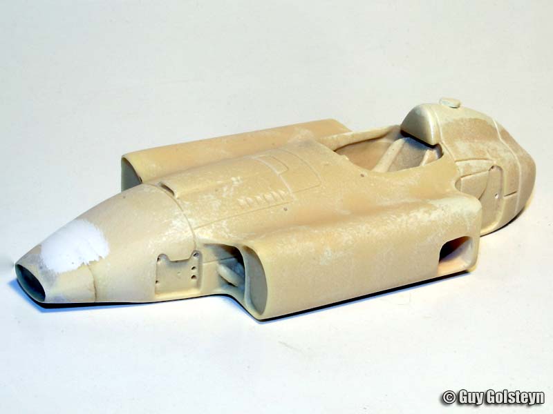

Omdat ik nog altijd een stuk of 13 wereldkampioen F1 moet bouwen, moet ik op meerdere fronten tegelijk "strijden" en dus ben ik ook aan dit model begonnen.
Na het verwijderen van flash en bramen heb ik de body ontvet.
Vandaag wordt hij in grondlaag gespoten waarna enkele lagen Ferrari rood over het geheel gezet zullen worden.
Voorlopig dus een foto van de resin body.

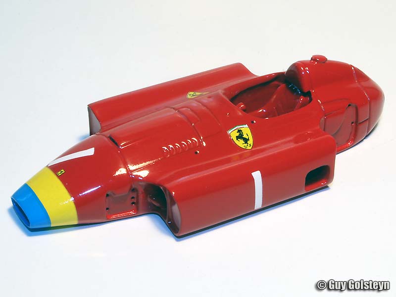

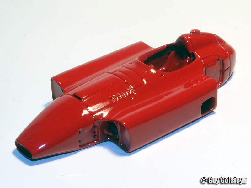

Er staan 1 "mistlaag" en 3 laklagen Tamiya TS-8 op. Nu laten doordrogen, dan decals erop zetten en daarna komen er nog eens 3 lagen vernis over. That should do the job

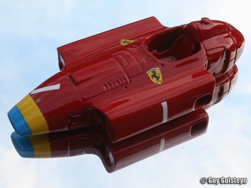

Na het voldoende drogen van het lakwerk heb ik de decals kunnen aanbrengen :

Mooi lak- en decalwerk zoals we dat van jou gewend zijn, maar op de neus is er nog iets fout met die witte decal: op de vierde decal lijkt het dat die wat van de body wegstaat.
Voor de rest ben ik al benieuwd naar het eindresultaat.

Als ik die foto's zo bekijk begin ik me toch af te vragen of die panellijnen op 1/43 niet een beetje moeten worden uitgediept. Ik heb de indruk dat die te breed zijn (een nadeel als je werkt op 1/43, want de panellijnen kan je nooit op maat gieten). Als je die een beetje zou uitdiepen (niet verbreden !), wat zou dat voor effect geven? Nu heb je een soort van holle lijn die met verf wordt opgevuld. Het geeft niet de indruk een panellijn te zijn.
Of is dit optisch bedrog door de macro-fotografie?
Wat is uw mening, Sennake?
Old 23-07-2006, 22:30
Beide. Het is zeker uitvergroot door de macro-lens, en ziet er in werkelijkheid bijlange zo "erg" niet uit. Maar het uitdiepen van de lijnen zonder ze te verbreden werkt wel, ik heb het bij de Porsche 917 geprobeerd en ik vind dat het effect er op verbeterd is.
Old 24-07-2006, 15:32
gebruik je daar een speciale tool voor, of gewoon met een mesje ?
Probeer eens Motip primer (waarschijnlijk al wel geprobeerd). Ik vind dat die zich niet zo ophoopt in de panellijnen.
Old 24-07-2006, 16:50
Met een naald in een houdertje voor boortjes.
Motip primer of Tamiya of Gunze, het maakt niet uit. Het ligt niet aan de primer, zelfs niet aan de verf. Het ligt er gewoon aan dat de paneellijnen van veel resin modellen niet diep genoeg zijn. Kijk, elke primer of verflaag vult natuurlijk een beetje de paneellijn op, maar tegelijkertijd wordt ook de body zelf enkele micrometer dikker. Als je paneellijn dus diep genoeg zit maakt het niet uit heoveel lagen je spuit, het relatieve verschil in diepte blijft. Vandaar dat ik van plan ben vanaf nu altijd de paneellijnen uit te krassen met een naald, zoals bij de Porsche 917 van Hermann/Attwood.
Old 24-07-2006, 17:46
Originally Posted by Sennake
Als je paneellijn dus diep genoeg zit maakt het niet uit heoveel lagen je spuit, het relatieve verschil in diepte blijft...
einde discussie

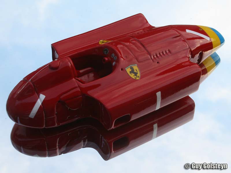

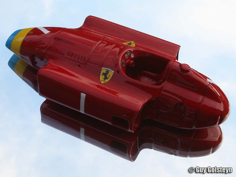

Na enkele lagen vernis ziet de body er wat mij betreft goed genoeg uit om eens goed uit te harden, terwijl ik me ga bezig houden met het chassis.

Duidelijke uitleg ook over die paneellijnen. Ook op 1/24 zijn ze soms te weinig "uitgewerkt" (zie Trabantje bvb). Krassen met een naald is idd een goeie oplossing.
