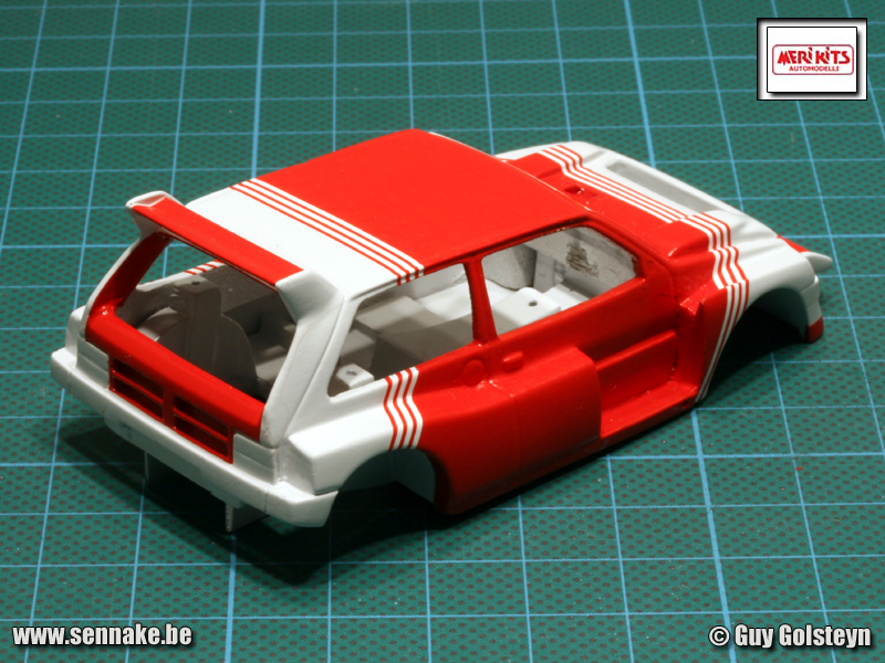

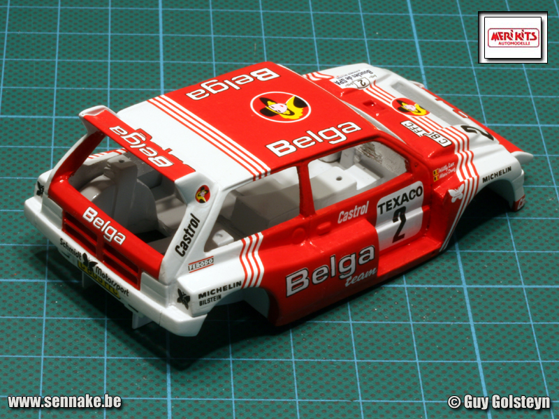

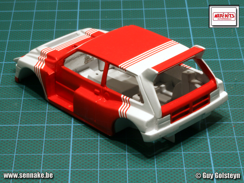

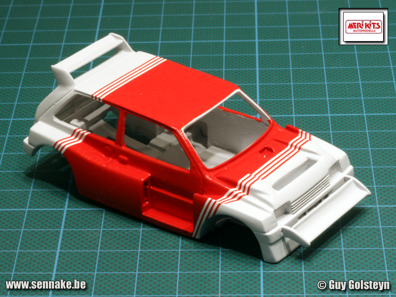

Na een dagje zoet geweest te zijn met het opkuisen, bijvijlen en schuren van de bodyparts heb ik de voor- en achterspoiler aan het koetswerk gelijmd. Daarna kreeg het geheel 2 lagen white primer, en na een dag drogen werd er een laag automotive white overgezet (Motip).
Tot op dat punt vond ik het niet echt nodig en nog minder interessant om foto's te nemen. Maar daarna begon ik met het aanbrengen van de Belga striping en dat is nen anderen kelkesjoos...
Eerst werd de decal op de neus aangebracht: een GANSE avond om hem goed in de juiste plooi te krijgen met behulp van veel sol. En dan nog heb ik hier en daar moeten bijstippen met verf...
De volgende dag ging het wat beter: eerst de beide deuren, daarna de rest van de zijkanten en tenslotte het dak. Daarna weer de nodige retouchkes met rode verf en voila, de basis van de Belga striping is aangebracht. Wat er nog ontbreekt aan rode vlakken zijn de beide spoilers, de rand rond de achterruit en de lip vooraan. Die zouden vandaag afgerond moeten worden. En daarna komen alle sponsors aan de beurt natuurlijk. Maar als het zover is post ik wel weer wat foto's.
Hier zijn er alvast een paar van hoe het model er nu voorstaat. Enjoy!

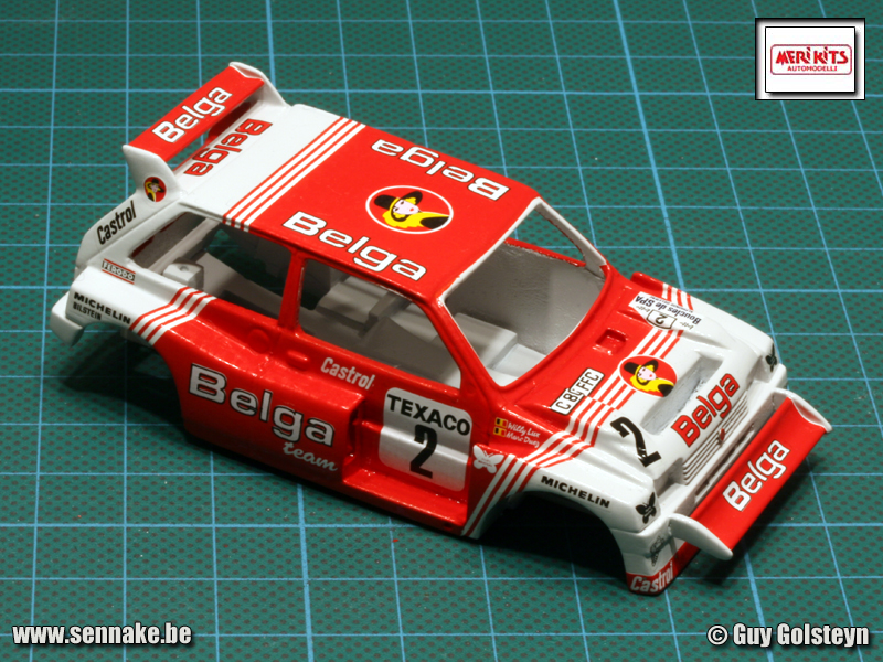

Zoals beloofd heb ik gisteren de rest van de striping aangebracht. Eerst de randen rond de achterruit, daarna de achterspoiler. Tenslotte heb ik de voorspoiler en de lip onderaan de voorbumper aangebracht. Daarna heb ik alles rustig de tijd gegeven om te drogen, zodat ik vandaag met een gerust hart de sponsors kan aanbrengen.
De via Ebay bestelde Altaya 6R4 is ook al aangekomen. De velgen zijn de juiste, alleen moet ik er nog de gaten van de wielbouten in boren voor wat extra realisme. Ik heb er ook de verkeerde kit-velgen eens bijgelegd. Het is mijn bedoeling om die velgen dan weer op de Mobil1-Metro te leggen, want ik heb foto's waarop te zien is dat deze wagen wél met die velgen gereden heeft. Daarna wou ik hem weer op Ebay zetten, maar als Juha hem wil voor een zacht prijsje mag hij hem hebben.

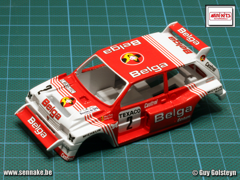

Ok, genoeg foto's van ongesponsorde 6R4's. Gisteren heb ik de ganse resem sponsordecals gezet en nu begint de body er erkelijk als een rallywagen uit te zien.
Spijtig genoeg ontbraken er 2 decals: de zwarte vlindertjes zoals vooraan naast de koplampen moeten ook achteraan naast de achterlichten staan. Na het plaatsen van de voorste vlindertjes bleken er echter geen meer over te zijn voor achteraan, behalve dan de centrale decal met "Schmidt Motorsport" op. Dus heb ik ze maar met een penseeltje bijgeschilderd in semigloss black. Ze zijn niet exact hetzelfde, maar vanop een afstand lijken ze er toch vrij goed op vind ik. Je moet tenslotte roeien met de riemen die je hebt...
