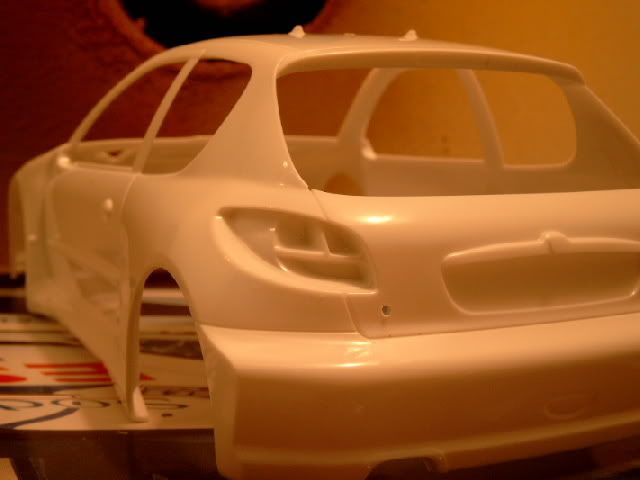

Deze foto toont het achterlicht 'zien we ook wel' hoor ik jullie zeggen maar mijn vraag is weet er iemand in welk vakje het gewoon achterlicht brand? Het is om een gaatje van 1.8 of 3mm in te boren (diameter hangt af van het soort led dat er inkomt. In de voorste lichtblokken is er een gaatje van 3mm geboord omdat je daar geen keuze in hebt. (of je zou moeten leds inbouwen van 5mm, maar daar heb je in de meeste kits geen plaats voor).

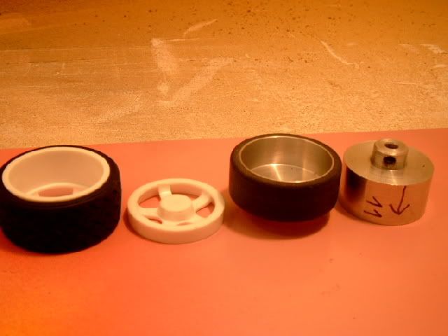

Op deze foto staat links de originele velg met band, ernaast een velg die helemaal verdund is, nog eens daarnaast een alu slotvelg met al een moosgummi band eropgekleeft, (normaal zijn deze nog smaller, ongeveer 6mm breed maar ik had die nog liggen met banden er al op en nu is het telaat om ze nog af te draaien) omdat dit de voorste velg is en zeer weinig wrijving met de baan moet hebben is hij ook al voorzien van een laagje seconde lijm.
Uiterst rechts zie je de achterste velg, die is 11mm breed. Normaal 15 of 16mm breed maar omdat een 206 niet zo breed is, is 15mm te breed. En doordat we een chassis gebruiken met een dwarsliggende motor achterin is er ook geen plaats voor brede banden.

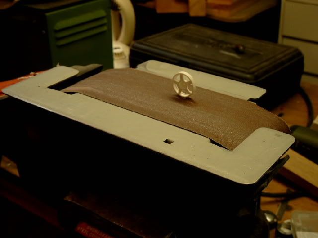

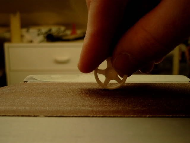

Hier zie hoe ik een velg op maat breng voor in een alu velg te passen.
Rond draaien op de bandschuurmachine tot het in de velg past.

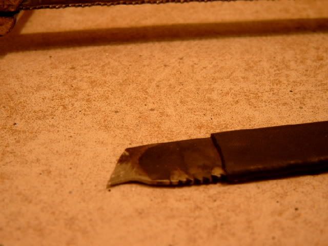

Hier de tool nog waar ik de naden verdiep. Het is een afgedankt zaagbladje met een geslepen punt en tweemaal krimpkous erond voor handvat.

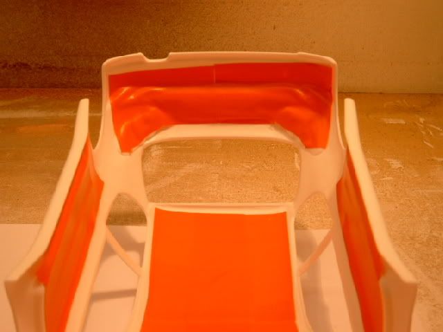

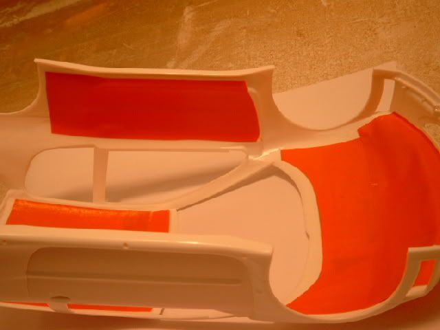

De kas is volledig gewreven en hier ook een opening gemaakt om later een 'netje' in te lijmen.
Hier properder gemaakt...
Eén velg is al aangepast, toch wel een behoorlijk werk.
Nog niemand die weet in welk vakje het achterlicht zit?

Big Attack weet waar het achterlicht zich bevindt, het zit in het onderste vakje. Ik had natuurlijk verkeerd gegokt maar geen nood dat gaatje zal je niet zo goed meer zien als het rood glaasje erop zit.

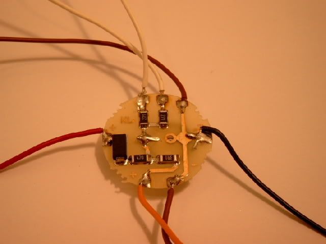

Dit is zo een lichtsetje...
Hier een voorbeeld van een aansluiting aan de voorkant,
En hier aan de achterkant,
Vragen? Stel ze maar...
