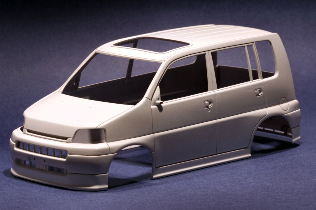

Naar goede gewoonte laten we het plan even terzijde liggen en gaan we eerst met de carrosserie van start. Wat jullie hier zien, is het resultaat van Stap 1 tem Stap 6 uit: Guido's 22 stappen plan. met als extra dat ik de paneellijnen eerst uitgekrast heb.
Dus: gietnaden weggeschuurd, eerste grondlaag gespoten, opgeschuurd, 2de grondlaag gespoten en opnieuw opgeschuurd. De kas zou nu moeten klaar zijn om gespoten te worden, maar na het nemen van de foto, zie ik dat er net boven de achterste klink nog niet alles 100% is. Zal ik terug wat moeten bijschuren en zien waar ik dan uitkom. Of er al dan niet nog wat primer over heen zal moeten.

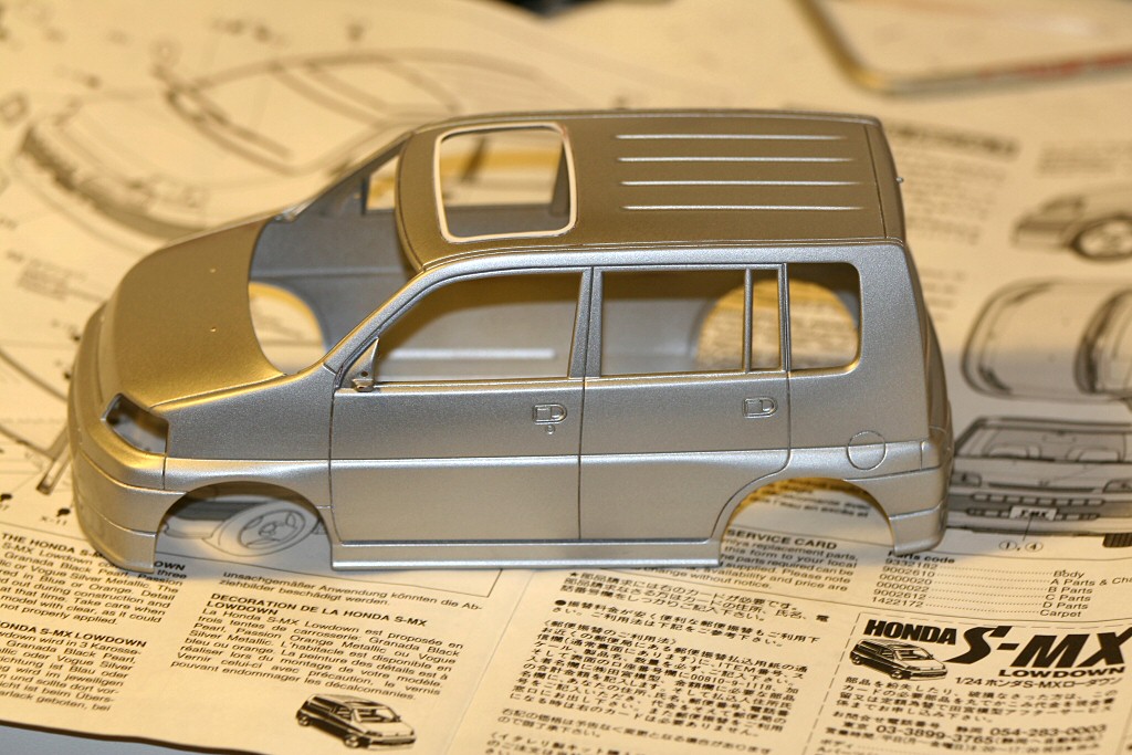

Stap 7 en 8 uit Guido's 22 stappen plan. Merk op dat ik geen enamels gebruik hebt, maar wel spuitbus TS-17 blinkend alu. De eerste kleurlaag zit erop en ze is opgeschuurd met schuurpapier 2400, gebruik makend van lauw water met een geutje dreft.
Het mogelijke probleem van de raamrubbers rond het schuifdak die te dik zouden kunnen worden door de vele lagen verf (grondlagen, kleurlagen en vernis), waardoor later het schuifdak er later niet meer in past, heb ik netjes opgelost door de rubbers af te tapen (tape verwijderd omdat er met water geschuurd werd).

Guido, heb je met de spuitbus gespoten of gedecanteerd en met de airbrush gespoten?
Eerste laag ziet er prima uit.
Old 04-08-2009, 23:53
Decafiné is voor watjes...
Heb deze keer rechtstreeks uit de spuitbus gewerkt. Als ge (ik dus) maar lang genoeg wil oefenen, dan lukt alles... Sterker nog, op 2! stofjes na, was ie eigenlijk al goed genoeg geweest om gevernist te worden. Dus, in tegenstelling tot mijn stappenplan, ga ik wellicht voor de 2de laag slechts lichtjes overspuiten en geen wetcoat meer zetten.
Het pigment van de TS17 is misschien wat aan de zware kant, maar goed, ik had de bus nog staan, heb nog geen zilverkleurige straatwagen en het is 'toch maar' een tombolakit om terug op gang te komen. Om maar te zeggen dat het niet zoveel uitmaakt eigenlijk.

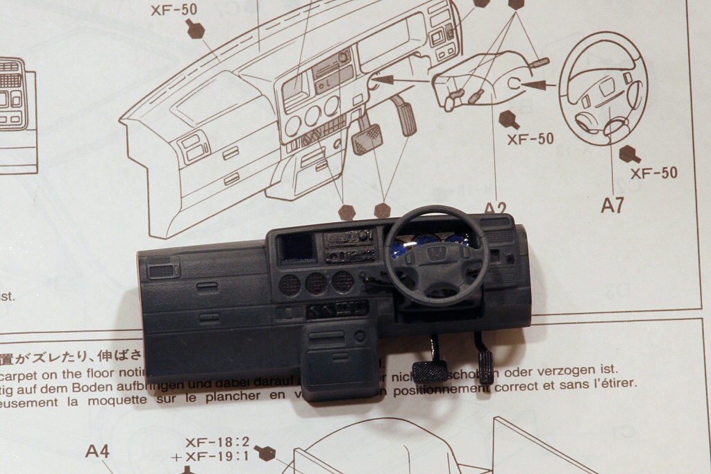

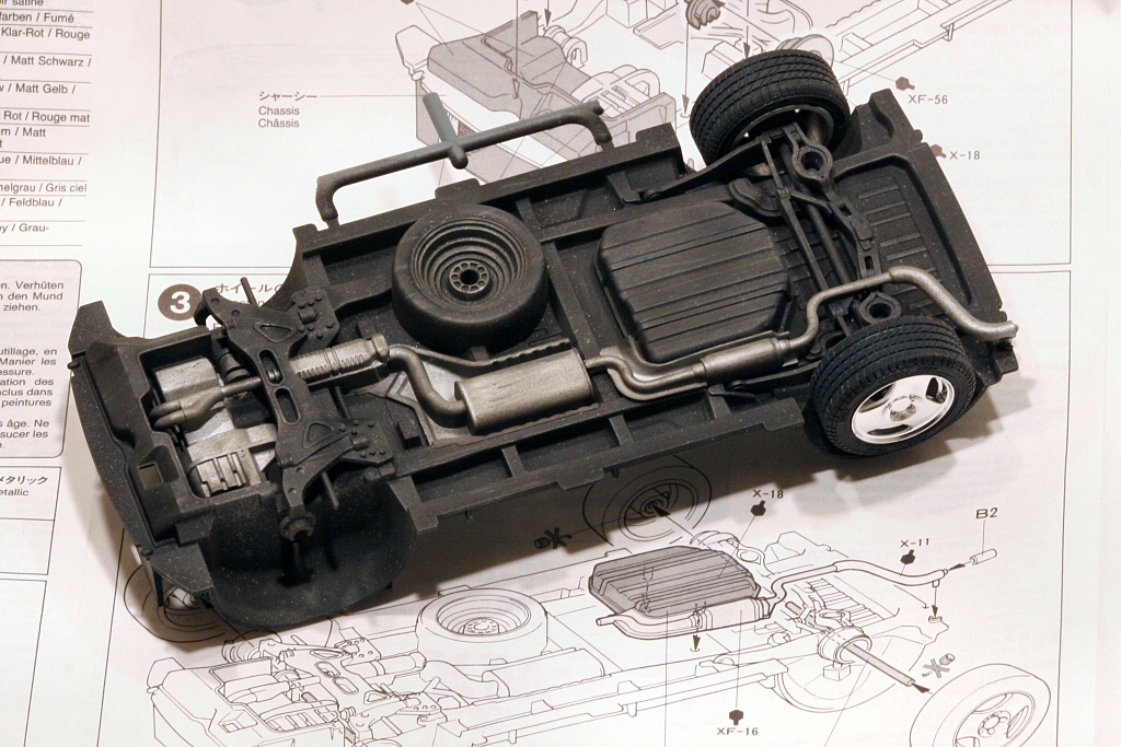

Maar, niet stilgezeten. Het chassis onder handen genomen. Ik heb de kleurenindicaties aan mijn spreekwoordelijke gummies gelapt, want wie ooit al eens onder een oliesmeerbrug heeft gestaan om zijn auto te bekijken, weet dat alles daar gewoon mat zwart ziet na enkele kilometers gereden te hebben. Dus mat zwart als basislaag gelegd om dan met schakeringen in bruin, bruin/grijs gemengd en grijs verder de nodige dieptes en verweringen aangebracht. Noteer dat de enige borstel die aan het ganse chassis te pas gekomen is, die van de Tamiya wheateringssetjes was. De rest is allemaal gepoten.
Voor 'de'n tablo', oftewel het dashboard, heb ik blindelings de kleurinstructies gevolgd. Eens kijken wat dat als eindresultaat gaat geven voor het ganse interieur. Aangename verrassing was overigens het gebruik van Tamiya acryl verf hiervoor (voor mij een eerste keer). Na ongeveer een uurtje kan je beginnen met de afwerking. Nice!

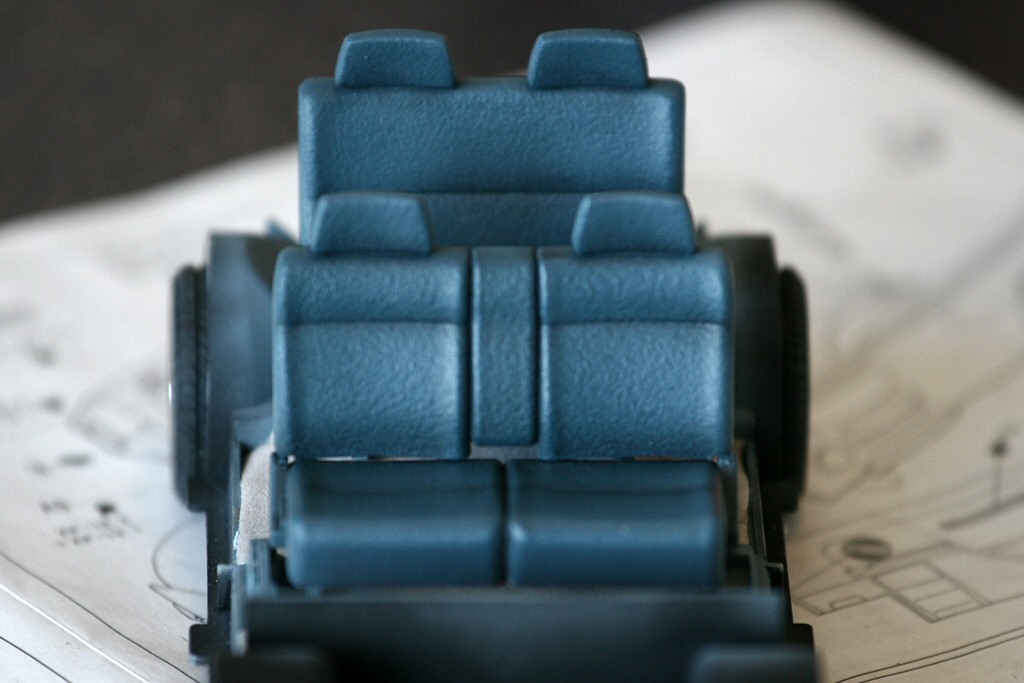

Net zoals de stoelen, of moet ik zitbanken zeggen, zijn alle interieur panelen nu zo goed als klaar.
Voor beide banken heb ik eerst, bij wijze van test, de structuur spuitbussen van Tenco gebruikt. Vanop een redelijk korte afstand gespoten, waardoor je eens iedere bredere structuur krijgt. Daarna werden de banken gespoten met acrylverf in een veel donkerdere tint als het beoogde eindresultaat. Eens droog werd dan met de juiste kleur redelijk zwaar gedrybrushed. Hierdoor krijgen de banken de beoogde kleur en creëer je ook een goeie schaduw in de naden in een gelijkaardige kleur. Daarna werd, ter bescherming, alles afgespoten met matte vernis van Gunze uit de spuitbus. Nu ja, mat. Het heeft een satiné achtige finish. En ziedaar, een lederen overtrekje over beide banken is het resultaat.
Noot voor de kritikasters en tegenstanders van dit soort technieken:
Neen, het is geen schapenwollen kleedje dat eroverheen zit. Op de foto's ziet het er zo uit, maar in realiteit is het effect niet zo zwaar. Wanneer straks het interieur dan ook nog gescheiden wordt van het oog door de dikke plastic venstertjes, gaat het er quasi perfect uitzien.

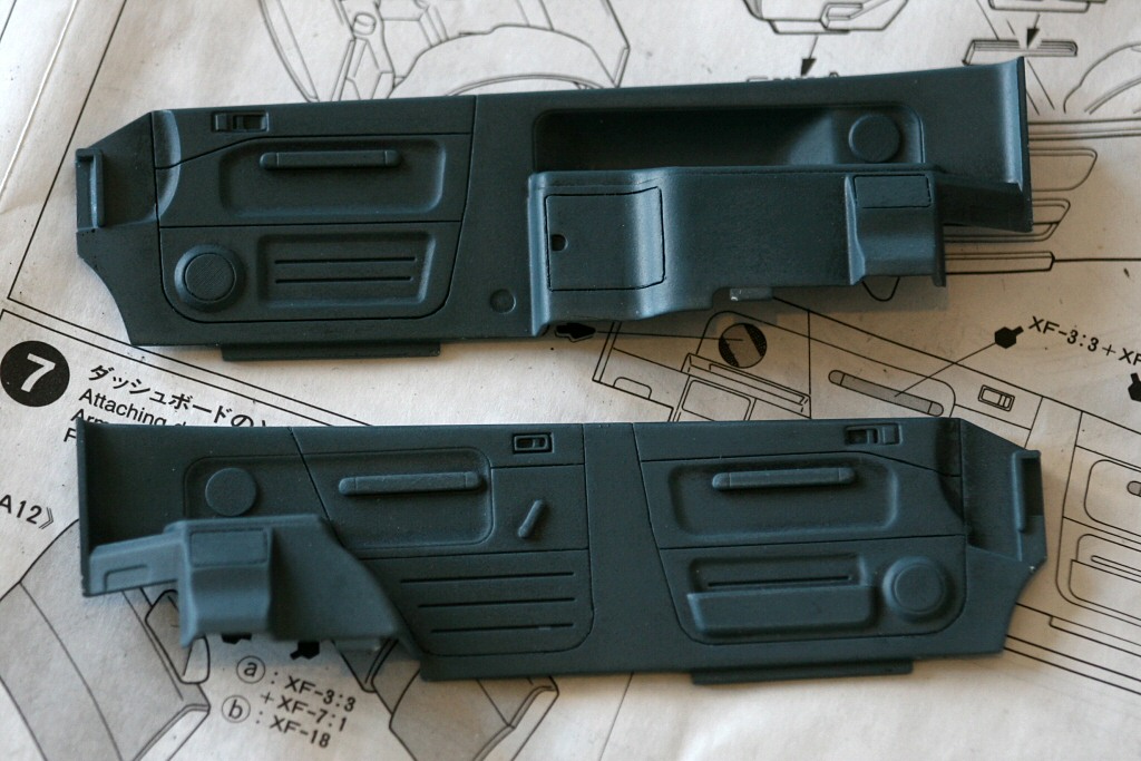

De zijpanelen zijn op een gelijkaardige manier geverfd. Eerst de paneellijnen uitgekrast voor extra diepte, daarna in een donkere tint gespoten om te eindigen met een zware drybrush. Daarna mat gevernist en met lichtere tinten afgewerkt. De paneellijnen ogen misschien niet zo netjes, maar eens alles gemonteerd is, zal daar niets meer van te zien zijn.
