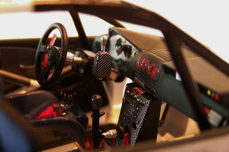

Old 01-11-2009, 13:59
Vandaag weer een stapje verder gegaan met het interieur van de Corolla. In plaats van alles zwart te verven, heb ik eens carbondecals aangebracht waar nodig en moet zeggen, dat doet toch wel wat.
Het is nog niet 100% maar is toch al een zeer geslaagde oefening en zal dit zeker meer gaan doen.
Hier de onderdelen:
* het dashboard:
*de deurpanelen:
*de kooi:
*de schakelhendel aan het stuur:
*de stoelen:
Dit wordt nu allemaal vernist met spuitbus, en zullen dan verder ingekleurd worden in de juiste kleuren.

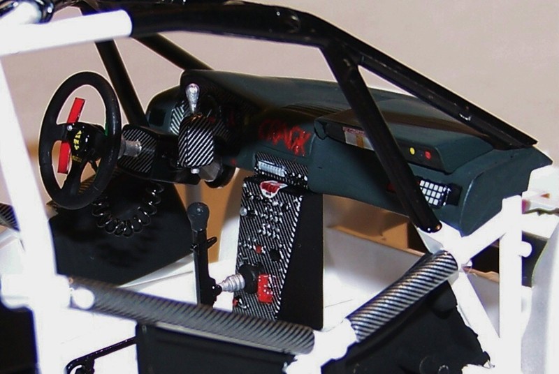

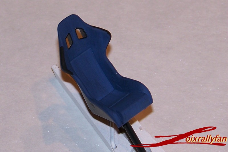

Old 01-11-2009, 14:05
Vandaag weer wat gedaan aan het interieur van de Corolla van Melissa.
Heb ten eerste het dasboard afgewerkt volgens de foto van het echte interieur.De juiste kleeur gegeven, de knopjes ingekleurd, de extra nis voorzien van een decal, een beetje zelf samengesteld om een gelijkenis te bekomen. Ook op het stuur extra decal aangebracht en de gele lijntjes voorzien centraal.
Daar ik geen Crackdecal heb, heb ik het met een dun penseel op het dashboard geschilderd.
De zetels in het blauw gezet en daarvoor een foto opgezocht uit 2008 voor de juiste kleur:

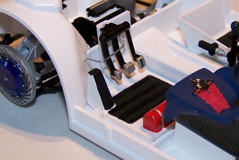

Old 02-11-2009, 16:43
Mercikes.
Hier ben ik alweer met een volgende update.
Heb de bodem in elkaar gezet en er een beetje "gebruikt" laten uitzien. De achterste schijven ontbreken nog, daar ze uitgeboord zijn om te passen op de metalen wielen.
Verder ook de stoelen afgewerkt met gordels en decals. Daar ik geen OMP decals had, heb ik deze zelf afgedrukt op een dun blaadje fotopapier, uitgeknipt en geplakt met een beetje houtlijm op de gordeltjes
Op de brandblusser moet nog een decal.
Dan ook de pedalen gemonteerd en het metalen staafje ervoor zelf bijgeplaatst en ook de vloermat ingekleurd in 2 tonen zwart.
Alles is nu klaar om het interieur te gaan monteren.

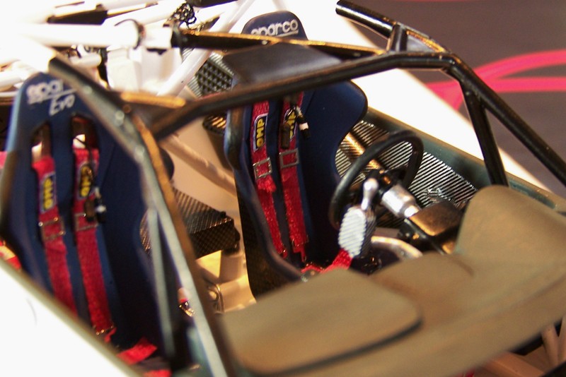

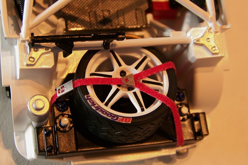

Old 02-11-2009, 16:44
En hier ben ik alweer, dit keer met het definitieve resultaat van het interieur.
Het volgende is nog gebeurd:
- stekkertjes voorzien aan de kabels van de intercom, te zien op de stoelen
- reservewiel gemonteerd. Is een Speedline met zwarte decals om de indruk te wekken dat het dubbele spaken zijn. Had geen origineel meer.
- gespen aangebracht op het reservewiel
- alles in elkaar gelijmd en gordels op de juiste plaats bevestigd aan de kooi.
Ben zeer tevreden van het resultaat en met enige trots presenteer ik hier maar liefst 10 foto's van dit alles :

Old 03-11-2009, 23:36
Mooi model.
Als ik het goed begrijp heb je de kit van tamiya gebruikt.
Welke zijn de aanpassingen die je hebt gedaan?
De decals zijn SUBLIEM ik ben jaloers op dit resultaat.
Hoe worden ze gemaakt? Dat zou ik graag leren sé.
ivm de bouw heb ik niet direkt dingen gezien die voor verbetering vatbaar zijn als enkel dan de dia. van de gebruikte draad...
welke dia. het is weet ik niet maar op foto komt hij nogal dik over.....
Ik heb nog wel héél dunne soldeerdraad daarvan kan je gerust een stuk hebben.
veel suc6 verder met het model!
Old 03-11-2009, 23:40
Mercikes.
De bekabeling:
-de zwarte op de vloer is gewoon zwart scheepstouw van model schepen. Had dat hier nog liggen
-de kabels voor intercom en onder het stuur zijn een dun ijzer draadje, zelf gedraaid en zwart gelakt.
-de 2 koperen leidingen zijn van een electriciteitskabel van 2,5.
Zo zie je maar, met eenvoudig materiaal dat budgetvriendelijk is kan je toch een mooi resultaat bekomen.
Ik ga altijd op zoek naar alternatieve materialen om iets na te maken. Moet niet altijd uit een modelbouwshop komen, hé.
