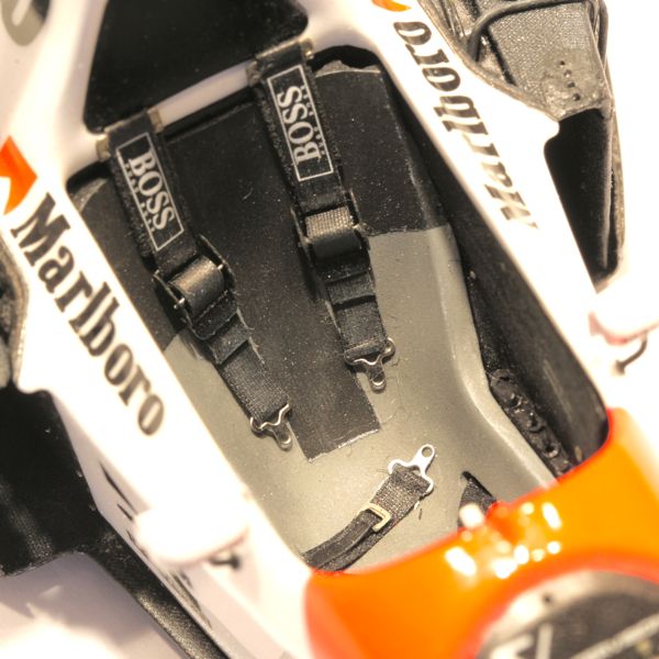

Eerst werd de cockpit samengebouwd en in primer gezet, alle gaten van de ophanging dicht gemaakt en de nodige aanpassingen gedaan. Na een laagje primer en wit werd het fluo oranje gespoten en met 2 lagen 2K vernis afgeseald. Na het plaatsen van de decals opnieuw 3 lagen vernis waarna alles 2 weken kon drogen.
De carbon fibre die te zien is op de cockpit, de 'endplates', de vloer en alle andere delen is, op enkele hele klein stukjes na, geen decal maar gespoten. Het nadeel hiervan is heel veel werk, de pluspunten onder andere dat de structuur echt op schaal is, er een diepte te zien is zoals bij de echte CF structuur en je ook geen schrik moet hebben om de decals te beschadigen of kapot te trekken.
Eerst werd de cockpit afgewerkt. Met behulp van goed referentie materiaal werd de stuurstang nagemaakt. Voor de 'seatbelt hardware' gebruikte ik een setje PE van Eduard, maar in vergelijking met de echte gordels ontbraken enkele kleine deeltjes. Na aanschaf van een foto-ets set (bedankt aan Hhugo voor de tips) kon ik deze bijmaken.

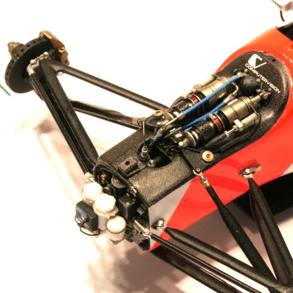

Daarna kwam de voorkant aan de beurt. Gelukkig heb ik iemand in Australië gevonden die op deze GP in de pits geweest is bij McLaren en van de voorzijde van de auto, zonder neus, enkele schitterende foto's gemaakt heeft. Alles is hier scratch. Om te beginnen de rempompen, de rem reservoirs, de timingsboxen, de bedrading, ...
Bovenaan de voorzijde ben ik begonnen met de 'rockers' die gemaakt werden uit 4 lagen PE onderdelen die samengesoldeerd werden waardoor je uitgefreesde kamers in een aluminium structuur kunt simuleren. Na het monteren van de rockers werden de schokdempers gedraaid (in 4 aparte onderdelen) en samengebouwd.

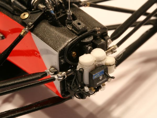

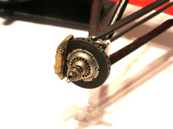

Het volgende hoofdstuk waren de remmen. De onderdelen in de kit zijn misschien mooi voor een OOB built, maar in dit plaatje paste ze totaal niet. De huidige remmen en upright zijn allemaal uit resin gefreesd en gedraaid. Alle stukken werden apart vervaardigd (upright, remklauw, remschijf, de meenemplaat voor de remschijf, de centrale as, ...) en samengebouwd na schilderen. In het huidige stadium moeten de remblokken nog gemonteerd worden, de remleidingen nog gelegd en de ducts voor de voorste remmen gemaakt worden. Deze zullen waarschijnlijk gethermovormd worden omdat een andere mogelijkheid, om deze flinterdunne stukken te maken, niet bestaat.
Als laatste werden de ophangingsdriehoeken aangepast. Omdat ik de wagen zijn echte wielvlucht wilde meegeven moet het een en het ander veranderd worden. Origineel staan de wielen in de kit recht, maar de 2 à 3 graden wielvlucht houden in dat de bovenzijde meer naar binnen moet komen of de onderzijde meer naar buiten.

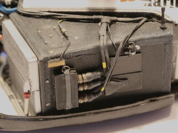

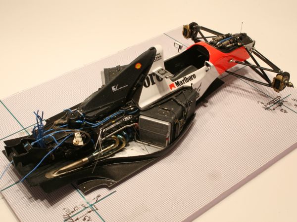

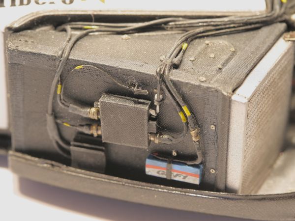

Vervolgens werd er meer naar achter gewerkt. De radiator ducts werden van hun weefsel structuur voorzien door het aanbrengen van een speciale doek met een zeer fijne 'weave'. De originele stuurdozen, schroefjes, ... werden verwijderd om alles achteraf opnieuw zelf te maken.
De bedrading, batterij, stuurdozen, ... zijn allemaal scratch built, de stekkers zijn van Top Studio.

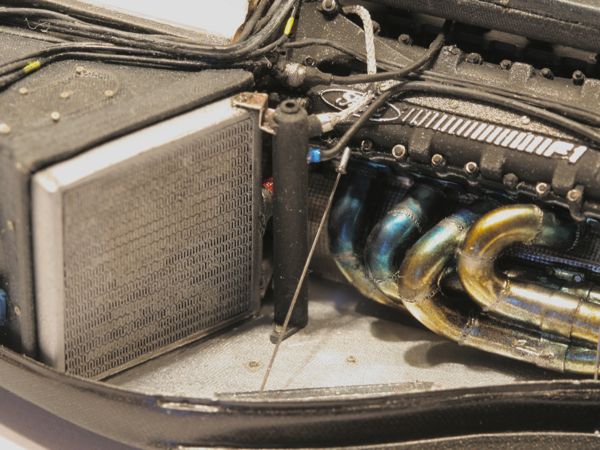

De motor werd aangepakt. Om te beginnen werden alle schroefjes van de kleppendeksels (en dat zijn er nogal wat) uitgeboord en vervangen door kleine stangetjes uit de 'mish-mash' doos. De hitteschilden die tussen de uitlaten zitten werden vervaardigd uit de gekende sigaretten verpakking en de schuifinjectie voorzien van de gasklep bediening en de nodige boutjes in PE. Daarna kwam de airbow aan de beurt. Ook deze werd bekleed met de 'weave' om de CF structuur na te bootsen.
Om de hele boel koel te houden zijn er 3 radiatoren voorzien. Deze werden gescratched en voorzien van radiator mesh #10 van FineMoulds. Voor de aansluitingen op de motor en de versnellingsbak werd uiterst buigzame draad gebruikt die in verschillende diktes te krijgen is en na het plooien perfect in zijn vorm blijft staan. De aansluitingen zelf werden getekend en ge-etst.
Vervolgens de uitlaten. Hiervoor werden wel de originele onderdelen uit de kit gebruikt maar grondig aangepast. Eerst een vooral de 2 delen per uitlaat samen gebouwd en dan de naden dicht gemaakt. Vervolgens werden de nodige kragen en flenzen aangebracht. Hiervoor werd koper tape van 0,2mm gebruikt.
De lasnaden werden met de gekende methodes aangebracht (deels met de soldeerbout, deels met de putty tube en de dunne nozzle) en PE houders die de uitlaatstukken samenhouden werden als laatste aangebracht.
Om de uitlaten de nodige kleuren mee te geven werd eerst alles in enemal gloss black gespoten, dan met alclad chrome afgewerkt en met de ultra fijne naald werd clear bleu en clear orange gespoten om de verkleuring door hitte te simuleren. Omdat alles te fel was werd alles met 2 lagen smoke 'gedown-toned'.

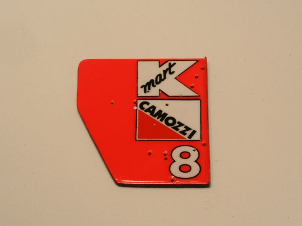

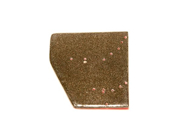

De 'end plates' werden opnieuw gemaakt uit dunne alu plaat en voorzien van de nodige decals. Omdat het fluo oranje nogal een heel felle kleur is heb ik de decals dubbel moeten zetten om het wit ook wit te laten lijken. Hiervoor werden de originele Tamiya decals gebruikt.
De binnenzijde van de 'endplates' werd ook voorzien van de CF structuur ...

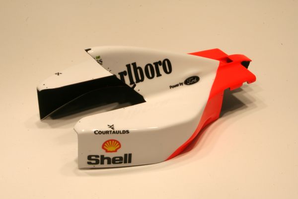

Ook de 'cowl' werd afgewerkt. Eerst de randen flinterdun aangeschuurd, daarna de gaten voorzien die ontbreken (voor de master switch, de stekker voor de electronica, ...) en dan alles gespoten.
Als laatste werd aan de binnenzijde ook de 'weave' aangebracht om de ruwe CF structuur de simuleren.

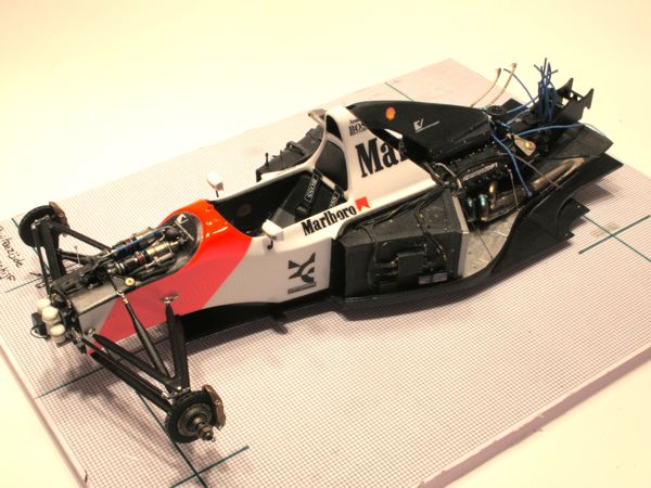

Als laatste nog enkele 'sfeerbeelden' meegeven. Het chassis staat immers op een rasterplaat gemonteerd om alles, bij de montage, een beetje symmetrisch te houden.

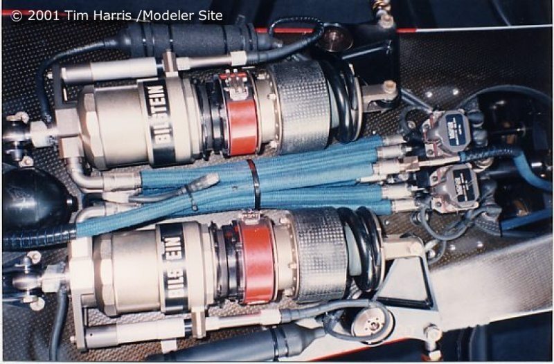

... maar de lichtblauwe leidingen aan de "front section" lijken me net iets te dik. Op zich is dat niet zo erg, gezien ze perfect op schaal zijn in vergelijking met hun koppelingen.
Weet ge Guido, het gekke is dat ge gelijk hebt, maar niet op alle fronten.
Ik heb me al net hetzelfde zitten afvragen, en uiteindelijk ben ik erachter gekomen dat de blauwe leidingen eigenlijk nog te dun zijn! Geloof het of niet.
Ze donkerder maken ... wel, ook een oplossing, maar in het echt hebben ze ook deze kleur. Weeral de eeuwige twijfel waar een bouwer voor staat ... bouw ik de werkelijkheid na of bouw ik om het plaatje te doen kloppen.
Old 29-12-2008, 22:24
Op alle fronten, want...
Nu dat ge de foto van de originele erbij haalt, ben ik nog overtuigder. 'k zal 't even uitleggen waarom - en vooraleer ge u afvraagt: "hoe komt 'me erbij", wel ik heb net zoals u al een hele tijd hierover zitten piekeren, en zoals ge weet, ik trek mijn mond niet open tot ik een goed alternatief heb.
Ik vertrek altijd van het volgende standpunt: de realiteit is NIET na de bouwen. Punt. Gewoon door de limieten van het op schaal brengen. Dit is een, voor sommige pijnlijk, gegeven waar we als modelbouwer moeten mee leven. Dingen die er in het echt zijn, zullen op een bepaald moment moeten vervagen, gewoon omdat het schaal niet meer te reproduceren valt. Een kabeltje in het echt van 10mm dikte zal op schaal gaan vervagen, gewoon omdat die dan te dun wordt. Als het een absoluut noodzaklijk detail is, kan je de kabel wel trekken om "na te bootsen". Maar bon, dat wist ge al...
Als ik naar de foto kijk, kan ik 6 lichtblauwe kabels onderscheiden. Ze zitten bovendien dan ook nog eens tussen de 2 ophangingselementen én als je van opzij zou kijken, zouden ze er niet bovenuit steken. Op het model steekt er 1 van de kabeltjes zelfs bovenuit omdat er geen plaats genoeg meer is tussen de 2 elementen. Dus, ofwel staan de elementen te dicht op elkaar omdat de monocoque van de kit niet correct is, ofwel zijn de kabels niet op schaal. Wellicht geen van beide, maar dan moet er een compromis gezocht worden.
Het compromis zou eruit kunnen bestaan dat de kabels in kleur wat getemperd worden om zo toch nog tot een overtuigende representatie te komen. Ofwel zou dat ene uitstekende kabeltje alsnog ertussenin moeten gefoefeld worden. Over kleuren op schaal brengen, hebben we ook al meerdere (kerst)bomen opgezet, dus die problematiek is genoegzaam bekend.
This is not an easy call, but, it's up to you my friend.
Old 29-12-2008, 22:59
Omdat mijn leidingen wat dunner zijn ontstaat er dus ook wat meer ruimte tussen de schokdempers en 'zweeft die leiding inderdaad wat te hoog. Ik heb zonet de leiding op de andere gelegd en inderdaad, dat ziet er al stukken beter uit. Als alle leidingen liggen ga ik ze ook iets downtonen, maar dat kan nu nog niet.
Bedankt voor de feed back maat. Ge weet het he, streng, maar rechtvaardig!
