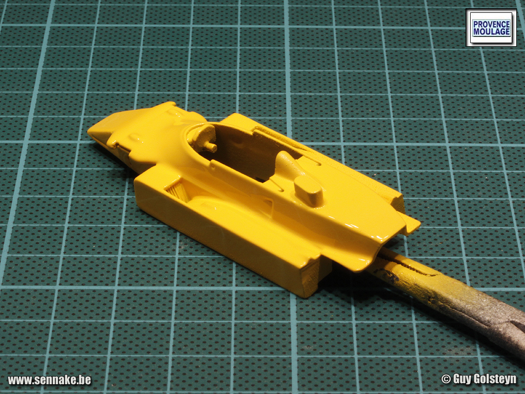

De monocoque werd opgekuist en klaargemaakt voor het spuiten in primer. Redelijk veel luchtbelletjes, maar de zichtbare belletjes werden opgevuld met secondelijm. Aan de onderzijde zitten er nog wel een boel, maar die zijn onzichtbaar.
Daarna werd het onderdeel in de witte primer gezet, waarna we het model een dagje droogtijd gunnen. Daarna wordt er een laag of 2 TS-47 chrome yellow overheen gespoten. Omdat de zijpontons en de bovenzijde van de monocoque in het zwart gespoten moeten worden laten we nu de gele verf goed doordrogen zodat we veilig kunnen afplakken binnenkort.

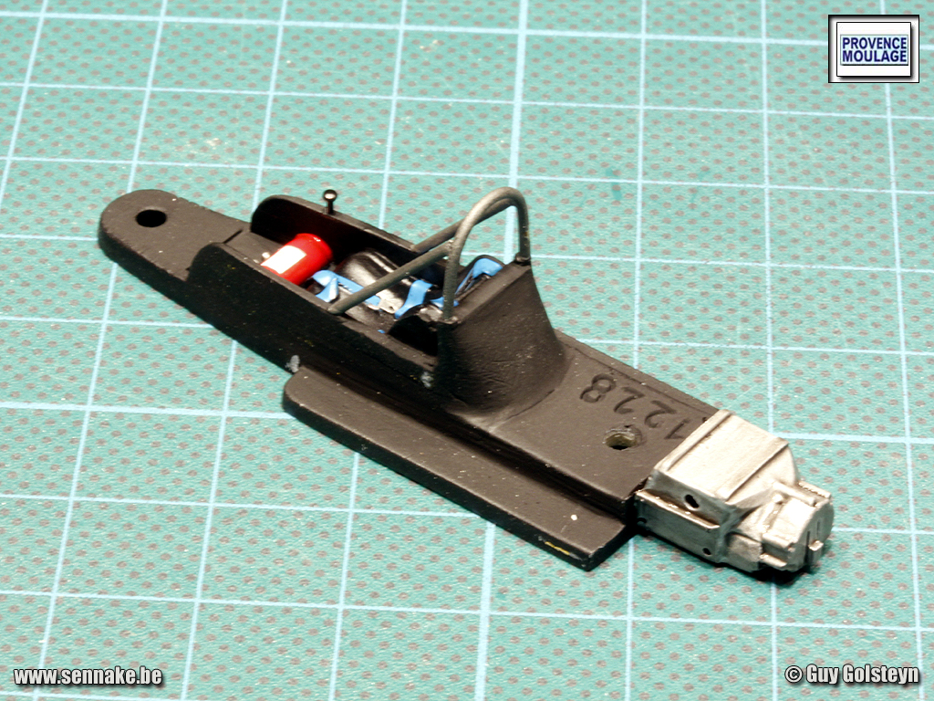

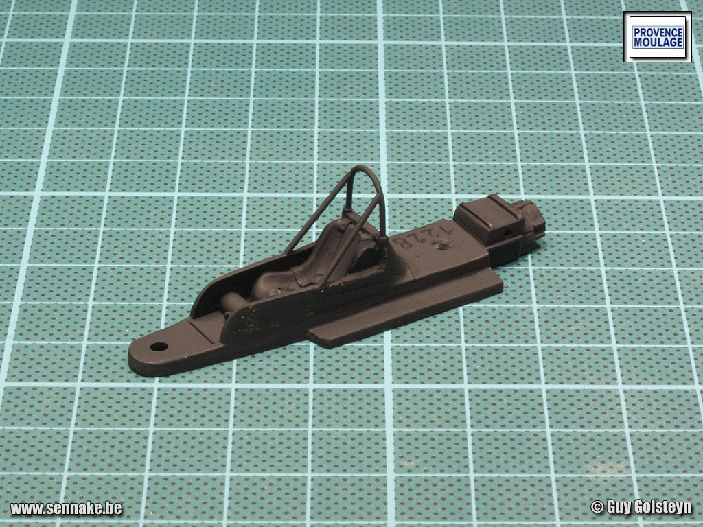

Ondertussen heb ik het chassis ook al eens bekeken. De rolbeugels waren meegegoten met het chassis en bestonden dus uit resin. Daar was geen realistische rolbeugel uit tevoorschijn te toveren, zodat ik besloot om ze weg te snijden en te vervangen door metaaldraad. Ziet er beter uit, en bespaart me een hoop schuurzorgen van het resin.
Daarna werd het chassis in het matzwart gespoten. Detailschildering moet uiteraard nog gebeuren...

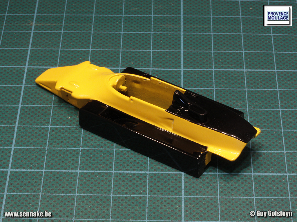

Update.

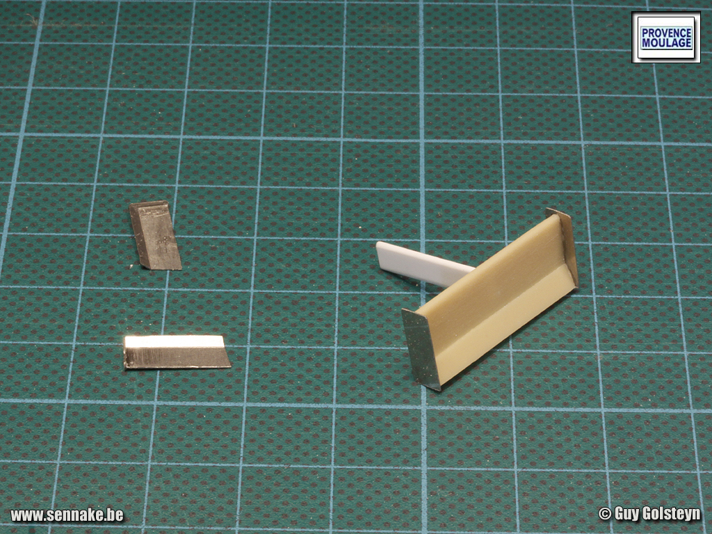

Nadat de gele verf droog genoeg was om de kas af te plakken, heb ik met de gebruikelijke BMF de gele vlakken gemaskeerd. Daarna heb ik TS-14 gloss black gedecanteerd in mijn airbrush, en de zwarte partijen gespoten. Zulke kleine oppervlakken spuiten, en vooral zoveel kleine hoekjes en kantjes, gaat veel beter met de airbrush dan met de spuitbus. Bijkomend voordeel van het decanteren is dat het 'einde' van de spuitbus nog voldoende verf bevat om te decanteren en zodoende te kunnen airbrushen daar waar de spuitbus weggegooid zou worden omdat de druk niet meer voldoende is...
Ook de voorvleugels en de achterspoiler werden nu gemonteerd. Alleen moet ik er nog eens over nadenken hoe ik ze ga vastnemen om te spuiten; daar ben ik nog niet uit. Veel plaats om iets vast te nemen is er niet in elk geval...
Wordt vervolgd!

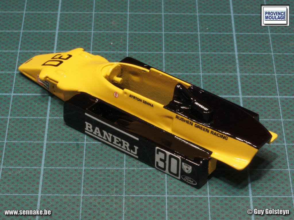

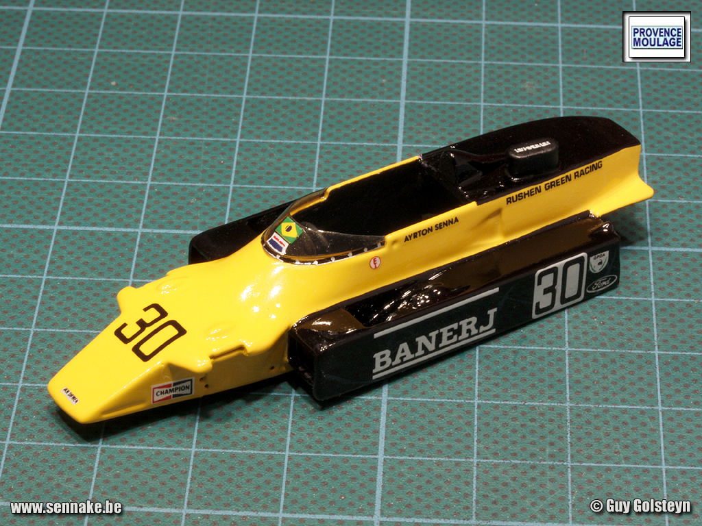

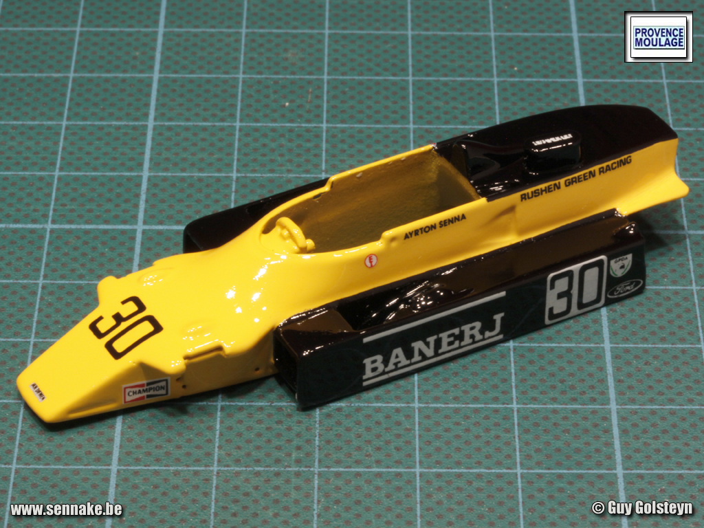

De body is ondertussen voorzien van alle decals, waarna hij in de glanzende vernis gezet werd.
De spoilers werden ook al gespoten in matzwart, maar ik ben ze vergeten te fotograferen: die foto's hou je nog tegoed.

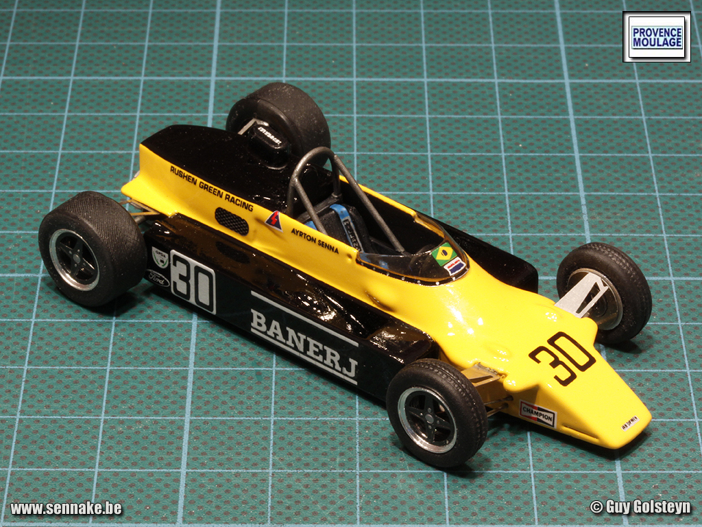

Old 09-04-2010, 18:29
Update.
Nadat de vernis tijd genoeg gekregen heeft om te drogen, wordt de binnenzijde van de cockpit matzwart geschilderd. De luchtfilter achter de rolbeugel, die gewoon mee vernist werd, krijgt een toplaag met matte vernis omdat dit onderdeel in werkelijkheid uit zwarte schuimrubber bestaat.
Het windscherm, dat reeds mooi gefumeerd in de kit zit wordt op maat gesneden en met epoxylijm op de cowling aangebracht. Daarna kunnen de laatste decals zoals de zwarte omranding en de Braziliaanse vlag gemonteerd worden. Alles wordt afgewerkt met een toplaagje glanzende vernis.
Aan de binnenzijde wordt het dashbord ook matzwart geschilderd. Daarna breng ik aluminium gepunchte schijfjes aan om de klokjes mee te simuleren. Hier had de kit helemaal niets voorzien en dat was nogal kaal. Bovenop die schijfjes komen aftermarket decals met meters, die net iets kleiner zijn dan de aluminium schijfjes zodat ze een aluminium omranding krijgen. Daarna wordt het stuurwiel op zijn plaats gezet. In de zijpontons worden ook de radiatorroosters aluminiumkleurig geschilderd. Om een idee te krijgen van de afmetingen kan je het best vergelijken met de vakjes van de onderligger, die 1cmx1cm meten.

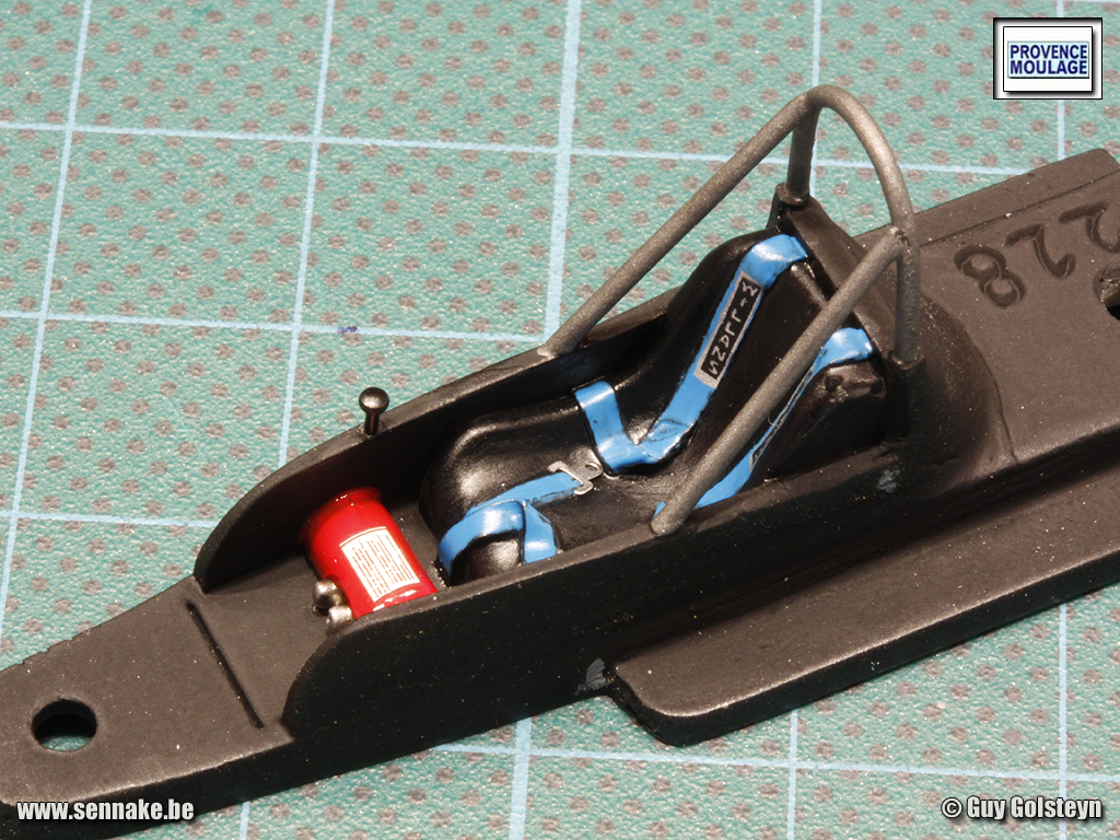

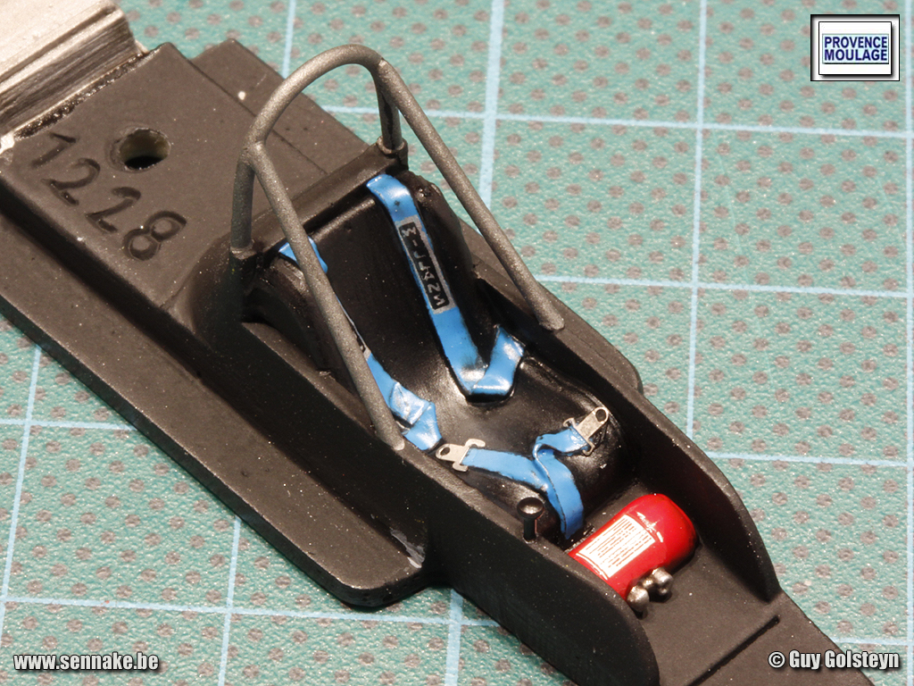

Ook het interieur dat aan het chassis vastzit wordt onder handen genomen. De gordels worden matblauw geschilderd en afgewerkt met 'Willans' decals. Enkele foto-ets gespen geven het geheel een meer realistische look. De brandblusser krijgt een rood laagje verf en afgewerkt met zilver voor de metalen onderdelen. Een aftermarket decal zorgt voor de afwerking. Ik heb er ook nog een versnellingspook aan toegevoegd.

De rolbeugel, die zoals eerder vermeld vervangen werd door ijzerdraad ipv resin, krijgt een metallic grey kleurtje, zoals de referentiefoto's aangeven. Achteraan zit ook nog een stuk van de versnellingsbak die aluminiumkleurig geschilderd wordt en met smoke wat diepte verkrijgt.

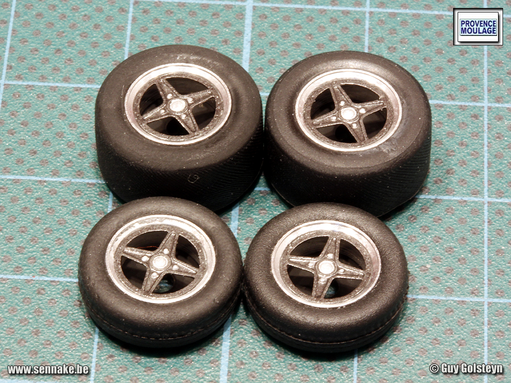

De velgen dan. De achterste velgen vormden geen probleem; de banden pasten er mooi qua breedte. Echter, vooraan is een ander verhaal: volgens mij heb ik een verkeerd wielensetje gekregen, want de aluminium gedraaide velgen zijn alle 4 identiek en dus veel te breed voor de voorste banden. Dus werden ze een heel stuk smaller geschuurd tot de voorste banden er perfect op passen. Daarna werden de inserts gunmetal geschilderd, de boutjes afgewerkt met zilver, en tenslotte werden de inserts gemonteerd.

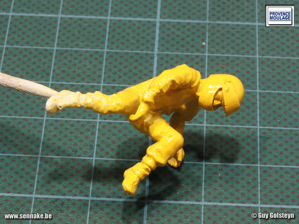

Er zit ook een resin figuurtje in de kit, dat ik initieel niet wou gebruiken. Maar ondertussen ben ik van gedacht veranderd, omdat ik dank zij een boek over het leven van Senna een goed idee heb hoe de overall er in 1982 uitzag. Ik heb wel een decalsetje besteld met daarop vooral de groene en blauwe striping van de helm, want op die schaal is het niet te doen om die mooi aan te brengen met een penseel. Enfin ik kan dat toch niet. En de helm is toch de eyecatcher van de figuur...
Het figuurtje werd dus ontdaan van alle bramen, in witte primer gespoten, en daarna werd de helm geel gespoten. Maskeren was hier niet nodig, de overall moet toch rood geschilderd worden...

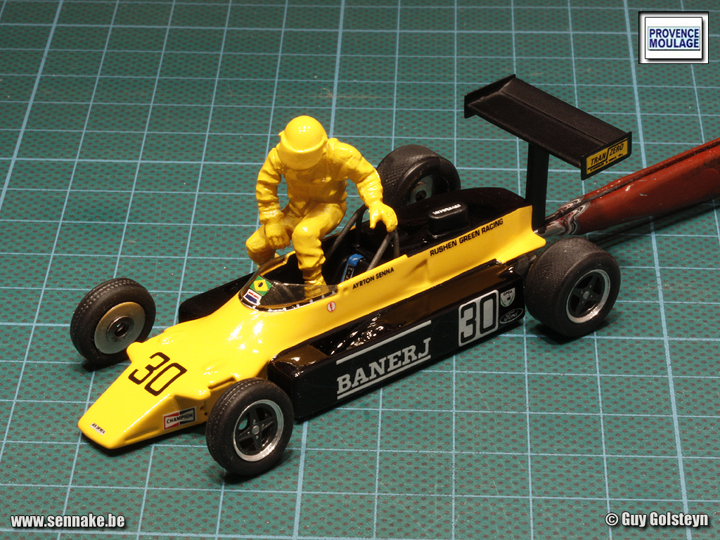

En om een idee te krijgen hoe het geheel er zal uitzien heb ik alle onderdelen die ik al heb eens gedryfit. Dat wordt, al zeg ik het zelf, een leuk plaatje...

Ik vind diene 1228 cc motor er anders maar aan de platte kant uitzien.
Voor de rest goe bezig.

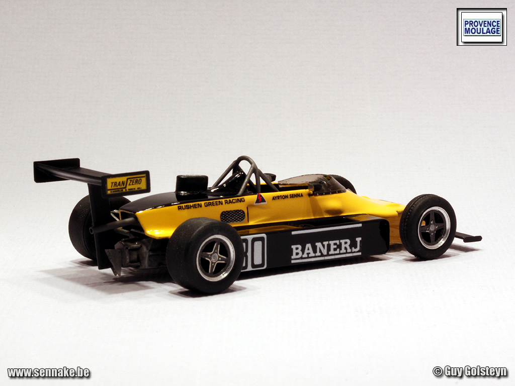

Wat moet er nu nog allemaal gebeuren?
De rolbeugel moet nog voorzien worden van 2 steunen naar de achterzijde van de wagen;
de voorvleugels moeten gemonteerd worden;
achteraan moeten er aan de versnellingsbak nog 2 steunen bevestigd worden waaraan de centrale steun van de achterspoiler gemonteerd wordt;
de uitlaat moet nog gemonteerd worden;
de achteruitkijkspiegels moeten nog geplaatst worden.
En dat is allemaal gebeurd dus.
Het pilotenfiguurtje moet ik nog schilderen, maar ik wacht nog op de helmdecals.

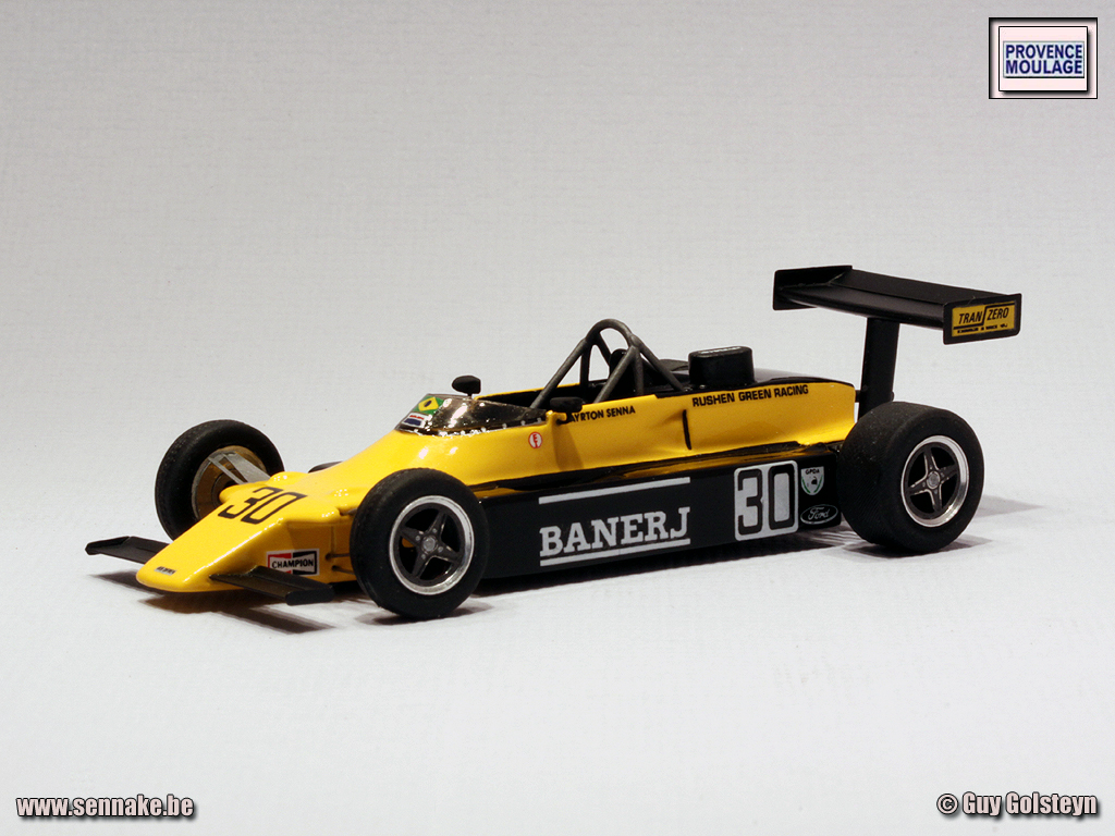

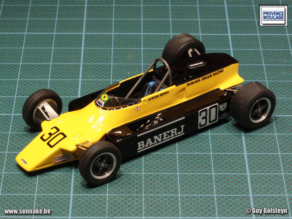

Voor de rest is de Van Diemen af. De foto's van het afgewerkte model staan zoals altijd in mijn galerij.

Old 10-04-2010, 19:29
Dat ging vlot. Prachtig resultaat.

Guy, ik zit met een vraag;
Waarom heeft jouw model profielbanden ipv slicks of moeten dat regenbanden voorstellen. Alhoewel, dan hebben je achterste banden te weinig profiel en je voorste misschien wat te veel.
Voor de rest is dat een prachtig gebouwd modelletje.
Old 11-04-2010, 10:14
Omdat die zo in de kit zaten. En dit soort rubber is te zacht om te proberen het profiel van de voorbanden weg te schuren, je zou nooit een glad slick-profiel krijgen. Dus heb ik ervoor gekozen om het zo te laten.
Old 11-04-2010, 23:28
