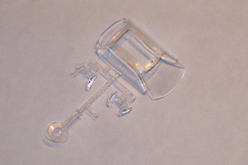

Vensters en lichten:

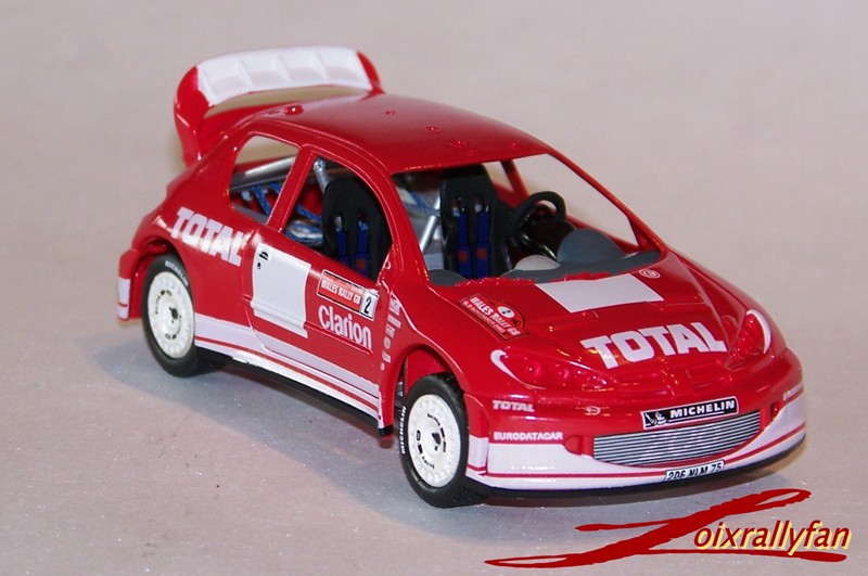

Ben dan begonnen met het interieur.
Wat moest er gebeuren:
Een rolkooi bouwen, die zit er niet bij.
Ophanging verhogen voor een gravelversie en zelf veerpootjes maken, daar ge die kunt zien in de wielkasten.
Interieur wat opsmukken met gordels, wielgespen enz.....
Gravelwielen moteren die ik nog heb liggen van een Ixo.
Dit alles is dan ook gbeurd.
Heb een stukje rolkooi gepaatst, de rest maak ik in de body.(zie later)
Alle onderdeeltjes geverfd en bevestigd, gordels aangebracht.
Een ander reservewiel geplaatst met de nodige riemen.

Heb dan de body gespoten en decals aangebracht.
ID:	15649   Click image for larger version

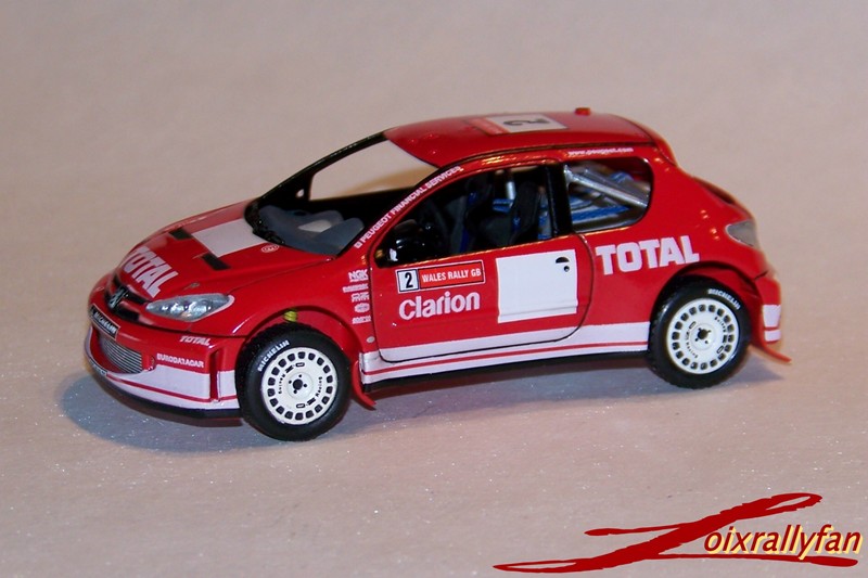

Dan het onderstel afgewerkt:
Heb de wielen op z'n plaats vastgezet en een beetje verhoogd om een mooie gravelversie te bekomen. Heb ook wat veertjes gedraaid met een ijzer draadje en in de juiste keuren gespoten. En ook al de spatlapkes geplaatst. En dan het hele onderstel in elkaar gezet.
En met de body erop ziet het er zo uit.
Lekker hoog op z'n poten
ID:	15651   Click image for larger version

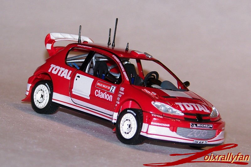

En dan zijn we bij vandaag.
Alle naden en raamrubbers ingekleurd, alsook de lichten.
Antennes aangebracht, maar die zullen verdwijnen en alleen het voetje blijft behouden en komen fijnere exemplaren op.
Moet nog gebeuren:
Vensters en lichten worden nog ingekleurd en op de spiegels moeten nog decals.
Deurpanelen nog verven.
Rest van rolkooi monteren in de body.
Heb, denk ik, een volwaardig model kunnen bekomen uit dit Hellerkitje op 1/43.
Hier nog wat foto's:

Old 05-12-2009, 18:18
Een absolute must bij dit model, anders verdwijnt al je extra werk echt in het niet. Maar met dunne antennes zal hij er wel leuk uitzien, dat kan je nu al merken

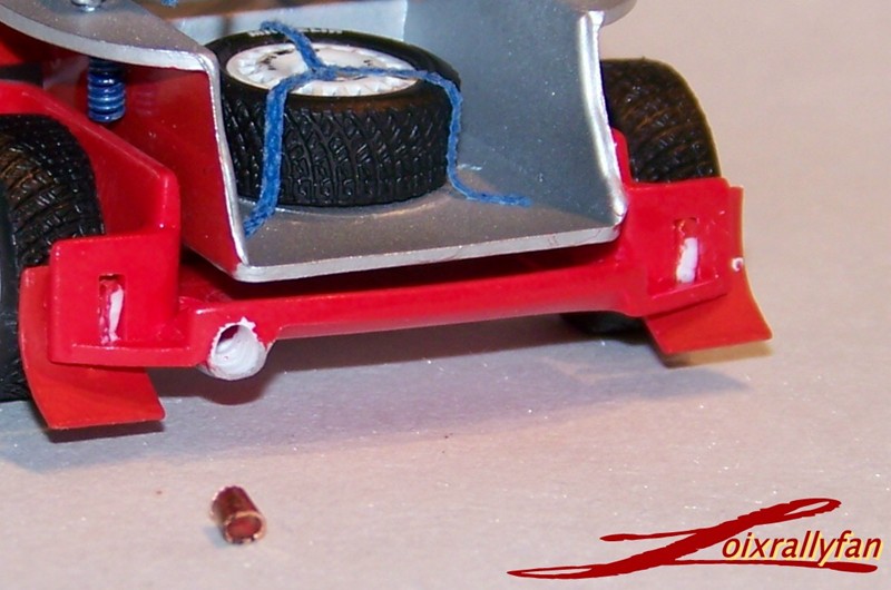

En nu mijn bedoeling omtrent de uitlaat:
Heb de pot opengeboord en een einddemper aangebracht met een koper buisje.
En ingekleurd met de body erop ziet het er dan zo uit:
En dan ook de wielen nog eens onder handen genomen op aanraden van Nismo, waarvoor dank, want het is nu veel beter met dat zwart in de gaatjes.

Old 07-12-2009, 00:31
Dat is graag gedaan. Uitlaat ziet er op deze manier ook veel beter uit.
