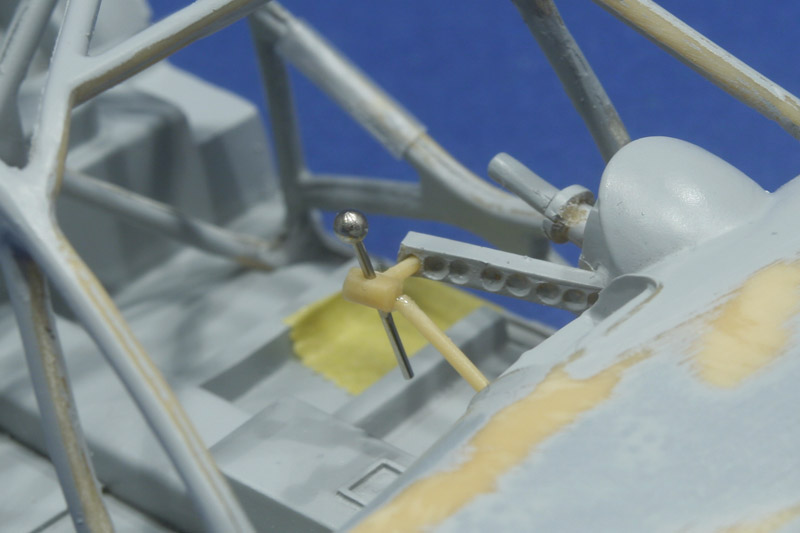

Gisteren en vanochtend heb ik nog wat kleine dingen kunnen doen aan de Peugeot. Ten eerste heb ik de schakelpook-constructie gemaakt. Met behulp van referentie-foto's van LoixRallyFan heb ik (denk ik) de werkelijkheid redelijk kunnen benaderen. Let wel: het stuk wat er onder uitsteekt wordt nog verwijderd!

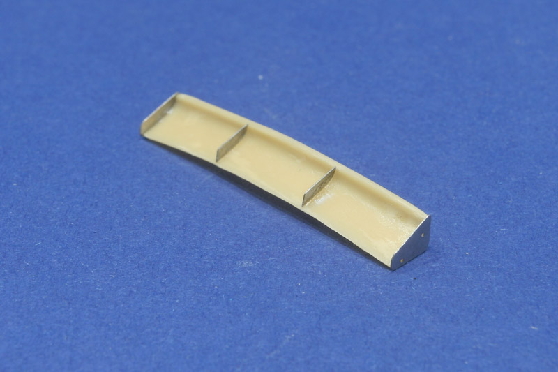

Daarna heb ik de achtervleugel in elkaar gezet. Het geheel bestaat uit 1 resin vleugel en 4 PE onderdelen. Op de endplates zullen nog boutjes geplaatst worden.

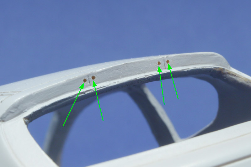

De vleugel wordt normaal gesproken aan de kas gelijmd via 2 wing-supports (rechts op onderstaande foto). In de praktijk zou dit betekenen dat je deze pas op de kas lijmt wanneer de verflaag al gezet is, en lijmen op een verflaag is niet bepaald de sterkste manier om iets vast te zetten. Dus moest er een andere oplossing gevonden worden. En die oplossing is in het midden van de foto te zien. Dit zijn aluminium "popnagels" (van Model Factory Hiro in dit geval). De groene pijlen geven aan waar ik gaatjes in de supports heb geboord waar later de popnagels doorheen zullen gaan.
Die popnagels moeten echter ook ergens in kunnen, dus heb ik vier overeenkomende gaatjes in de kas geboord (zie groene pijlen):

Mooie vondst van die vleugelophanging.
En ja hoor, de foto's kwamen van mij.
En ja hoor, dat pookje staat juist gemonteerd. Enkel die stang met de gaten erin is een beetje misplaatst door renaissance. Deze steekt veel te ver weg van het stuur en zou eigenlijk net schuin achteronder het stuur moeten zitten.
Voor een handige harry gelijk als gij moet dat te doen zijn, hé.
Ik had al zo'n vermoeden dat er iets niet klopte met die stang. De pook staat inderdaad wat ver weg van het stuur was me opgevallen. Maar zoals je al zegt; dat moet te doen zijn voor een handige haary als ik De volgende foto's zullen waarschijnlijk een afgezaagde stang tonen
Kan je misschien ineens de gaten erin helemaal doorboren. Zal veel mooier zijn.
Old 11-05-2010, 10:22
zal er wel op neerkomen dat ik 'm helemaal vervang (met gaten dan)
Old 13-05-2010, 12:51
En zo geschiedde De stang werd losgezaagd en dichter bij de stuurkolom geplaatst. De rest van de schakelconstructie heb ik vervangen met evergreen van verschillende formaten. De gaten in de stang zijn doorboord, maar dat is niet te zien op de foto...

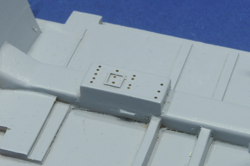

Verder heb ik de middenconsole voorzien van wat gaatjes waar later verschillende knoppen en schakelaars in geplaatst zullen worden.

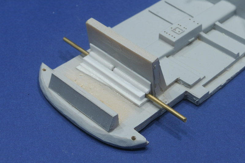

Tenslotte was ik niet blij met de manier waarop de vooras door de body gestoken moest worden. Het was een stuk makkelijker om de as op het chassis te zetten ivm rechtzetten van de wagen.

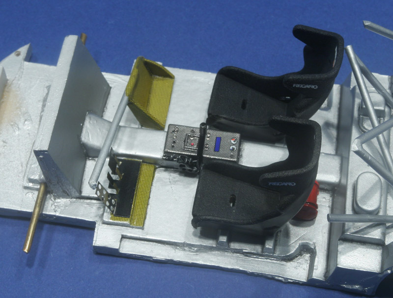

Old 31-05-2010, 19:45
Tijd voor een kleine update. Het interieur werd grotendeels gemaakt. De stoelen werden voorzien van een stofje en de achterzijde bekleed met CF (niet echt zichtbaar op de foto). Ik heb ze nog niet gedrybrushed. Verder werden de pedalen geplaatst en de footwell voor de navigator. Deze werden beiden gedeeltelijk van een kevlar patroon voorzien. Ook de middenconsole werd aangepakt: het meegeleverde decal is niet gebruikt; ik heb CF van SMS gebruikt. Ook werden alle schakelaars hierop geplaatst. De handrem werd zwart geschilderd en voorzien van een lichte drybrush. De brandblusser achter de stoel is al rood gespoten, maar moet nog verder afgewerkt worden.
