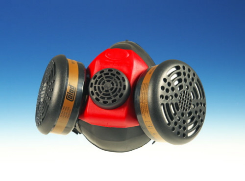

Dit punt wil ik toch even extra aanstippen. Ga NOOIT spuiten zonder een goed masker! Vernevelde verf inademen, ongeacht de soort verf, is zeer slecht voor je gezondheid! In het algemeen geld dat als je de verf kan ruiken tijdens het spuiten (of eigenlijk het oplosmiddel), dan adem je het ook in.
Zelf gebruik ik zoiets als onderstaand masker. Deze kan je gewoon bij een bouwmarkt krijgen (in Nederland tenminste).

Ik heb een spuitmasker. Bedankt voor de tips. Als jullie er nog meer hebben, mag je dat altijd laten weten.
