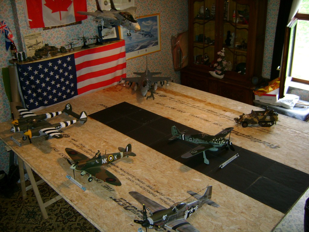

Hier een fotooken van hetgeen waarmee ik bezig ben. Alles rondom mijn "piste" zou dus gras moeten worden (tamelijk groot oppervlak dus).
Ik ben wel aan het overwegen om links en rechts van men piste nog een kleine "zandstrook" te maken.
Maar het grootste deel wordt dus gras.

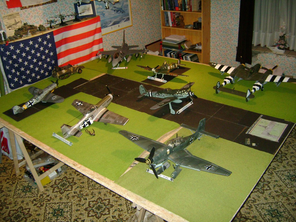

Misschien zullen sommigen van jullie zich wel afvragen waarom het rond dit "project" zo stil is.
Ben nog wat aan het brainstormen en nog wat zaken aan het veranderen.
Grasmatten zijn ondertussen wel al op maat gesneden, en heb links en rechts van de hoofdpiste nog 2 kleinere pisten gemaakt. Voorlopig alleen in proefopstelling, nog niets geplakt.
Daar ge ik binnenkort eens werk van maken (tijdens een weekje verlof)
