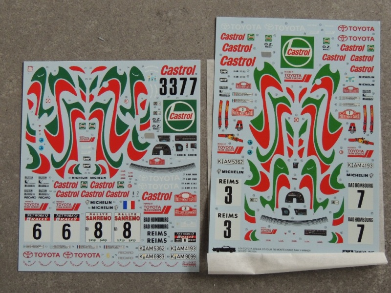

De basis is de Celica van tamiya ('93 Monte Carlo). Oorspronkelijk ging ik de '94 Monte Carlo bouwen maar vreemd genoeg bleek Auriol die rally met identiek hetzelfde nummer als het jaar voordien gestart te zijn. Vond ik wat jammer, dus andere rally gekozen om toch wat verschil met Kankkunens wagen te hebben. Decals zijn beschikbaar bij Shunko Models. Even zat ik nog met het probleem rond de velgen want die zijn anders dan die in de kit. Maar bij het opsporen van referentiefoto's bleek dat Auriol ook met de vijfspaaks had gereden in SanRemo. Opgelost dus...
Rechts de originele decals uit de kit: heel heel mooi, spierwit en kreukvrij. Ideaal dus zou je denken... Links de vervangdecals. Zoals je ziet, is er toch wel wat vervelend kleurverschil wat mengen moeilijk maakt...

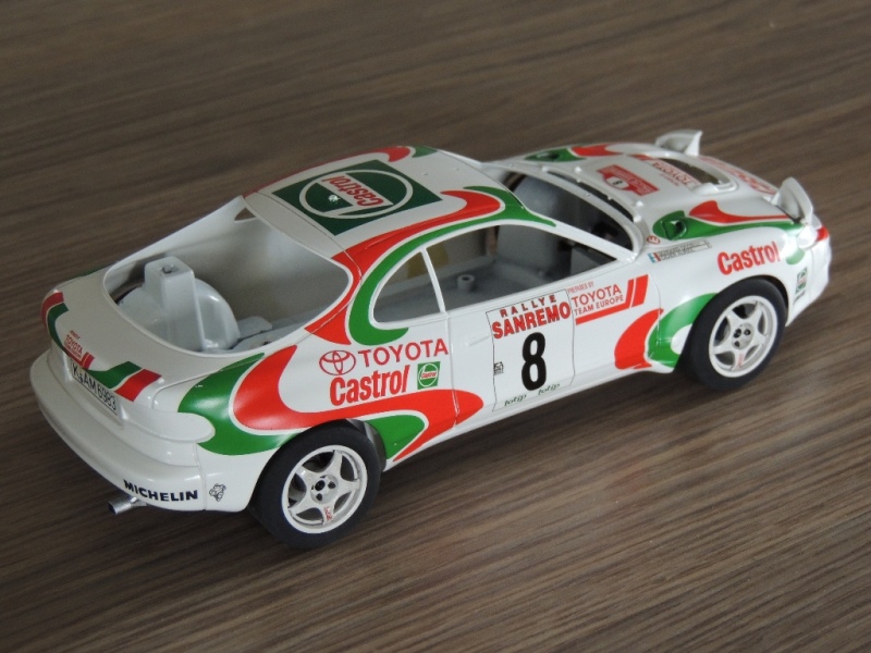

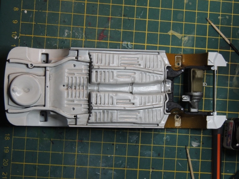

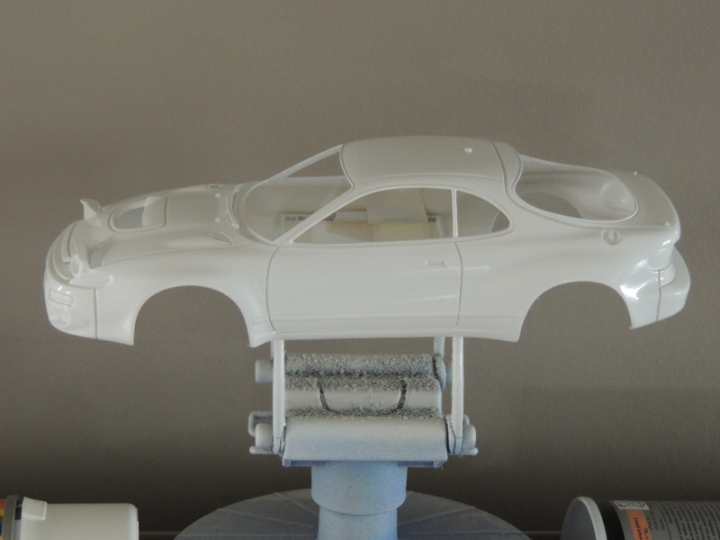

Dit is alvast een vlotte build. In een weekend alle onderdelen opgeschuurd en gespoten in het basiskleur (zwart, chroom, wit). Het volgende weekend (beurs van IPMS Moorsele) werd de body helemaal opgeschuurd, panellines ingekrast met een nieuwe tool (van BMF). Er bleven evenwel veel krasjes op de body zitten dus moest een laagje spuitplamuur soelaas brengen. Daarna kwamen primer en witte lak.

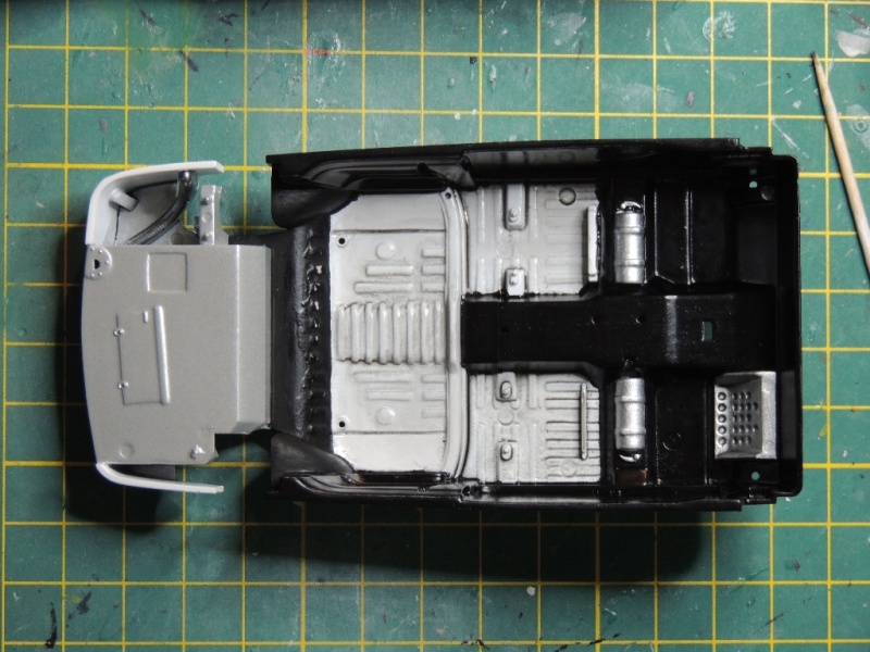

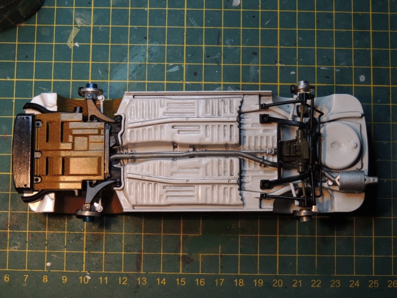

Onderstel en interieurkuip werden geschilderd en met smoke bewerkt. Ook werd kevlar in de wielkassen vooraan gekleefd.
Daarna werden alle onderdelen voor ophanging op het chassis vastgezet. De carterplaat kreeg wat kevlar.
Velgen kregen hun decal en werden met smoke behandeld. Bandjes werden opgeschuurd...

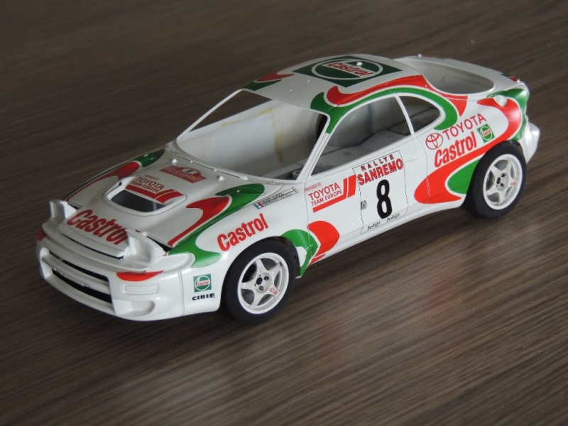

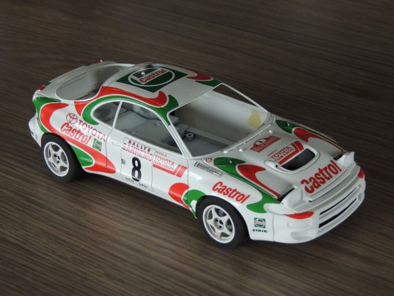

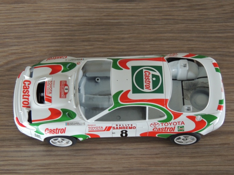

Tenslotte werden de decals op de body geplaatst. En jammer jammer maar die mooie originele decals scheurden hier en daar toch vlotjes. Ik kan ze niet meteen vervangen door die van Shunko. Dan maar in de andere dozen van de st185 gezocht en nog drie setjes gevonden. Allemaal wel erg vergeeld. Eentje is onbruikbaar wegens scheurtjes... Een ander hangt nu aan het raam om wat witter te krijgen. Hopelijk lukt dit. Anders wordt het bijschilderen...
Enkele dryfitfoto's:

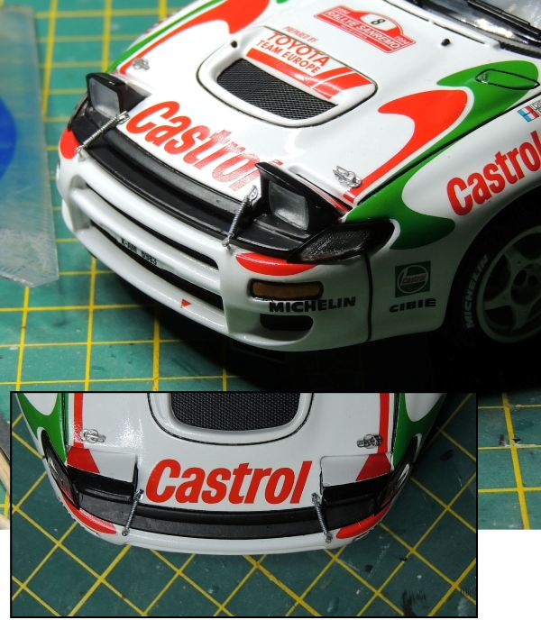

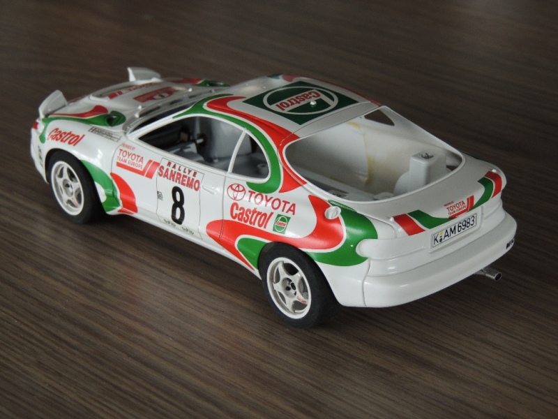

Ja!!!! Was wel leuk er weer eens eentje te maken. Doe ik veel te weinig... Anyway... Even updaten want deze is af. Wat is er nog gebeurd... O juist...

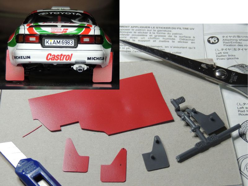

1/ Deze wagen reed rond met spatlappen. Deze uit de kit vond ik wat te plastic en te dik. Dus nam ik van die 'stof' uit een Hasegawakit. Even passen, wat bijknippen en vastkleven (om het kort uit te leggen).
De lappen werden nog voorzien van semigloss vernis en van vasthoudertjes, gemaakt van aluminium van de capsule van een (goede) fles rode wijn.

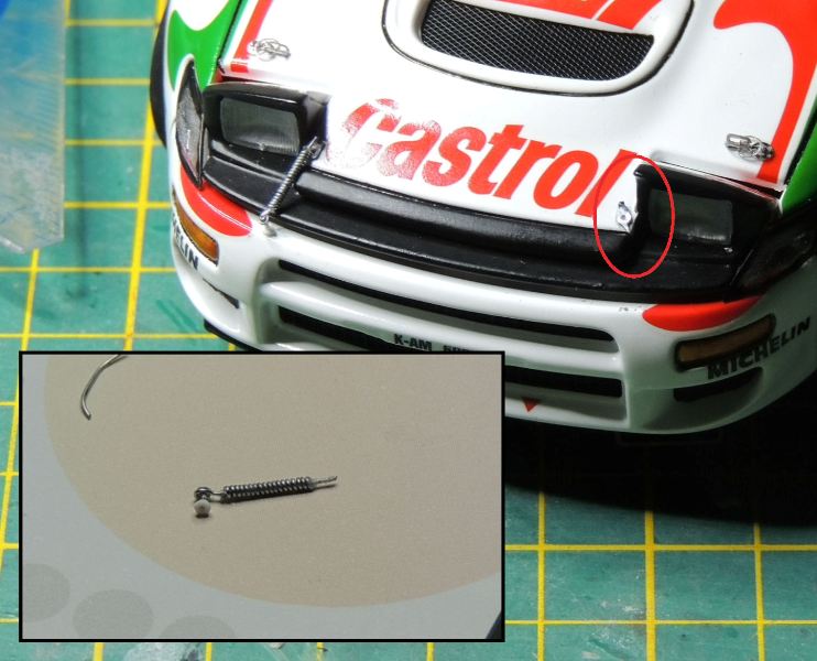

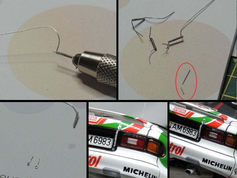

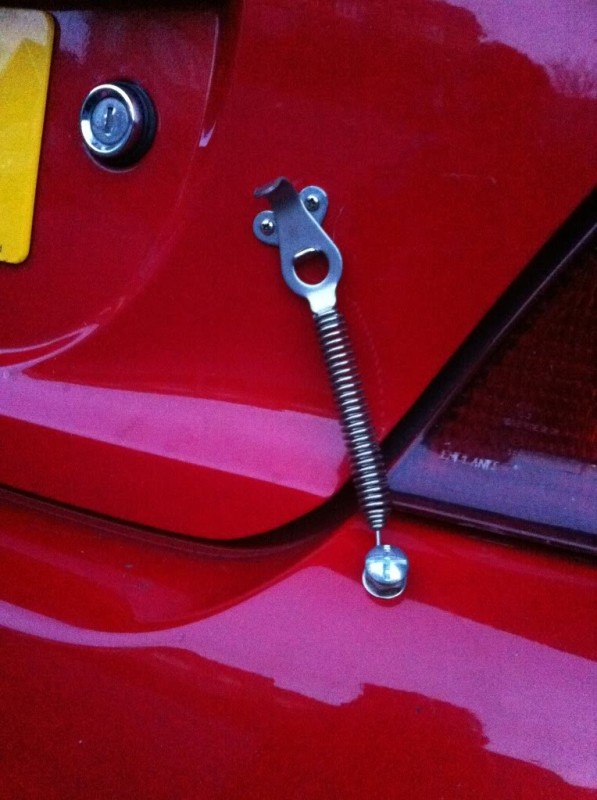

Toen volgde... The making off... Spring bonnet fasteners...
1/ draai dun ijzerdraad rond een boortje van enkele mm (voorzichtig, breekbaar)
2/ ik zei dus breekbaar en na drie veertjes was het boortje stuk...
3/ de oogjes om alles vast te zetten (2 pogingen)
4/ vastzetten van dit alles
5/ nog een vijsje als afwerking toevoegen - het bovenste deel is gemaakt van het aluminium van diezelfde wijnfles.
Zo ziet het er dan uit als alles samen zit.

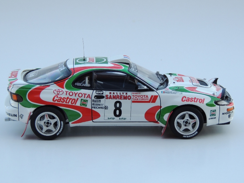

En toen was ie af... Hierbij een sneakpreview. De rest kun je hier vinden...
Op naar het volgende WK...
