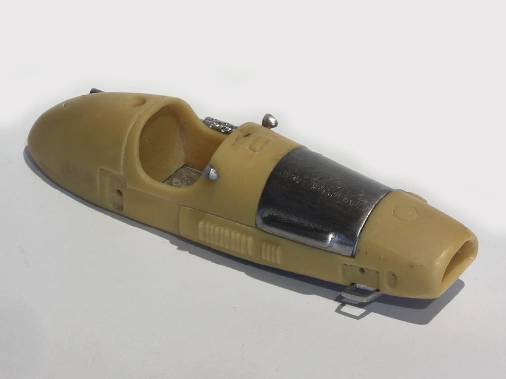

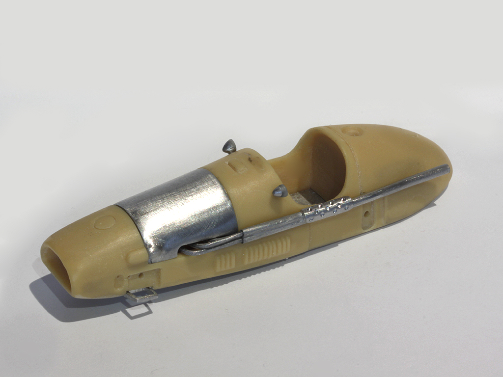

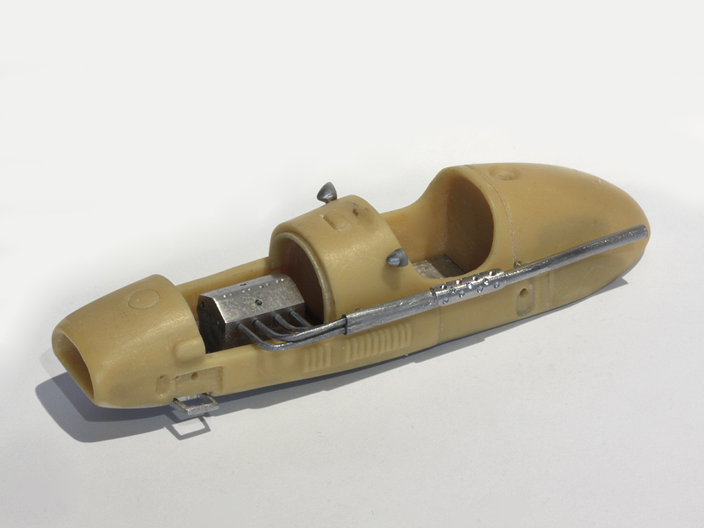

Alles begint met de opkuis van de resin body en de witmetalen spiegels ...
Het doen passen van de motorkap was niet zo simpel, net als het doen passen van de uitlaat.
Ik heb alle panel lines opnieuw uitgekrast en ik voegde er de panel lines van de voorste en achterste oliedoppen aan toe. Nu kan de Ferrari in de primer.

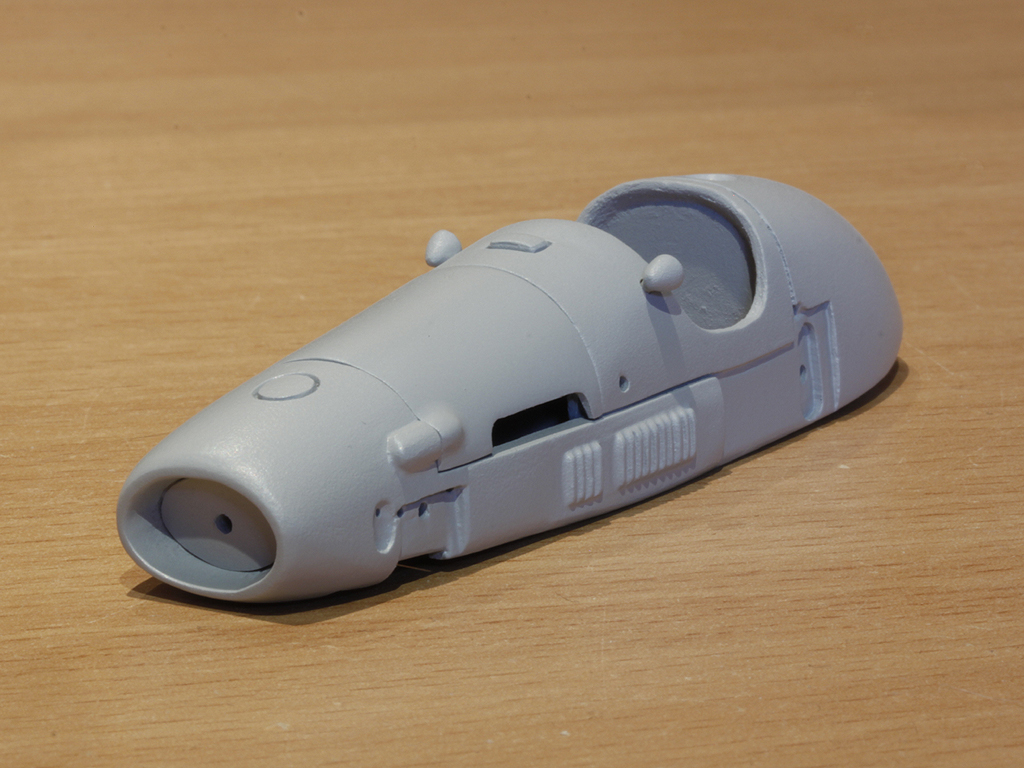

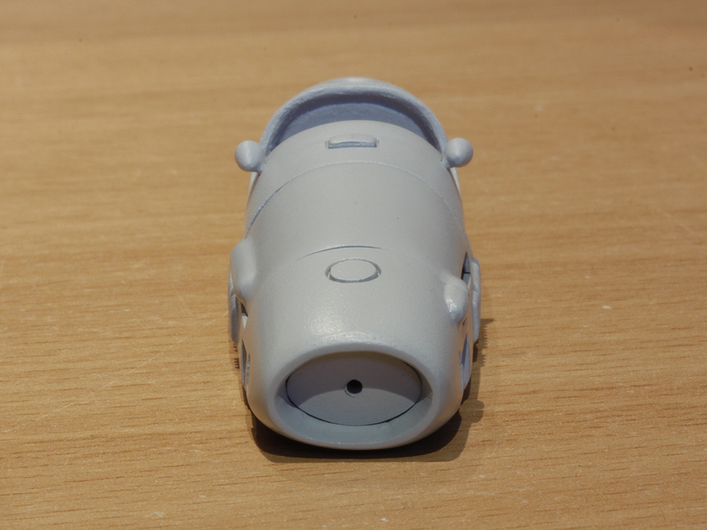

Old 03-05-2013, 19:47

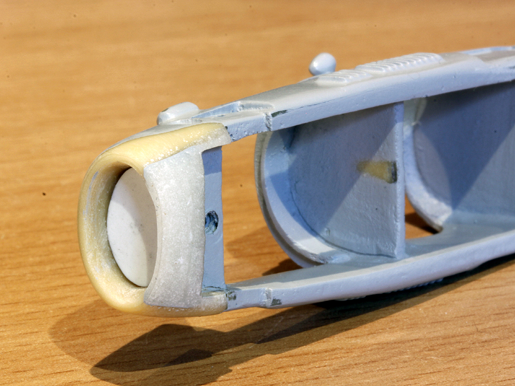

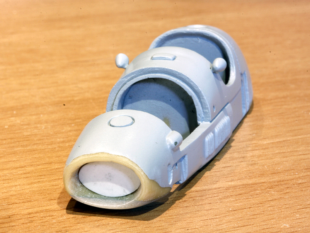

De vorm van de neusopening komt niet overeen met de referentiefoto's. De kit vertoont een ovale bovenkant en een vlakke onderkant, terwijl de echte Ferrari een volledig ovale neus had. Dat wordt dus bijgewerkt met secondelijm en bloem...

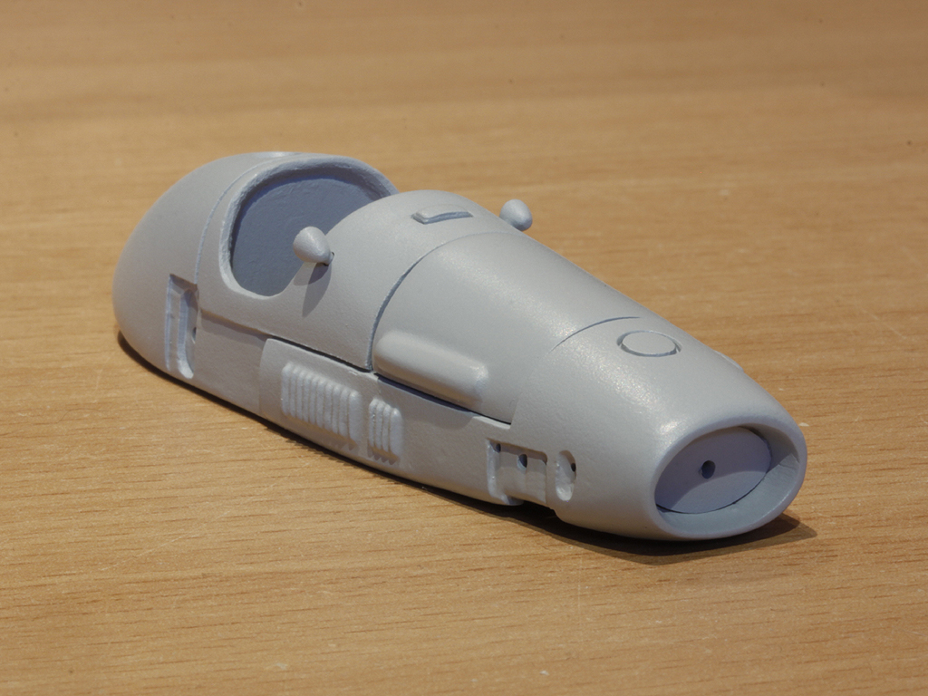

Vervolgens wordt de body opnieuw in de primer gezet om de vorm beter te kunnen checken.

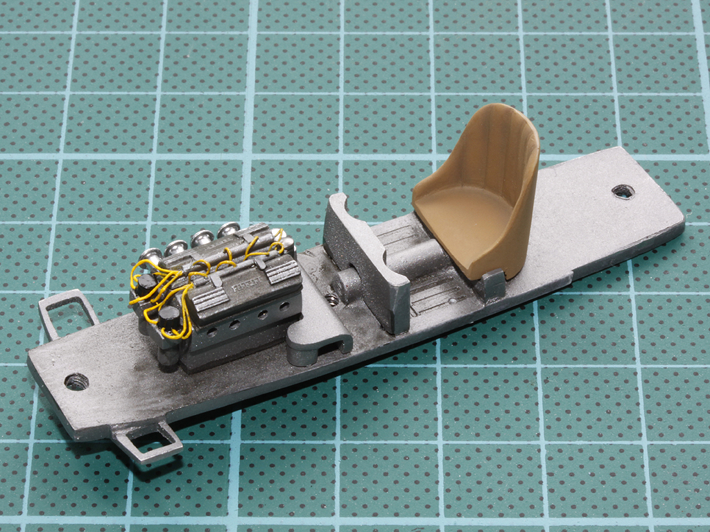

Daarna werd de motor in elkaar gezet. De bedrading werd eraan toegevoegd, en daarna werd alles in de aluminium basiskleur gezet.
Om er zeker van te zijn dat de inlaatkelken tussen de motoropening passen werd deze laatste wat uitgekrast. Op die manier zien de zijkanten er ook wat dunner en realistischer uit.

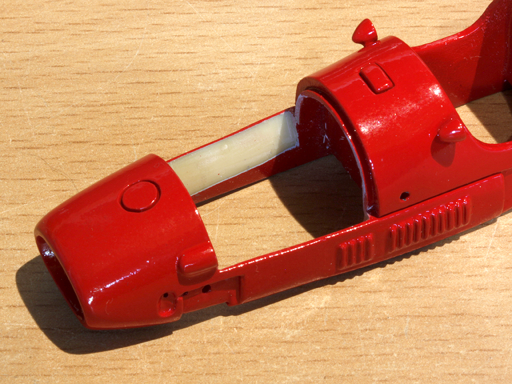

De body werd ondertussen gespoten met Tamiya TS-08 Italian red. Daarna kon ik de motor in de body passen.
Een laatste aanpassing zat in de binnenzijde van de motorkap die ook wat uitgekrast moest worden ter hoogte van de inlaatkelken.

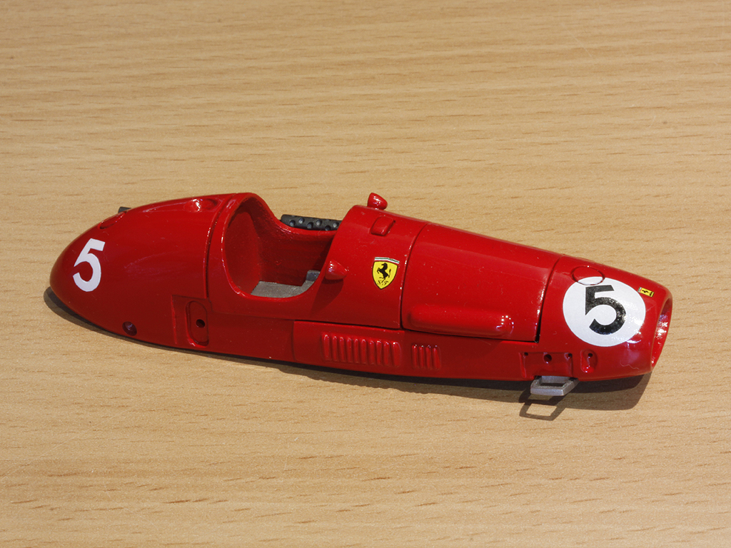

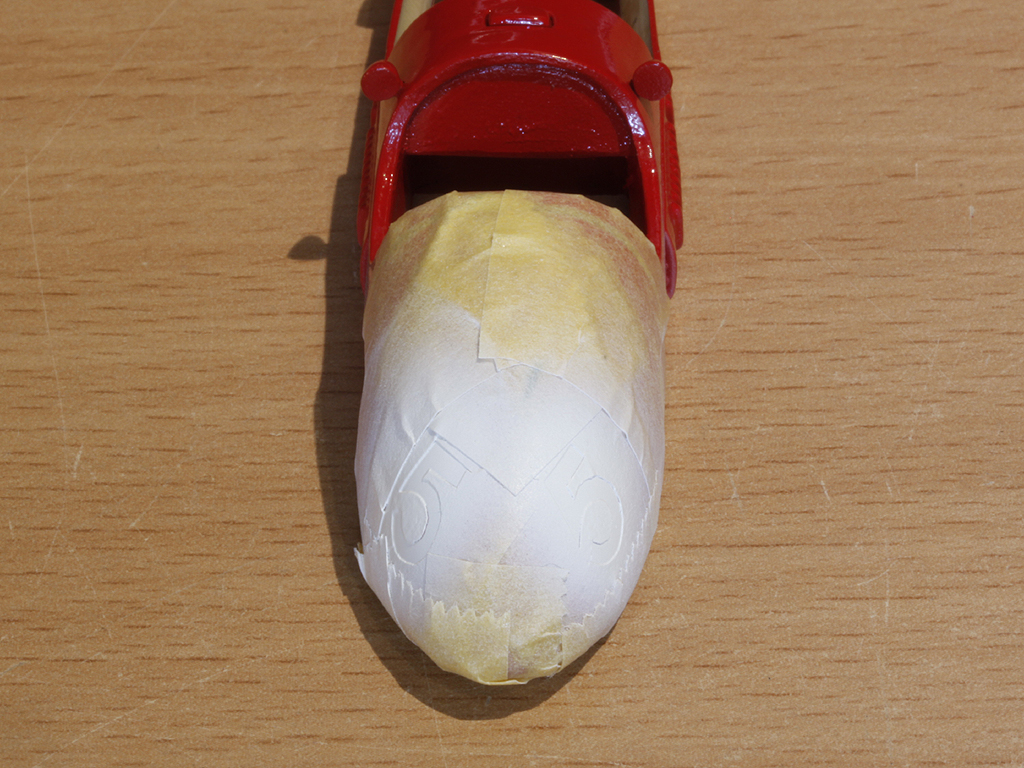

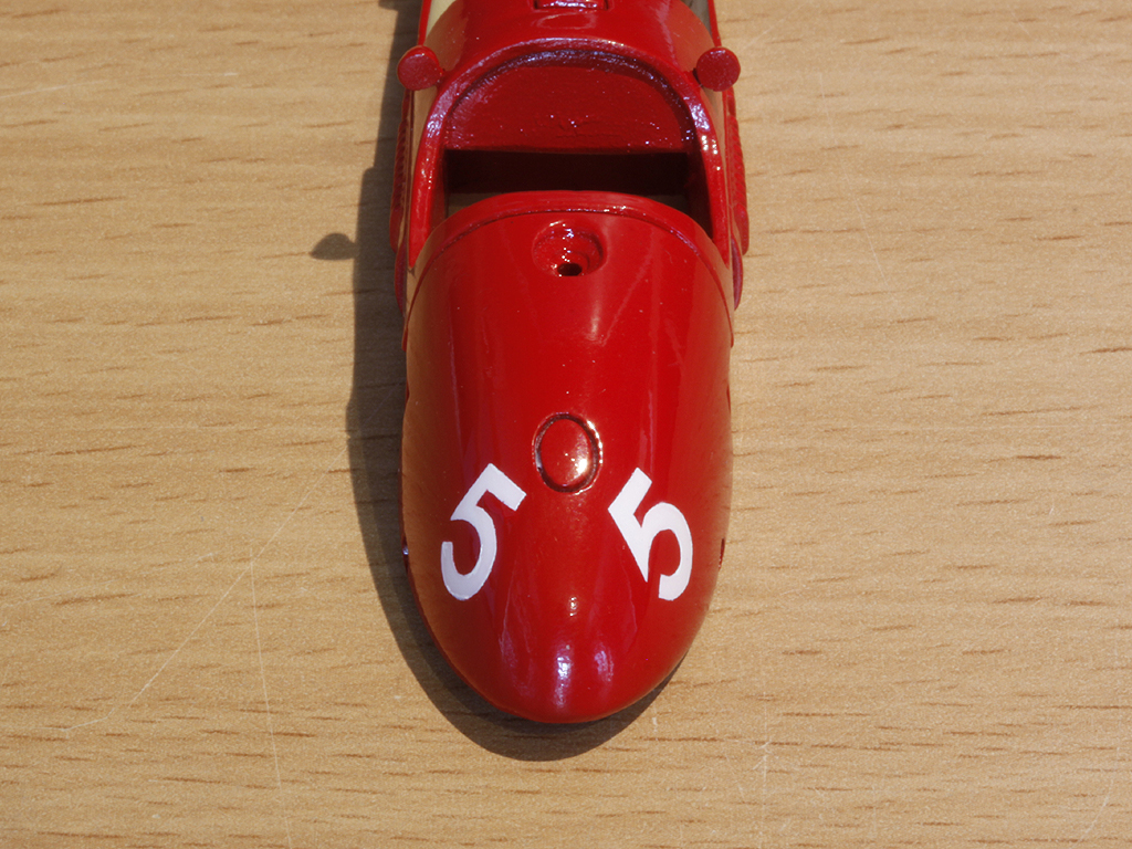

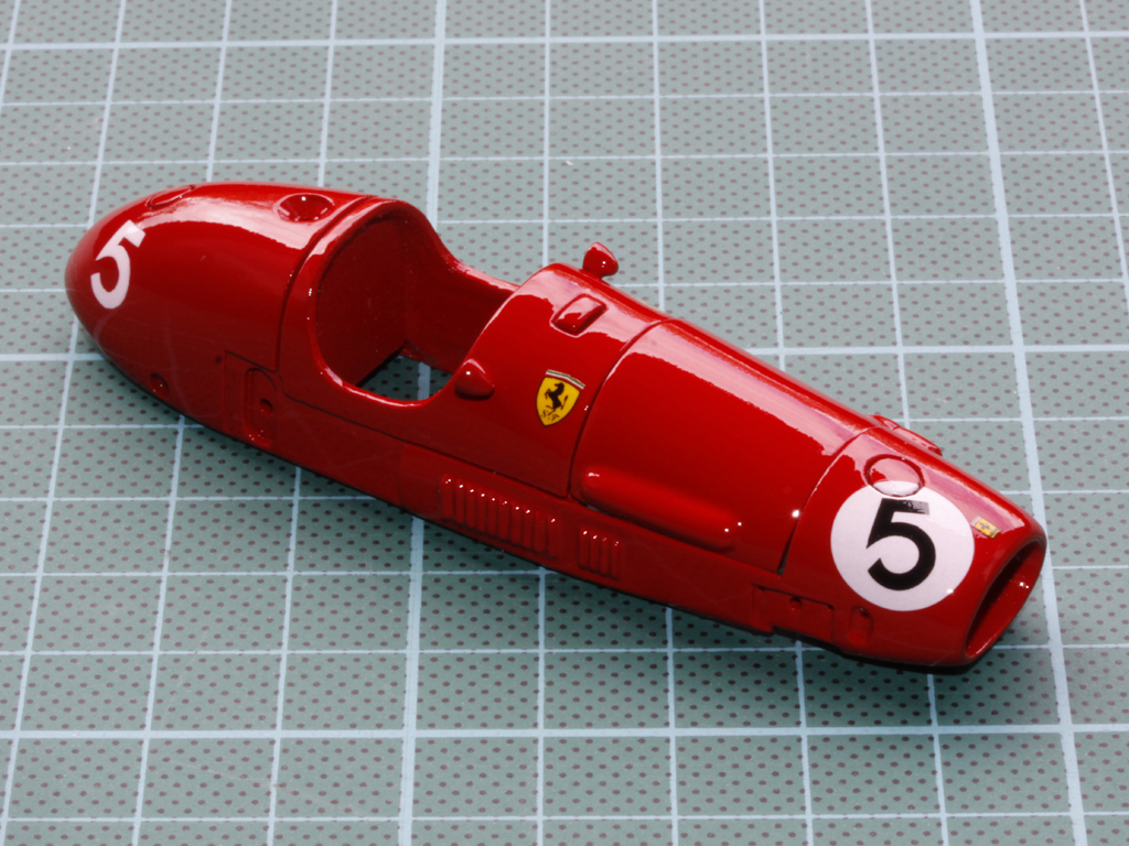

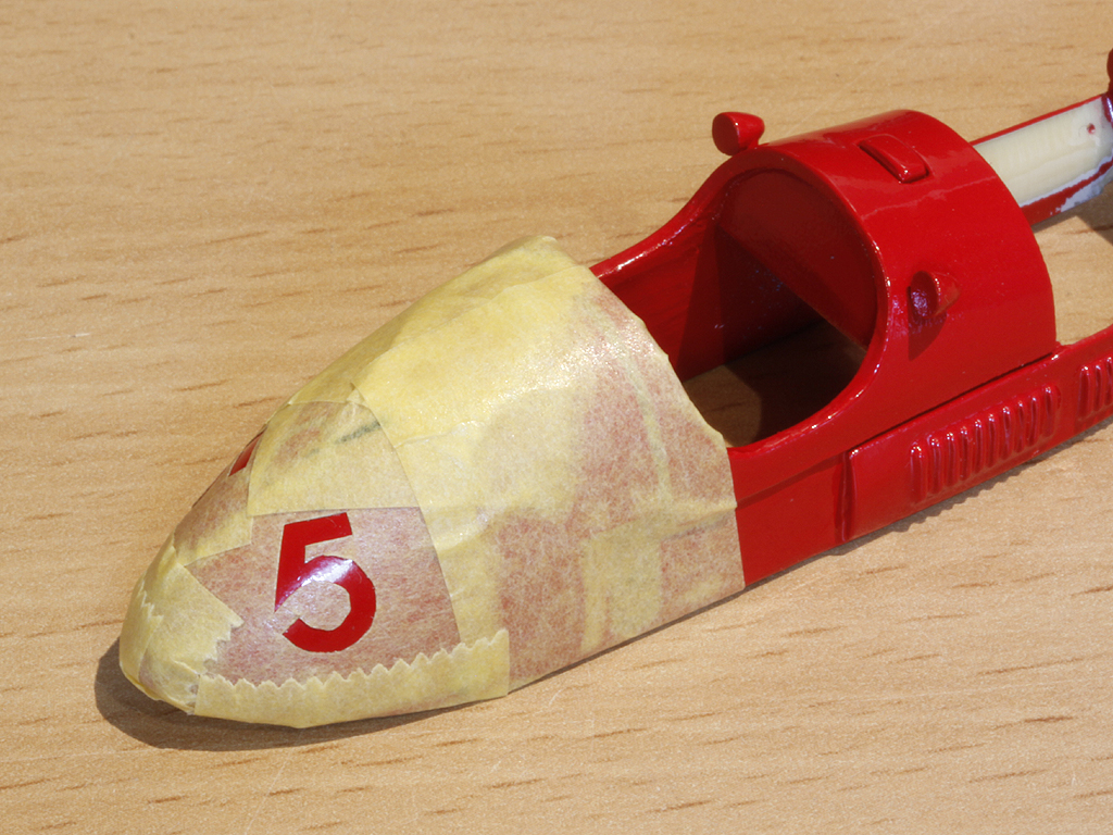

Een andere fout in de kit betreft de racenummers. In de kit zitten 3 witte cirkels met zwarte nr '5' op. De referentiefoto's tonen echter 1 witte cirkel vooraan en 2 witte nrs '5' achteraan. Dat wordt dus gecorrigeerd. Ik heb wat masking tape over de decals gekleefd en de contouren van de '5' uitgesneden. Daarna werden ze op de achtersteven van de Ferrari gekleefd.
Ik heb er meteen 2 gemaakt zodat ik alles in één keer kan spuiten.
Daarna wordt alles gespoten met Zero Paints wit (mat).
Nu maar hopen dat alles er strak uitziet als de masking tape weggenomen wordt.

Old 03-05-2013, 19:58
Dat valt best mee. Een beetje retoucheren met het penseel is hier en daar nodig, maar gezien de schaal is dit resultaat best aannemelijk.
En natuurlijk moet alles nog in de vernis gezet worden ook.
Dus moeten eerst ook de andere decals aangebracht worden.
Een werkje dat binnen de 20 minuten helemaal klaar is. De 'livery' is dan ook het vermelden niet waard

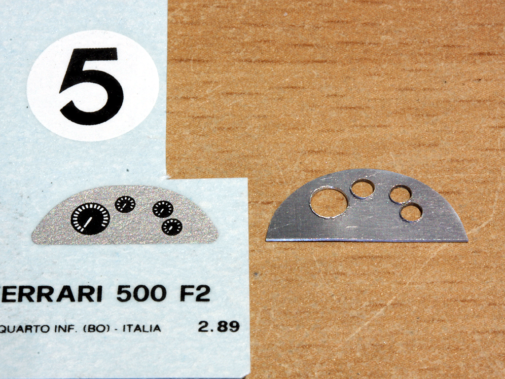

Nu is er nog 1 decal over, en dat is die van het dashbord. Maar dat ziet er niet erg realistisch uit, dus gaan we dat ook een beetje 'aankleden'. Hiervoor wordt een stuk aluminium op maat gesneden en de nodige gaten worden erin geboord met de decal als mal.
Het resultaat zou er zo ongeveer moeten gaan uitzien. Natuurlijk komen er nog wel glaasjes over de meters en komen er nog boutjes op de aluminium afdekplaat.

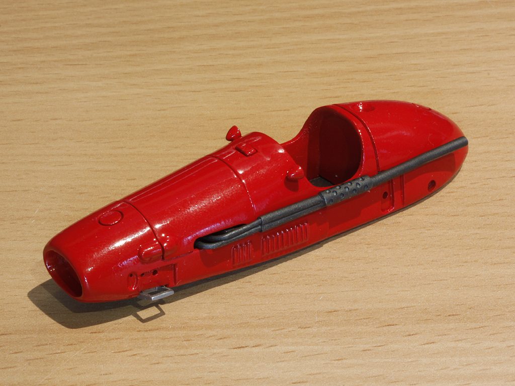

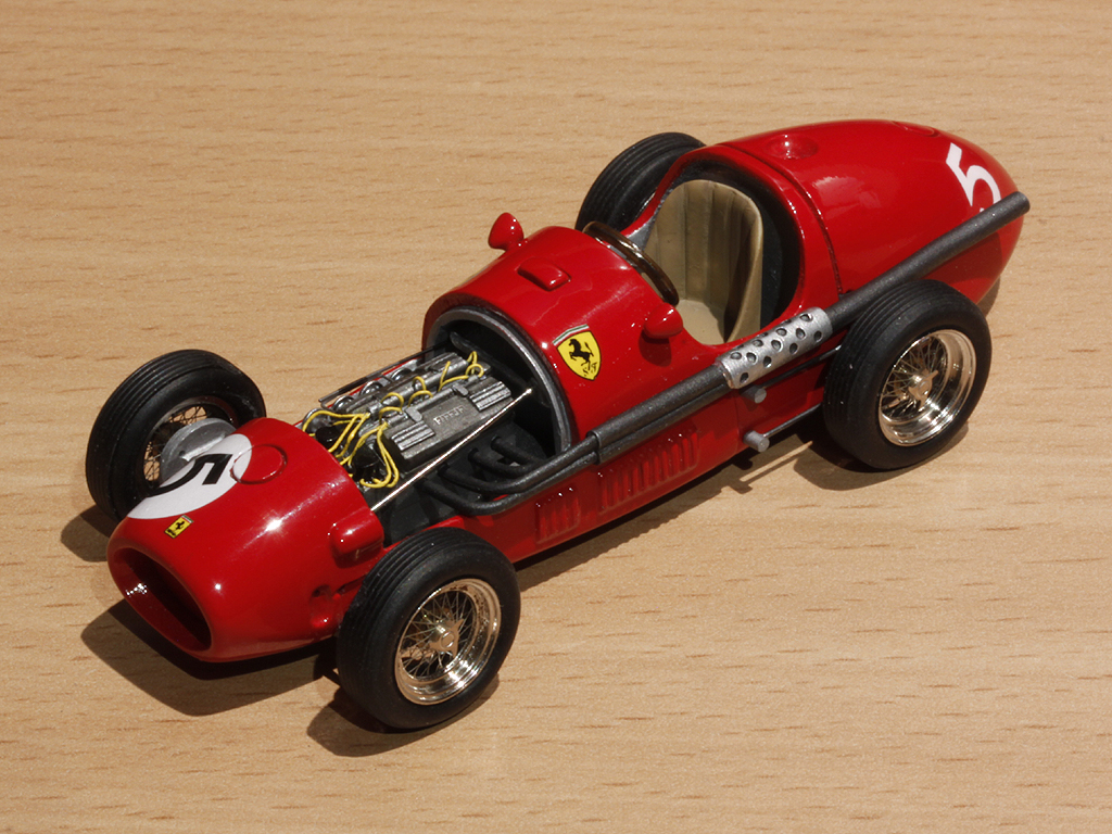

Oei, ik heb ondertussen heel wat vorderingen gemaakt en verzuimd om de fotos te posten. Rap eens goedmaken zie.

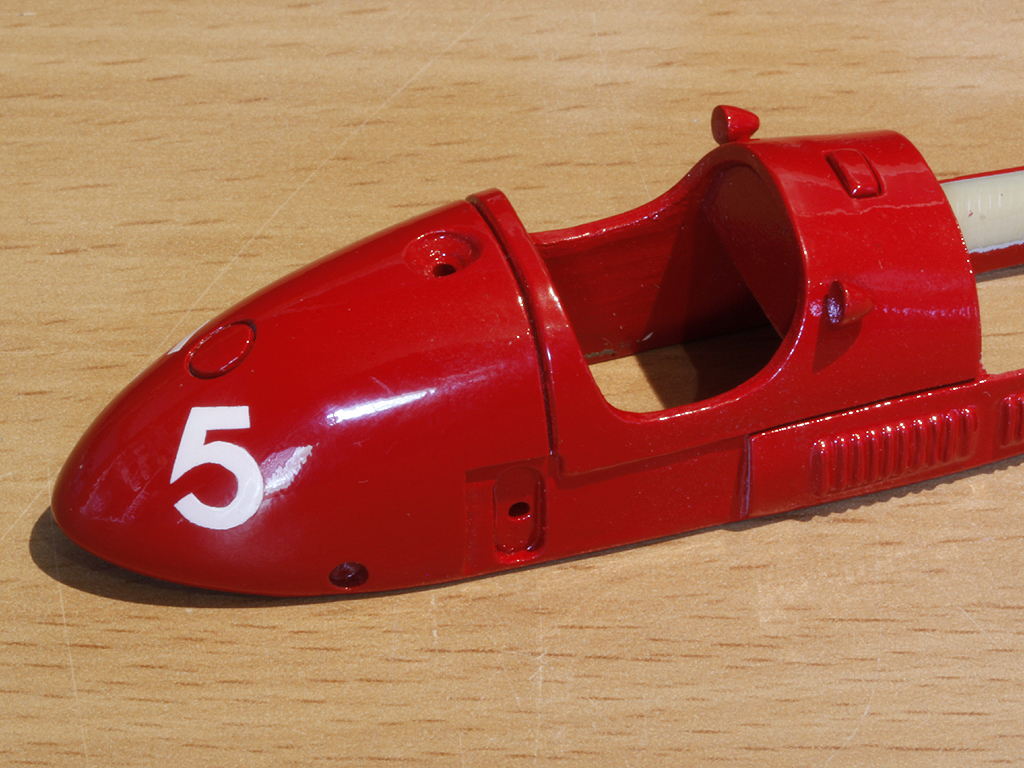

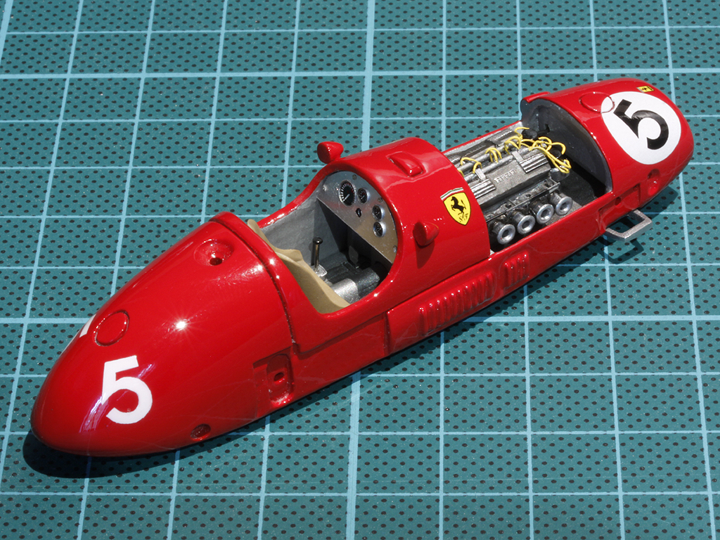

Here we go: de body werd voorzien van 2 vernislagen.
ID:	27620   Click image for larger version
ID:	27621   Click image for larger version
ID:	27622   Click image for larger version
Old 19-05-2013, 09:46

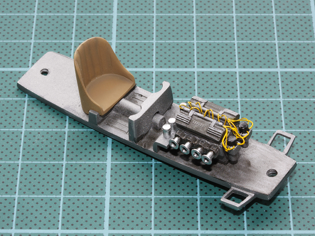

Tijdens het drogen kunnen we wat verder werken aan het chassis + motor:
En de uitlaat + wielen (elk wiel bestaat uit 7 afzonderlijke onderdelen):

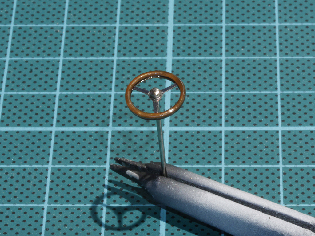

Nadat de body gedroogd is kunnen we hem aan de binnenkant aluminium schilderen, waarna het chassis en body aaneen bevestigd worden:
Het stuur wordt ook al geassembleerd en geschilderd:

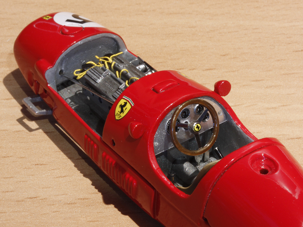

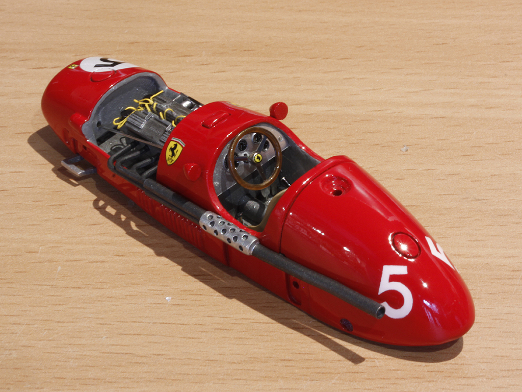

Old 19-05-2013, 09:51
Detail van de cockpit na assemblage:
Monteren van de uitlaat:

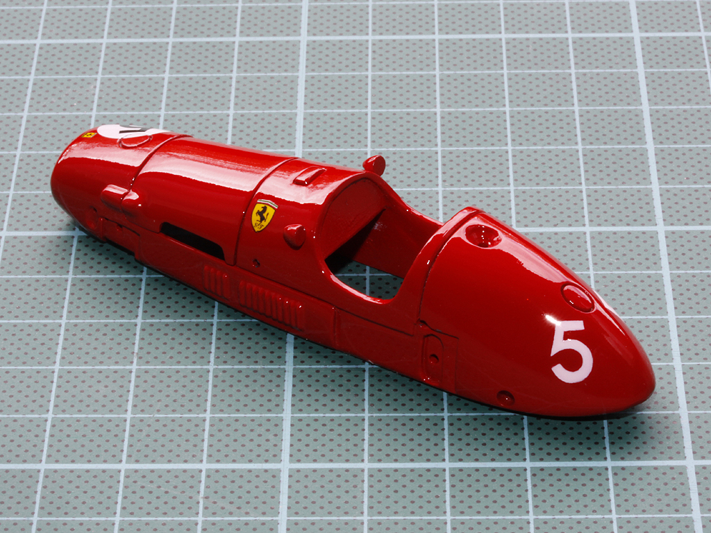

Foto's van het model tot nu toe:
Uiteindelijk kunnen de wielen voor het eerst gedryfit worden:
