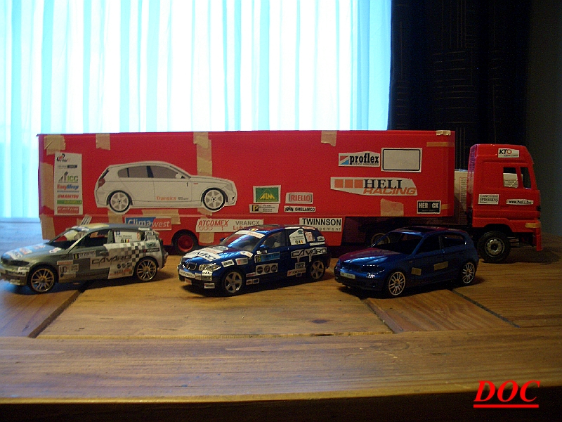

De laatste tijd krijg ik geregeld de vraag of ik nog wel bouw. Als ik vraag waarom? krijg ik steeds hetzelfde antwoord : omdat we geen wip`s niet meer zien op de paddock. Tja, dan maar weer eens een wip openen voor deze mensen.

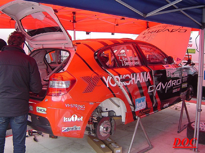

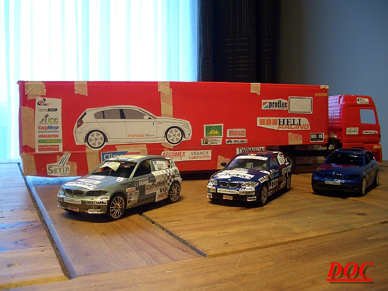

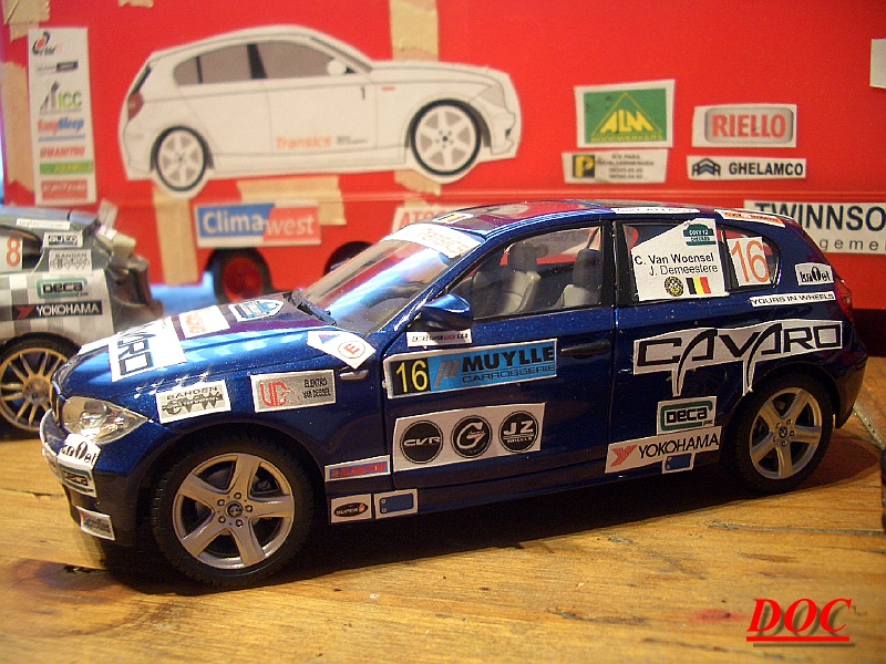

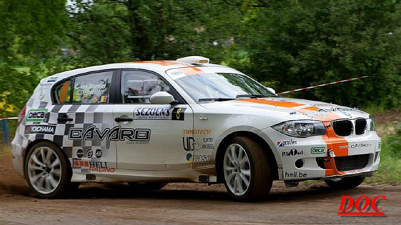

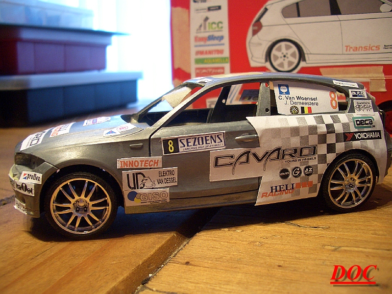

En wat voor eentje. Ladies and Gentlemen, dit word het Chris Van Woensel - Justine Demeestere - Smid Racing - Heli Racing mega project!!! Dit word een gigantisch project. 3 BMW 1 series ombouwen naar de Rally versies. De Abrex- cararama die-cast body`s vormen een goede start. Het model ziet er prima uit maar veel werk is er wel aan. Dakvenster moet weg, ophanging verlaagd, voorbumper moet aangepast en achterbumper moet aangepast. En daar deze BMW`s straatversies zijn moet het volledige interieur van de rallywagens gescratched worden. Van links naar rechts de 3 versies die gebouwd gaan worden : 1) Sezoensrally 2012 2) Omloop van Vlaanderen 2012 3) word normaal de Wallonie 2013 versie. Voor de omloop versie zijn heb ik nog velgen nodig, die zijn ondertussen onderweg vanuit Singapore, ik vond in Europa geen velgen meer. Op de achtergrond de Heli truck. Het is niet de originele truck maar ik heb gekozen voor een trailer - truck combinatie omdat ik deze kwa grootte beter passen vond bij de 3 BMW`s. Verwacht in deze build geen wekelijkse updates want dit gaat een project van lange duur worden. Ik weet zelfs nog niet eens hoe ik het spuitwerk van de Omloop versie ga aanpakken. Dat zal gaandeweg uitgezocht worden. Nu maar eens eerst naar de Wallonie om extra foto`s te maken want het is me al opgevallen dat de nieuwe BMW toch wel wat afwijkt van de oude. Ondertussen ga ik al beginnen met de body`s te ontlakken en de eerste aanpassingen uitvoeren.
Het gaat dus om devolgende versies :

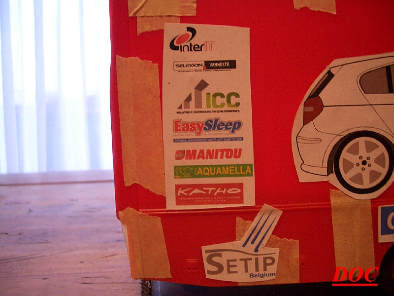

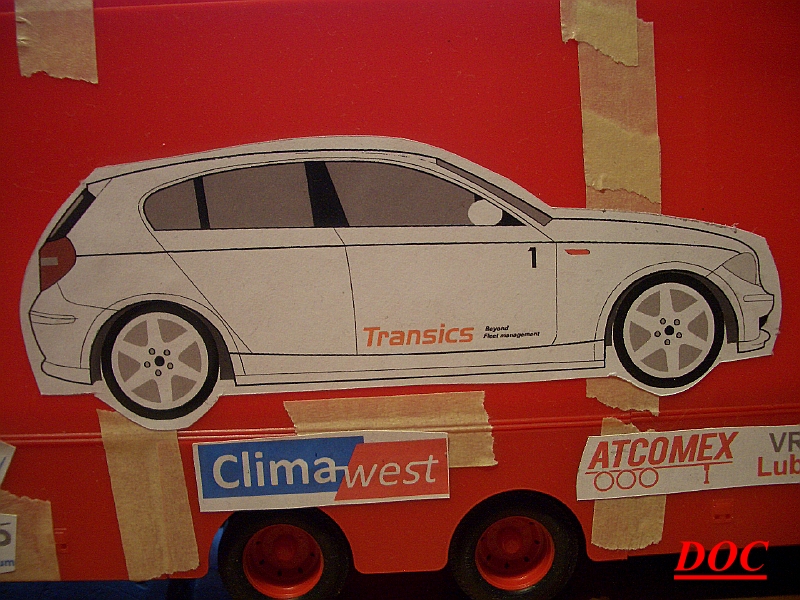

En zover zit ik nu, de livery`s van de truck, sezoens-, en omloopversie zijn klaar en liggen op dit moment bij mijn drukker. De wallonie versie moet uiteraard nog getekend worden.

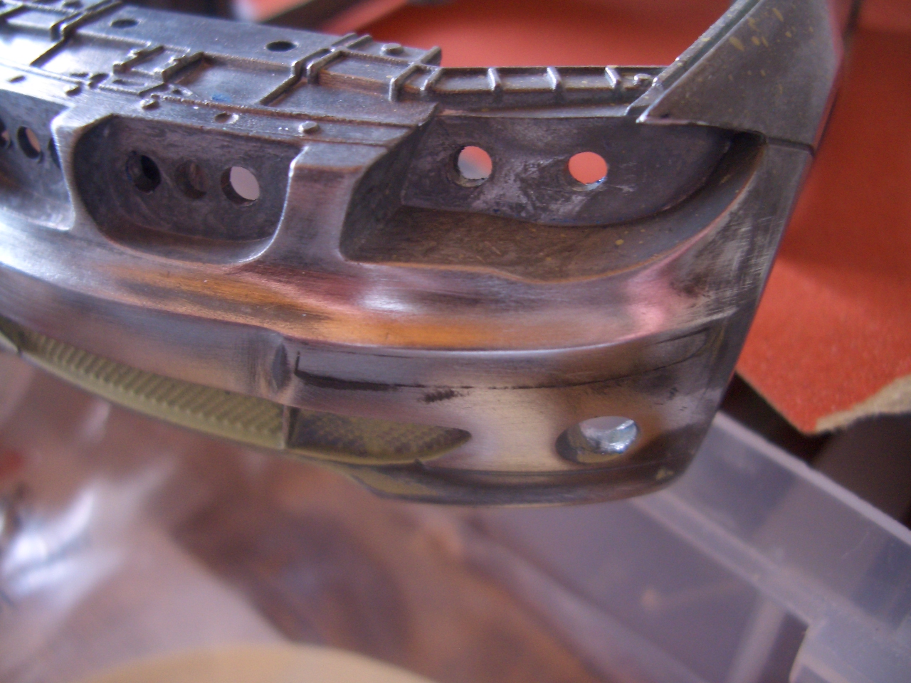

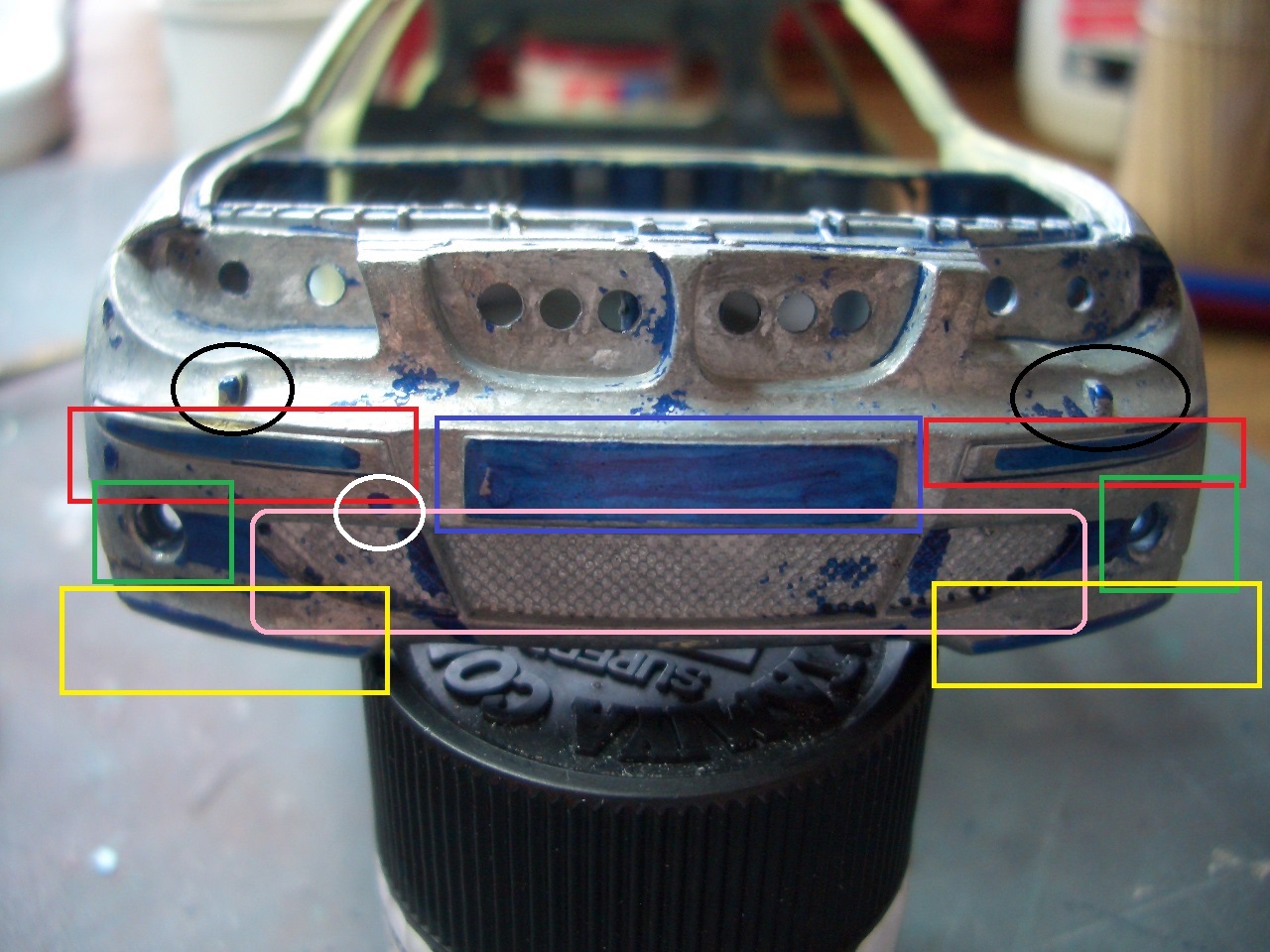

We gaan maar eens beginnen aan de voorbumper. Op het eerste zicht leek het werk wel mee te vallen. Bij het bestuderen van de foto`s kwam ik tot de conclusie dat hier toch wel veel werk in gaat kruipen.
Rood : De stootbumpers moeten verwijderd worden
Blauw : De nummerplaathouder moet verwijderd worden.
zwart : De, ik denk, sproeiers voor de koplampen moeten verwijderd worden.
groen : Origineel zitten hier lampjes in. Deze moeten verwijderd worden en de opening moet groter gemaakt worden.
wit : Hier komt een opening waarvoor achteraf een sleephaak word gescratched.
geel : De bumper moet ontdaan worden van de kleine frontspoilers, deze zitten niet op de echte rallywagen.
roze : Dit word het meeste werk. De volledige grill moet weggefreezed worden en er moet een nieuwe gescratched worden.

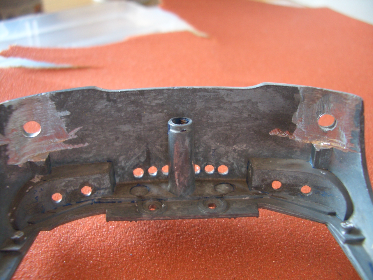

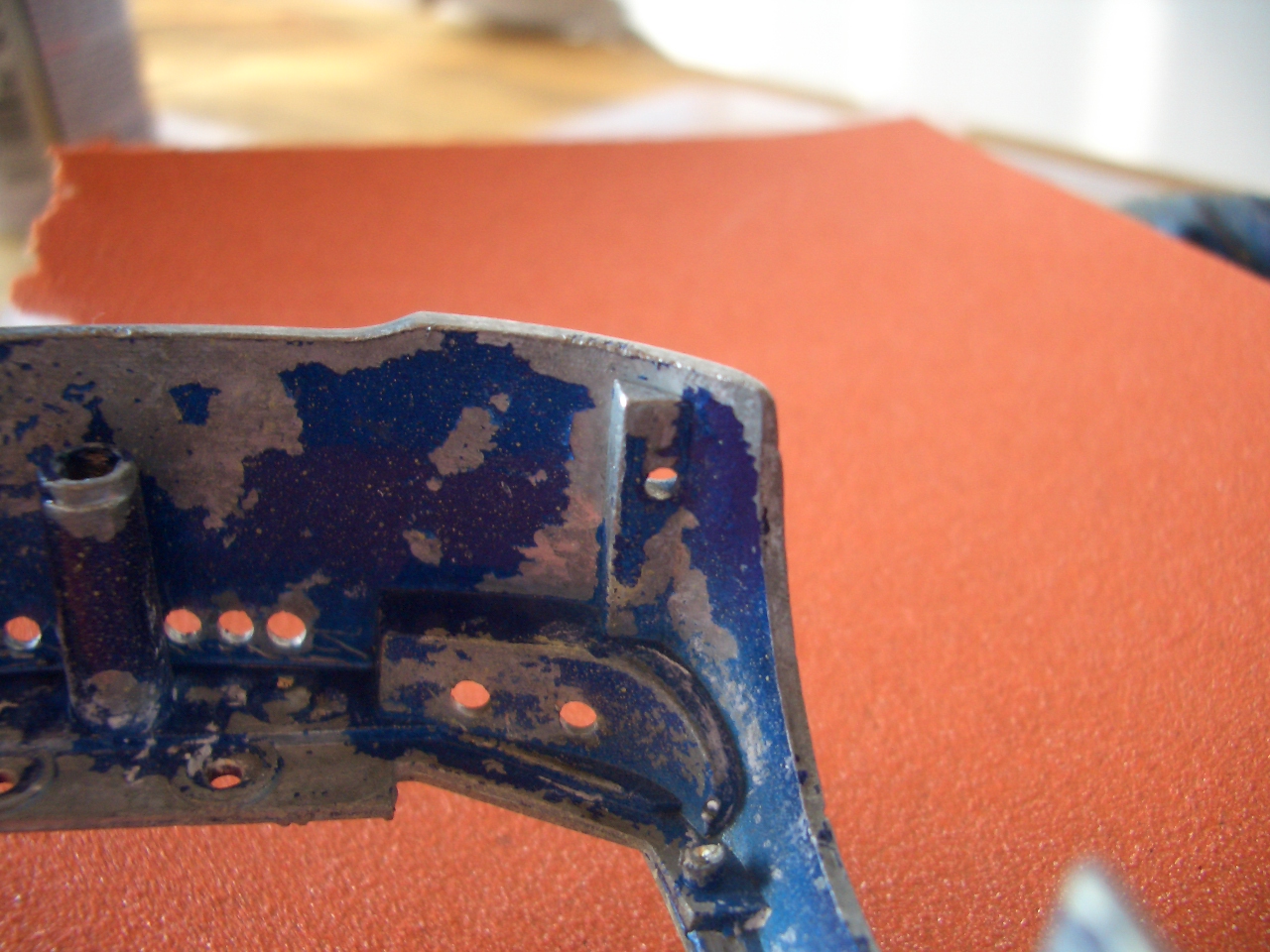

Ik ben tussendoor begonnen met de gemakkelijkste werkjes.
Om te beginnen heb ik de stootbumpers weggewerkt, de nummerplaathouder verwijderd, en de koplamsproeiers verwijderd.
Dan ben ik begonnen met het wegwerken van de lampjes in de voorbumper. Hier komt een luchtopening te zitten waarvan de opening groter en minder diep is dan deze van de die cast. Probleem is dat er nogal wat metaaloverschot zit in de binnenkant van de body.
Dit heb ik allemaal weggehaald,
Daarna heb ik opening wat groter geveild, resultaat :
Dit gaan we nu bij de 2 andere body`s ook doen.
