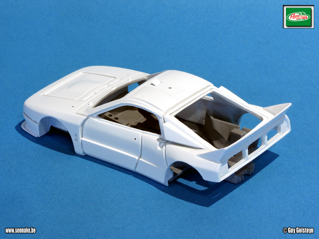

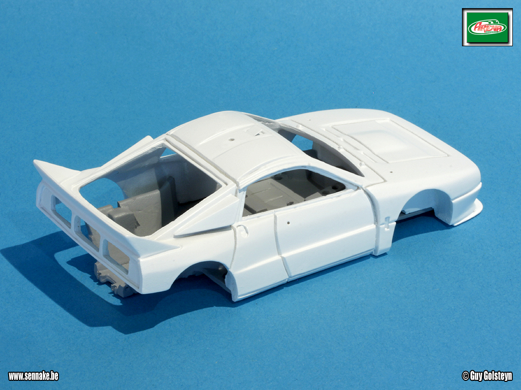

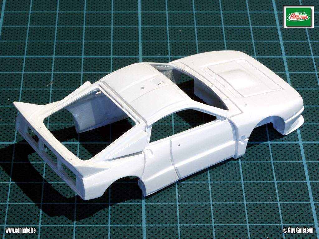

Om de balans een beetje in evenwicht te houden bij het bouwen van een Droogmans auto, heb ik besloten om tegelijkertijd zijn rechtstreekse concurrent van die tijd (en van de bewuste 24 uur van Ieper 1986) ook te vertegenwoordigen door de Lancia 037 te bouwen van Snijers.
De Arena kit is pas uitgekomen. In feite is het een 'rebox' van een oudere Racing43 kit met andere decals. Op de doos staat trouwens dat je er de versie kan mee bouwen die de 1984 Haspengouw Rally won, maar dat is een fout: Snijers reed in 1984 niet eens met een Lancia maar met een Porsche 911 SCRS. Wel is het zo dat Snijers de Haspengouw Rally won in 1985, en het is van deze wagen dat de decals ook in de doos zitten. Bovendien zitten er ook decals in om de wagen mee te bouwen waarmee Snijers in 1986 2e werd in de 24 uur van Ieper. En dat is de Lancia die ik wil bouwen.

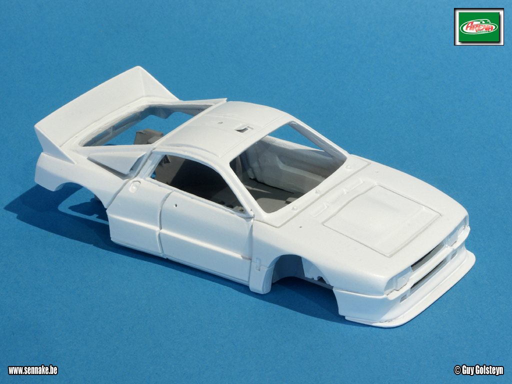

Tot nu toe heb ik de body al opgekuist en in witte primer gezet, en het chassis in grijze primer gezet...

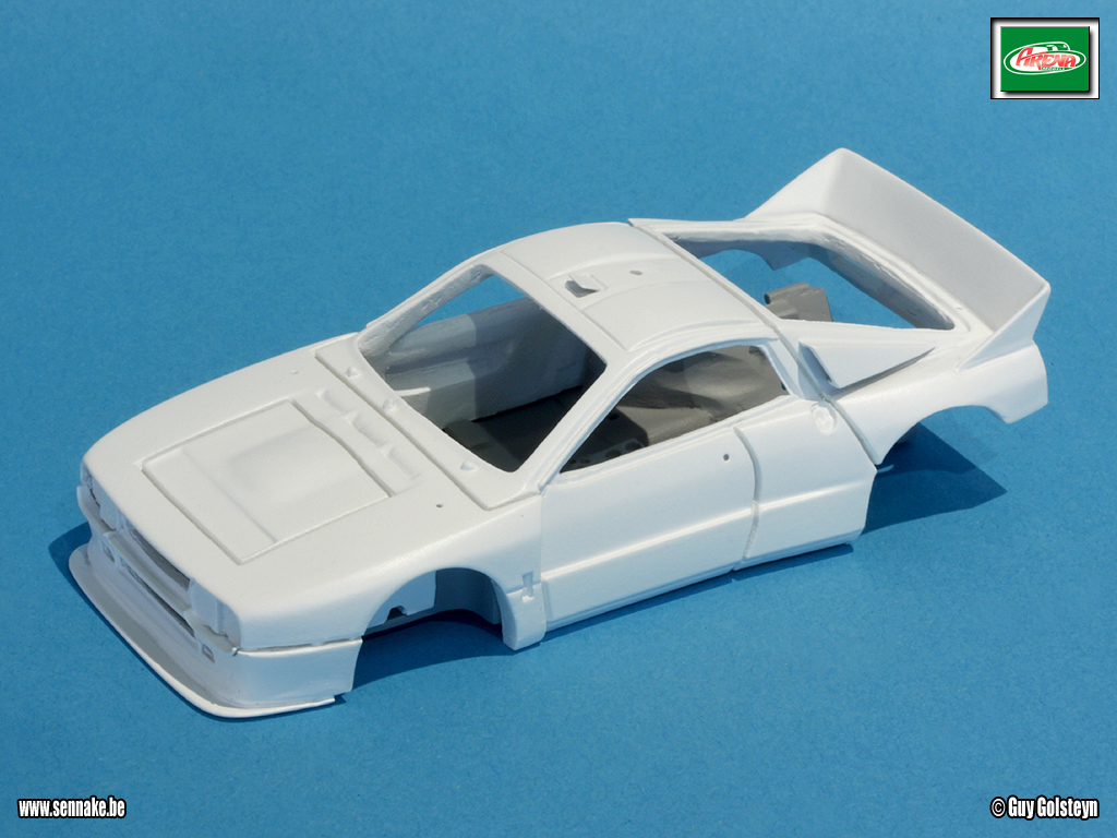

In 86 zit er wel een voorste lip op de 037, maar deze is wel echt groot hé
Old 20-08-2013, 22:36
Daar heb je 100% gelijk in Gery:
En daar gaan we direct iets aan doen zie
Eerst wat fotokes van de wit gespoten body:

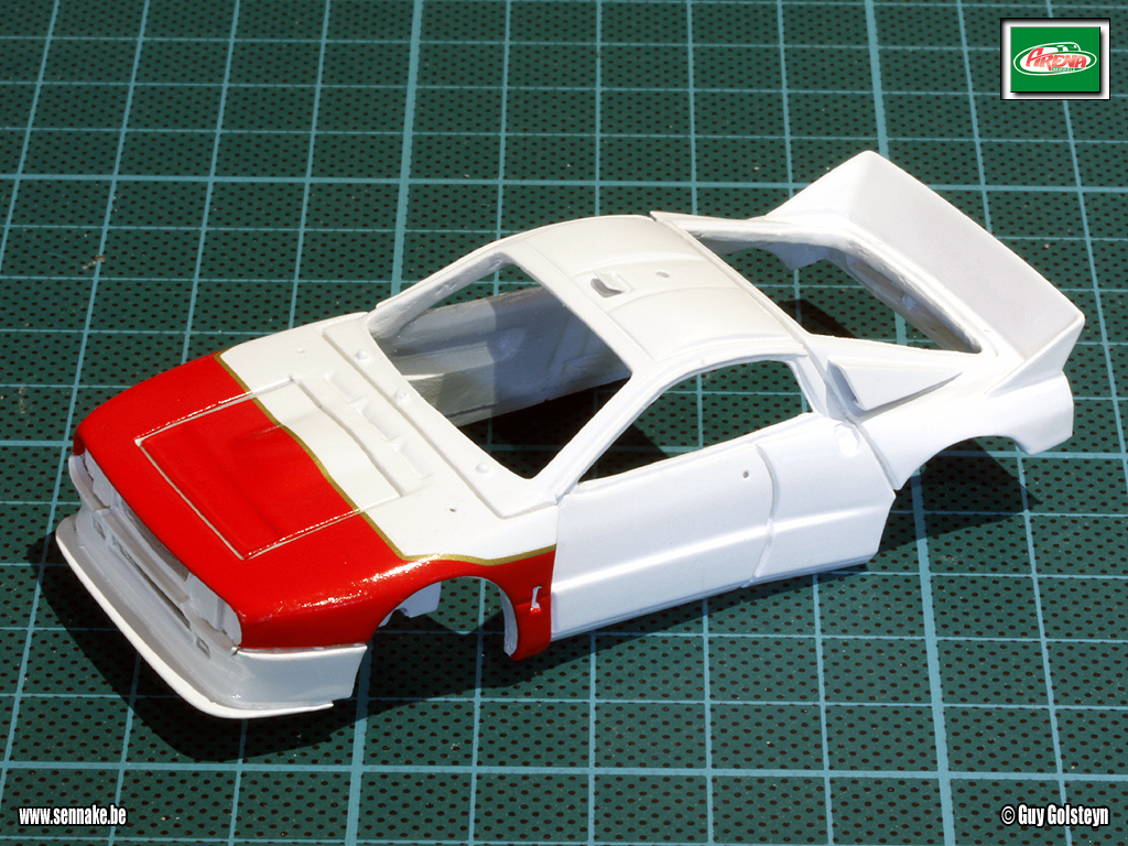

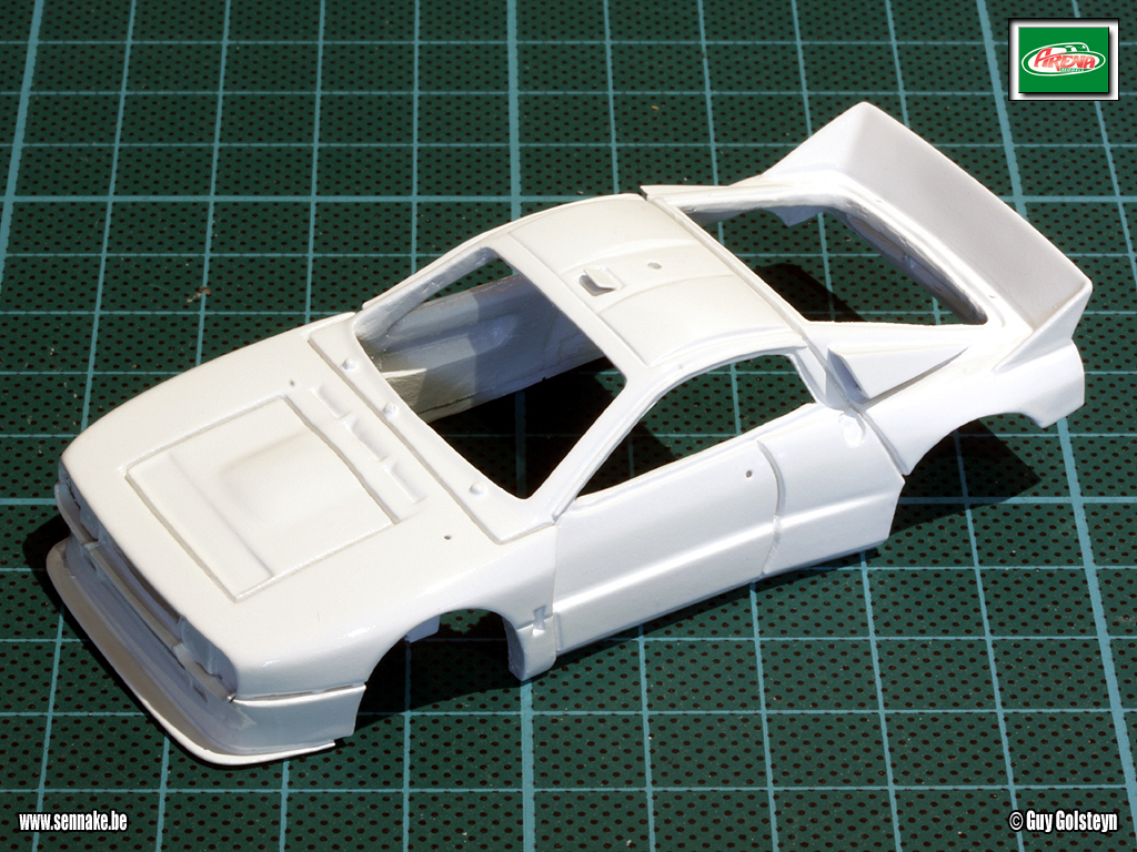

Old 20-08-2013, 22:41

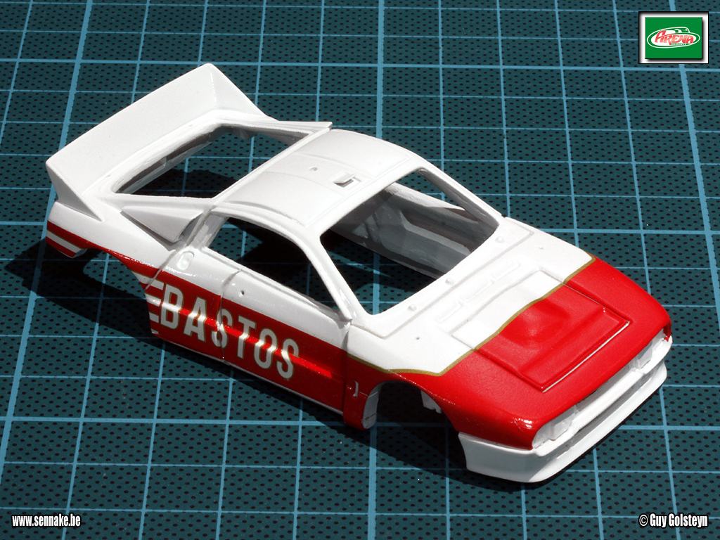

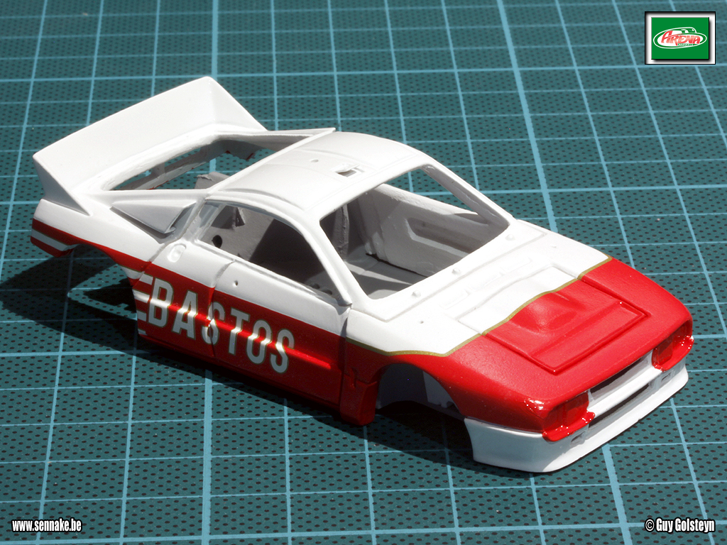

Vervolgens had ik de keuze tussen ofwel het rood spuiten, ofwel de decals gebruiken. Aangezien op de decals aan de zijkant het woord 'BASTOS' al gedrukt staat heb ik ervoor gekozen om de decals te gebruiken. Dat betekent niet dat er geen enkel onderdeel rood gespoten moet worden, want met name de voorste lip, de radiatorgrille, een koelrooster boven op de neus, de zijschorten van de Lancia, en weet ik wat nog allemaal zullen met rood aangevuld moeten worden. En dan heb ik het nog niet over het bijstippen van de plaatsen waar de decal niet kan komen...
Maar goed, first things first: ik ben begonnen met de voorste decal.
En het is hier dat me de grootte van de voorste lip ineens opviel, en wat meer is: in de kit zit een mooi foto-ets exemplaar van de lip die je eerst apart rood kan spuiten en vervolgens op een meer bescheiden manier onder de bumper kan kleven...
ID:	27979   Click image for larger version

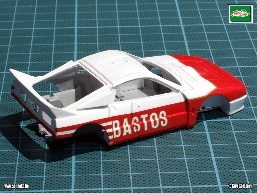

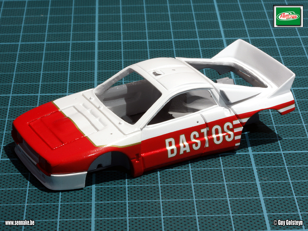

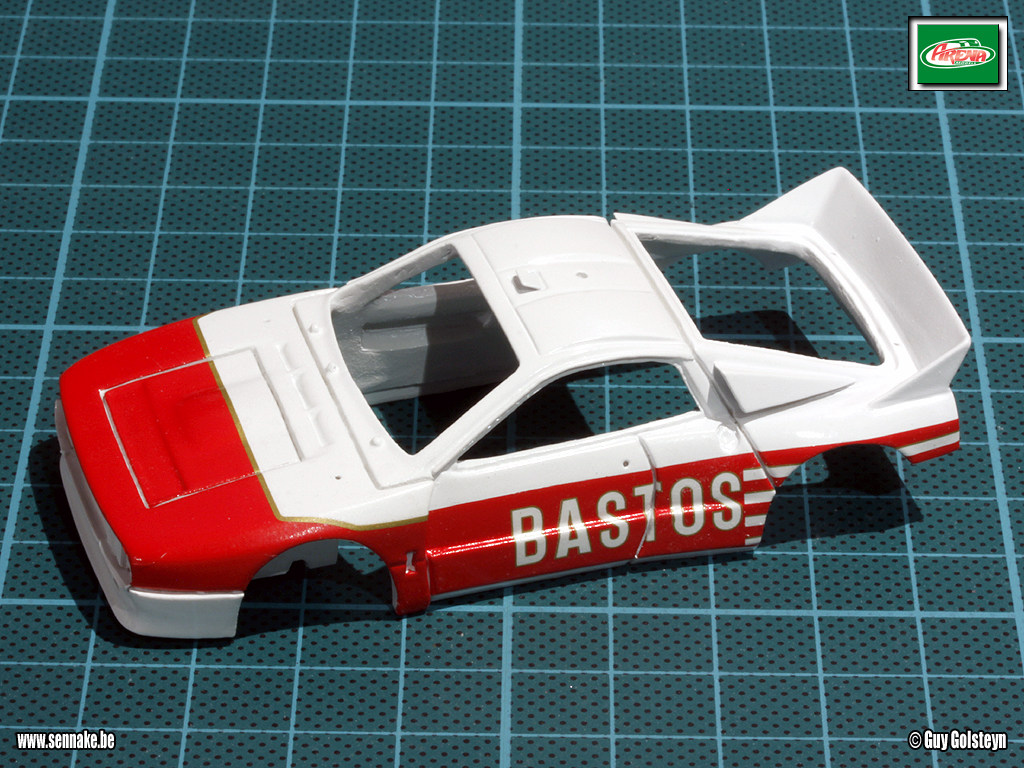

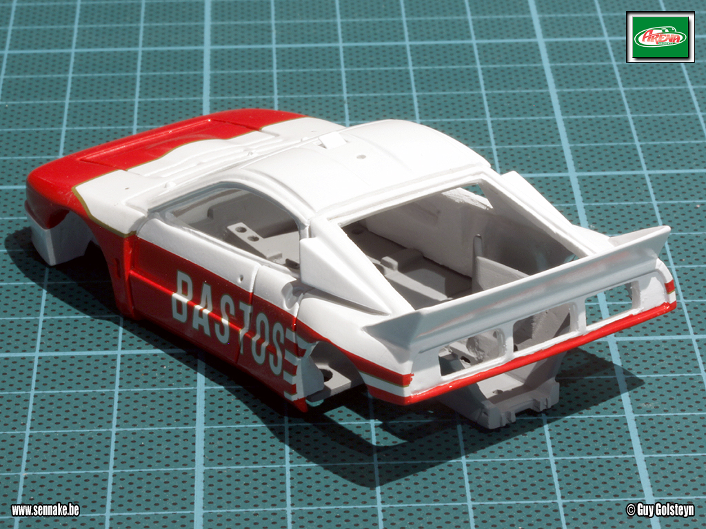

Old 20-08-2013, 22:43
En dus heb ik hem er af geschuurd. Probleem opgelost, zowel van de grootte van de lip als van het spuiten van de lip
Vervolgens heb ik de decals aan de zijkanten aangebracht. Nu mag de body een nachtje drogen en dan kan het aanvullen van de rode verf beginnen...

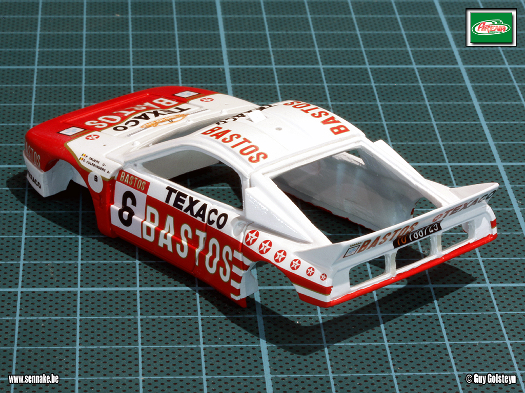

Old 23-08-2013, 16:43

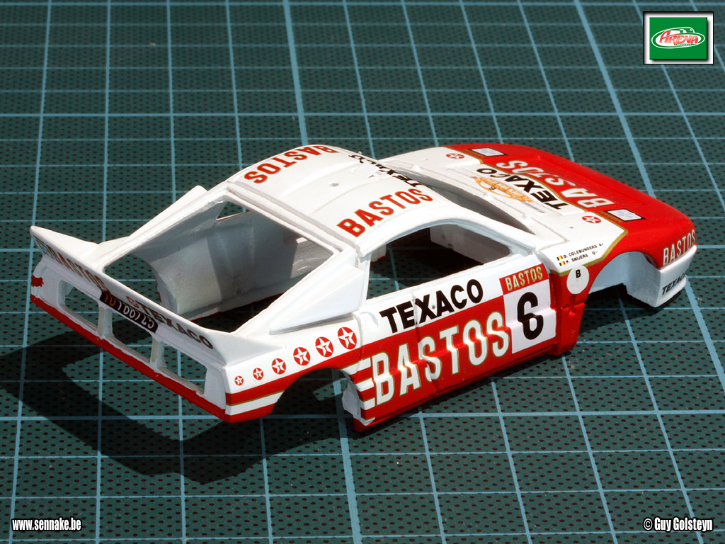

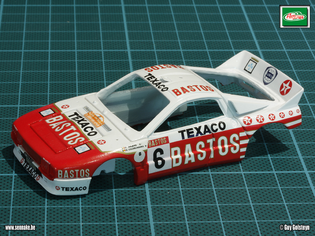

Vooraleer verder te gaan met het decallen, worden eerst alle onbedekte oppervlakken in het Tamiya TS-49 bright red geschilderd waar nodig. De decals zijn ontworpen voor een 1985 Lancia, en in 1986 waren er grotere rode oppervlakken, die dus als decal ontbreken.
Maar de Tamiya verf komt perfect overeen met de decals.
Het enige probleem op dit moment is dat de verf en de decals niet dezelfde glans vertonen, maar dat wordt later opgelost met een laag vernis.
Eens de rode verf overal gedroogd is kunnen we verder gaan met het plaatsen van de decals.

Old 23-08-2013, 16:45
Op sommige plaatsen zoals de radiatorgrille en koelopeningen moest ik al foto-ets onderdelen aanbrengen omdat de decals er overheen gekleefd dienen te worden.
Ook het racenummer op de rallyplaat moest aangepast worden. Terwijl de wagen duidelijk met nr 6 reed staat er op de ralltplaat een klein nummertje '2' gedrukt. Onbegrijpelijk en natuurlijk foutief. Maar met wat witte verf en een klein decalletje afkomstig van een oud Tamiya 1/24 decalvel bracht soelaas. Helemaal onderaan op zo'n decalvel staat namelijk altijd het jaar waarin het gedrukt is, en laat dat cijfertje nu net de juiste grootte hebben
De grote moeilijkheid bij het decallen van deze Lancia is de juiste plaats te vinden voor de decals. De tekening op de instructies toont namelijk enkel de 1985 versie.
Grootste uitdaging hierbij was het vinden van de exacte plaats voor de 20 Texaco logo's, die als 20 aparte decals op het vel zitten in verschillende groottes, en dan komen referentiefoto's handig van pas
