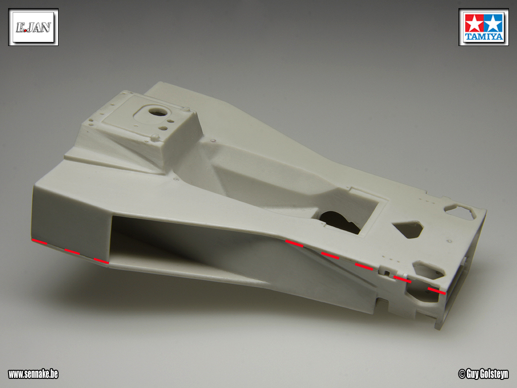

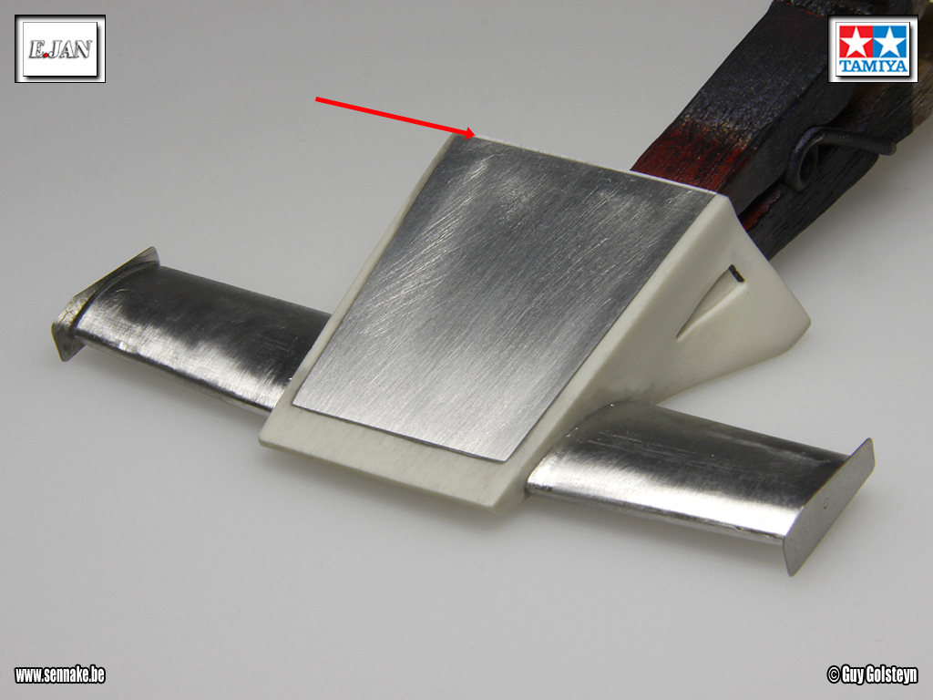

Eerste werk: het uitlijnen van alle verschillende bodyparts. Aangezien ze allemaal een verschillende breedte blijken te hebben komt er al meteen heel wat schuurwerk bij kijken. Daarna heb ik de metalen cowling geschuurd en gepolisht.

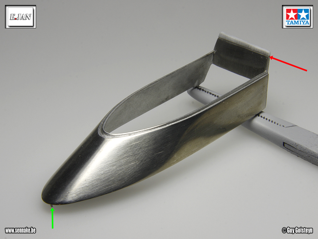

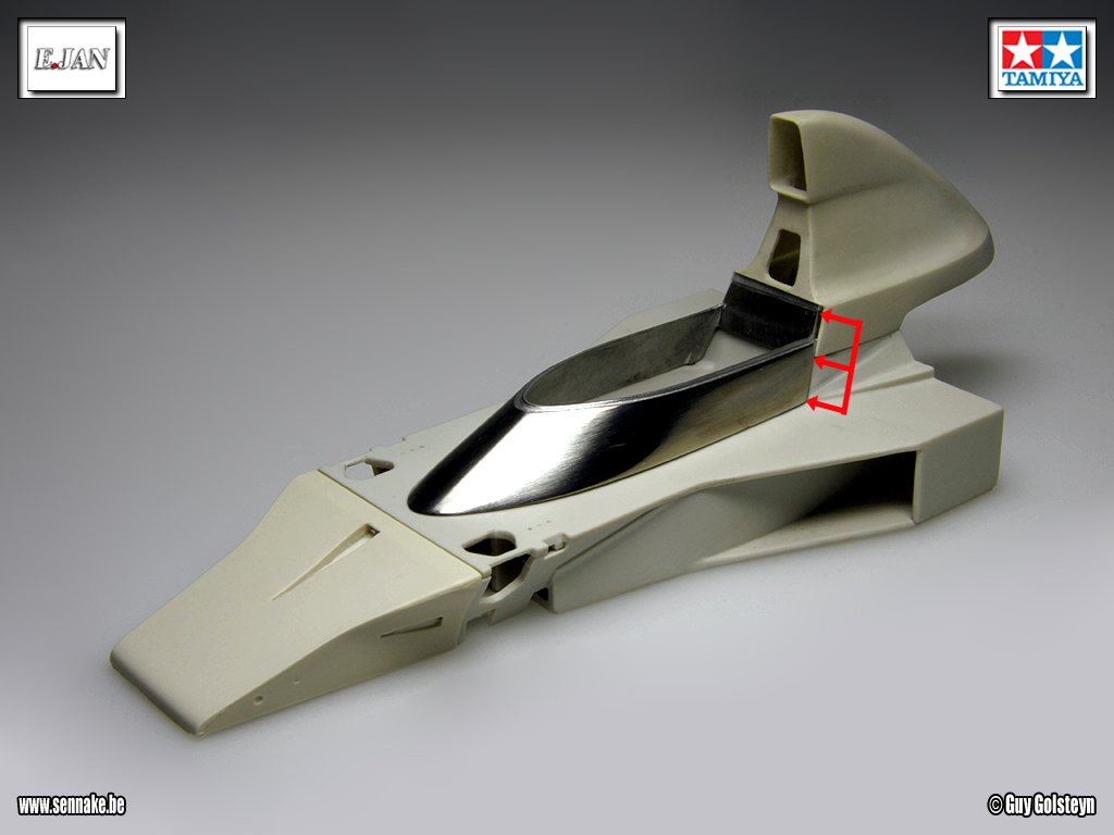

Vervolgens moest die cowling ook aangepast worden omdat de achterste wand niet echt horizontaal staat en dus niet paste onder de airscoop. Met wat plasticard is dat ook opgelost.

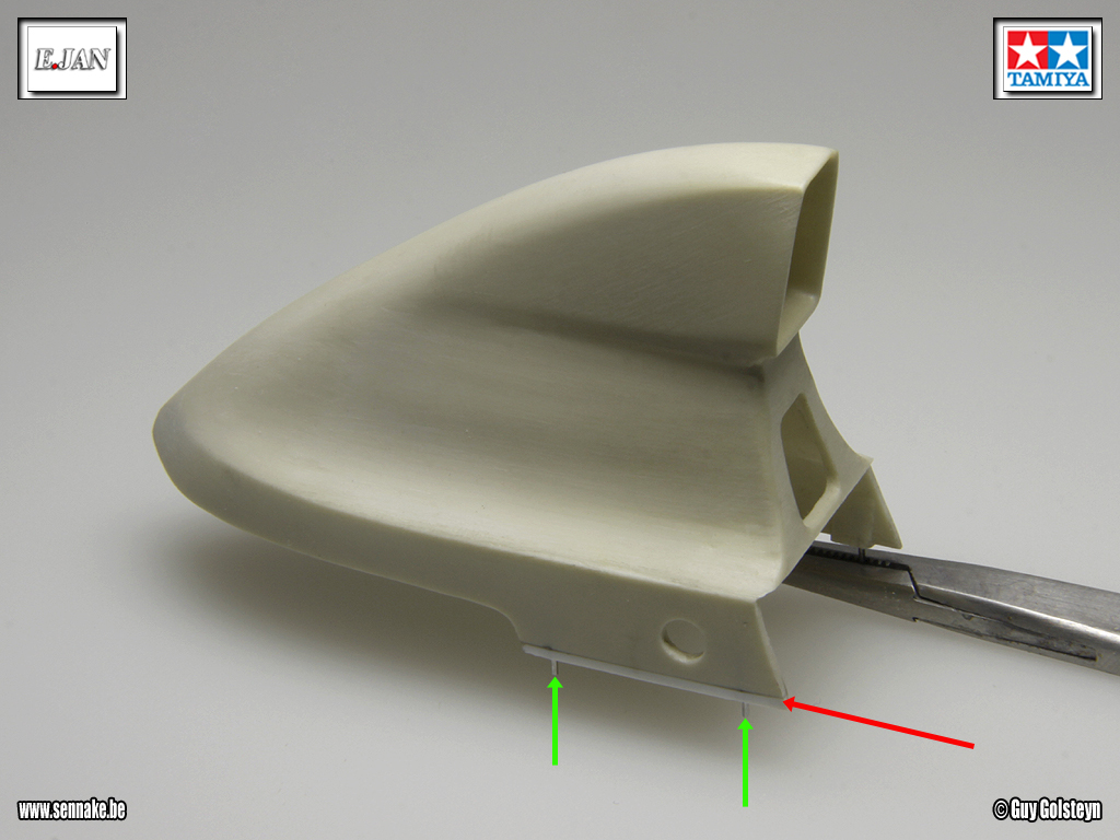

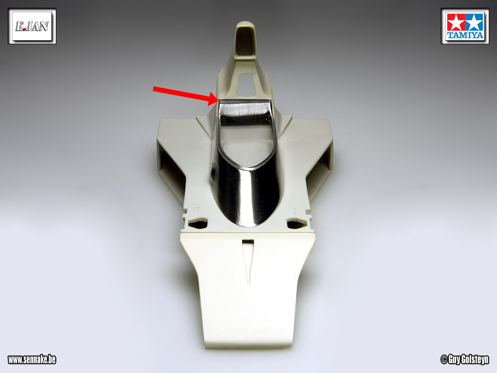

Deze airscoop heeft op zijn beurt ook weer aanpassingswerken nodig. Het viel me op dat ze zowel in bovenaanzicht als in vooraanzicht niet recht stond. Om dit euvel op te lossen heb ik een stuk plasticard aan de rechterzijde toegevoegd, wat er voor zorgt dat de scoop recht staat in vooraanzicht. Daarna heb ik alle bevestigingspunten weggesneden en vervangen door metalen pinnen. Daarna werden de overstemmende gaatjes dichtgemaakt, uitgelijnd en weer uitgeboord. Nu staat de airscoop ook in bovenaanzicht recht. Eigenlijk schandalig dat zulke ingrijpende aanpassingewerken noodzakelijk zijn bij een (trans)kit die 175 euro kost!

Onderaan was de witmetalen basisplaat een beetje te kort, wat met wat plastic strip opgelost werd.

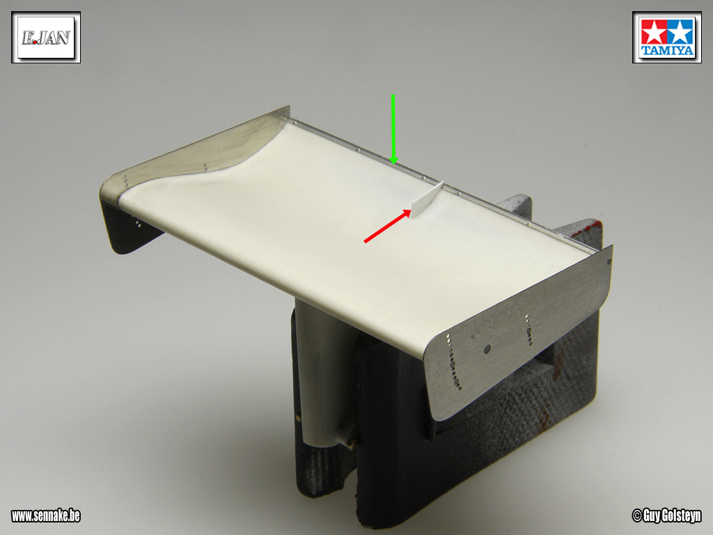

De achterspoiler werd vervolledigd met een plasticard stukje dat niet in de kit voor handen was. Dan werden de PE eindplaten en de Gurney flap bevestigd. Deze laatste dient metaalkleur te blijven, dus heb ik ze gemaskeerd met BMF.

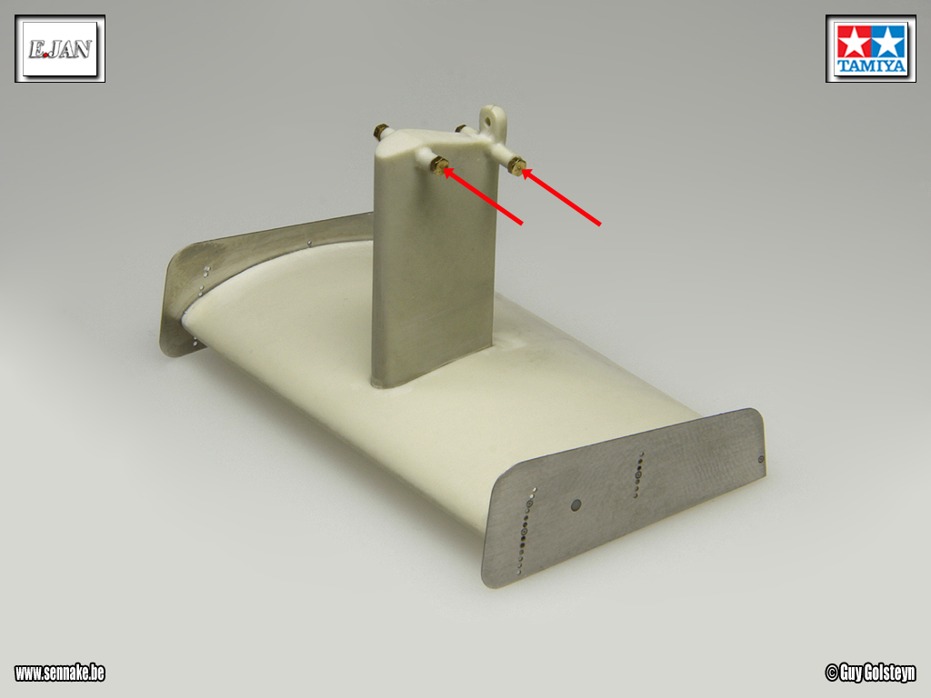

De steun onder de achterspoiler werd meteen ook maar vastgekleefd om gemakkelijker de boel te kunnen vasthouden. De resin bevestigingspinnen werden ook hier verwijderd en vervangen door (echt werkende) boutjes van Knupfer.

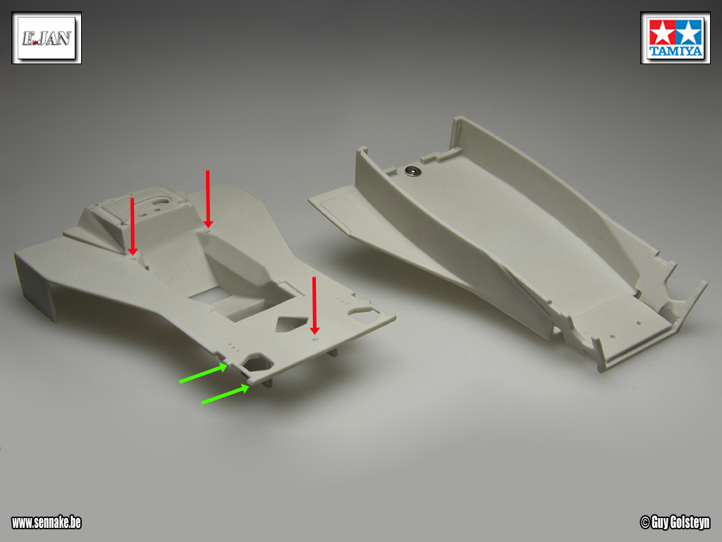

De bevestigingspinnen van de cowling werden ook allemaal vervangen dus moesten de overstemmende gaatjes in de body eveneens opgevuld worden en terug uitgeboord (kleinere diameter). Ook enkele uiteinden van de body werden aangepast om perfect te passen op de onderzijde van de body.
I heb even overwogen om de twee helften van de body aan elkaar te kleven om de naad achteraf niet te vertonen die er in het echt ook niet was, maar ik heb het idee laten varen omdat dit voor serieuze complicaties zou zorgen bij de bouw van de McLaren die ik niet direct opgelost kreeg. Tenslotte heb ik dit bij de Tamiya McLaren van 1976 destijds ook niet gedaan en het valt niet echt op. Dus behou ik de bouwmethode die door E. Jan gesuggereerd wordt.
