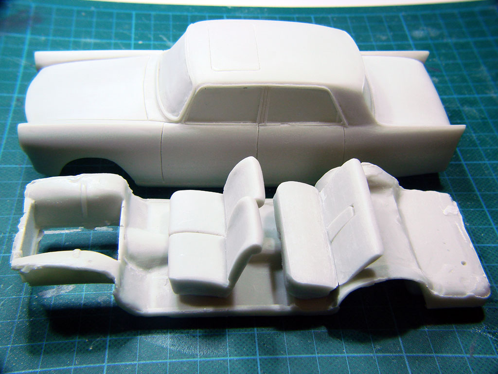

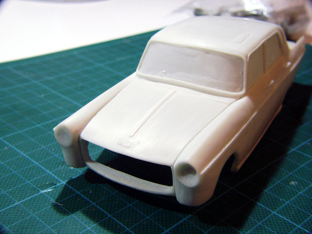

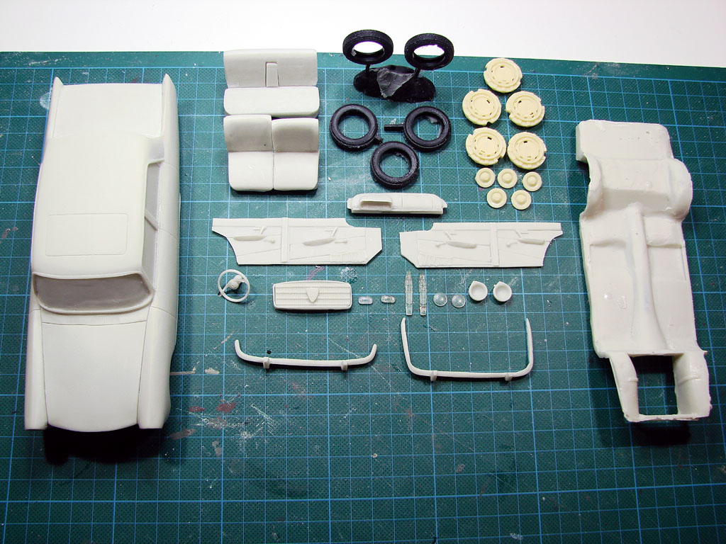

Terwijl de laatste 2 onderdelen voor de Citroën liggen te drogen ben ik begonnen aan een full-resin kitje van het merk Air-Trax.
Dat is een artisanale kitbouwer uit Finland die interessante auto's op de markt brengt, dingen die je nergens anders zal vinden. Ik heb bij hem trouwens ook 2 Panhards besteld ...
Wanneer je "artisanaal" zegt, dan weet je impliciet ook dat je er je werk aan gaat hebben. Dat is hier niet anders. het voordeel van de exclusiviteit wordt dikwijls recht evenredig teniet gedaan door de ruwheid van de afwerking. Maar goed, het is een uitdaging als een andere, dus gaan we ze aan.
De foto's van de kit zoals hij uit de doos kwam (de eerlijkheid gebiedt me te zeggen dat op het ogenblijk dat die foto's werden genomen al een beetje schuurwerk is voorafgegaan).

Old 21-01-2014, 23:19
En nog enkele:

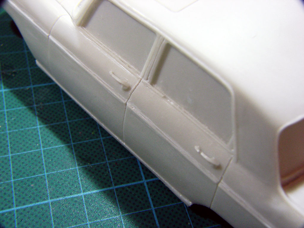

Omdat alle detail op de body vrij ruw uitziet, de klinken zelfs niet compleet waren doorgegoten en de deurdrempels sowieso moesten worden bijgewerkt met verlies van detail als gevolg, heb ik besloten alles weg te schuren en opnieuw te vertrekken vanaf een cleane body.

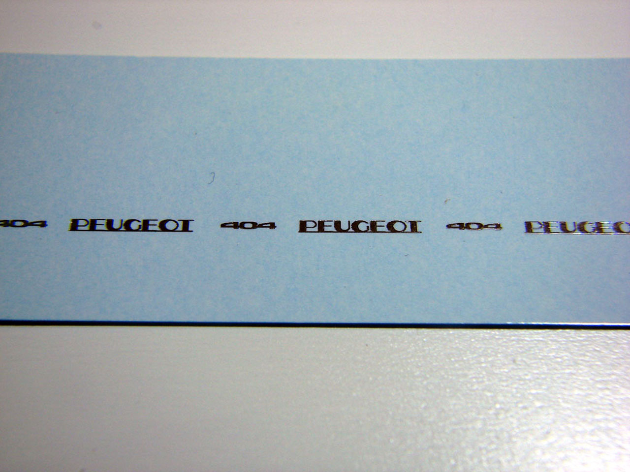

Het is de bedoeling de badges op motorkap en kofferdeksel te printen in zilver. De sierstrips op de zijkanten kunnen ofwel in dunne strips alu worden gedaan, of ze kunnen geëtst worden, dan moet ik nog even bekijken.
In ieder geval zal er geëtst worden vermits ik de radiatorrooster en het logo voor er op liefst van al zou willen vervangen door iets deftigs.
De deurklinken zou ik willen scratchen in messing en/of etsdelen.
Een en ander zal een beetje afhangen van het resultaat van enkele tests.

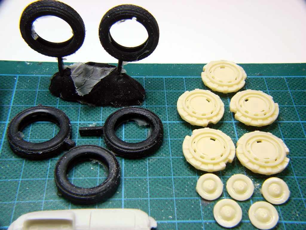

Ik moet nog even vermelden dat de wielen niet de originele kitwielen zijn. Die werden afgegoten van een andere kit, net als de banden die in rubber werden gegoten.
Met 1000x dank aan mijn "brother in crime". Hij snapt het wel (en een hoop anderen waarschijnlijk ook)

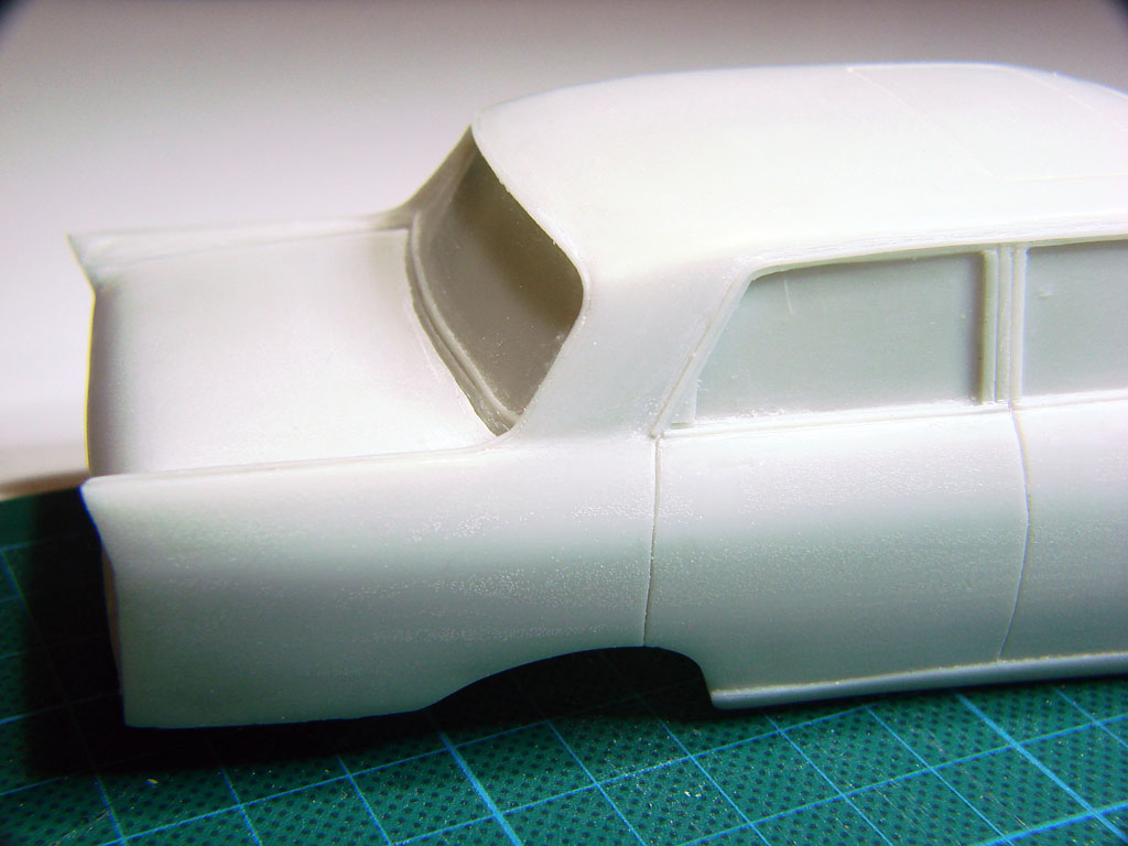

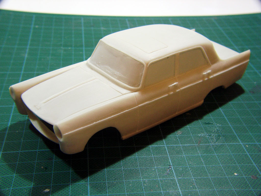

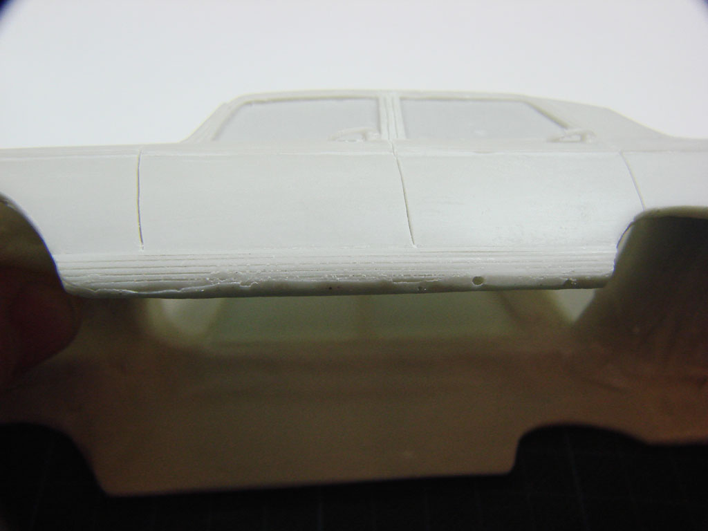

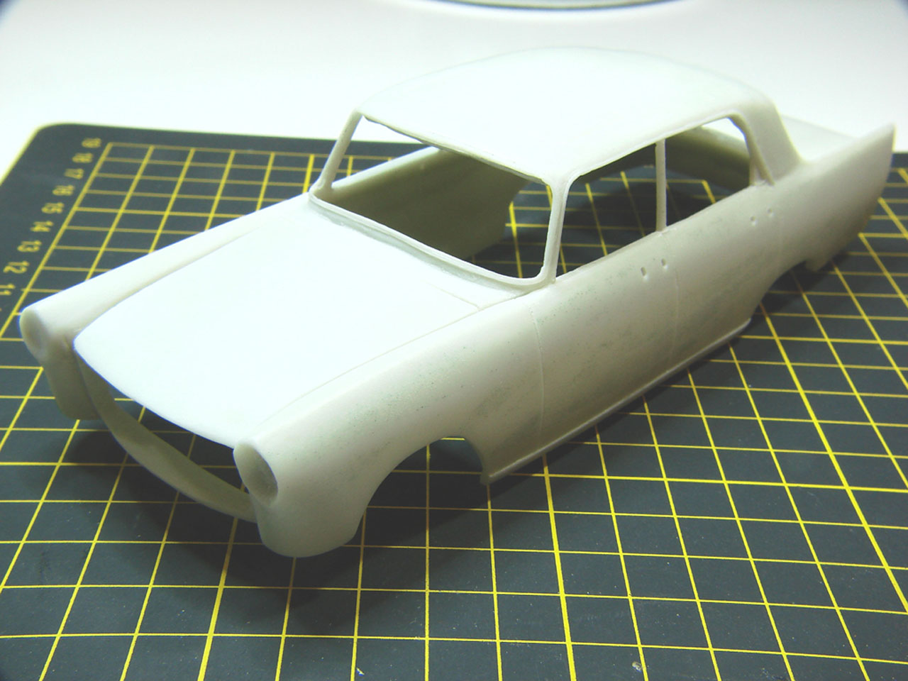

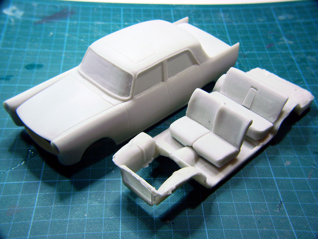

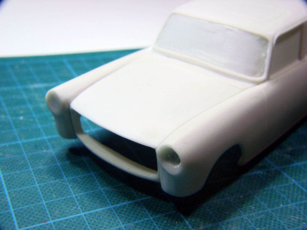

Na dagenlang schuren en polijsten heb ik weer iets om jullie te tonen.
Op foto 1 zie je een algemene stand van zaken.
Grosso modo kunnen we zeggen dat :

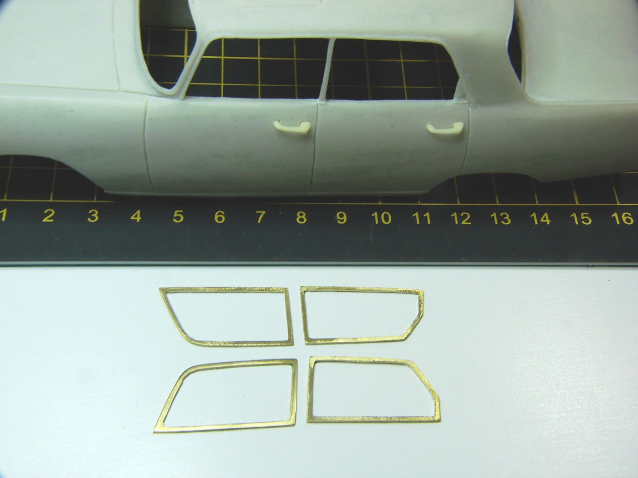

- de ruitomlijstingen voor de zijruiten van het model zijn weggeschuurd wegens onvolkomenheden op de resin body die te moeilijk bleken te repareren,
- voor de zij- en achterruit heb ik het risico niet genomen om ze weg te schuren omdat vooral de voorste stijlen dan wel erg dun zouden worden. Daarbij moest ik nieuwe omlijstingen voorzien uit messing die wegens de gebogen vorm vrijwel zeker voor pasproblemen zouden zorgen.
- de optie om een mal te maken voor de ruiten is opgegeven. Na wat denkwerk met enkele collega's en de beslissing om een ander materiaal te gebruiken voor de ruiten is voor een andere oplossing gekozen.

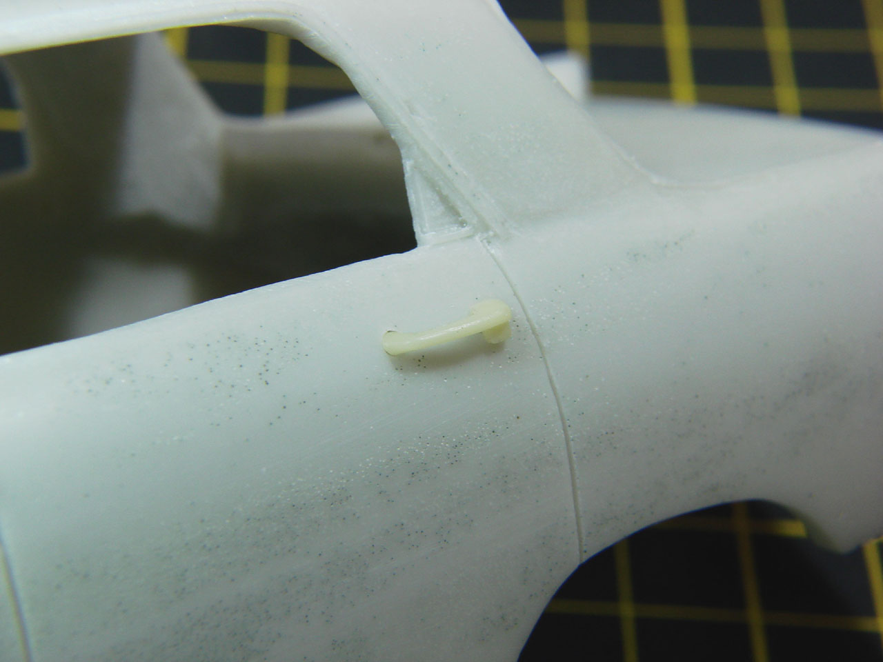

- deurklinken die door onze Patrick werden afgegoten (van een BMW godbetert ...) blijken een perfecte vervanging te zijn voor de originele.
- de logo's '404' en 'Peugeot' die in zilver werden geprint zijn in mijn ogen een mega-succes !!
Allee, we zijn weer vertrokken.

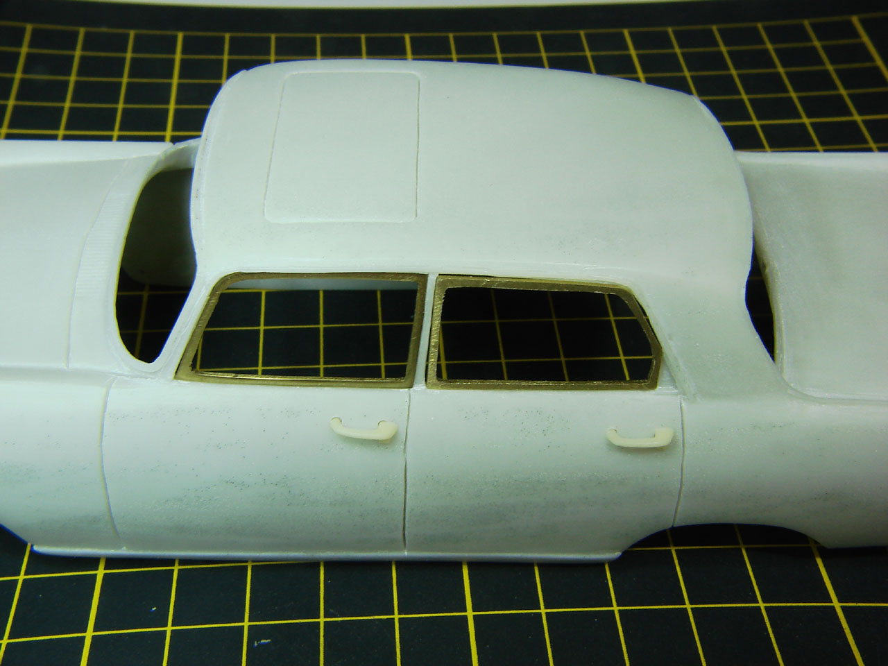

De ruitomlijstingen zijn in feite messingplaten van 0,8mm die in de juiste vorm werden gezaagd. Je boort dan enkele gaten in het middenvlak en je kan de binnenste uitsparing uitzagen. Met een vijl breng je alles mooi in vorm. Uiteindelijk zullen deze kaders een zilverkleurig likske verf krijgen. De ruiten worden gewoon langs de binnenkant er aan vast gelijmd.
De deurklinken zijn qua vorm zo goed als identiek aan die van een Peugeot. Die kunnen perfect dienen. Waarvoor dank aan Patrick!

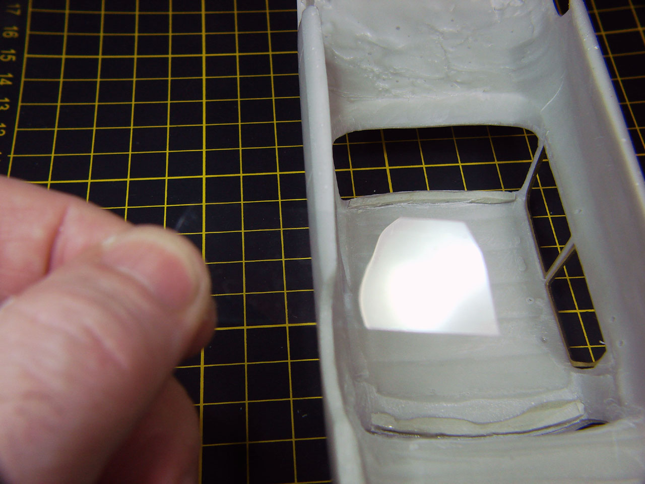

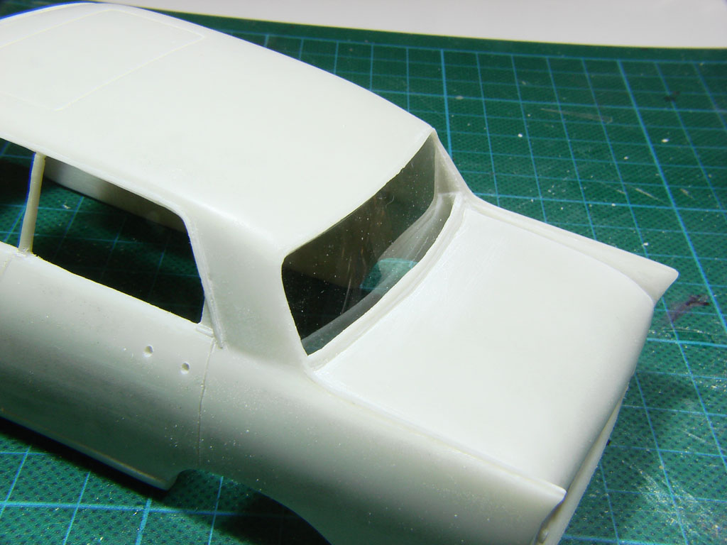

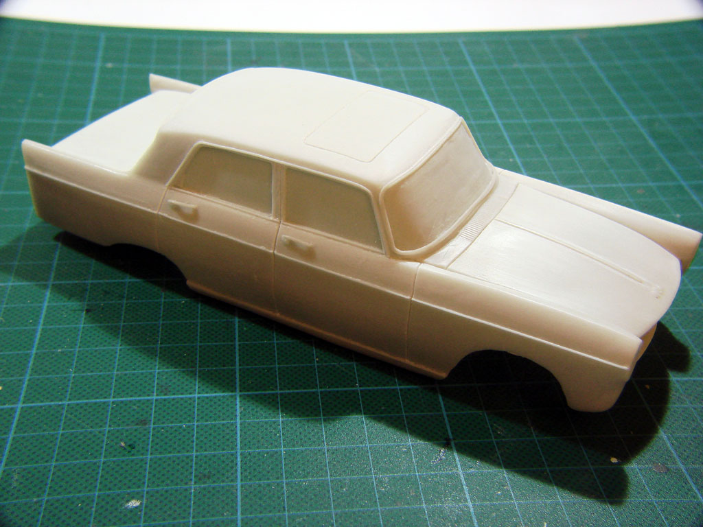

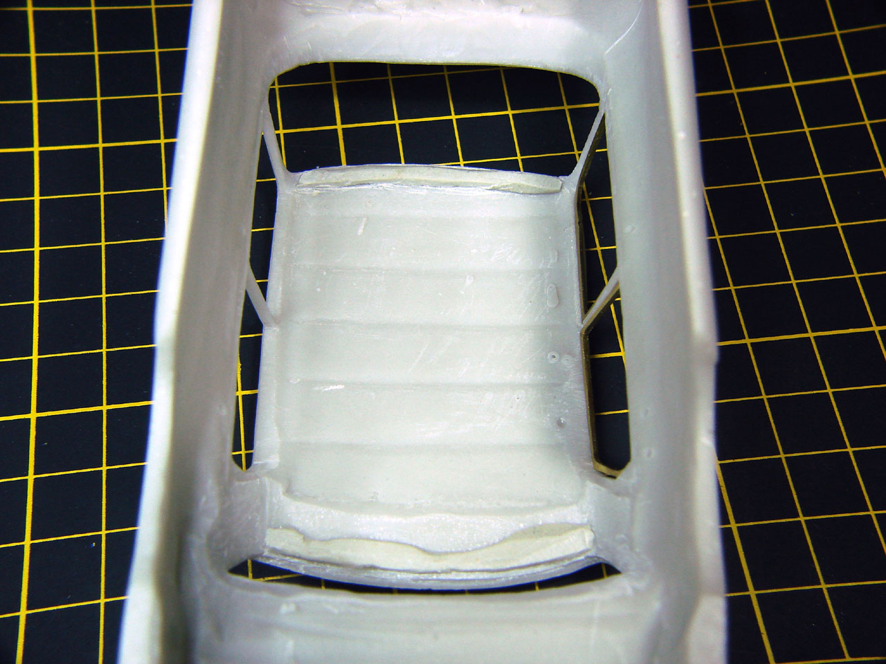

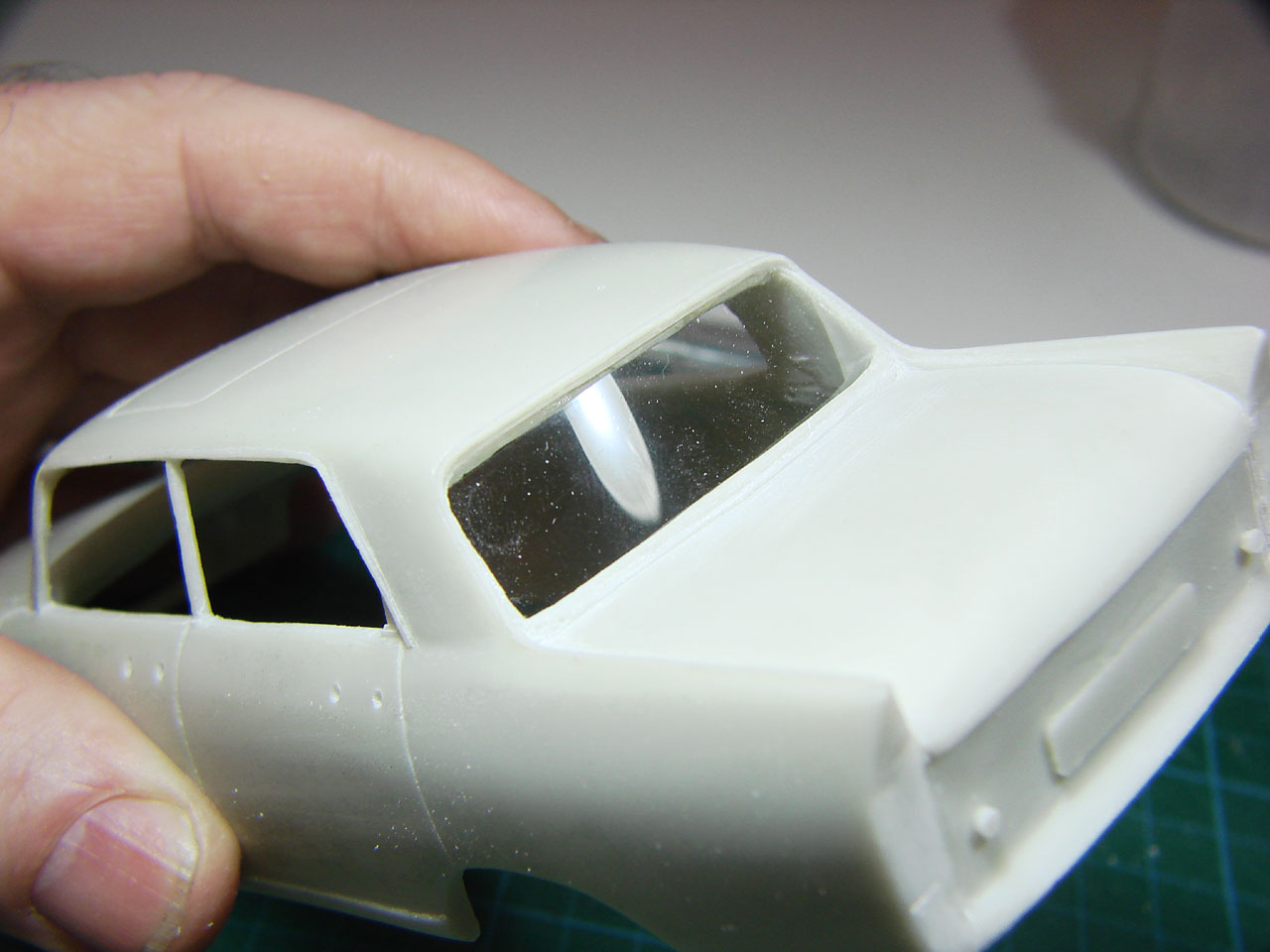

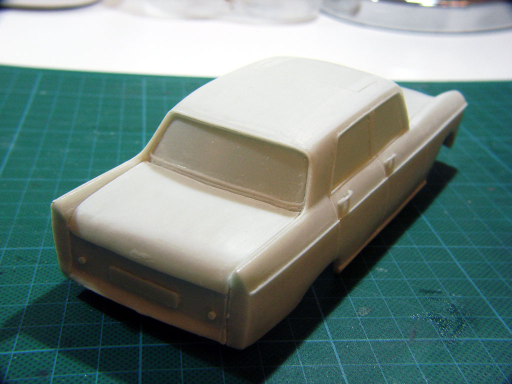

Voor de voorste en achterste ruit heb ik zoals gezegd niet meer verder gewerkt aan het idee voor het maken van een mal, maar werd uiteindelijk gekozen voor een tussenoplossing dmv tear-offs.
Die zijn zeer helder van materiaal en bovendien dun en flexibel.
Ik heb met Magic Sculp een soort van lip gemaakt van +- 1mm dik die aan het plafond van de wagen zit. Langs de buitenkant amper zichtbaar, maar van grote waarde als je een tear-off daartegen kan kleven. De onderste randen van de bestaande omlijstingen kunnen dan - uitgedund - opnieuw dienen. Je krijgt dan een perfecte ruit, als je tenminste een iets betere uitlijning nastreeft en leert op maat te knippen, niet zoals op de foto
Komt wel in orde.
By the way, die dingen zijn écht wel doorzichtig. Als je het laat vallen vind je het amper terug ...

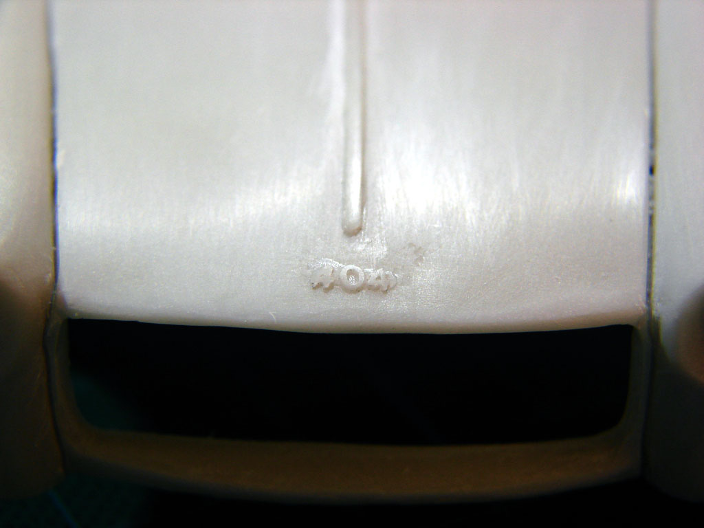

Maar de klap op de vuurpijl vind ik persoonlijk dit:

Maarre, dit is geprint zei je? Het lijkt wel op die metalen logo's die je wel eens bij kits hebt! Ziet er goed uit! Kan je die eens meenemen naar Jabbeke of een meeting om eens rustig te bekijken?
