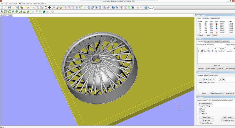

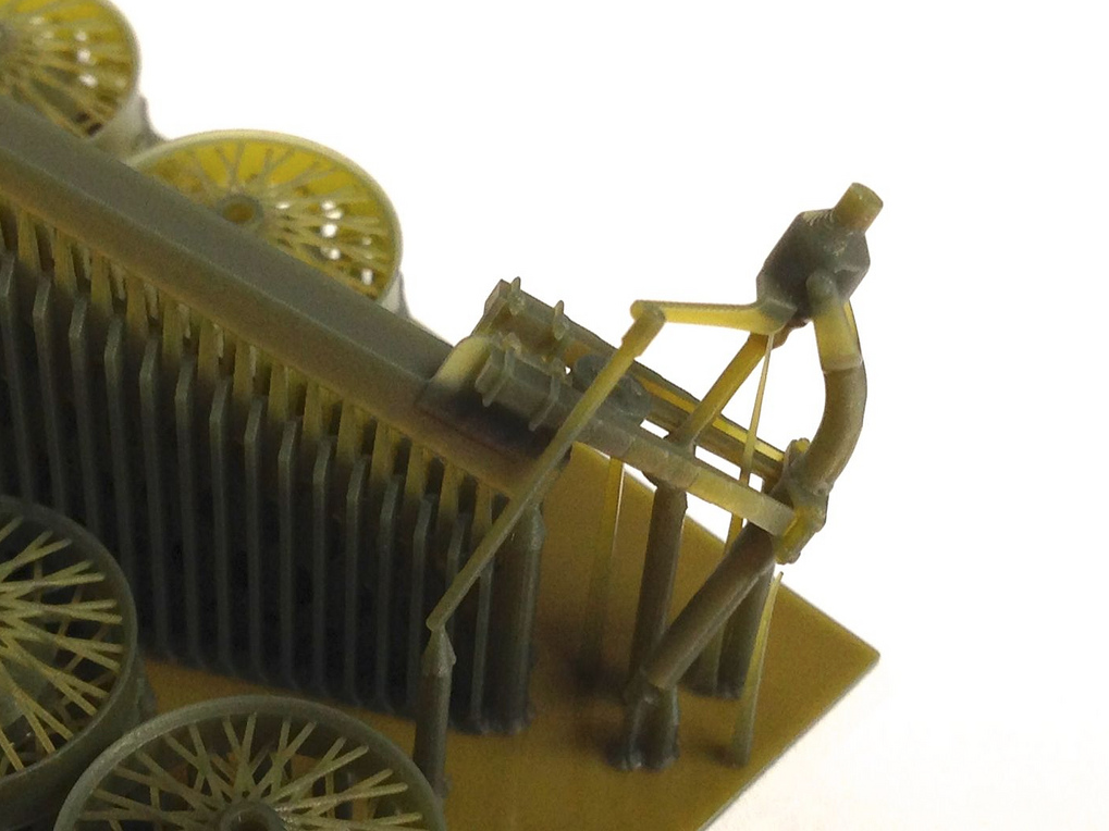

De file werd aangekocht op de website van Turbosquid. Snel werd echter duidelijk dat er eerst en vooral veer correctie werk nodig is, want de wagen is getekend op schaal 1:1. Als je dan rekening houdt met de diktes van bepaalde onderdelen, dan zijn ze gewoon niet printbaar. Na uren en uren corrigeren waren de files dus bruikbaar om te printen, maar alles is 1 geheel. De onderdelen werden dus los gemaakt en bevestigingspunten gecreerd.

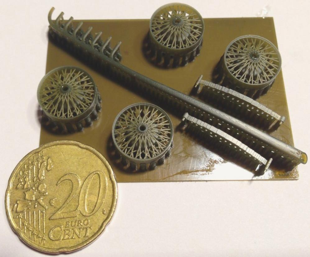

Als eerste hebben we een test gedaan met de wielen, de uitlaat en de bladveren achteraan. De spaken zijn 0,3mm dik, en ze komen er verbazingwekkend goed uit. Met een resolutie van 35 micron is het voldoende.

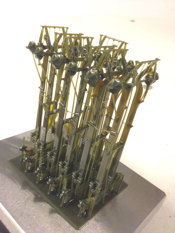

Zoals te zien is op de foto werd het chassis in 2 delen opgedeeld. Het bouwvolume van de printer waar dit model op gemaakt wordt is slechts 60 x 45 x 100mm (X-Y-Z), maar met een extreem hoge resolutie. Verdere testen zullen uitwijzen of het niet beter is het chassis in 1 deel te printen.
Ook de carrosserie werd reeds geprint. Origineel is het 1 geheel, maar om wille van het bouwvolume en het schilderen van de front grill werd de body in 3 delen opgesplitst, namelijk de cockpit, de motorkap en de grill.
Tussen de onderdelen werden 'connector pins' gezet van 0,3mm diameter om achteraf de delen goed aan elkaar te kunnen monteren.

Een korte update ...

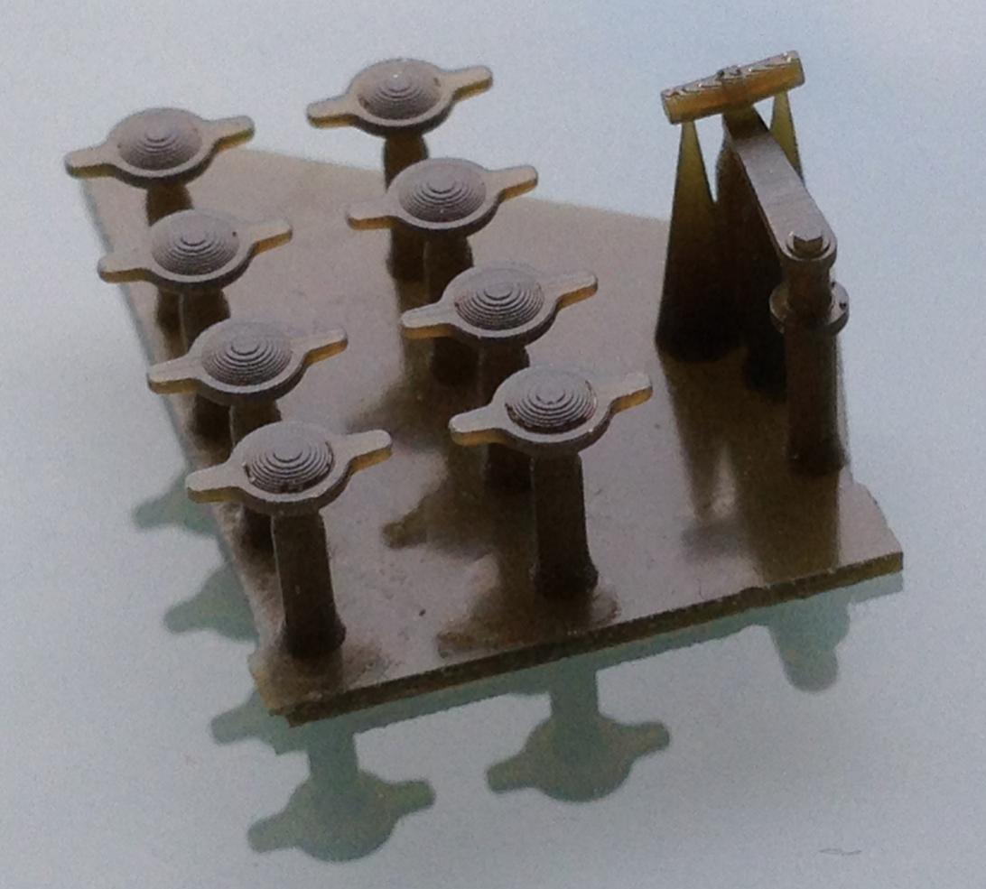

De centrale wielmoeren zijn ook geprint. Blijkbaar is de resolutie van 50 micron hier iets te grof, dus het zal nu in 25 micron of misschien zelfs 15 micron geprint worden.

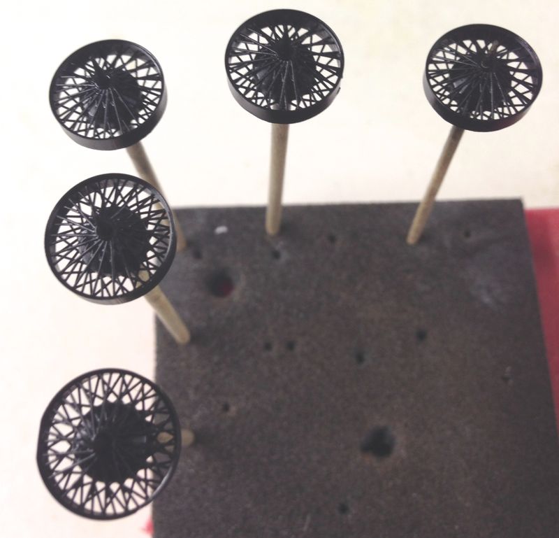

De velgen hebben een laagje zwart gekregen en de banden zijn ook reeds geschilderd. Vandaag heb ik ze binnen gebracht om de logo's erop te laten drukken.
Het chassis is ook reeds geprint. Ik heb ervoor gekozen om het in één stuk te printen omdat ik de body heb aangepast zodat die over het chassis gezet kan worden.
