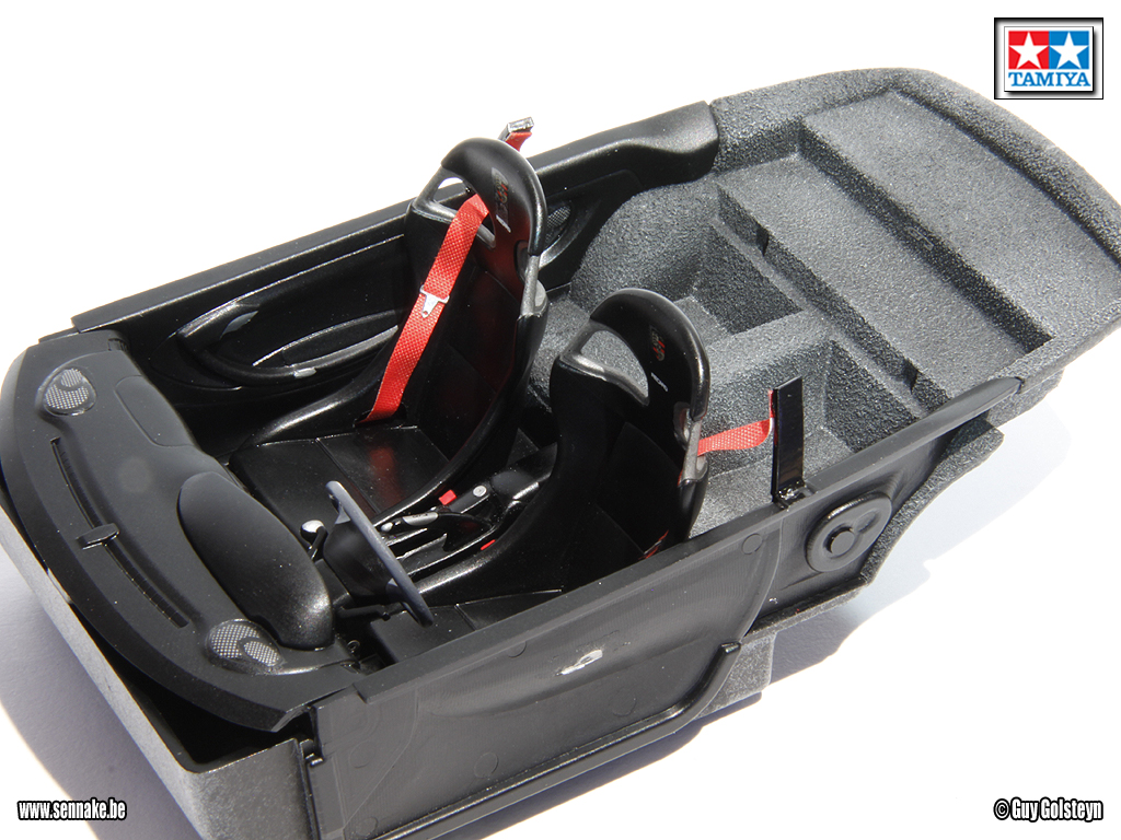

Dat lijkt me sterk. Toch in vergelijking met jouw methode met bloem en verf. Ik heb met de spuitbus van Tenco echt wel fijne resultaten behaald, maar je moet er wel een beetje ervaring mee hebben, dat geef ik toe. De spuitafstand is ook erg belangrijk daarbij. Hoe grover resultaat je wil bereiken, hoe verder je de spuitbus moet afhouden van je model, en omgekeerd.
Een voorbeeld van een resultaat met Tenco spuitbus is de achterzijde van dit Porsche-interieur.
Originally Posted by Jens View Post
Persoonlijk vind ik dit voor mijn modellen nog altijd mooist uitvallen.
Dat is dan weer een kwestie van persoonlijke voorkeur, daarvoor kan niemand in jouw plaats beslissen. 'Les goûts et les couleurs ne se discutent pas' zeggen ze in het Frans...
