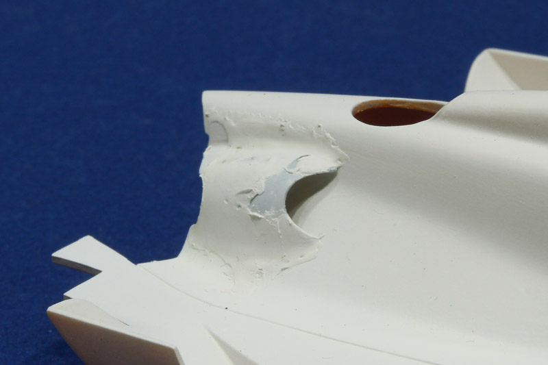

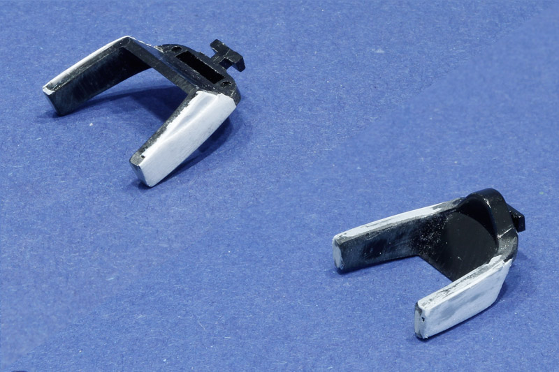

Eerst werd de hoofdsteun aangepast. Hier werden aan beide zijden dunnen stukjes plastic gelijmd. Er werd al wat putty overheen gesmeerd welke na droging opgeschuurd werd. Meer is nog wel nodig.

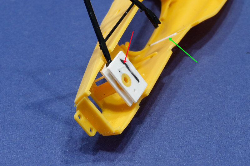

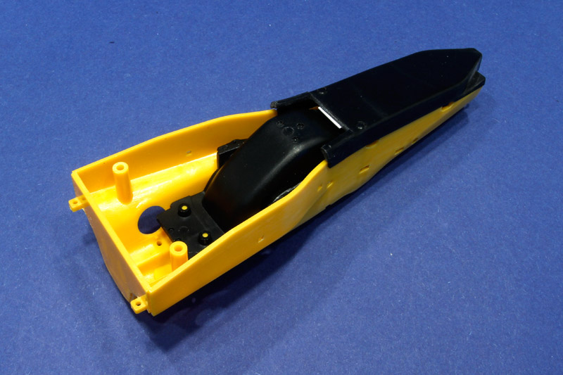

Dan de spannendste werken: de monocoque. De kit zit zodanig in elkaar dat de onderste wishbones van de ophanging uit 1 deel bestaat dat tussen het onderste en bovenste deel moeten worden geklemd. Maar dat gaat dus niet lukken als ik eerst deze 2 delen op elkaar ga lijmen. Daarom werden er 2 stukjes plastic geplaatst waartussen de in 2 delen gesplitste ophanging precies gaan passen wanneer ik ze door de monocoque steek. Daarna kunnen ze worden vastgezet met kleine stukjes plastic buis (rode pijl). Tevens heb ik nog een lelijke inham welke waarschijnlijk nodig was voor de gietmal opgevuld met een strookje plastic (zie groene pijl).
Vervolgens werd de bodem in een aantal delen gezaagd en werd er alvast een M4-moer ingebouwd om later de kit vast te kunnen maken op een ondergrond.
Waarschijnlijk vragen sommigen zich af waarom de ondergrond in 3 delen werd gezaagd, met name het kleine deel in het midden ziet er vreemd uit. Welnu dit is nodig omdat anders de stoel niet meer in de monocoque geplaatst kan worden. Op deze manier past deze er nog precies in:

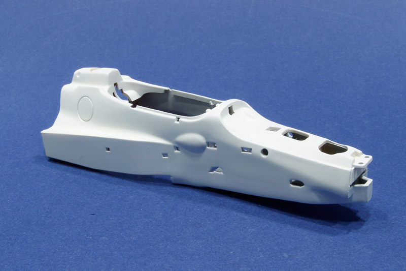

Sinds de vorige update heb ik vooral veel primer en verf gespoten. De 2 delen van de monocoque werden aan elkaar gelijmd en de naad weggeplammuurd. Daarna veel schuurwerk en primer en dit is dan de huidige stand:

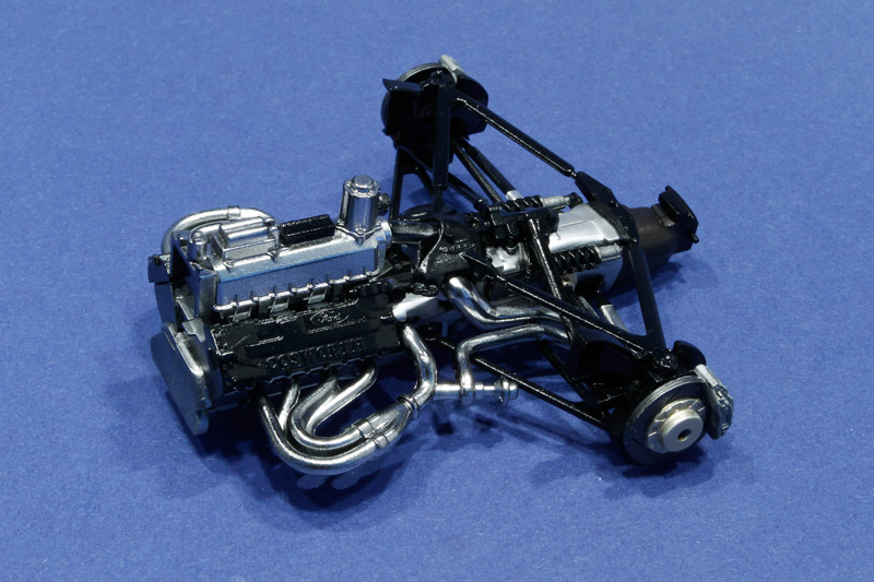

Verder heb ik de meeste onderdelen voor het de motor en complete achtertrein al geverfd. Daar er straks niets meer valt te zien van de motor heb ik die simpel gehouden.

Het motorblok met volledige achterwielophaning werd in elkaar gezet. Het meeste hiervan zie je straks toch niet meer, dus ik heb er niet heel veel aandacht aan besteed

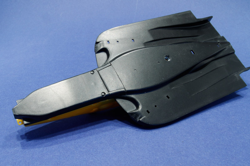

De bodemplaat werd zwart gespoten en op het achterste deel werd BMF geplaatst:

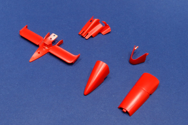

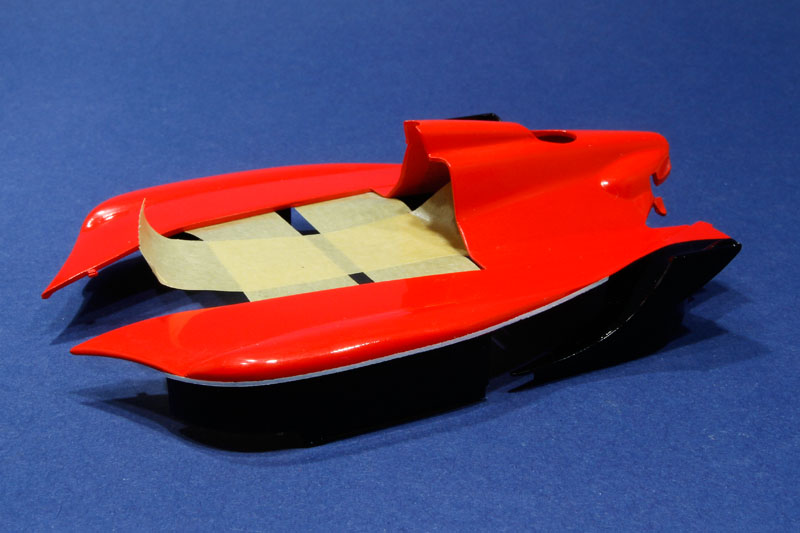

Dan werden alle body-delen gespoten in rood. De motorafdekking werd daarna afgeplakt en de zijkanten werden zwart gespoten. De volgende stap wordt een blanke laklaag alvorens de decals geplaatst kunnen worden.

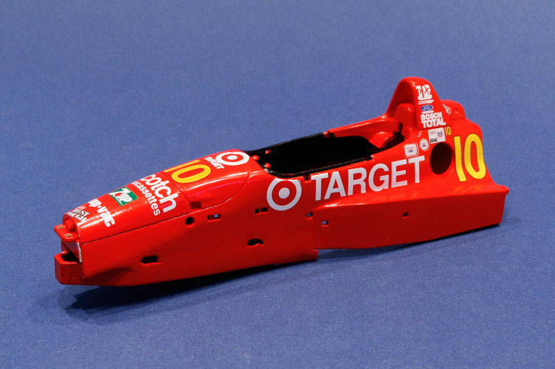

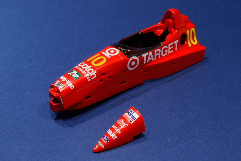

En de eerste decals zijn geplaatst. De monocoque heeft de meeste al op z'n plek. Alleen nog een aantal op de rolbeugel.
De rode en zwarte vlakken op de motorafdekking kregen een smalle wit lijn. Deze is in geen van de 2 decalsets die ik heb aanwezig, dus heb ik ze zelf maar uitgesneden uit een wit decalvel. Het resultaat is ok, al denk ik dat het er netter uit had gezien met "echte" decals. Maar goed, de rest van de decals kunnen er nu op.

Kleine update maar. Met uitzondering van de voor- en achtervleugel zijn nu alle decals geplaatst. Ondanks dat ik 2 verschillende decalsets heb (Indycals en Umi Graphics) missen er toch nog een paar kleine sponsoren op het zwarte deel. Maar goed, dat ziet toch niemand als je maar snel genoeg gaat

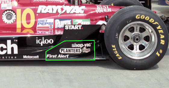

Over welke decals gaat het en heb je ze toevallig niet bij je overschotjes liggen?
Old 09-02-2015, 10:27
Het zijn niet bepaald de meest gangbare helaas.... Het gaat om de 4 decals in het groene vlak voor "First Alert", "Planters", "Shop-vac" en "Kroger":
