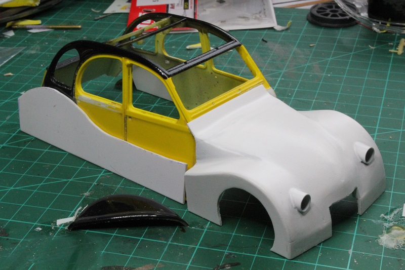

Een vreemde "eend" in de bijt,zo zou je deze kunnen noemen. Op het eerste gezicht heeft een Citroën 2 pk weinig te maken met BMW, maar in dit geval dus wel. Ik zou me willen wagen aan een race-versie van ons waggelend geitje,maar dan wel met een BMW-boxermotor van een motorfiets. Deze krachtbron wordt veelvuldig gebruikt tijdens oa. de jaarlijkse 24u race op Spa-Francorchamps. Als voorbeeld zou ik deze willen nemen:
Een wagen van het Leuvense CQS-racing team, maar hier zit nog geen BMW motor in,dus een beetje artistieke vrijheid is hier wel van toepassing. Het is de bedoeling dat ik redelijk wat scratchbuild ga moeten ondernemen, evenals wat resincasting en metaalbewerking. Ik ga wat experimenteren met van alles en nog wat, dus weet nog helemaal niet hoe het resultaat er gaat uitzien, laat staan of het daadwerkelijk op iets gaat lijken,best spannend.
De motor heb ik uit een 1/24 diecast motorfiets gehaald,en ga ik afgieten in resin,om beter te kunnen bewerken.
En de eerste verbouwingswerken zijn al begonnen,nl. de motorkap .
Nog enkele laagjes plamuur opbrengen, grondverf en dan kan ook deze afgegoten worden....
