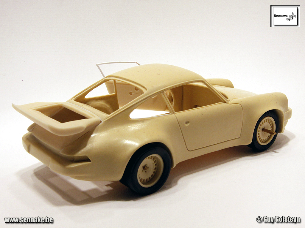

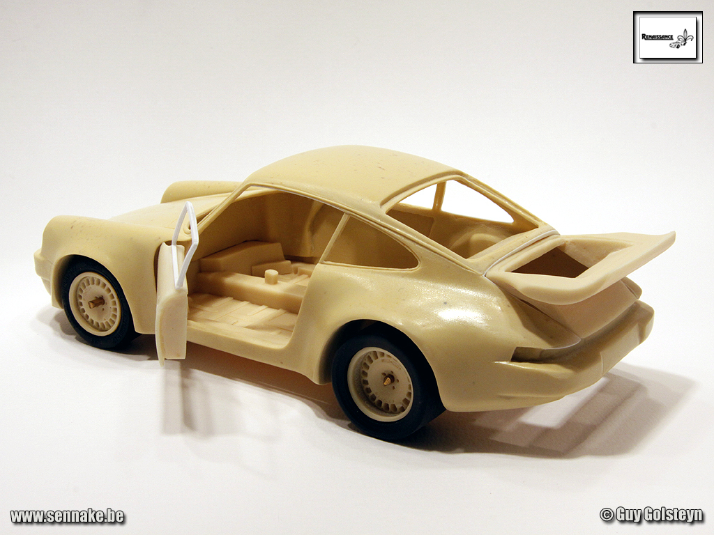

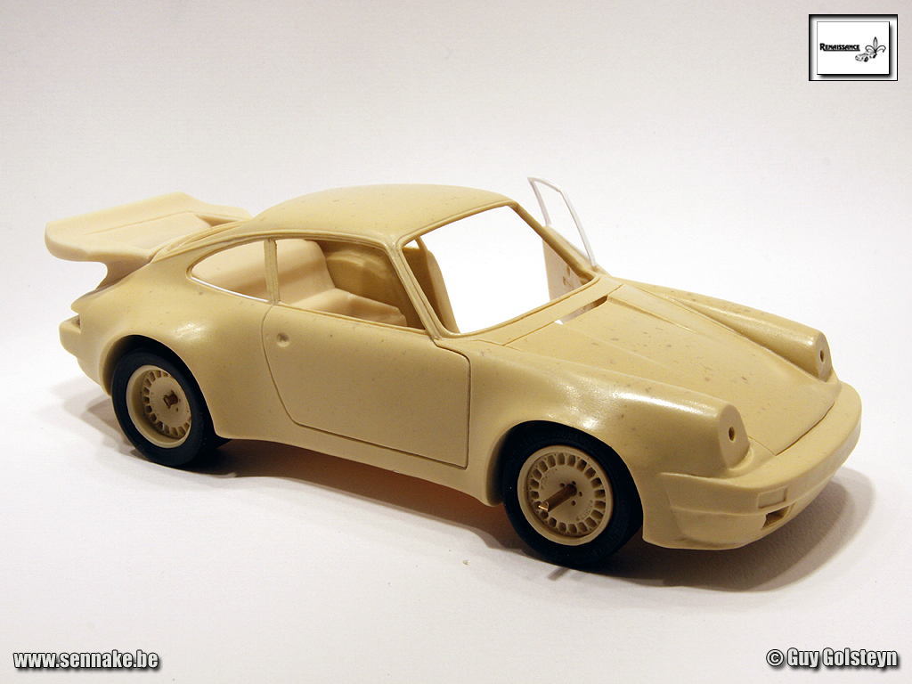

In elk geval wou ik jullie de vordering der werken niet onthouden, en heb ik wat foto's genomen. Om het geheel een beetje presentabel te maken besloot ik om de resin velgen en de rubberachtige banden onder de kas aan te brengen, maar daar ontmoetten we reeds een volgend probleem: eens de loopvlakken van de slicks mooi egaal geschuurd zijn worden de voorbanden echt te klein. De diameter van de voorwielen lijkt echt nergens meer op.
Dus duiken we in de doos met reserveonderdelen, en we komen op de proppen met een setje banden dat op de voorwielen past en dat een naar ons oordeel beter passende diameter heeft. Vergelijk zelf:
Met de kit-banden:
En met de vervangings banden:
Deze nieuwe voorbanden vertonen wel een profiel, maar dat kan er gemakkelijker afgeschuurd worden dan andersom

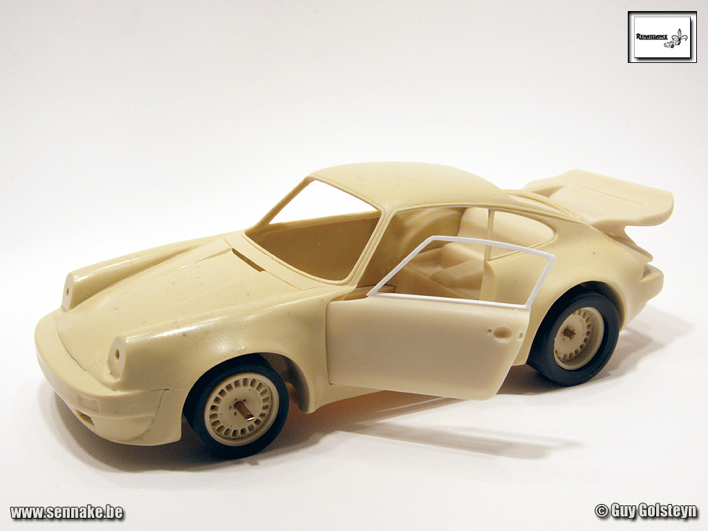

Het kader van de linker zijruit was ook gedevalueerd tot een armzalig stukje gesmolten resin, dus werd dit deel in zijn geheel vervangen door plastic strip.
De panel lines werden tot hiertoe alleen nog maar uitgekrast aan de rechterdeur; al de andere panels moeten die behandeling nog ontvangen. Zoals je kan zien zijn er ook heel wat raamrubbers die van zodanig slechte kwaliteit waren dat het eenvoudiger was om ze gewoon weg te schuren en te vervangen. Deze kit is werkelijk een schoolvoorbeeld van de filosofie van Etienne Dhont, die altijd zegt dat zijn kits slechts een aanzet zijn voor de meer ervaren modelbouwers waarvan bijgevolg verwacht wordt dat ze zelf ook nog een serieuze steen bijdragen tot de volledige detaillering van de kit.

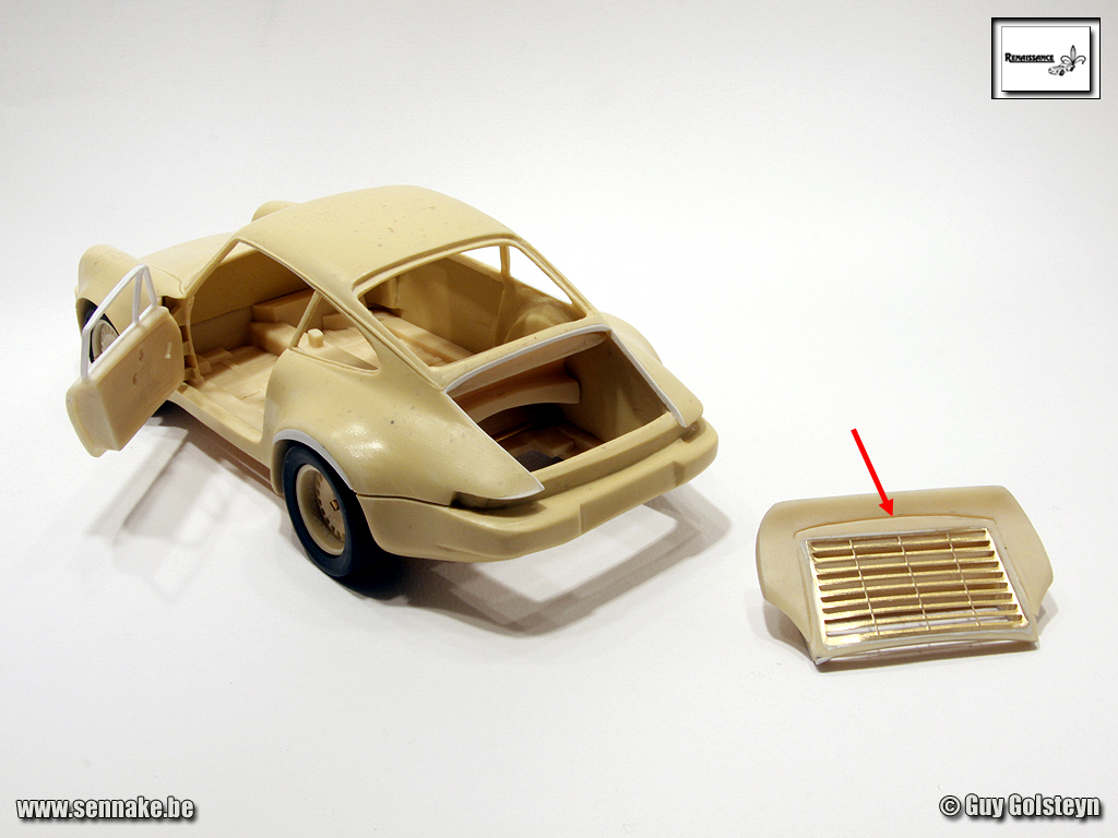

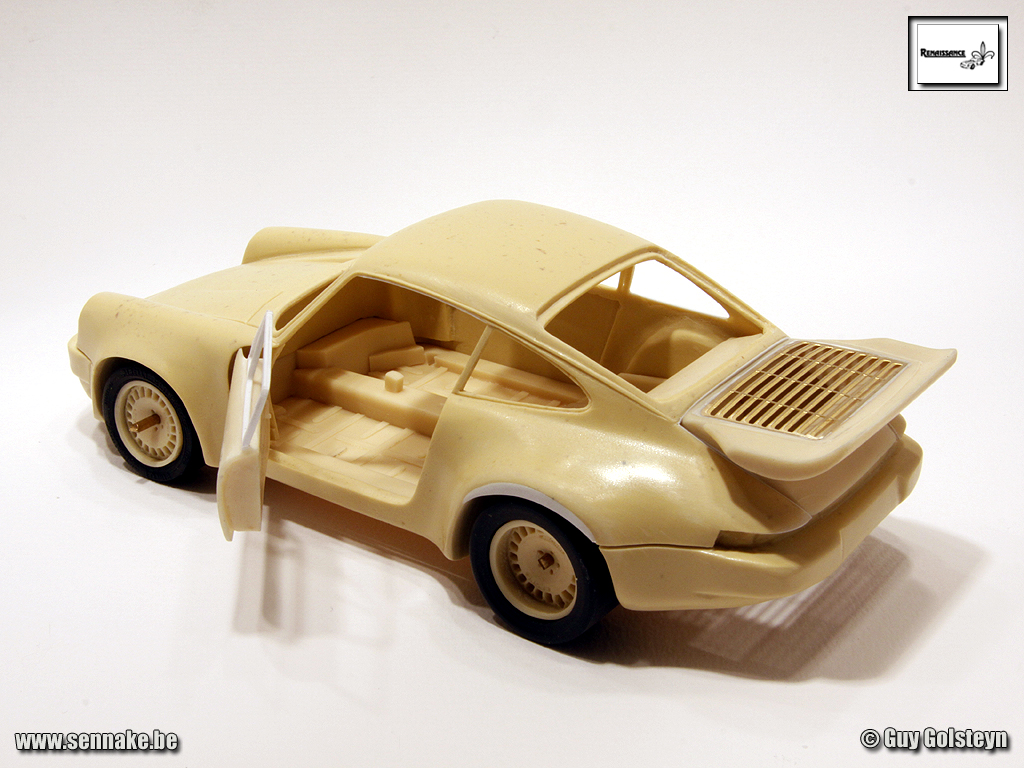

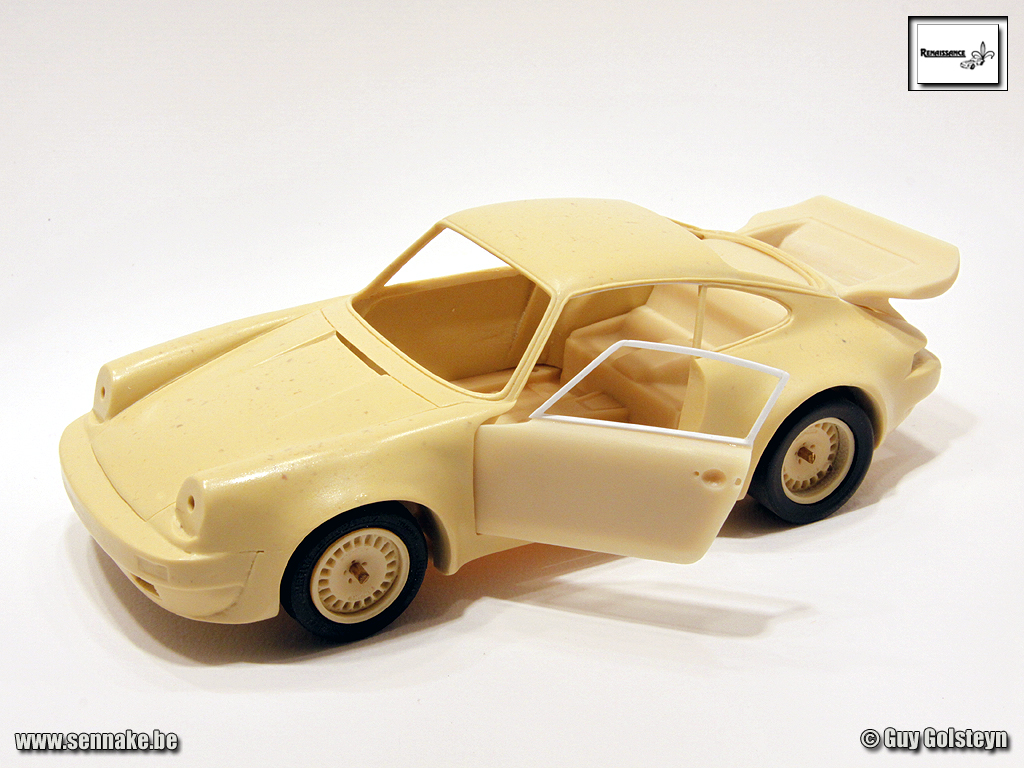

Een foto, genomen van linksachter toont echter wel al dat de open deur een mooie inkijk gaat opleveren van het interieur, en dat de detailleringswerken hier zeker niet verloren zullen gaan.
De open motorkap werd ook al onderworpen aan de nodige verbeteringswerken. De opening was te groot zodat de motorkap er eigenlijk gewoon doorviel bij dryfitting. Dit werd opgelost door overal wat plastic sheet toe te voegen, wat er meteen ook voor zorgt dat de wanden mooi egaal worden, in tegenstelling tot de soms onregelmatige vormen die gegoten resin kan vertonen. Ook de linker achterzijde van de Porsche werd langer gemaakt met behulp van wat plastic strip als "bekisting", die opgevuld werd met secondelijm en bloem tot de achterzijde even ver kwam dan de rechterkant. Of deze asymmetrie voortkomt uit het resin gieten of de "scheve oog" van de ontwerper van de kit laat ik in het midden...

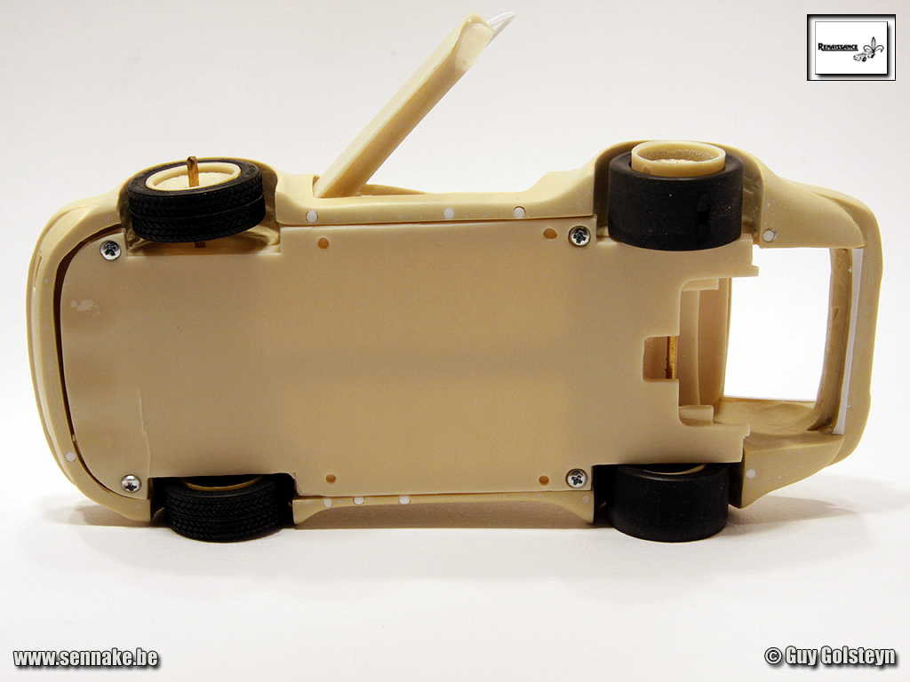

De onderkant van het chassis vertoonde de meeste luchtbellen. Hier werd ervoor gekozen om ze uit te boren en op te vullen met plastic rod en secondelijm, die vervolgens weer gladgeschuurd werden om een egaal geheel te vormen met de rest. We hebben gebruik gemaakt van 3 diameters plastic rod, maar de foto toont enkel de grootste diameter; de rest is hier niet zo goed zichtbaar.

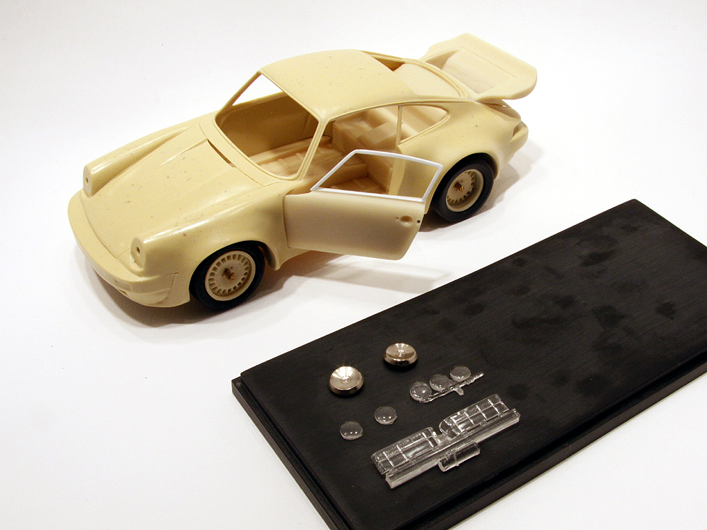

Bij het dryfitten van de lichten kwamen we tot een andere onaangename verrassing: de koplamp-glaasjes en de achterlichten die in de kit meegeleverd zitten passen totaal niet bij deze Porsche. De voorste koplampen zijn veel te klein om in de zittingen te passen, wat eventueel nog opgelost zou kunnen worden met epoxy 2 componentenlijm, maar hoe we de achterste lichtstrook moeten vervangen was een raadsel. Daarom heb ik Etienne een vriendelijk mailtje gestuurd met de vraag om de lichten na te sturen...
Deze lichten lijken verbazend op die van mijn BMW M3. Is gewoon van de verkeerde wagen. Allicht een fout in het magazijn gemaakt door een verpakker.

"Staat dieje Porsche nu nóg nie in de primer?" hoor ik je al zeggen... Neen, ik ben er nog een 2e week mee zoet geweest dus. Deze body zorgt er namelijk voor dat ik me de laatste 2 weken eerder bezig gehouden heb met "beeldhouwen" dan met modelbouw
Enfin, dat hoort allemaal tot de fun van het "plekken" natuurlijk. En resin kits laten zulke verbouwingswerken ook gemakkelijk toe. Maar echt vooruit gaan doet het niet natuurlijk, en dan is het zaak om de moed niet te verliezen...
Wat hebben we allemaal gedaan? Wel, naast het afwerken van de Bin Sulayem Escort hebben we op regelmatige tijdstippen de Porsche onder handen genomen om hem er presentabel te laten uitzien. Ik zal onderstaande foto gebruiken om een aantal aanpassingen te beschrijven: volg de rode pijlen van links naar rechts...
Uitkrassen van alle panel lines: in feite heet het eerder "uittekenen en inkrassen van de panellines, want er waren er geen. Ongetwijfeld een gevolg van het gieten van een groot aantal modellen uit dezelfde mal, want Etienne is er niet de man naar om zo'n zaken te vergeten bij zijn ontwerp.
Toevoegen van panellines die niet in de kit voorzien waren: af en toe vergeet zelfs Etienne een panelline, maar daar zijn de referentiefoto's dan weer goed voor.
Voor de 3e keer opnieuw scratchen van het linkse raamkozijn: nadat ik het de 1e keer "op goed geluk" gemaakt had, paste het niet in de deur. Een 2e poging lost dit probleem op. Maar toen ik opmerkte dat er in de kit ook nog foto-ets raampjes zitten die tegen dit raam gekleefd moeten worden en waartussen het raam zelf komt te zitten, paste dit geëtste onderdeel net niet. Ik zat er een halve mm naast, maar dat is genoeg om een 3e keer opnieuw te beginnen. Nu past alles prima Je kan natuurlijk ook eerst je kit eens goed bestuderen natuurlijk, dat bespaart een hoop ellende

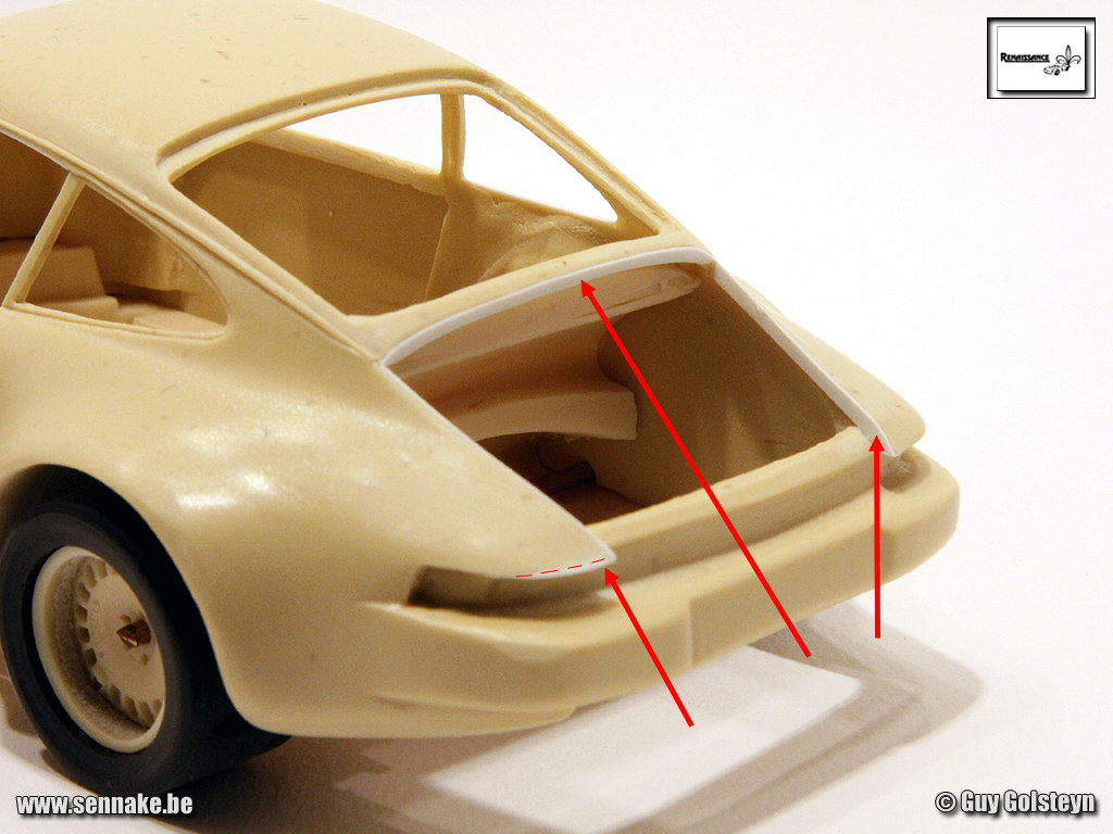

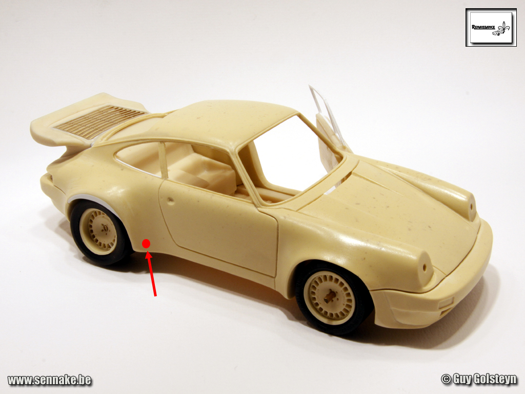

Aan brengen van "spatbordverbreders": niet echt verbreders, eerder verdiepers. De foto's toonden me echter dat de achterwielen de kas bijna raken en dat de spatborden ook een verticaal deel vertonen dat het model niet heeft. Met wat plasticard is dat euvel ook weer opgelost.
Ook achteraan moesten de panellines eerst uitgetekend worden waarna ze uitgekrast werden.
Wat er nu nog ontbreekt als ik het model vergelijk met de referentiefoto's, zijn de gaten die ik voorlopig aangebracht heb met photoshop. Ik zou echter graag eerst willen weten waarvoor die dingen eigenlijk dienden, dan doe ik misschien geen stommiteiten. Iemand een idee?

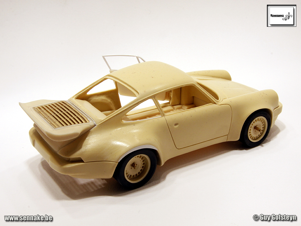

Achteraan is er ook werk gemaakt van de motorkap met picknick-tafel. Ik heb geen duidelijke referentiefoto's van de achterzijde van de Porsche, maar ik denk dat de rooster op de achtervleugel ook wit was, net als de rest van de motorkap. De onderkant van de motorkap is dan weer rood. Maar als iemand me kan bevestigen dat het rooster effectief wit was (en niet zwart) zal ik me toch iets beter op mijn gemak voelen...
Weer een foto met klare inkijk op het interieur. De detaillering binnenin zal zijn vruchten kunnen afwerpen...
Tenslotte een plaatje van hoe ik denk het model tentoon te stellen als het af is. Inkijk in het interieur, inkijk in de motorruimte. Nu zit in beide interieurs bitter weinig om te bewonderen, maar dat zal moeten veranderen... De motorkap werd trouwens ook eerst voorzien van een ingetekende panelline, waarna ze ingekrast werd. Het rooster en het deel er rond zal wit gespoten worden, de vleugel daar rond wordt matzwart.
In 84 was het zwart, en van 85 heb ik geen foto.
En nu de feestdagen zo'n beetje achter de rug zijn, heeft Etienne blijkbaar zijn emails eens gelezen en me via Pedro laten weten dat de ontbrekende onderdelen deze week opgestuurd zullen worden. Hoezee! De 'klantendienst' van Renaissance werkt goed!
Is dat niet voor de krik?
