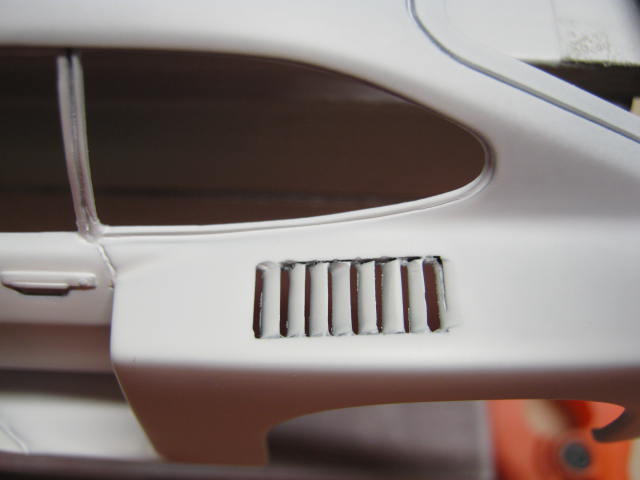

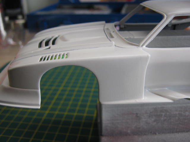

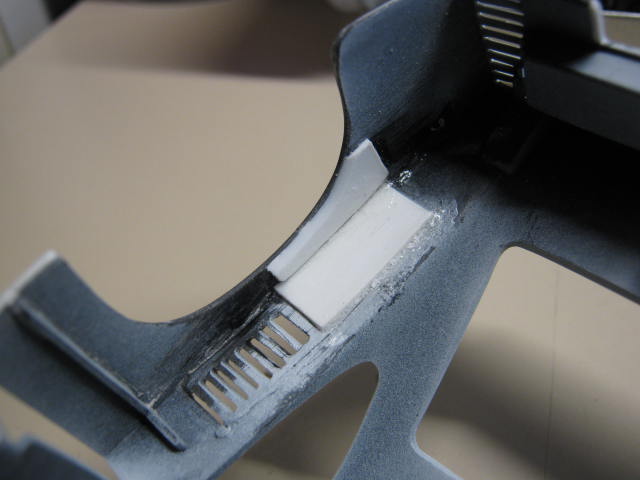

Ik ben al begonnen om nog enkele koelsleuven open te maken aan de rechterkant.
Langzaamaan zal ook deze wel afgeraken zeker.
En hier zie, het bewijs.

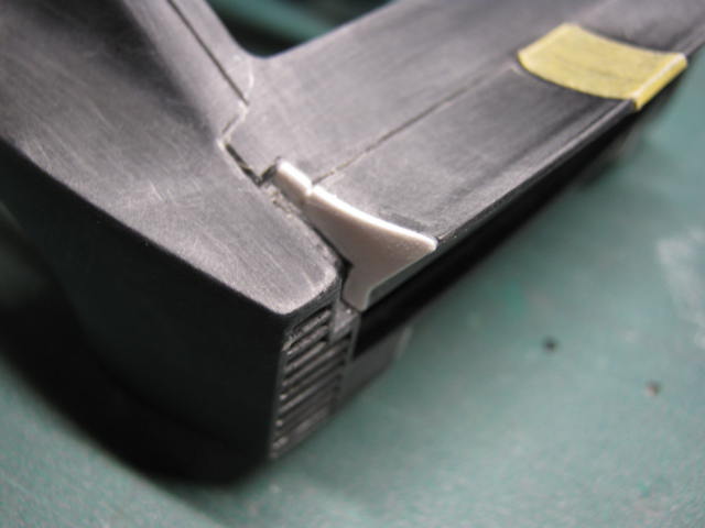

Ook deze werd vanonder het stof gehaald.
Eerst werd er werk gemaakt aan de spoilersteunen, deze zagen er niet uit.
De linkse werd al bewerkt met een papje van secondenlijm en bloem;
Na het schuren werd er een laagje putty overgesmeerd;
Omdat de spoilersteunen te veel speling hebben, werd de opening links opgevuld met een stukje plasticard of styrene. Rechterkant was in het verleden al opgevuld.

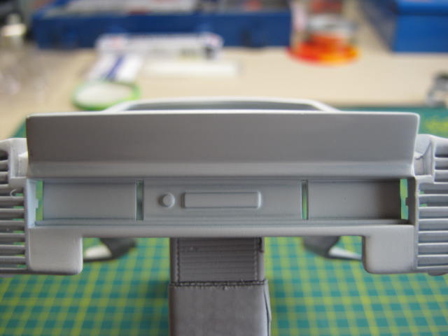

Nu de gaten van de spoilersteunen zijn opgevuld, kon de spoiler in elkaar gelijmd worden, zonder het risico dat hij scheef kwam te staan.
Van bovenaf is te zien dat hij mooi evenwijdig staat.

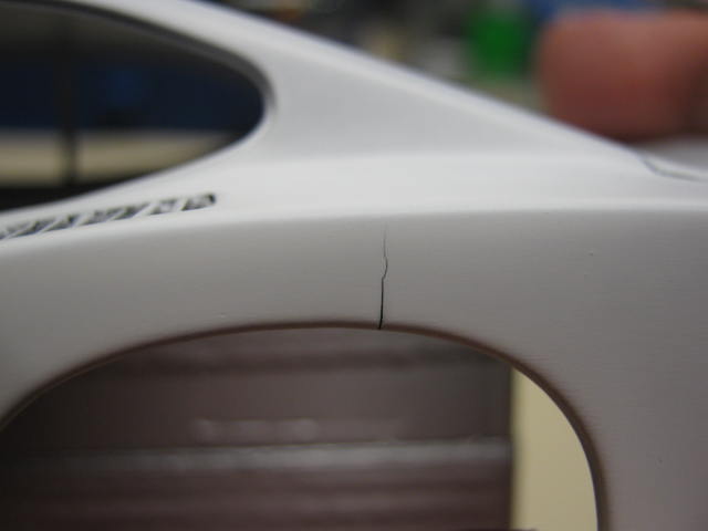

Ook hier even aan verder gedaan. Ik heb al 2 pijnpunten aangepakt:
De barst in de carrosserie boven het achterwiel werd gelijmd en geschuurd. Na een dun laagje primer is er niks meer van te zien.

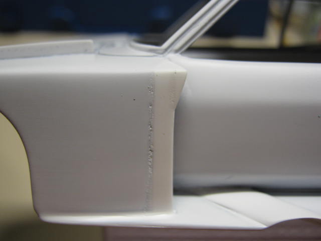

Ook het moeilijke hoekje ter hoogte van de voorste raamstijl werd aangepakt.
voorzichtig met fijn schuurpapier en water werd alles nog gladder geschuurd en het aanbrengen van een dun laagjes primer laat volgend resultaat zien;
Voor;
Na;
Dat ziet er al stukken beter uit.

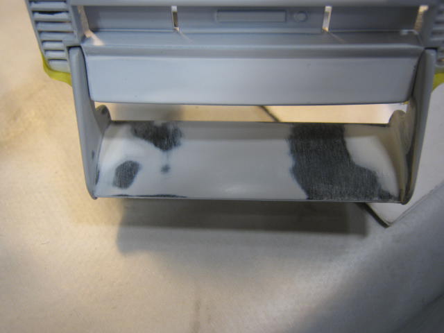

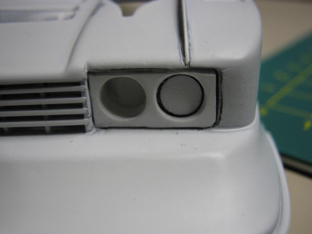

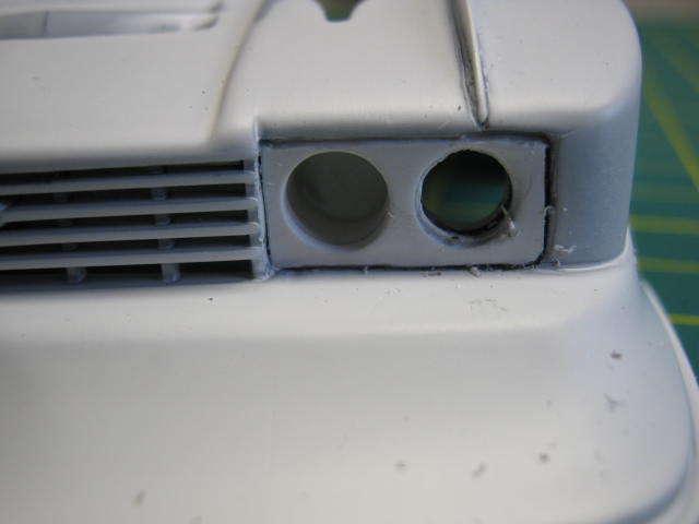

Old 04-06-2012, 00:23

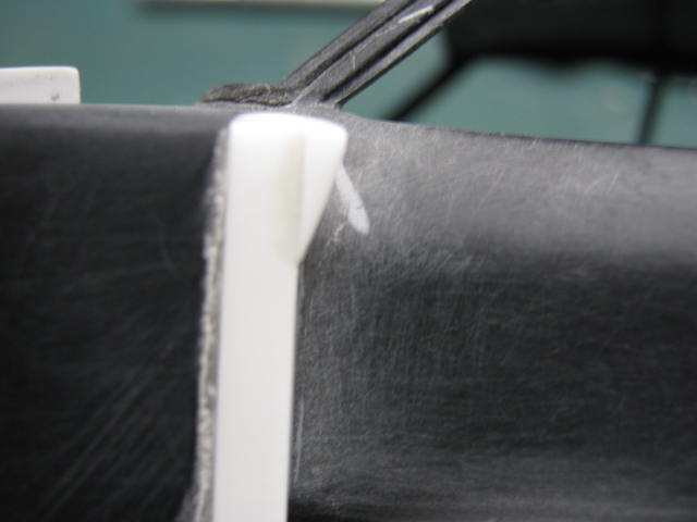

Vandaag tijd en goesting om te modelbouwen, dus de keuze was natuurlijk welke eerst.
Wel het werd de Capri. Op de beurs van Moveleo heb ik er nog even aan gewerkt, daar werden nog een aantal koelribben uitgekrast. Maar ik twijfelde aan 1 gat waarin de koplampen moeten komen. Dat gat was maar juist groot genoeg maar vooral niet diep genoeg t.o.v. de andere kant. Mijn zelfgemaakte koplamp(en) lag aan 1 kant dieper.
Dan maar het gat terug uitboren, een beetje groter vijlen, achterkant toemaken en een beetje terug opvullen.
Voor;
Na;

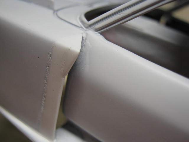

Tijdens die werken aan de koplamp, ontdekte ik dit;
Een ramp, de body bleek verder te zijn gescheurd daar waar ik ze eerst nog had kunnen herstellen. Foxwild werd ik, en de mooiste woorden der nederlandse en engelse taal, die echter niet voor publicatie geschikt zijn, vlogen door de kamer. Ei zo na lag ie in de vuilbak, tot ik mezelf eraan herinnerde hoeveel werk ik al in dit project had gestoken. Dus werd operatie herstellen opgestart.
De binnenkant werd verstevigd met wat plasticard en secondenlijm.
Dan werd aan de buitenkant de overtollige lijm weggeschuurd zodat ik binnenkort wat plamuurwerken kan opstarten.
Hoe en waarom die barst er is gekomen, ik weet het niet. In ieder geval is de body niet geplooid geweest en gevallen ook niet.
We zien wel hoe het verder afloopt.

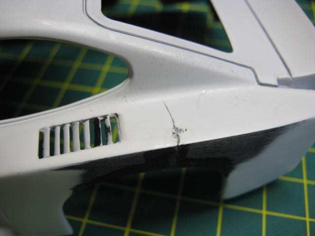

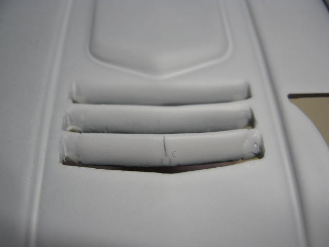

Old 17-06-2012, 23:52

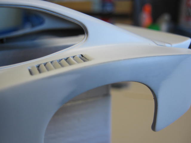

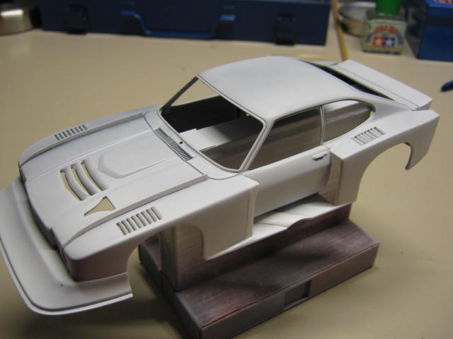

Vorige week werd er putty aangebracht op een aantal plaatsen waar nog wat putjes en dergelmijke te zien waren, alsook op de barst boven het achterwiel.
Vandaag heb ik een poging gedaan om alles glad te schuren, en ik moet zeggen, het is een meevaller.
Hier en daar moet er nog wat extra aandacht besteed worden, maar de hoofdzaak was om de barst boven het achterwiel te laten verdwijnen.
En dat is ze. Nu, na het schuren heb ik de linkerzijde terug met wit geprimerd om te zien waar ik eventueel nog extra werk heb.
linksvoor:
linksachter:
achterkant:

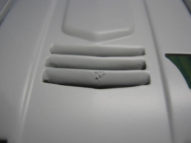

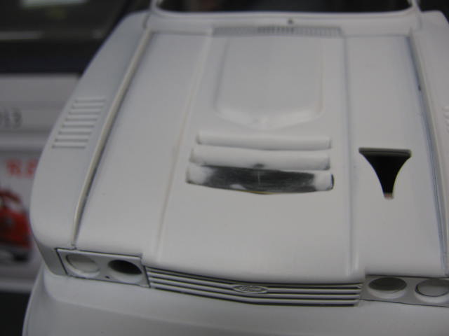

Vooraan op de motorkap blijft er een probleem, het barstje blijft zichtbaar. Hier heb ik met een tandenstoker in de nog natte primer zitten frunikken.
Ach, we zijn weer op goede weg, tot de volgende update.

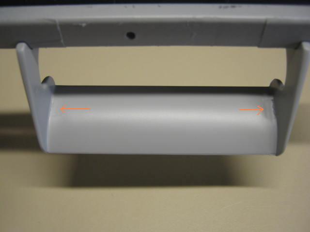

  #179
Old 24-06-2012, 20:30

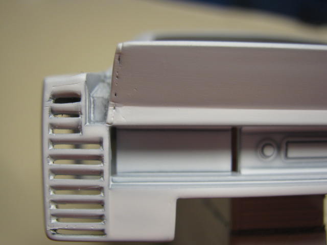

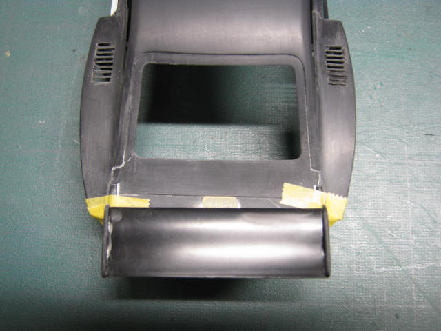

Deze keer heb ik de achterspoiler onder handen genomen. Na de steunen te hebben ingesmeerd met de nodige putty, werd de hele handel geschuurd en geprimerd.
De beide steunen hebben nog een laagje putty nodig, ik denk dat ik te veel geschuurd.
Ofwel spuit ik er een laagje filler overheen, we zien wel.
De bovenkant is perfect.
De onderkant daarentegen kan nog wat putty gebruiken, vooral op de plaatsen waar de steunen aan de spoiler werden gelijmd.(oranje pijlen)
Allé, langzaam maar zeker (maar zeker langzaam) vordert deze build.
