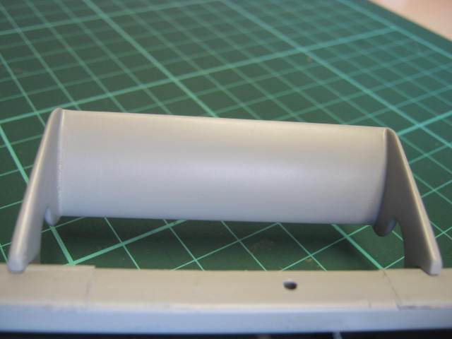

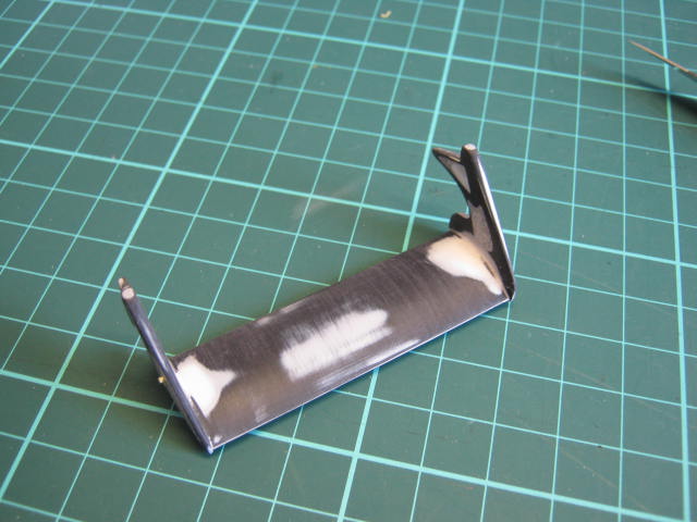

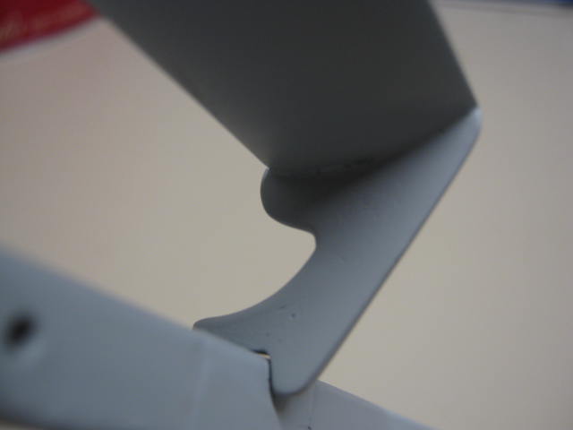

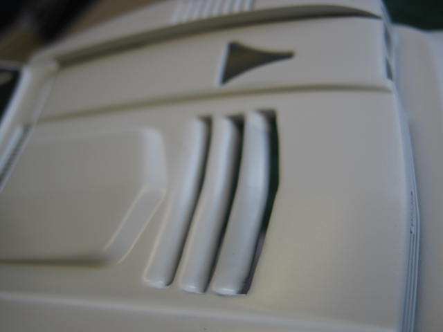

Deze voormiddag, en nee het is geen aprilgrap, heb ik alles eens met nat nageschuurd en terug geprimerd.
Op de achterspoiler zit nog een stofje in de primer, morgen of zo eruitschuren en een laatste laagje grijze primer aanbrengen. Dan zou de achterspoiler klaar moeten zijn om in zijn oranje jasje gespoten te worden.
De motorkap werd voorzien van wat witte primer om te zien of de barst nu weggewerkt is, wat nu eindelijk het geval is. Zéér binnenkort wordt de body verder onder handen genomen.

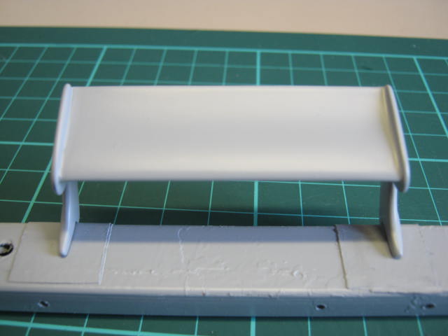

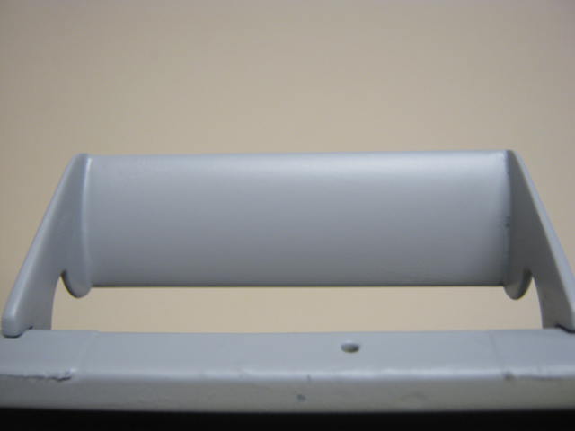

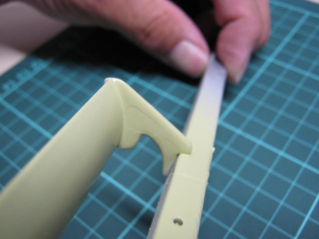

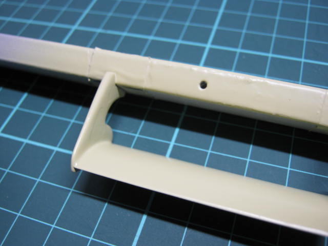

Nog een update, eindelijk
In de spoilersteunen zaten nog kleine oneffenheden, dus geprobeerd met filler.
Na het schuren kwam ik tot de conclusie dat de filler niet had geholpen, dan maar de secondenlijm en de bloem uitgehaalt. Na alles glad te hebben geschuurd en geprimerd, zag het er al stukken beter uit. Nog 1 keer schuren (loper) en primeren en dan zal het wel ok zijn

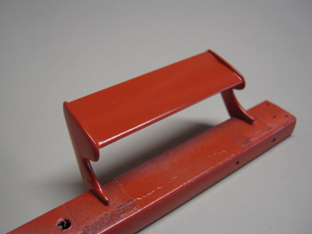

Nou oranje lak erop!!!
En om alle oranje-fans te plezieren;

Ik opende vol verwachtingen deze topic, maar om nu de spoiler nu in kleur te zien is teleurstellend!
Ik hoop dat de body tenminste is meegespoten?
Anders ga je kleurverschil krijgen.
