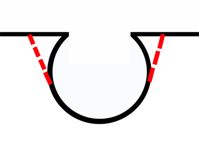

De manier waarop je resin luchtbellen te lijf gaat is nieuw voor mij. Ik heb het nog niet gezien dat ze gewoon uitgeboord worden en dan weer opgevuld.
Wel, meestal zijn de luchtbellen in resin erg moeilijk om op te vullen omdat er maar een klein stukje van de luchtbel aan de oppervlakte zit en je ze dus niet gemakkelijk kan opvullen. Door ze een beetje uit te boren zodat de opening aan de oppervlakte even groot is als de luchtbel zelf, kan je ze veel makkelijker opvullen met putty. Ze helemaal doorboren zoals Bartmotte in het dak gedaan heeft is nu ook weer niet nodig vind ik. Maar dat is iedereen zijn eigen goesting.
Ik heb er een tekeningetje bijgemaakt om mijn uitleg te verduidelijken.
