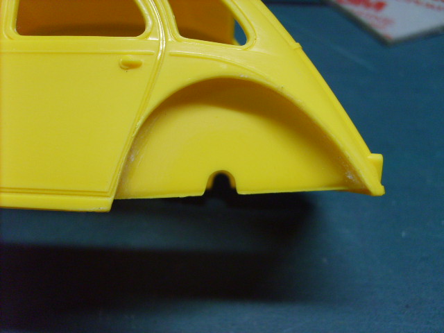

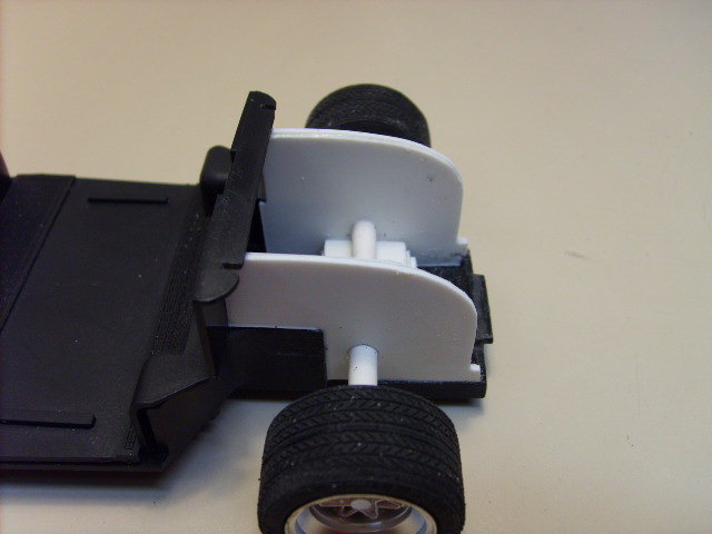

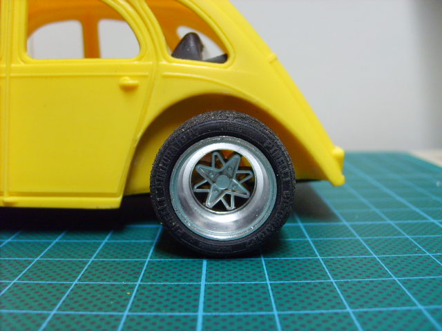

Allé vandaag dan wel niet veel tijd gehad, maar tussen 2 ziekenhuisritten door heb de tip van Guy eens uitgeprobeerd.
En die tip blijkt nog prima mee te vallen, gewoon de linkerbuitenkant rechts aan de binnenkant vastplakken en men kan niet meer binnen kijken.
Alles moet nog recht geschuurd worden, maar hier zie je het resultaat waarbij ik 1 spatbord gewoon met wat tape aan de binnenkant heb vastgeplakt.
Alleen moet ik nu nog een gat boren waardoor de achteras loopt en de achterwielen moeten nu ietskes meer naar buiten, maar dat is geen probleem.

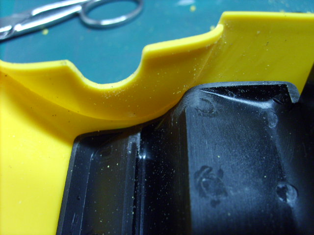

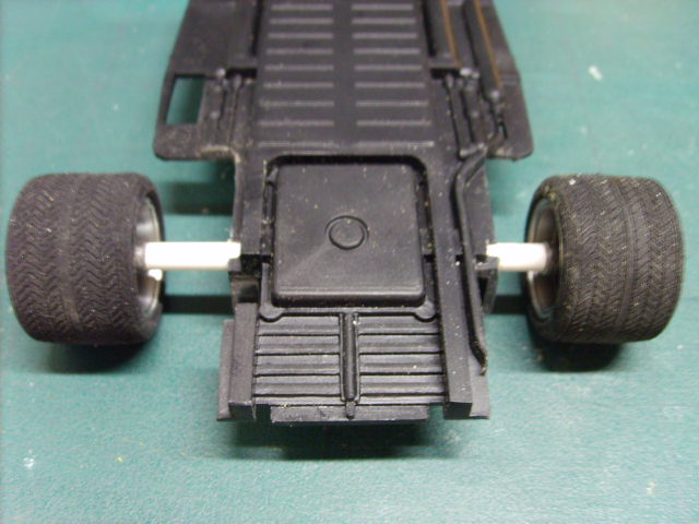

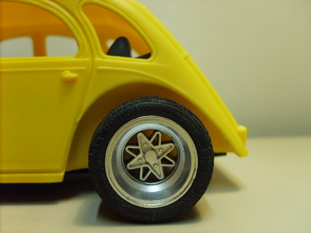

Allé, omdat het weer er wat beter op geworden is, heb ik vandaag de "geit" nog eens van stal gehaald.
De achterspatborden moesten aangepast worden om aan de binnenkant van de carrosserie te worden vastgeplakt.
En dat ziet er zo uit:
De achteras was te kort. Deze werd uitgeboord en vervangen door een langer exemplaar.
Ook het chassis moest aangepast worden.
Voilà, en nu de "geit" terug op stal zetten.

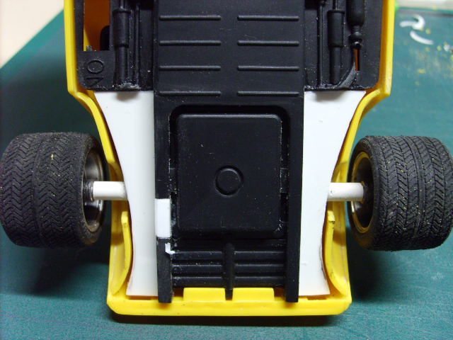

Old 02-02-2009, 00:28

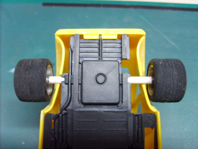

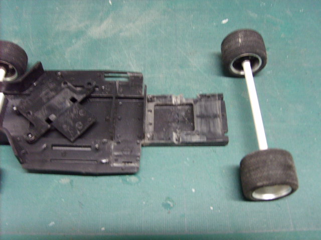

Na alle familiale miserie van de laatste weken, ga ik proberen om de draad van het modelbouwen weer op te pakken.
Na mijn eerste poging om de achteras op zijn plaats te zetten was mislukt, hij stond wat hoog en de achterwielen te ver naar voren, had ik het hele zooitje terug afgebroken.
Ook het chassis zal achteraan nog dichtgemaakt moeten worden.
Zo lag mijn "geit" er tot vandaag bij.
Zo heb ik vandaag het chassis aan de achterkant aangepast aan de vorm van de carrosserie. Ook de achteras werd opnieuw geplaatst en ditmaal op de juiste plaats en rijhoogte.
Dat ziet er in ieder geval al beter uit dan de vorige keer:

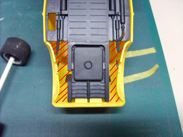

Old 02-02-2009, 00:44

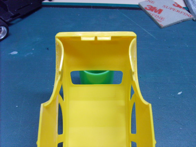

Dan de achterbank, met daaraan vast de vloerbekleding. Deze moest aangepast worden omdat de achterspatborden nu aan de binnenkant staan.
Maar goed dat dit een in stevige plastiek gegoten kit is, anders was het een ander paar mouwen geweest.
Omdat de achterbank nogal redelijk dik is gegoten kon ik op de hoeken heelwat wegvijlen zodat deze toch op zijn plaats kwam te zitten.
Nu maar hopen dat de zijruiten er nog ingaan, want er is niet veel plaats mee over.

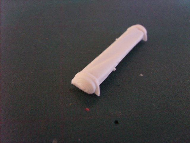

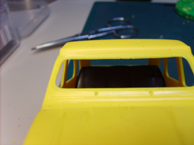

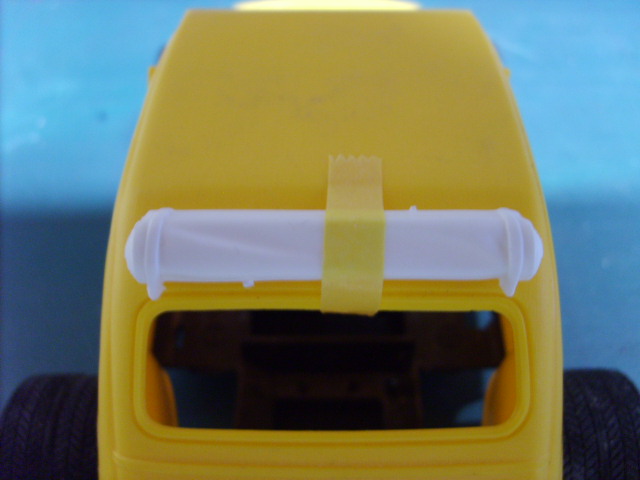

Nu even terug in de tijd, ik had namelijk een oproep gedaan naar een roldakje van een Tamiya-geit, omdat ik hem toch graag open wil maken.
Vanuit Nederland werd me dit onderdeel gratis toegestuurd.
Maar om dat te laten passen, is er toch wel wat werk aan, we zien wel hoe we het gaan oplossen.

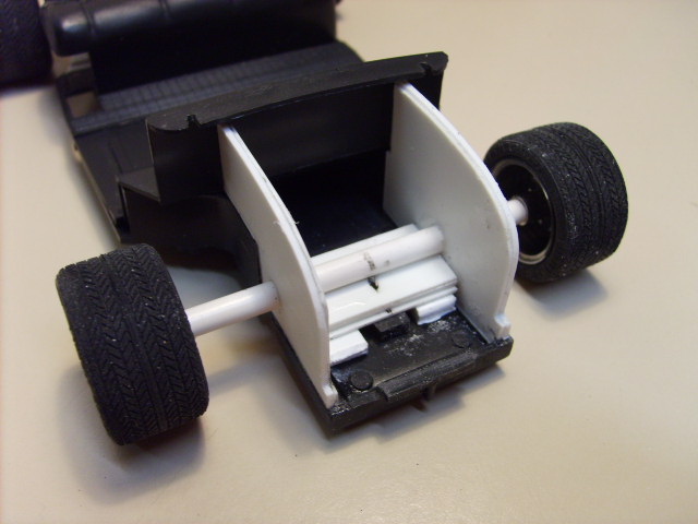

Old 09-02-2009, 00:17

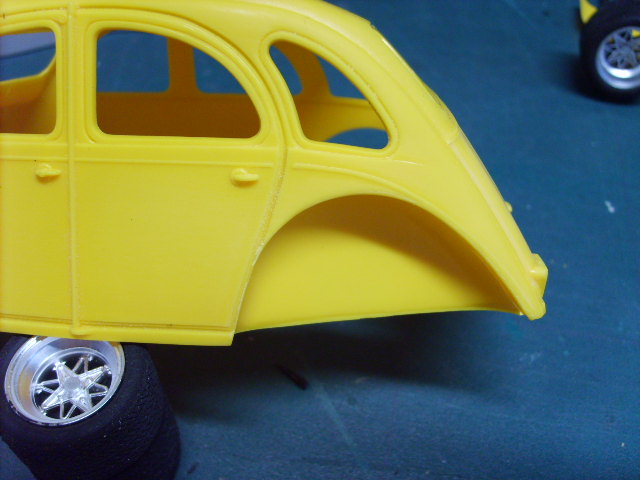

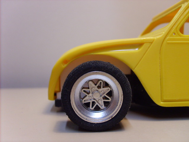

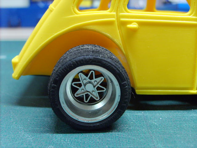

Vanmiddag mijn "geit" nog eens onder handen genomen.
Nu de achterwielen op de juiste plaats en hoogte staan, was het de beurt om de voorkant op de juiste hoogte te brengen. Ook de wielen mochten wat meer naar voren.

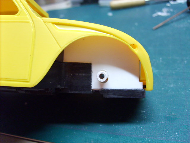

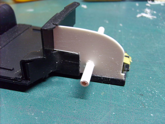

Omdat je los tussen de carrosserie en het chassis kon doorkijken en er geen motor in zit, moest dat gat ook nog eens dichtgemaakt worden.
Dus ben ik maar wat gaan scratchen met behulp van plasticplaat.
Na wat meten, uittekenen, uitsnijden, lijmen, vijlen , schuren en boren van een gat, ziet het er aan 1 kant al zo uit:
Dan even de carrosserie erop gezet, en het ziet er goed uit voor mij:
Dan de andere kant maar gekopiëerd:
De witte buis wordt naderhand nog ingekort, maar dan moet ik eerst nog een voorwielophanging scratchen

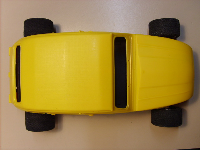

Een dry-fitt met de carrosserie en wielen ziet er nu zo uit:
Zo dat was het voor vandaag, de komende dagen zal ik mijn ophanging eens gaan bedenken en uittekenen.
